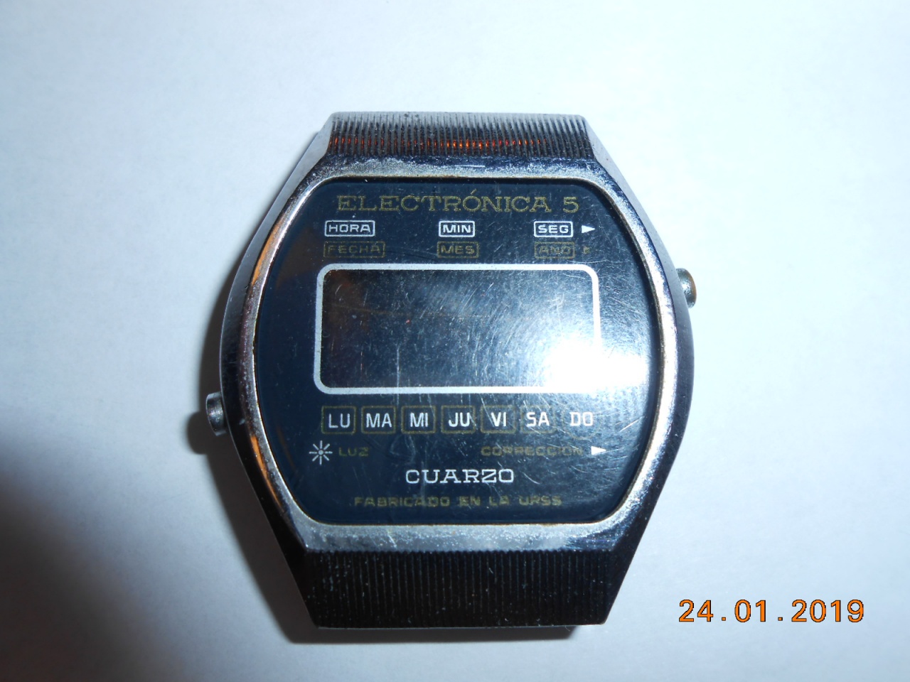

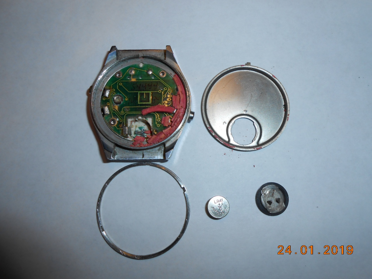

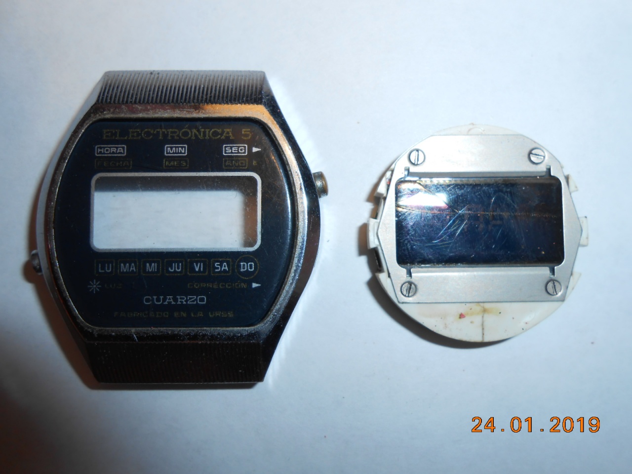

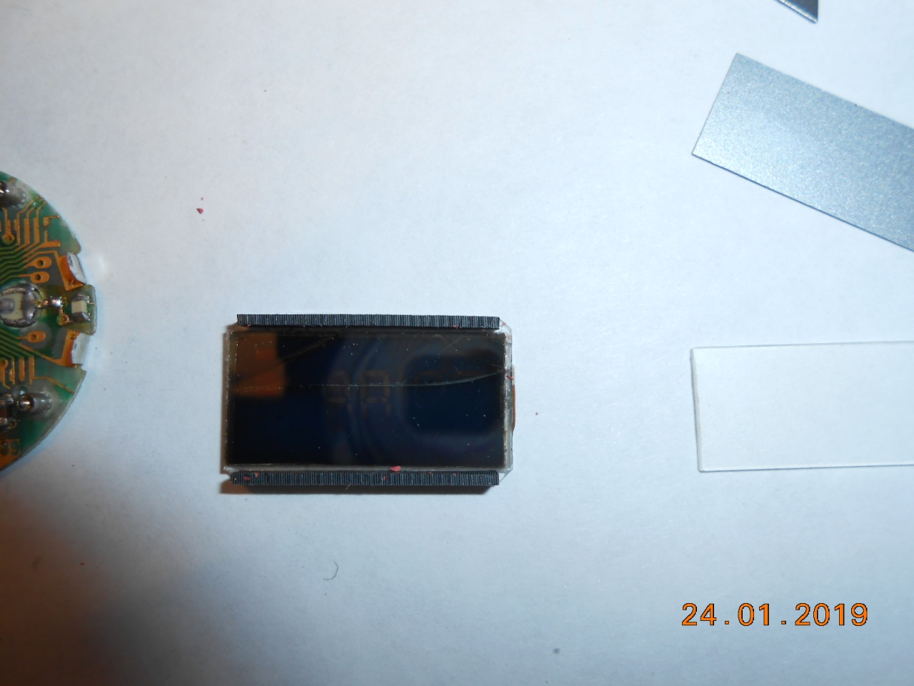

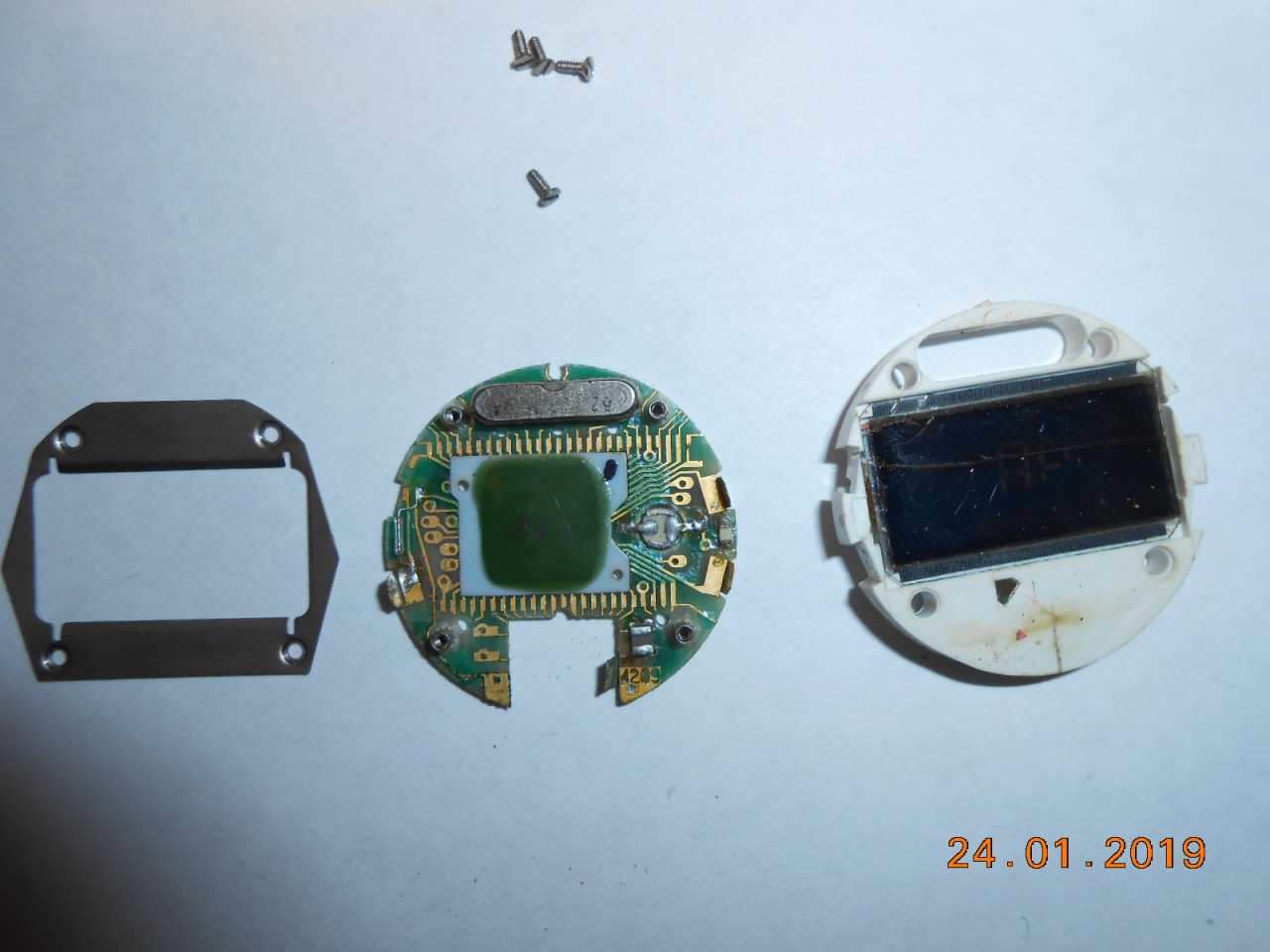

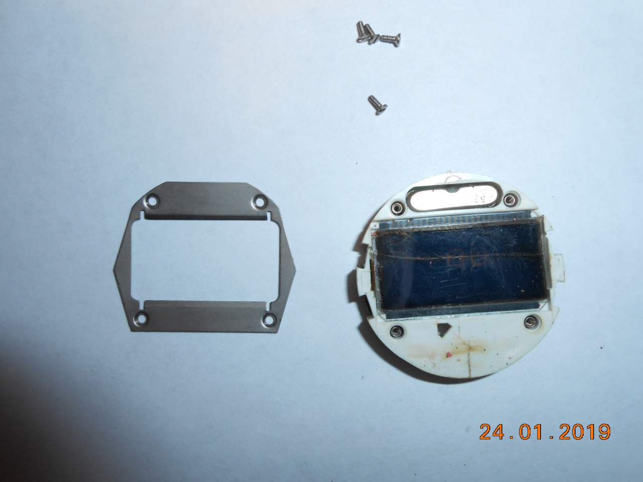

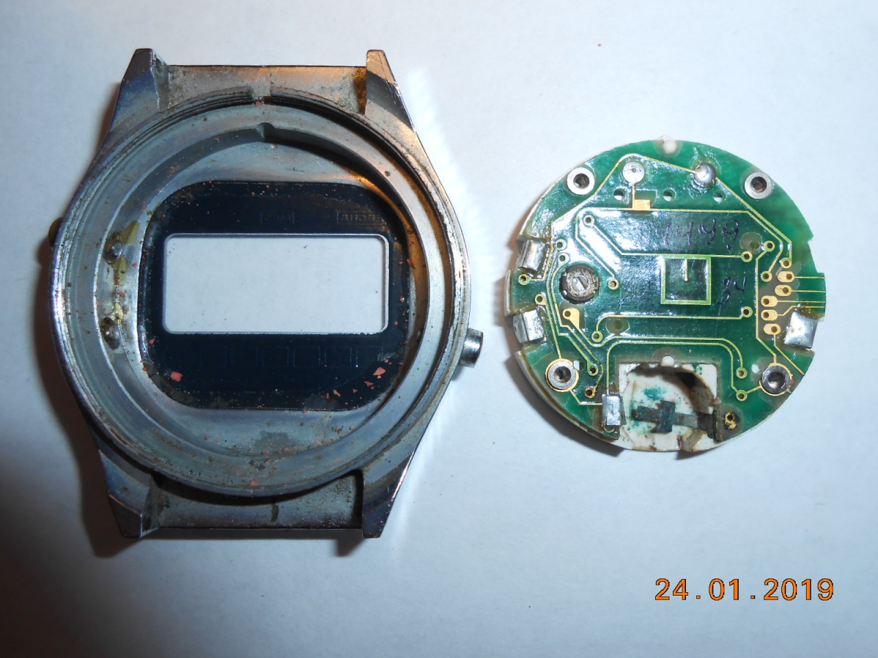

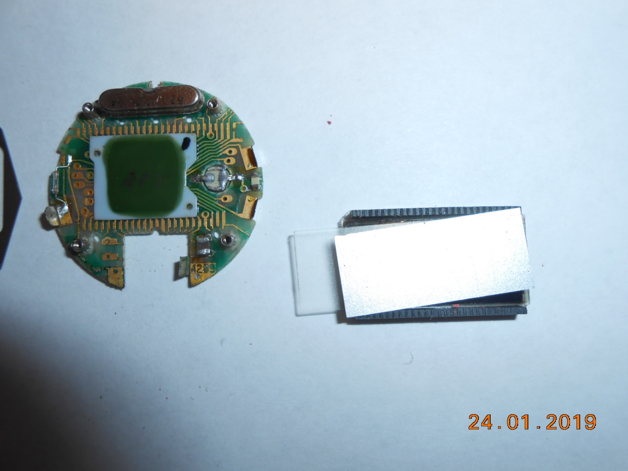

Добрый день, Уважаемые форумчане!
Проводя перед Новым Годом уборку, нашел вот такие часы. Решил восстановить. С экраном все понятно, буду заказывать на известном ресурсе вместе с резинками, уплотнительное кольцо изготовлю сам из силикона.
Дисплей к данным часам, как я понял называется ИЖКЦ1-6/5Б, как я понял подойдет любой хоть для Испанской версии, хоть для любой другой, поляризационные пленки на нем наклеены, такие они и продаются, или старые придется как то сдирать и приклеивать?
И самый главный вопрос, как проверить плату, без дисплея, есть примитивный осциллограф - линейный вход звуковой карты, хотелось бы посмотреть, сигнал в контрольной точке с кварца, и на выводах дисплея, к каким точкам присоединить?

На осциллографе проверить просто - подаете питание и проходитесь по контактам на индикатор. Должен быть меандр.

Спасибо, сейчас попробую. Общий осциллографа на минус батареи?

Или плюс, или минус - переткнуть не долго. Обычно плюс.

Общий во всех подобных часах обычно плюс. С кварца сигнал лучше такими примитивными средствами не смотреть - кварц заткнётся. А вот с выводов дисплея - вполне можно, там должен быть прямоугольный сигнал с частотой 32 Гц. Он обязан быть абсолютно на всех выводах индикатора независимо от отображаемых сегментов (и иметь при этом одинаковую форму и амплитуду), но на разных выводах будет иметь разную фазу.
Эти дисплеи всегда идут с поляризационными плёнками, но как правило (за исключением версии для Лития) без отражателя.

Спасибо, отражатель цел, на всех ножках действительно меандр, на сколько точно может померить осциллограф из звуковой карты, действительно 32 Гц. На наружней стороне платы контактная площадка обведенная в квадрат это точка для настройки? На ней тоже 32 Гц.
Какой должна быть амплитуда сигнала? У меня получилось около вольта

Да, квадрат по центру платы - точка подсоединения частотомера при настройке часов
Вдвое больше напряжения питания.

Понятно, значит плата жива, тогда пока заказываю экран и резинки к нему, если будет работать тускло, менять конденсатор возле батарейки.
Пока запчасти будут ехать помаленьку буду чистить корпус и контакты
