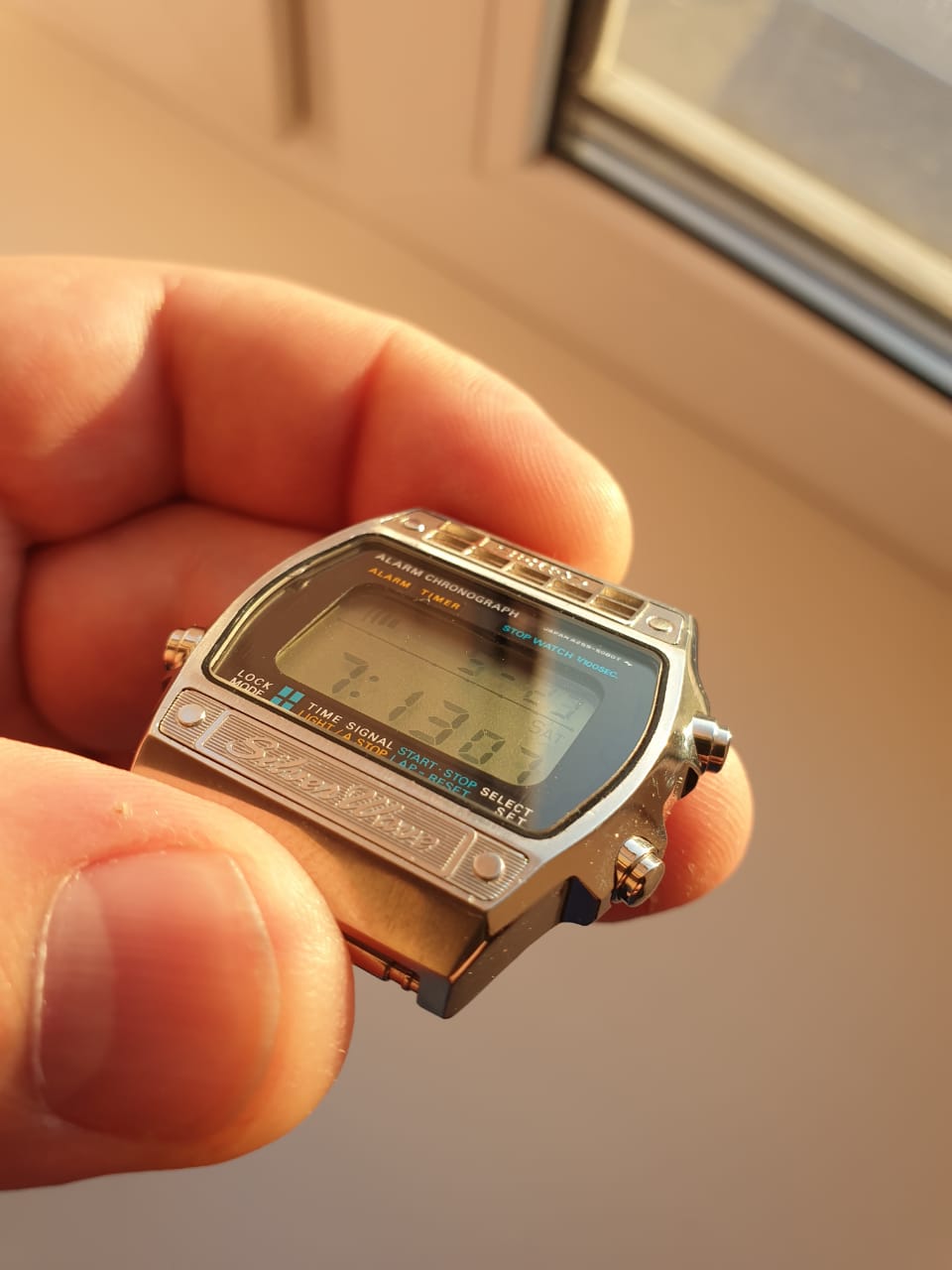

Тоже как то задался вопросом полировки (шлифовки) минеральных стекол, появилась одна простая идея и решил попробовать что к чему. Тут как раз подвернулась известная электроника (207), и в подходящем состоянии для эксперимента.
В общем как было :
Вложение 1012165 Вложение 1012166
И как стало :
Вложение 1012167 Вложение 1012168 Вложение 1012169
Как видно если бы не сколы то получился вполне хороший результат.
Восстановил уже не одно минеральное стекло, пробовал различные варианты шлифовки. На двух последних добился практически идеальных результатов.
В общем - никаких дремелей и полировальных кругов на начальных этапах, иначе получите неровную поверхность, царапины как бы расползаются вширь, образуя бугры и ямы. Ну, если у Вас конечно не спецоборудование. Только ручками. Начинаем с 1000 наждачной бумаги (лучше водостойкая ЗМ, используют маляры для полировки лакокрасочного покрытия, на любом авторынке найдете). Наждачку - на ровную поверхность, в идеале стекло, желательно закрепить в натянутом состоянии. Наждачку лучше всего намазать алмазной пастой 7/5 микрон, с повышенным содержанием алмазов. Я использую на водорастворимой основе, с ней лучше работать и проще отмыть. Периодически наждачку смачивал водой, буквально 2-3 капли хватает. Абразив с нее стирается, если использовать алмазы, довольно быстро, образуя суспезию, которую периодически взбадривал несколькими каплями воды. Вот эта суспензия как раз и работает отлично. Кстати, пробовал варианты - просто наждачка, просто алмазная паста разных зернистостей (14/10, 7/5) - получается медленнее в разы. В результате получаем идеально ровную матовую поверхность без видимых глазу следов царапин. Тщательно ОТМЫВАЕМ в проточной воде и фейри, в том числе и руки. Попадут алмазы этой фракции при переходе на более мелкую - все испортите. Далее переходим на 2000 с той же алмазной пастой, или можно 3/2 микрон. точим перпендикулярно предыдущему слою до полного исчезновения поперечных рисок, должны остаться только в том направлении, в котором вы работаете. ОТМЫВАЕМ. Поверхность уже не совсем матовая, но риски еще видны. Переходим к ледующему этапу. Лист обычной офисной бумаги для принтеров, обязательно чистую и новую, без пыли и грязи, закрепляем как и наждачку на стекле, алмазная паста 3/2. Сразу предупрежу - не пытайтесь полировать на чистом стекле - риски будут более глубокими, прийдется вернуться к 1-2 этапу. Опять меняем направление на 90 градусов, до исчезновения поперечных рисок. Отмываем стекло и руки. И наконец последний этап - бумага и паста 0/1. Вот на последнем этапе можно применить и дремель вместо бумаги, но только не с войлочным, а мягким шерстяным кругом. Я использовал обычную зубоврачебную бормашину и соответствующими насадками.
В общем - результат практически новое стекло. Если очень сильно ловить зайчики в отраженном искусственном свете, различить единичные риски при хорошем зрении или под лупой можно конечно. но если просто смотреть на часы - выглядит как новое стекло.
Возможно можно добиться результата, чтоб и под лупой не разглядеть, но это нужны еще более тонкие пасты нужны.
Весь процесс, с использованием комбинации наждачки с алмазной пастой занимает максимум часа 3-4. Когда раньше просто наждачкой пробовал - дня 2-3 по 3-4 часа. Процесс конечно трудоемкий, но на некоторые сейки с электронной индикацией начала 80х стекла родные не достать, от слова совсем. А у меня весьма редкие экземпляры были, вот им и полировал.

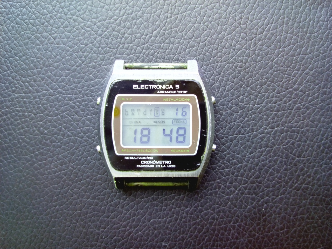

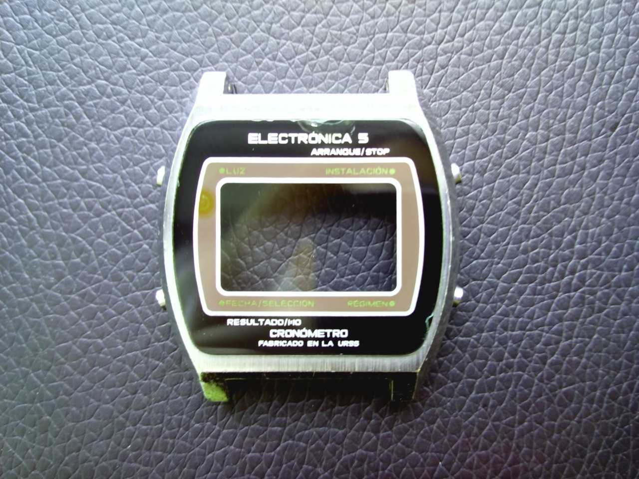

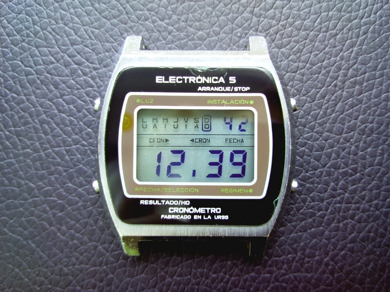

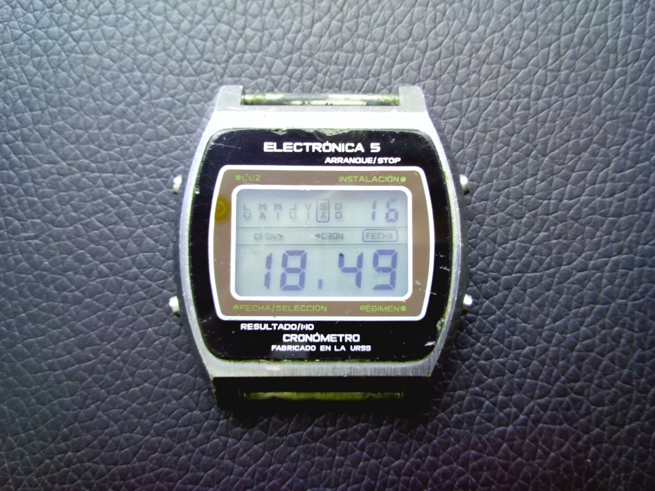

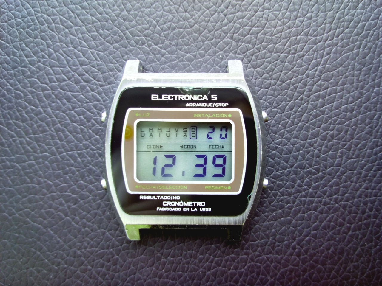

Фото до полировки не сделал к сожалению, но поверьте, были потрепанные жизнью. Примерно таким же способом полирнул и металл, потом частично отсатинировал. Выкладываю фото после приведения часов в порядок.

Да, кстати, белые точки и "запятые" - это пылинки . Остались небольшие сколы по краю стекол, но в живую их видно гораздо меньше, чем на фото, в глаза практически не бросаются.
