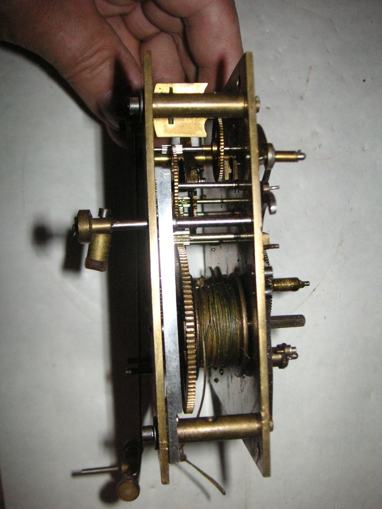

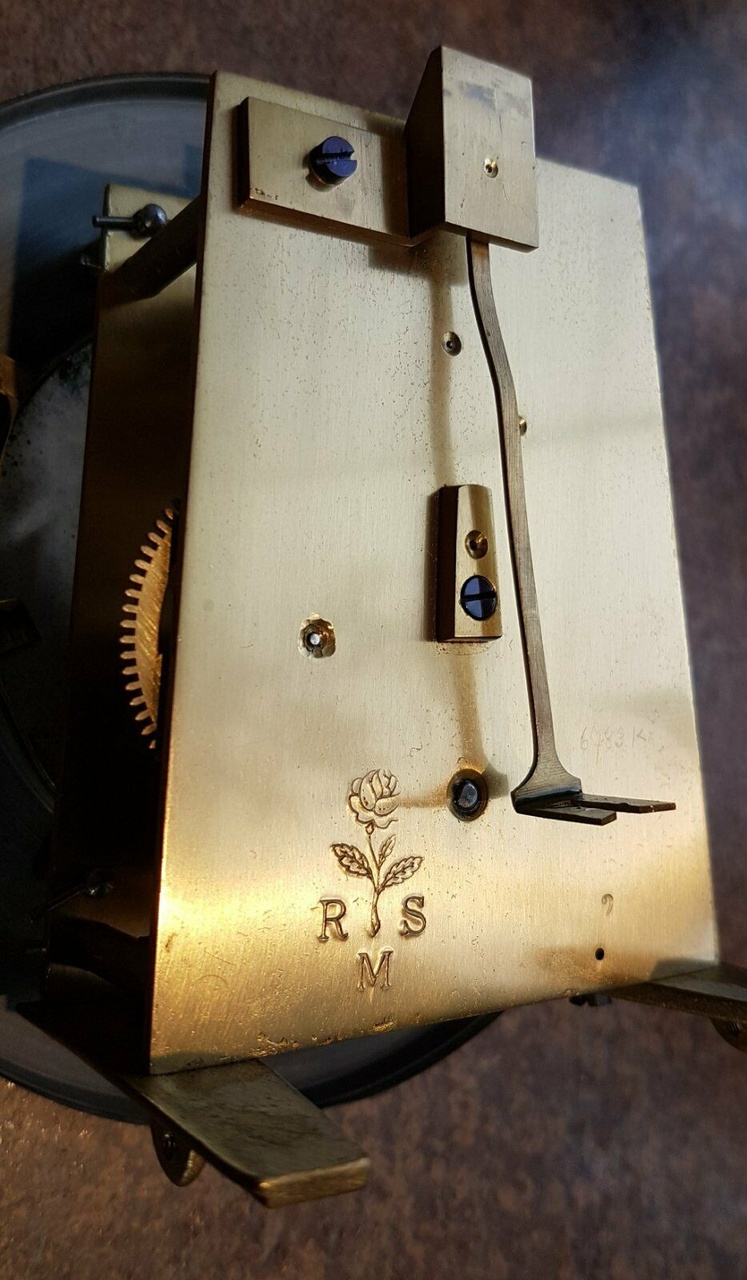

Версия имеет право на существование.
------- ДОБАВЛЕНО ЧЕРЕЗ 19 МИН --------
Но там много нюансов.
Была тема сравнения RSM с этими механизмами.
Там палеты в вилке на другую сторону, ещё что-то,, щас уже не помню надо искать.

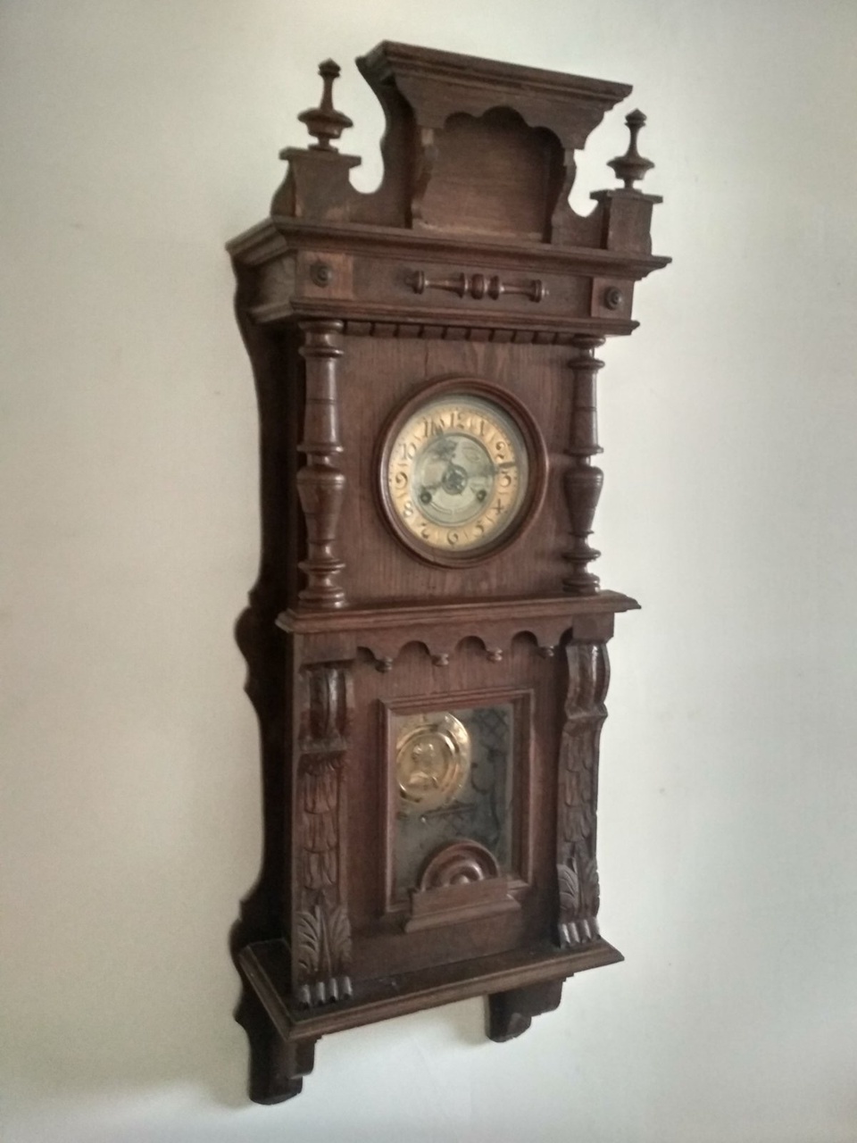

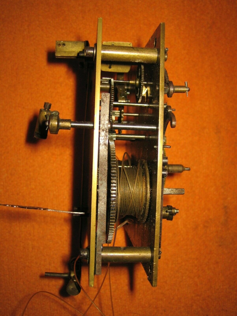

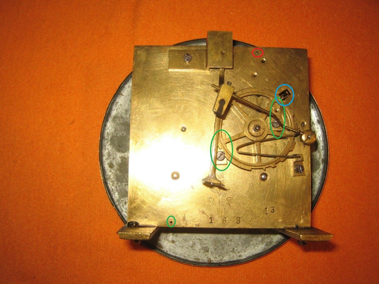

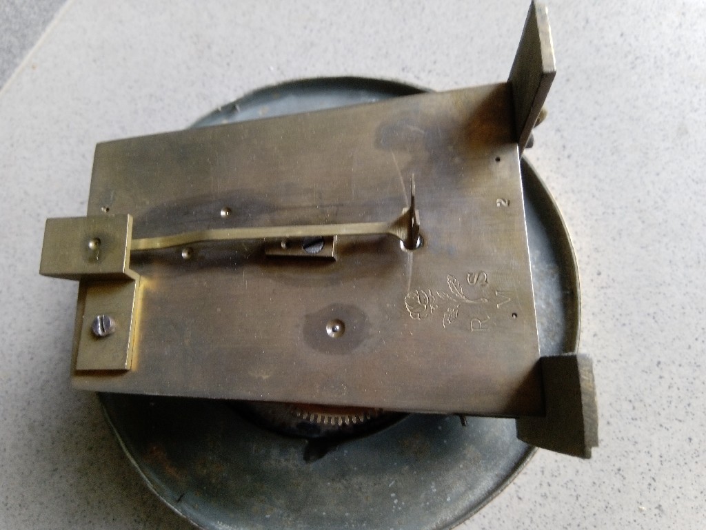

Это мой RSM 2090/20.
И номер 5 тоже мой. Я поменял циферблат. Подходит идеально.
Обратите внимание на повторяющийся элемент.
Эти числа никогда не были больше 30 (например, префикс RSM).

Yahagi, можете сфотографировать анкерную скобу на Вашем RSM.
Просто у RMS палеты в другую сторону, счетное колесо у RSM с ободком...
Мы это уже проходили на форуме.
Кстати, кронштейны у них разные. Хоть и очень похожи.

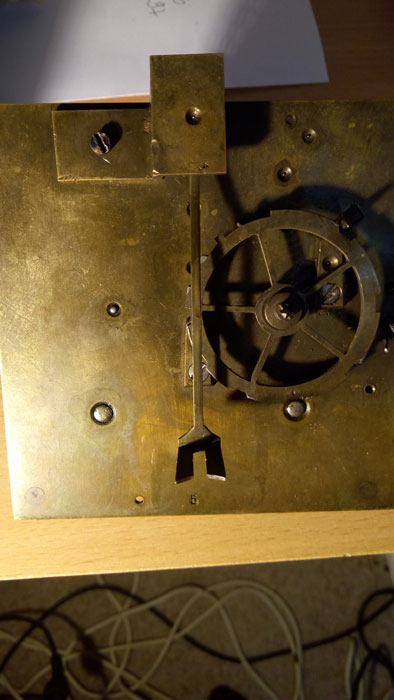

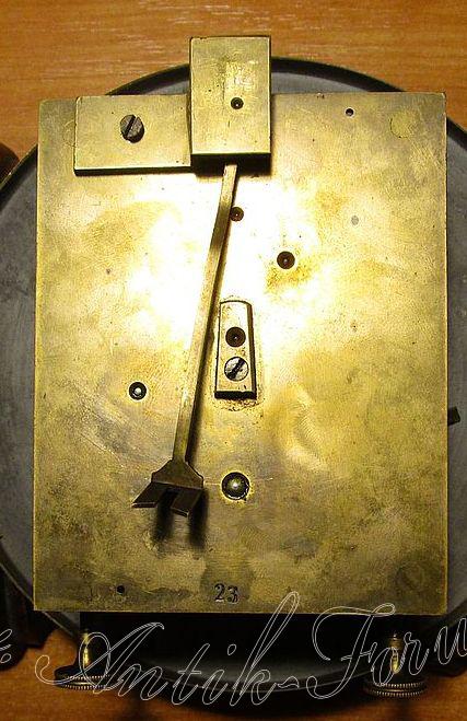

Меня это тоже беспокоило. Мне нужно сравнить только эти 2 механизма.
На стороне FMS 5 анкерных лотков, а в 2090 году они будут на стороне CWerner. Я тоже это заметил. Якорное колесо тоже немного смещено.
Размеры тарелок тоже разные:
5: 96,9 x 98,3
2090: 96,7 x 97,5
Как я уже писал: я переключил циферблаты с 2090 на 5, и он идеально подходит. Точки опоры и отверстия для винтов.
Я считаю, что это технологические изменения со временем.
На мой взгляд, это было так:
1. Во-первых, время нумерации от 1 до 30.
2. Затем время нумерации от 1 до 30 с розой. Думаю, это был короткий период, но это было какое-то время. У меня есть фото механизмов с розой с цифрами 21,22,23,28 (такое совпадение? Мне так повезло?
Я посмотрел еще раз.
Ходунок с розой:
7 и 2 х2.
На мой взгляд, здесь сочетаются оба метода нумерации.
3. Потом период нормальной нумерации, из которой приходит мой 2090/20.
Ниже фото 22 и 22 с розой. Обратите внимание на шрифт.
ID:	3168711   Нажмите на изображение для увеличения

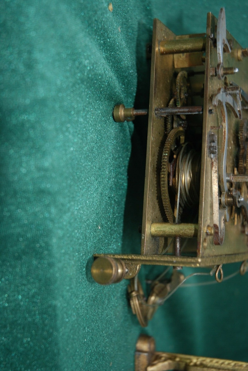

А как Вам вот этот механизм?
Я к тому что он больше похож на неклейменные.
Но существенно отличается от показанных Вами молчунов с розой.

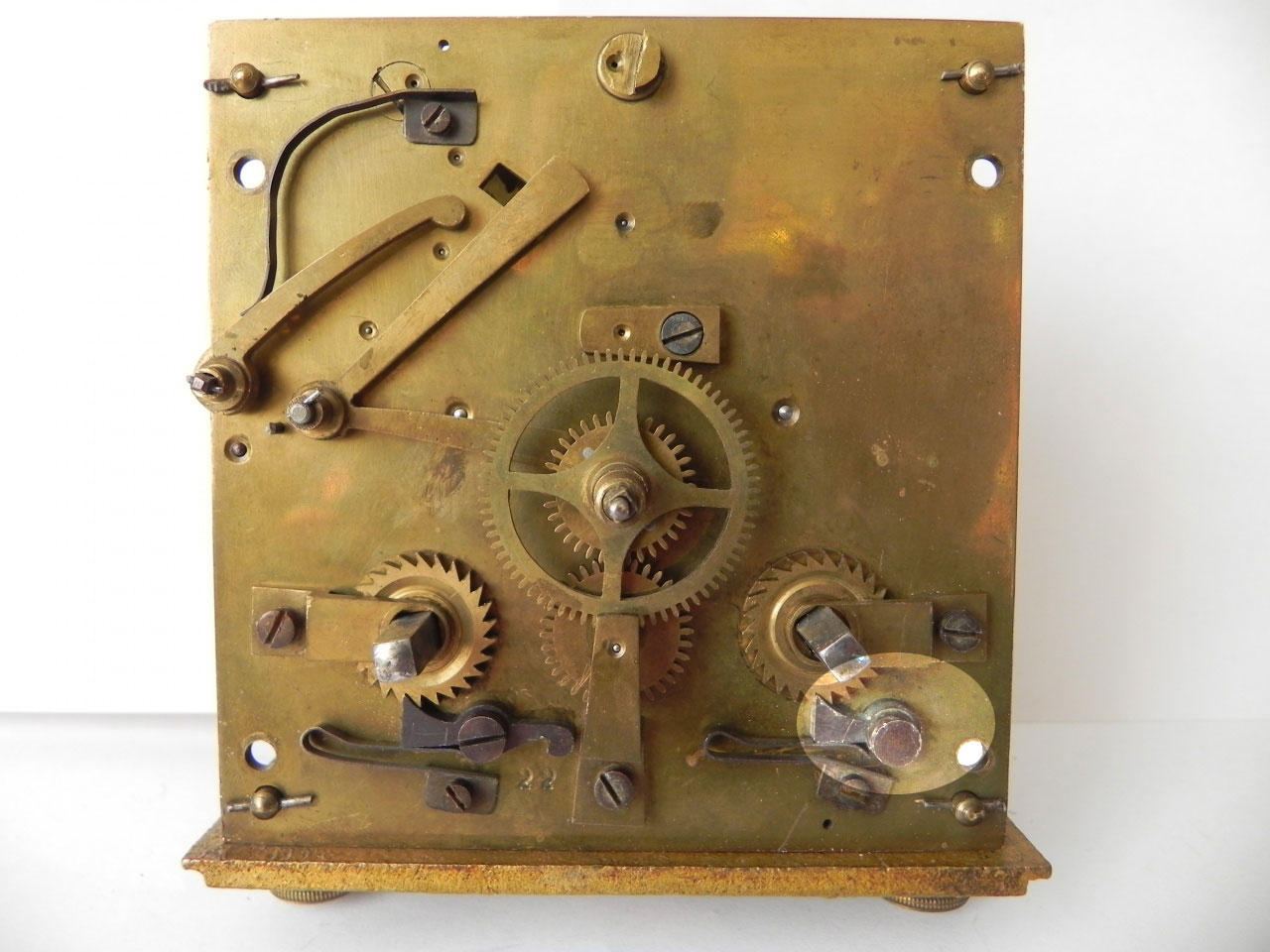

Сообщение от TatynaS Посмотреть сообщение
Может быть чуть моложе, начало 20 века.
Николай показал фото передней платины, у меня есть картинки практически таких же механизмов, но с непонятными для меня отверстиями, которые я назвала "фасолины":
Вложение 3166098 Вложение 3166099

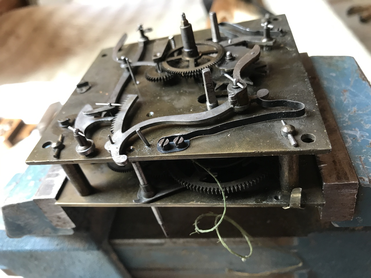

Татьяна, NickFMS, а у Вас нет случаем фото жильного Мауте с фасолинами с вот этого ракурса?
Предыдущий владелец что-то мудрил с пружинкой, поддерживающей ось молоточка боя. Хотелось бы понять, как было изначально.
ID:	3168729   Нажмите на изображение для увеличения

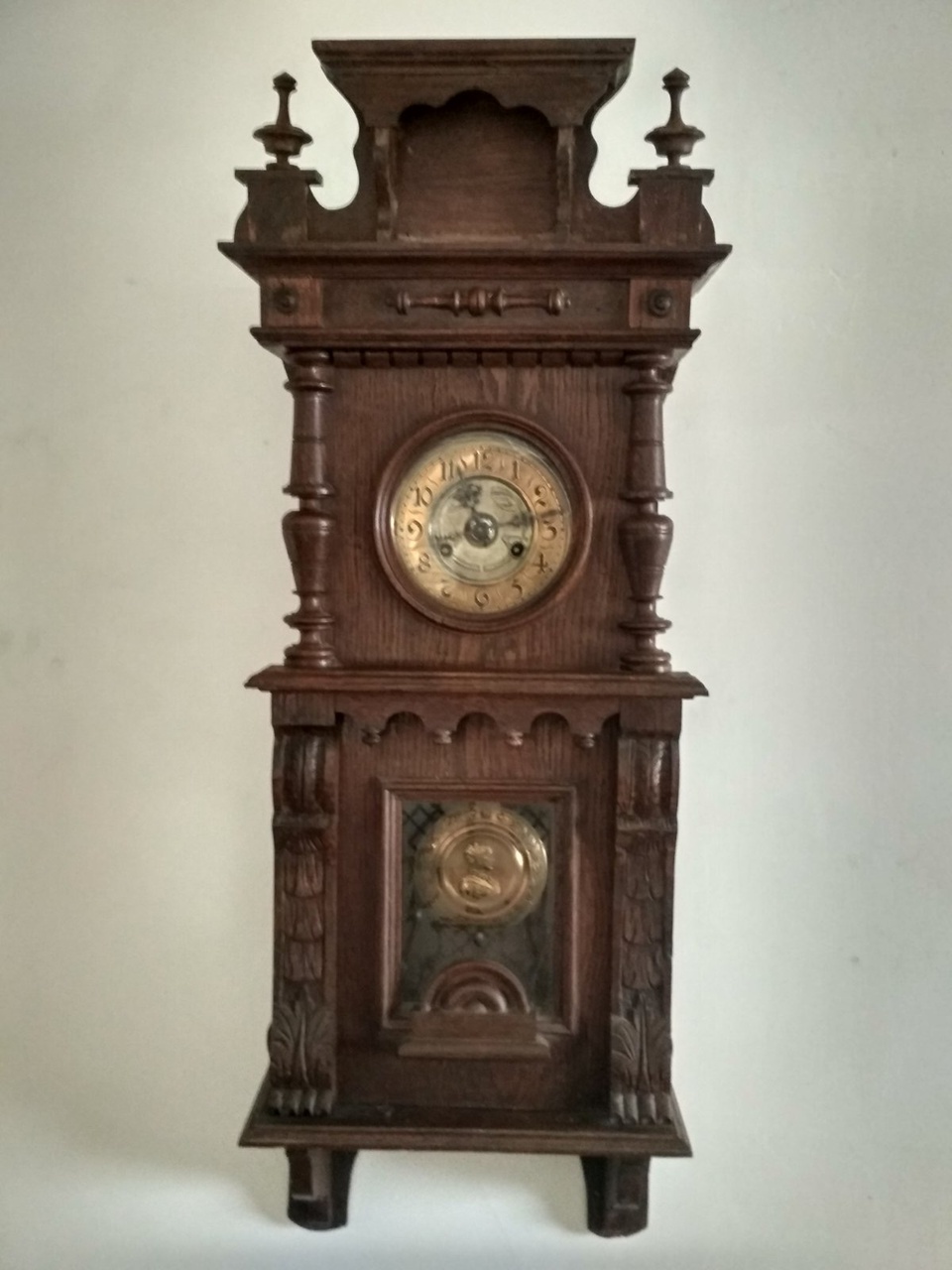

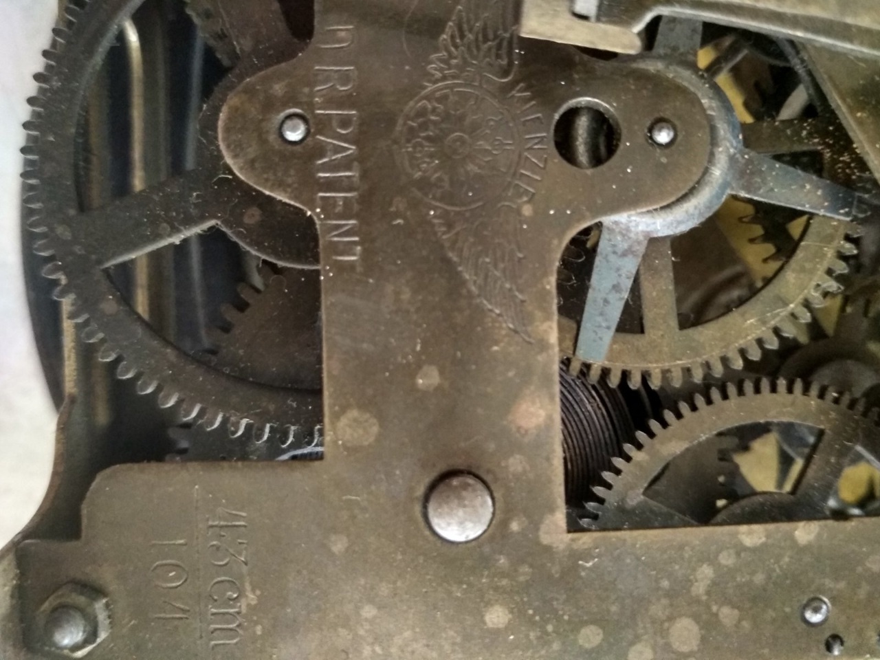

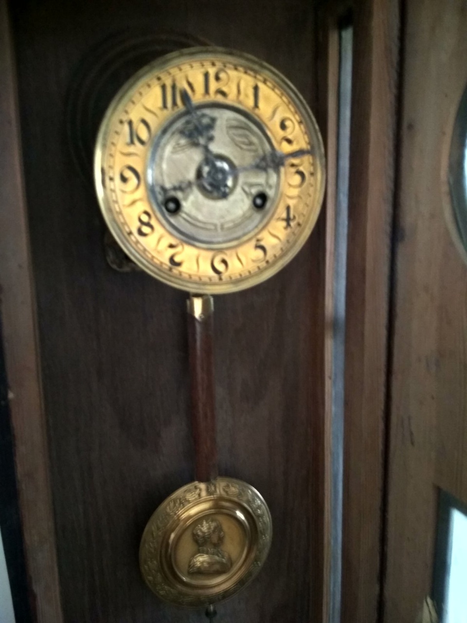

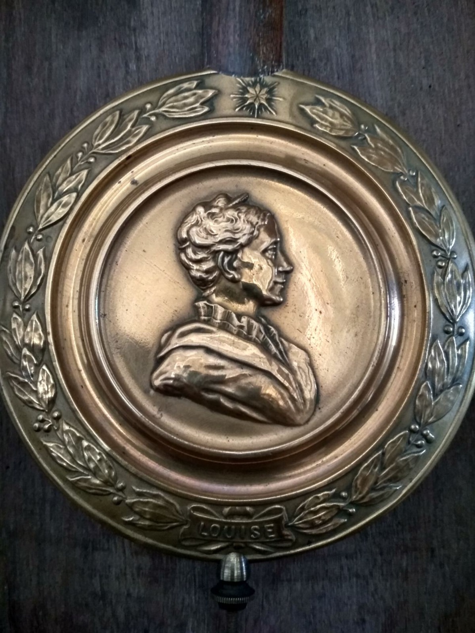

Добрый день! Помогите пожалуйста определить часы и их стоимость. Механизм kienzle, а корпус похожий у Gustav Becker нашла. [ATTACH]Нажмите на изображение для увеличения

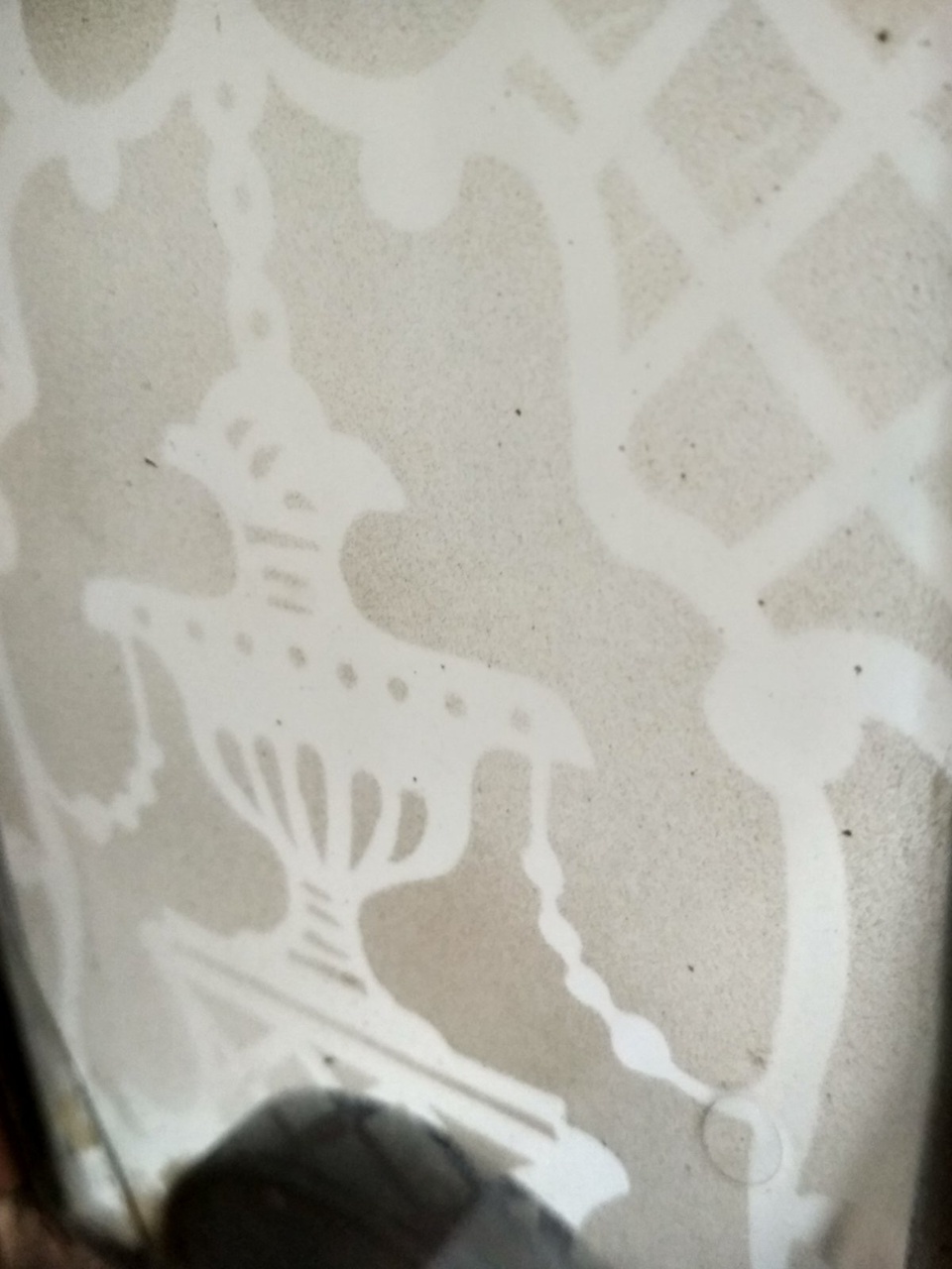

Сообщение от Nadiia Посмотреть сообщение
Добрый день! Помогите пожалуйста определить часы и их стоимость. Механизм kienzle, а корпус похожий у Gustav Becker нашла...
Добрый день!
По механизму: стоит только упоминание патента, значит сам патент уже не имеет юридической силы, поэтому предположу 1914 +.
Цена зависит от региона продажи, форумчане с Украины могут указать цену, близкую к реальной.
Мне в таких корпусах (их часто называют купеческими) нравятся стёкла с рисунком.
С уважением, Татьяна
Fugit irrevocabile tempus

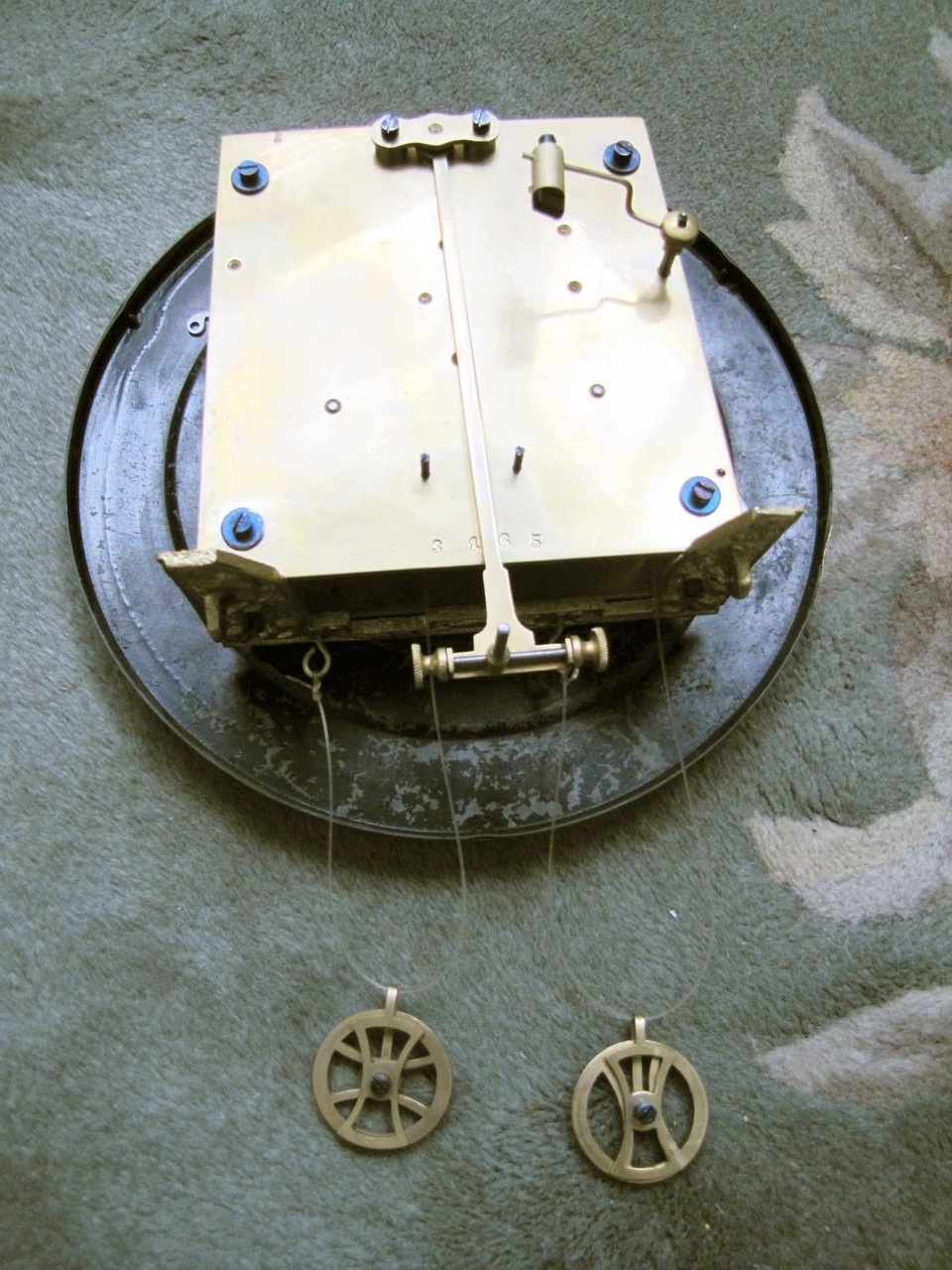

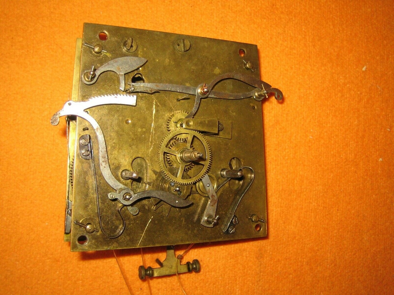

Сообщение от koshky Посмотреть сообщение
Вот такие фото есть:
ID:	3168806 Нажмите на изображение для увеличения
ID:	3168807 Нажмите на изображение для увеличения
ID:	3168808 Нажмите на изображение для увеличения

  #160
Старый 27.02.2021, 14:26
Аватар для koshky
koshky koshky вне форума
Регистрация: 29.06.2012
Сообщений: 1,642
Сказал(а) спасибо: 3,351
Поблагодарили 1,486 раз(а) в 700 сообщениях
Что и было нужно!
Спасибо, Татьяна!
