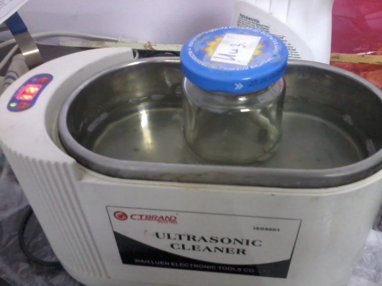

у меня простенькая 60 ватт и барабаны мою и все остальное
а камни все равно лучше в ручную,так как то спокойней и надежней)

вот моя
Название: 2015-03-03 13.51.57.jpg

Баночку с бензином лучше ставить не на дно ванны а на специальную металлическую сеточку, которая не касается дна ванны. То есть нужна сетка для ванны. Купите, найдите или сделайте.
