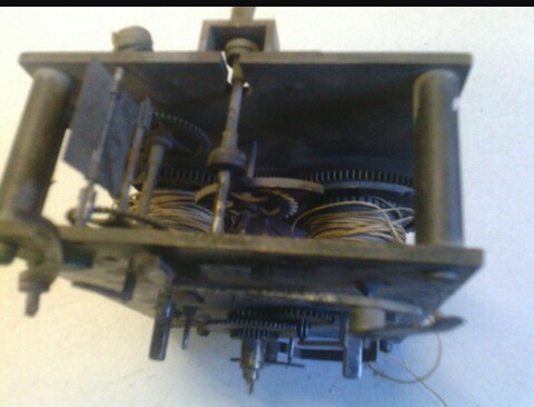

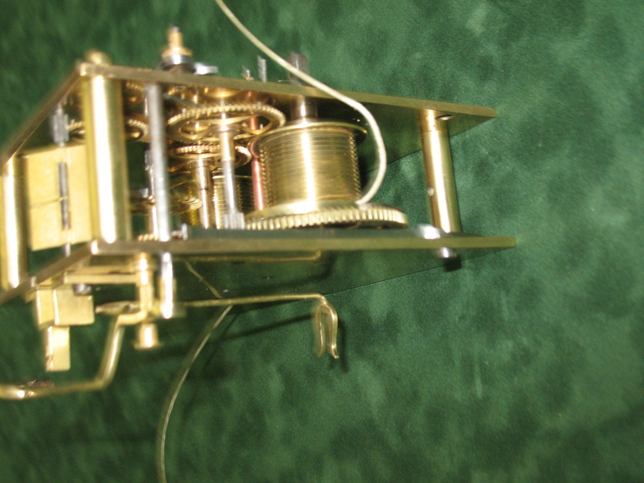

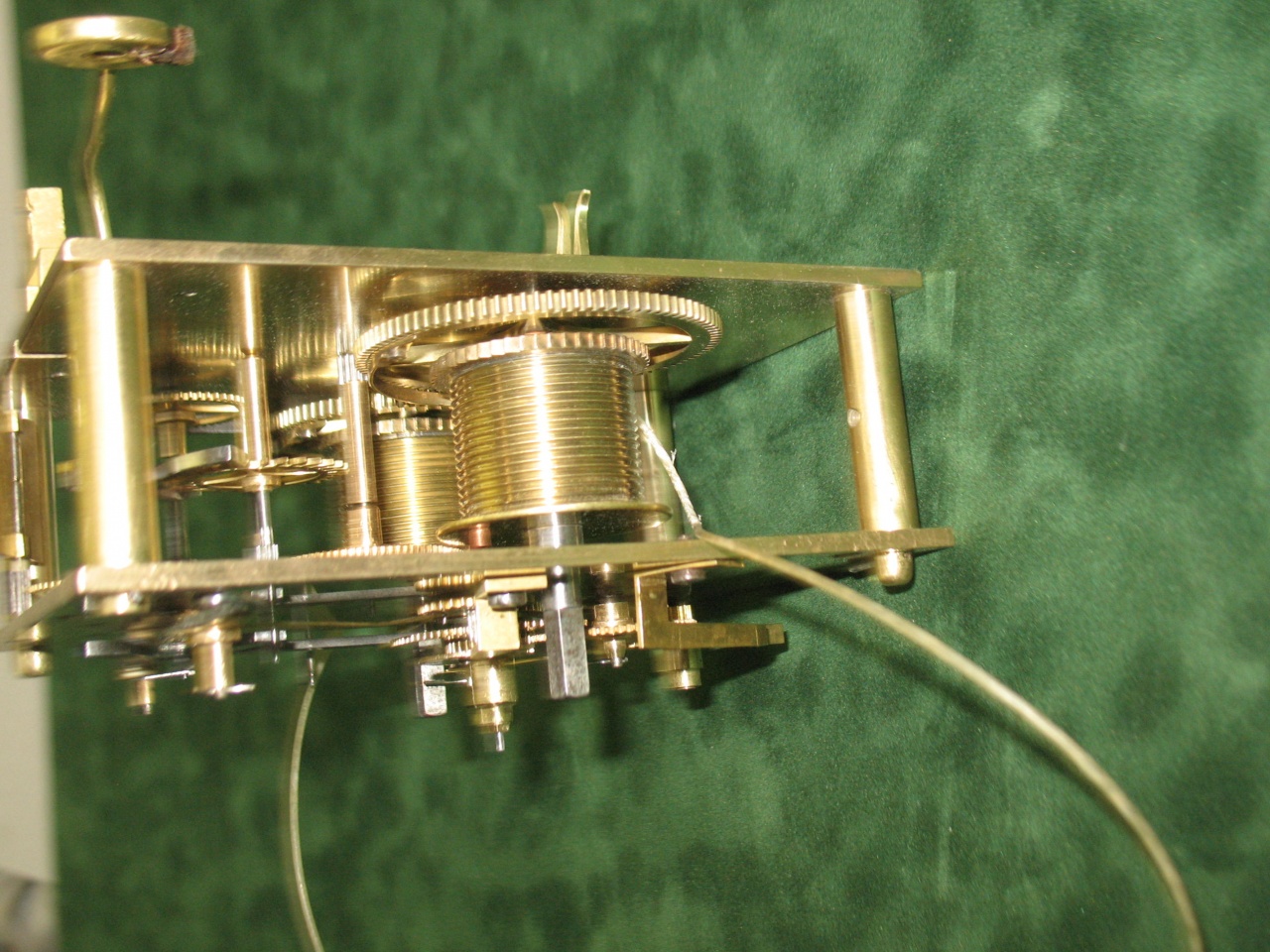

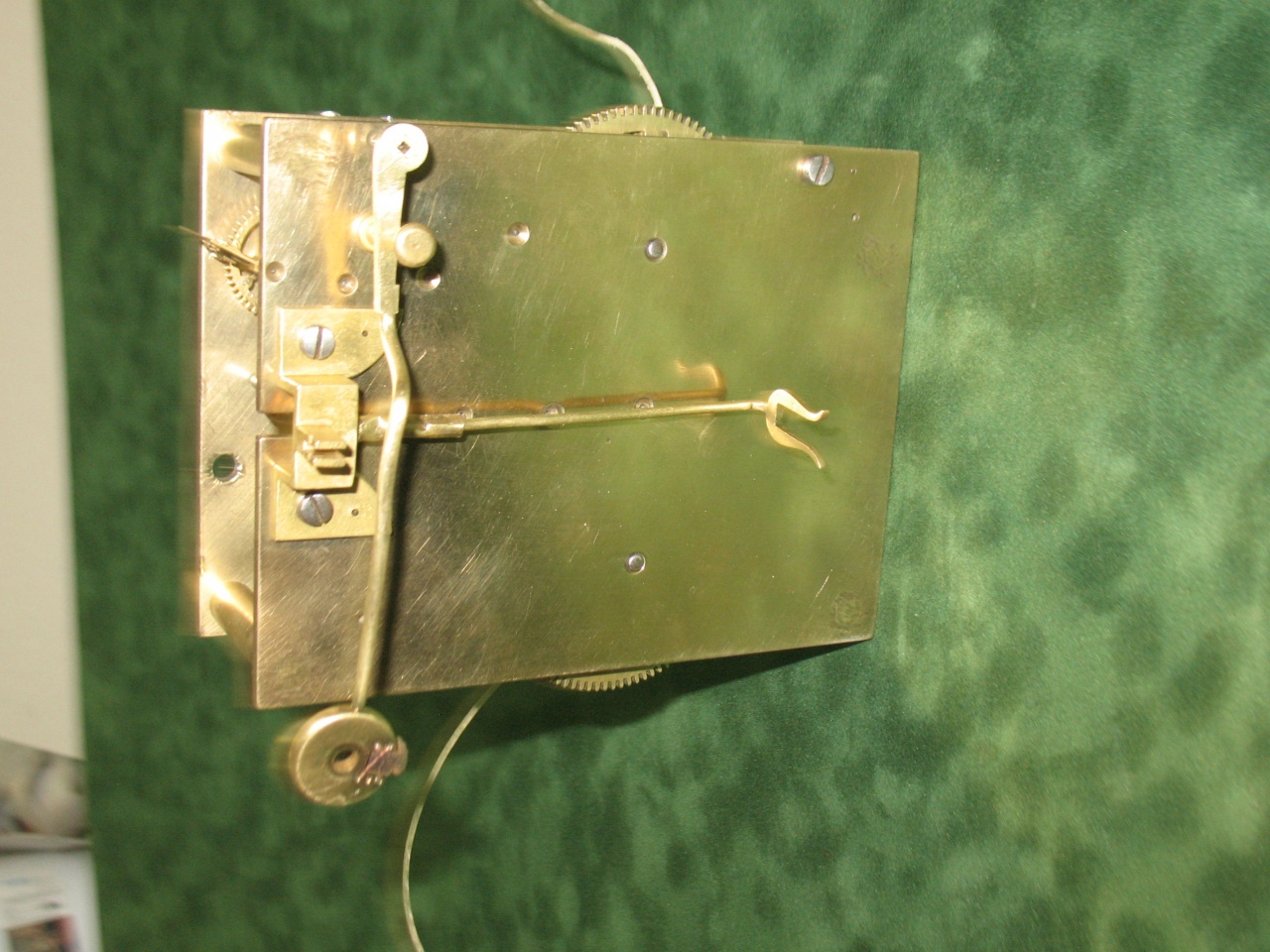

Коллеги добрый день!
Закончил свой самый сложный проект по восстановлению часов русских мастеров.
Большое спасибо Алексею(Алекс), Сергею(sergoki) за консультации и конечно же огромное спасибо Олегу (Oled) за всевозможную помощь и руководство всем процессом восстановления и реставрации.
С уважением Александр.

Ай, Сашка - красавец! Ты в сборе-то часы нам потом покажешь? ))) Механизм - блеск, выглядит потрясно! Особенно в сравнении с тем, что было изначально!

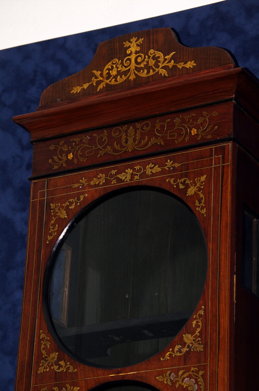

Какие нарядные! Саша, супер!!!
Такие часы точно требуют своего портфолио, сделанного нормальным аппаратом! )))
Слушай, а шпон у них орех или палисандр?

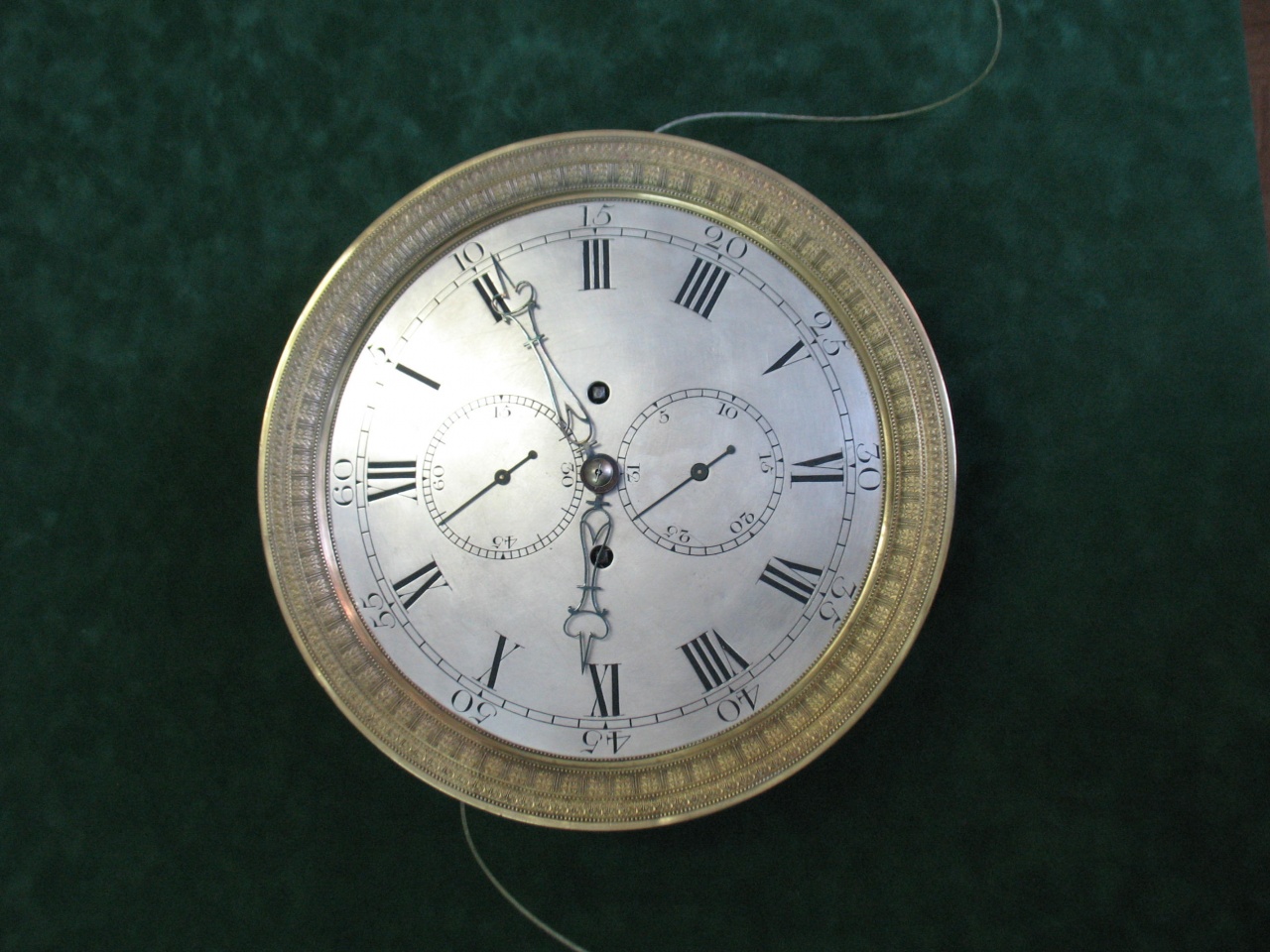

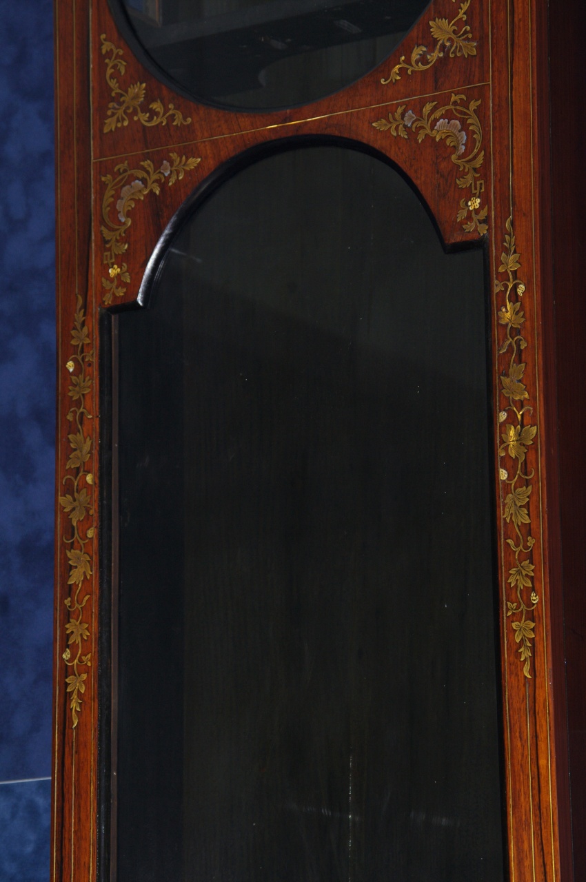

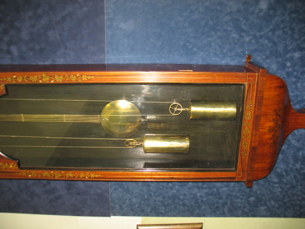

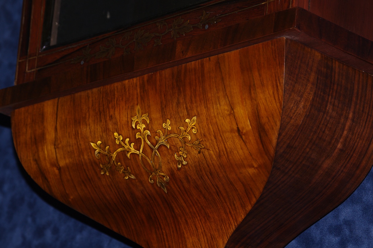

Олег сам думаю о фотосессии у профи, корпус реставрировали мои друзья, были утраты по инкрустации, ну и не было бороды и верхушки.
Шпон палисандр , на бороду по цвету и фактуре подобрали орех.
------- ДОБАВЛЕНО ЧЕРЕЗ 13 МИН --------
На циферблате и ободке была удалена кустарная пайка, расчищена проточка в ободке и в неё как и положено , вставлен "внатяг" диск циферблата.
Оцифровка сургуч , серебрение гальваника, стрелки
классическое воронение.
