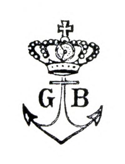

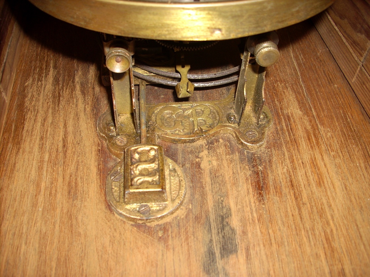

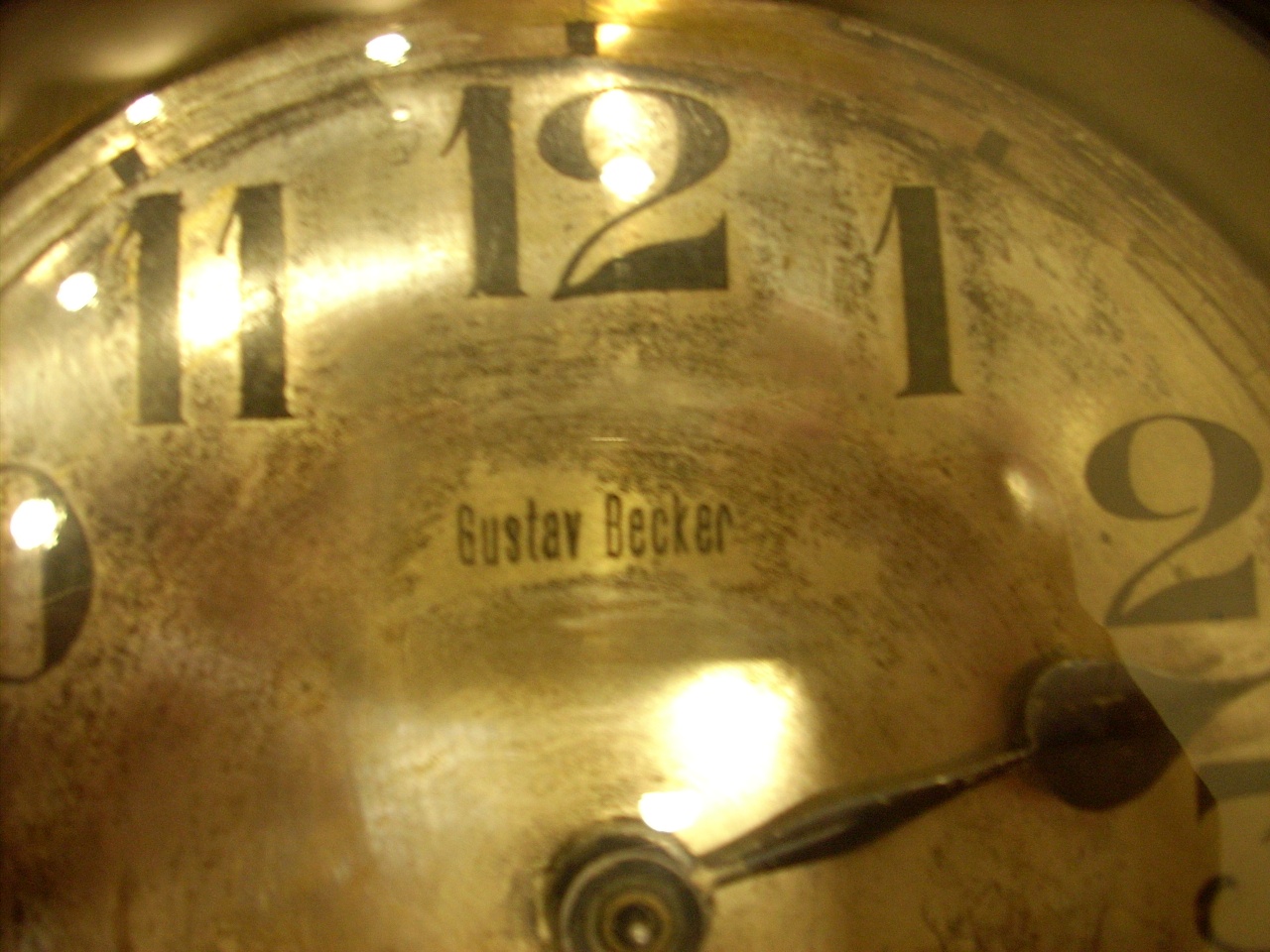

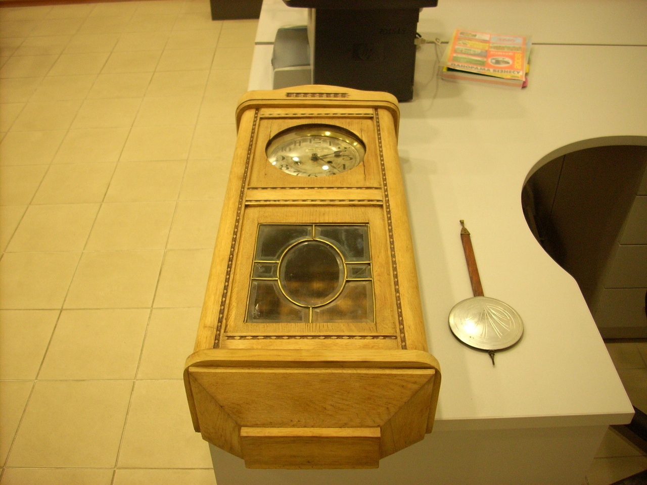

мой GB
Вот мой GB, у меня он уже 2,5 года, помогите определить год выпуска, на механизме лого GB как на фото и Р 48 запас хода до 7 дней,отстают на 3-5 мин в неделю ,что произошло, может ето усталость пружины в заводном барабане?, спасибо!
