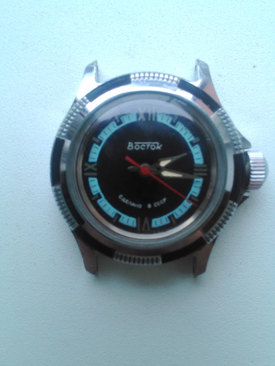

Сегодня такие юношеские попались Нажмите на изображение для увеличения

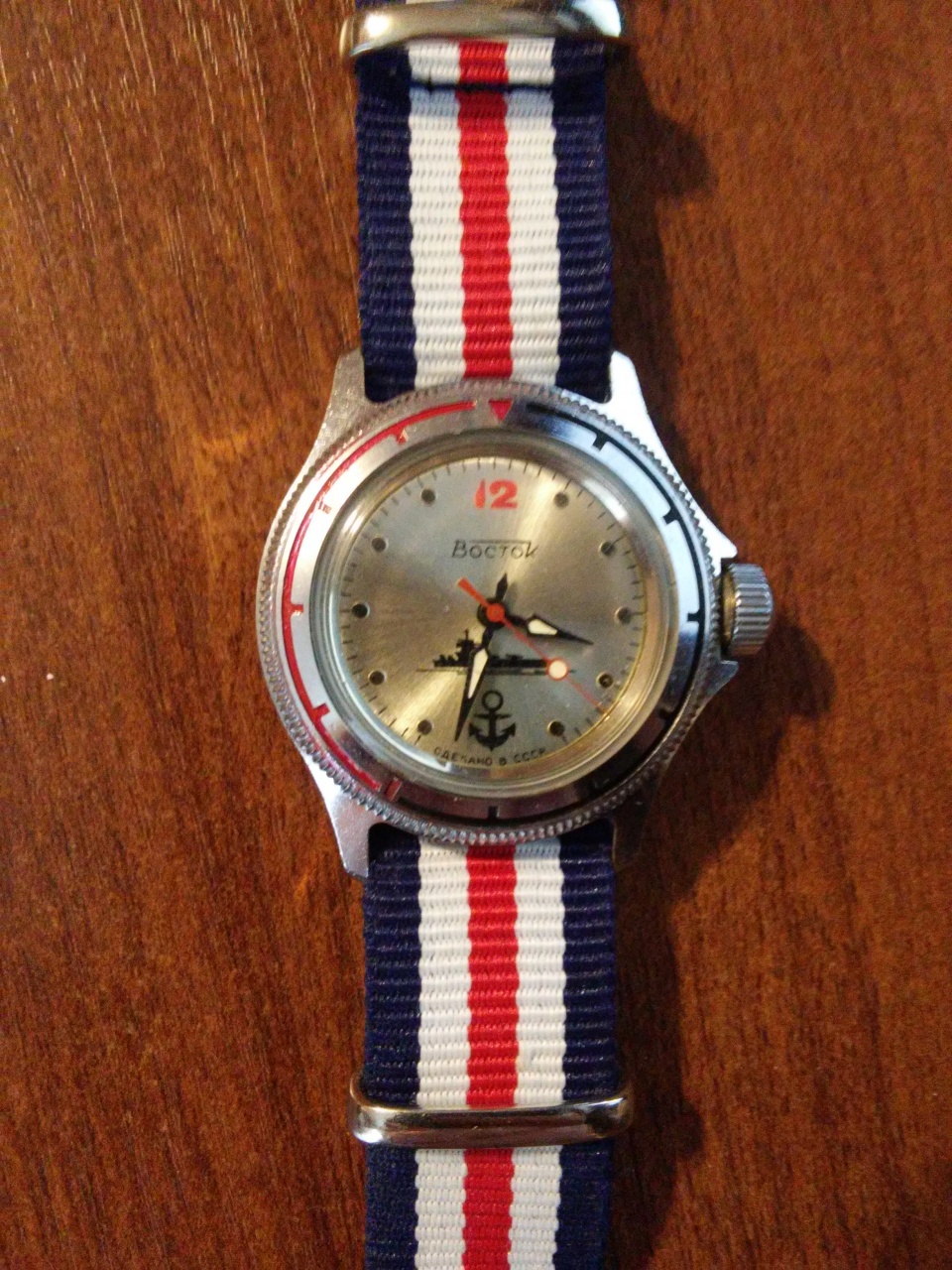

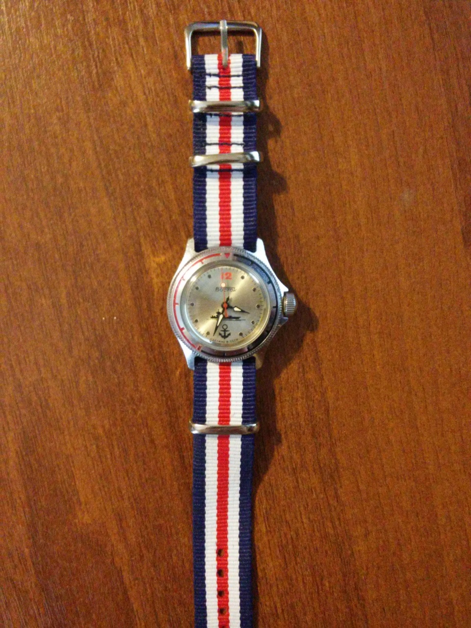

А я вот такие сыну на ДР подарил.

Сообщение от somik7 Посмотреть сообщение
Вот только корпус этот, пропускает воду под базелем. У меня такие есть с цифером "Буря в пустыне", написано 30 метров, а из под базеля вода льётся в корпус, может брак. Проверьте, на всякий случай.

Сообщение от ktesibios Посмотреть сообщение
Проверял после покупки, воду отлично держат. Когда сыну подарил, оставили на ночь в банке с водой, все отлично, сын вообще в восторге был. А у Вас, скорей всего, проблема со стеклом. Попробуйте переставить или обратитесь к мастеру, возможно оно криво стоит.
