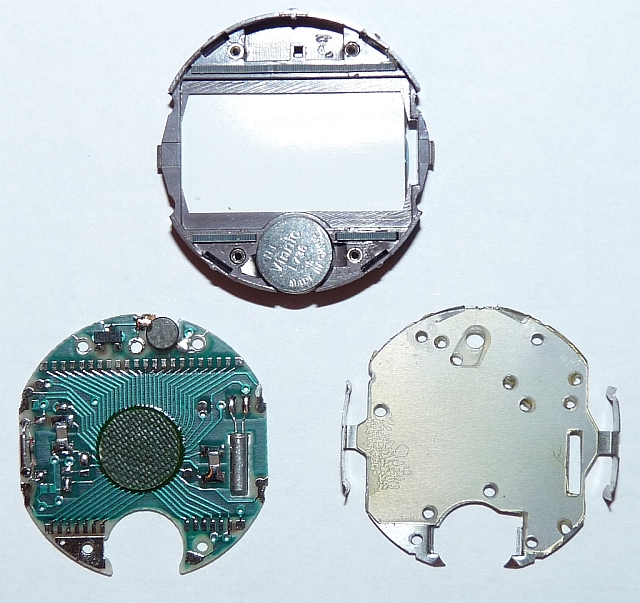

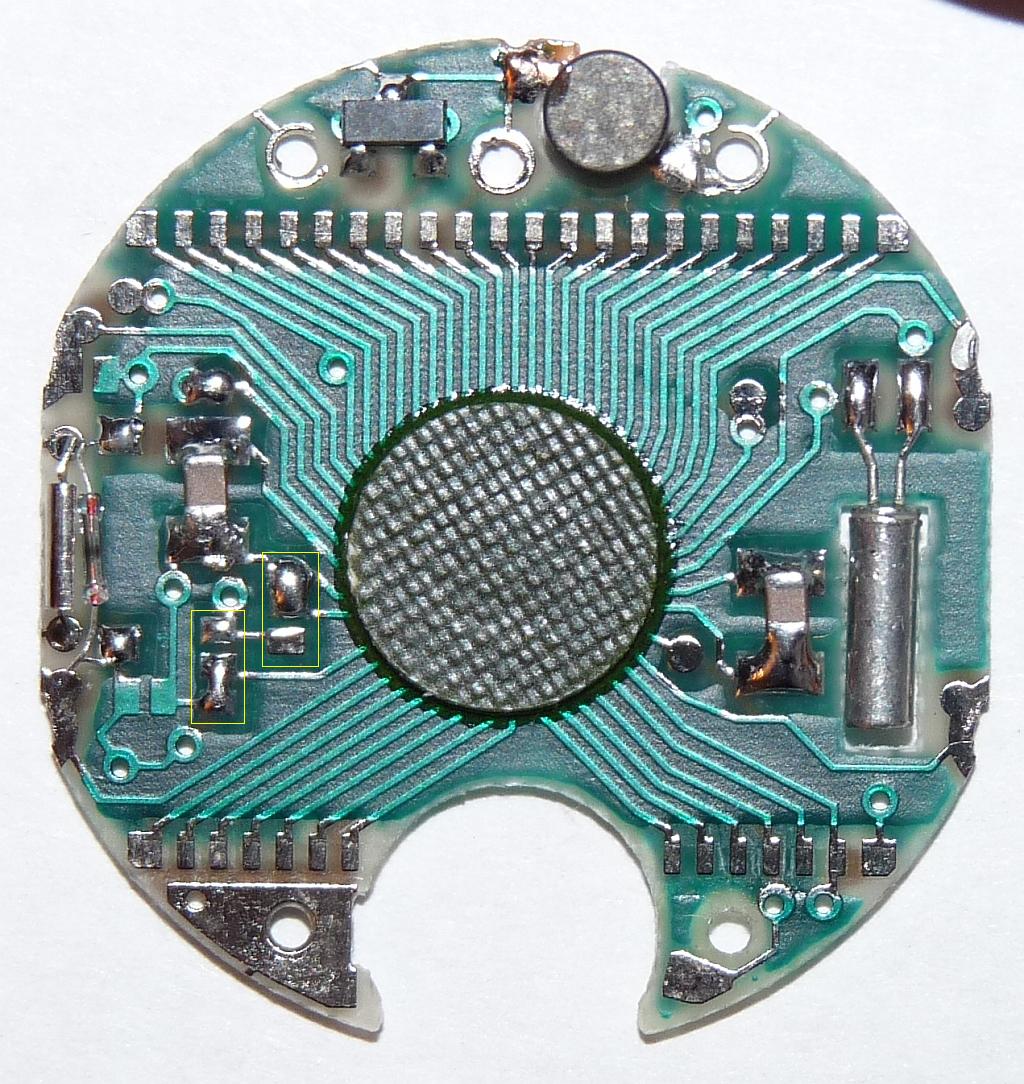

Разобрал ЧН01 в поисках этих самых "волшебных" контактных площадок (по аналогии с мелодия чн 55). Что-то есть такое. На фото выделены жёлтыми прямоугольниками две группы площадок. В каждой группе две площадки из трех замкнуты припоем. Может кто разбирал ЧН03? Как они там распаяны?
Качество пайки SMD конденсаторов - жуть. В том плане, что они прикошачены неслабым количеством припоя, как-будто плата распаивалась не на заводе Электроника, а китайцами под открытым небом и очень по быстрому на том же самом производстве, где лепят детские игрушки с мелодиями. У меня подобные пайки в ручную в домашних условиях на порядок лучше выходят.

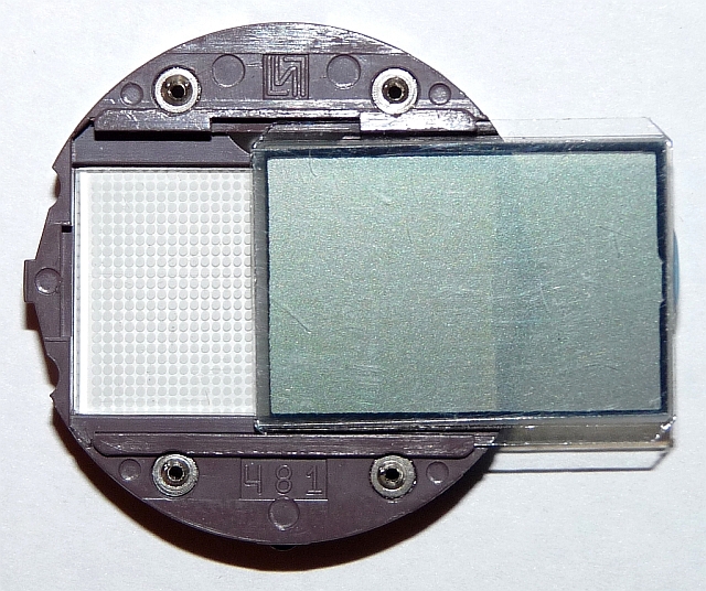

Удивило наличие рефлектора на лампе и светофильтр ЖКИ.

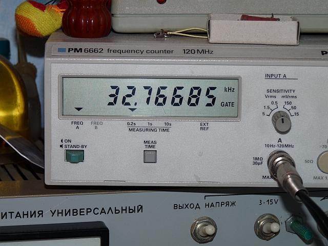

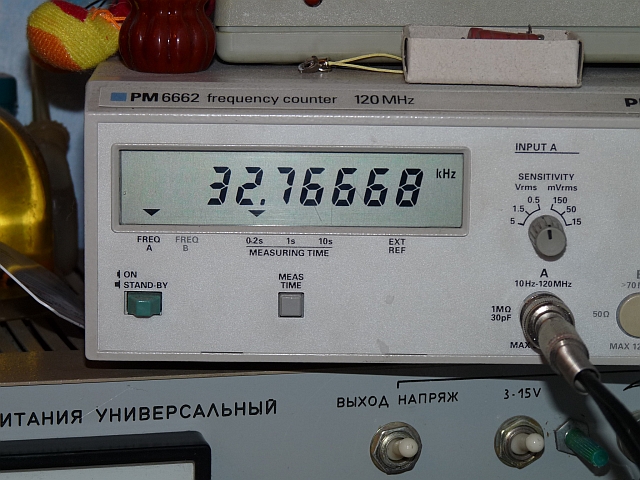

Попались в руки 2 ЧН01. У обоих нехилые среднесуточные отклонения в ходе. ЦНХ -1,45 (первые) и -4,75 (вторые). Полез мерить частоту кварца. У первых постоянно колебались два последних разряда (на фото) от 32,76668 до 32,76685 кГц. У вторых, не смотря на большее отклонение, практически без колебаний 32,76785 кГц, т.е. таки рядом с заветной цифирью 32,768000 кГц.
Оба блока с топорными пайками. Никогда таких отклонений в советских Электрониках не встречал, да и паек тоже. Китайцы наваяли.
