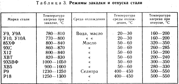

Иногда встречаю токарные станки где бабки, часть станины и другие элементы токарного станка покрашены. Но лучше всего держаться будет именно порошковая покраска. Хотя такой способ покраски проводится при довольно высокой температуре – до 200°. И возникает вопрос не будет ли вредно для детали, не поведёт ли её при такой температуре?

Сообщение от Anth Посмотреть сообщение
На газовой плите посуда больше нагревается
Вы же её не меняете каждый раз
Для изменений в структуре металла нужна гораздо большая температура
И это пройдёт

Сообщение от Pynb18 Посмотреть сообщение
Посуда она и есть посуда. Вы концентричность на кастрюле своей замерьте.
А тут микроны ушли и станок в помойку.
Ответ некорректен, "больше", "гораздо большая"... насколько бОльшая?
Как видите, некоторые марки отпускаются уже при температуре 160-200 градусов. Отсюда и вопрос...
Эх, Душан Владимирович, где же ваш энциклопедический ответ с цифрами))))))))))
Вы бы в википедии хотя бы посмотрели про закалку и отпуск для начала
Какая там сталь в станке!?
Чугуний там, не иначе
И это пройдёт
Как видите, некоторые марки отпускаются уже при температуре 160-200 градусов. Отсюда и вопрос... Эх, Душан Владимирович, где же ваш энциклопедический ответ с цифрами))))))))))
Добрый вечер, Антон!
Да, это является точным, но, один есть параметр недостающий в таблице, это твердость по шкале Rockwell после закалки и после отпуска. Сталь У9 и У10, они предназначены для режущих инструментов (если я не ошибаюсь) так что их не надо отпускать при больших температурах, чтобы не закончили с кусками железа вместо режущего инструмента.
Что касается станка, он вылит из чугуна.
С уважением, Душан
Привет!
Если Вы имеете в виду электростатическую покраску,то там температура спекания даже немного выше.Около 230-250*. Покраска деталей станков ,на сколько мне известно,этим методом не практикуется.Прочность не может тягаться с традиционными эмалями. Хотя эстетика ,конечно,на высоте!
Лет 30 назад применялись эмали,которые, как и автомобильные, нуждались
в высоких температурах(около100*) для полимеризации. Как правило деталь предварительно грунтовалась.

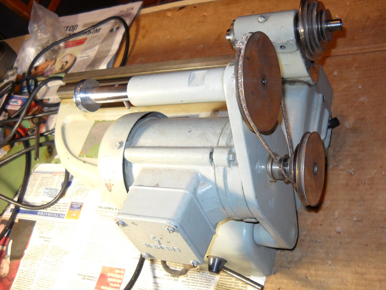

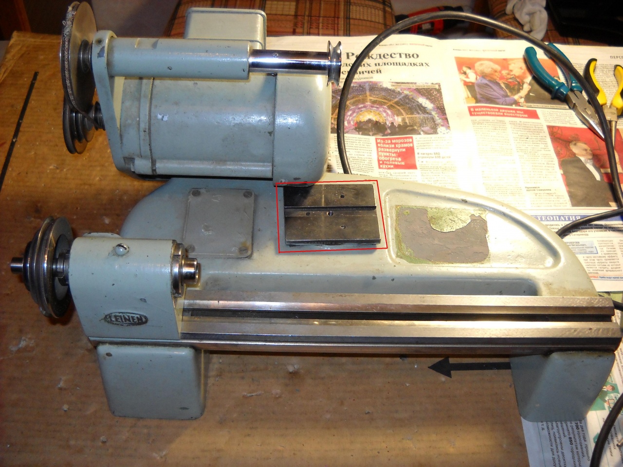

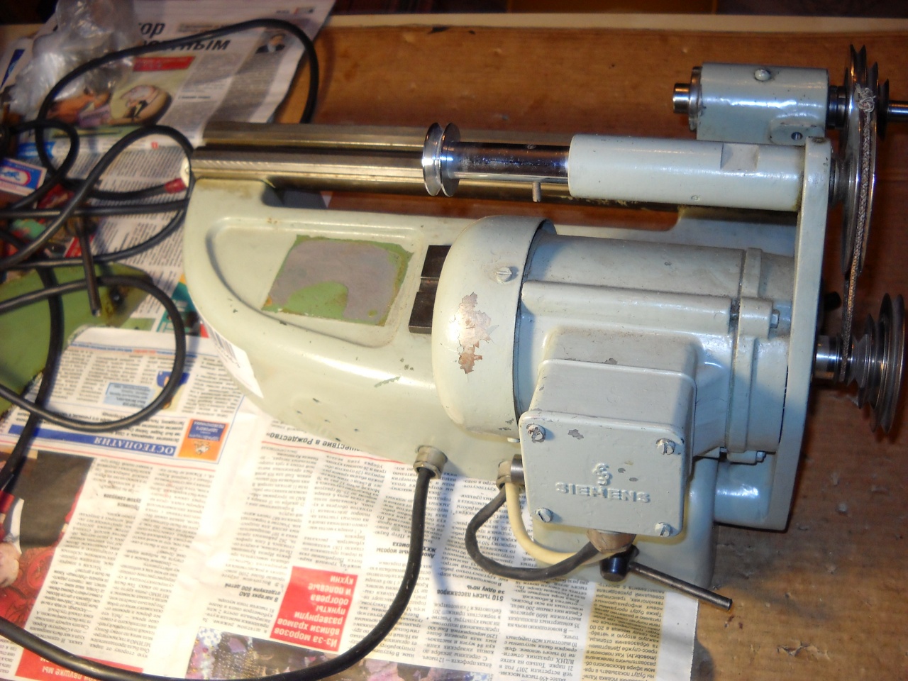

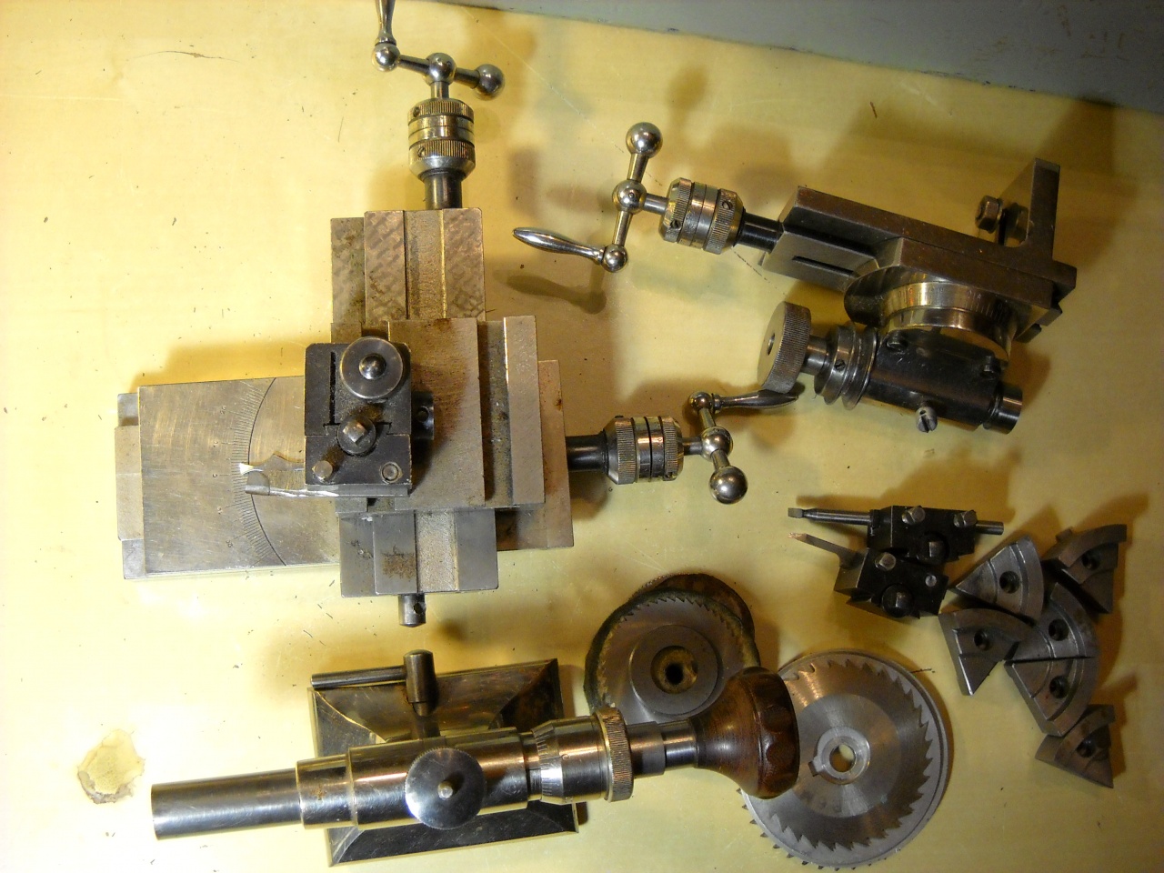

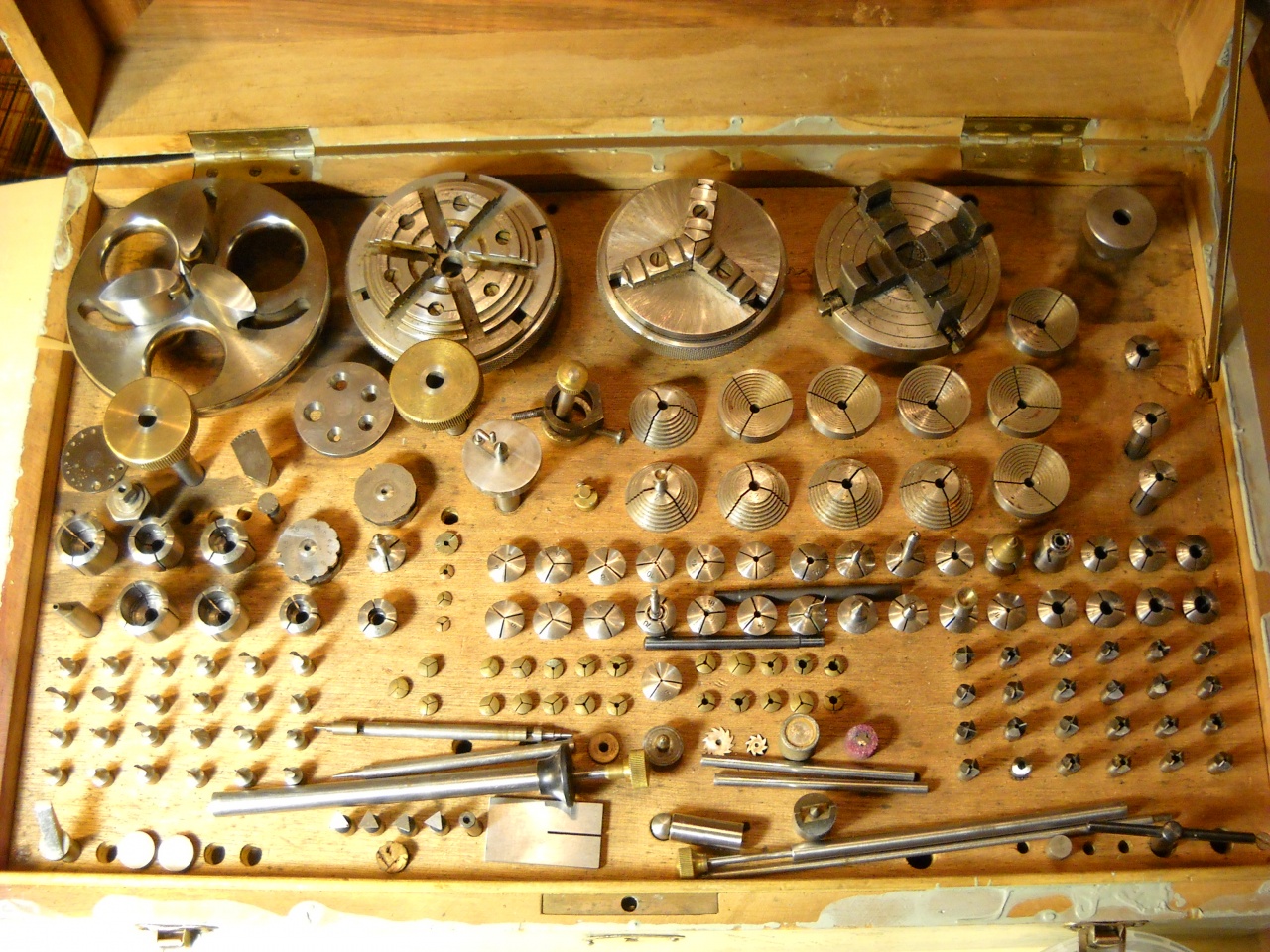

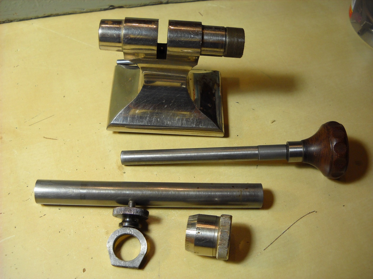

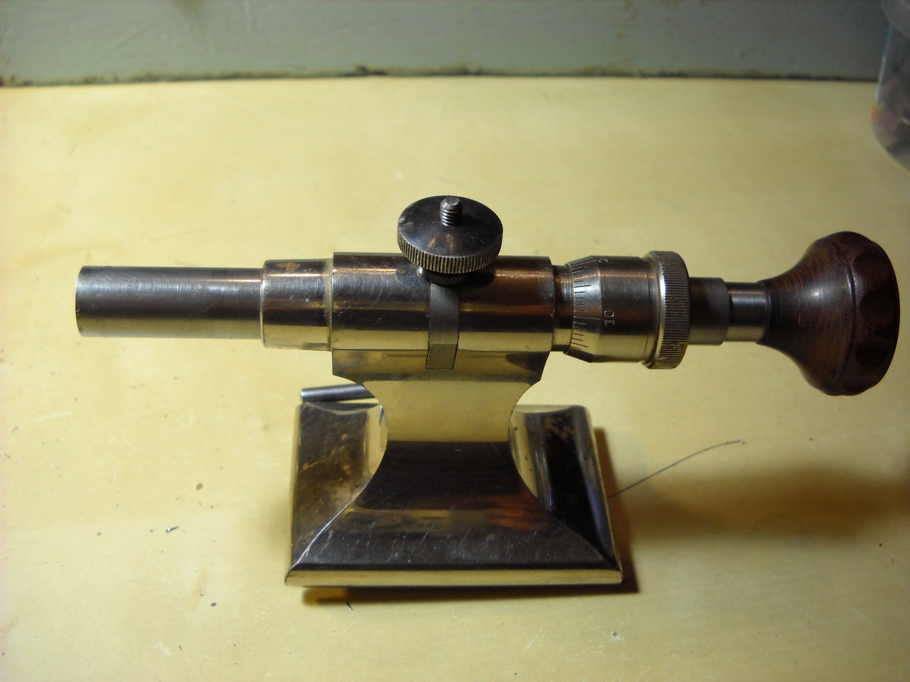

Здравствуйте!
Купил станочек Boley Leinen WW 83, не частый у нас. Разбираюсь с комплектом, буду приводить в порядок. В общем понятно чего не хватает. Пока вопрос у меня по использованию задней бабки. Для чего такая? И еще интересно для чего площадка на станине. Я ее красным обвел.
Еще фото
