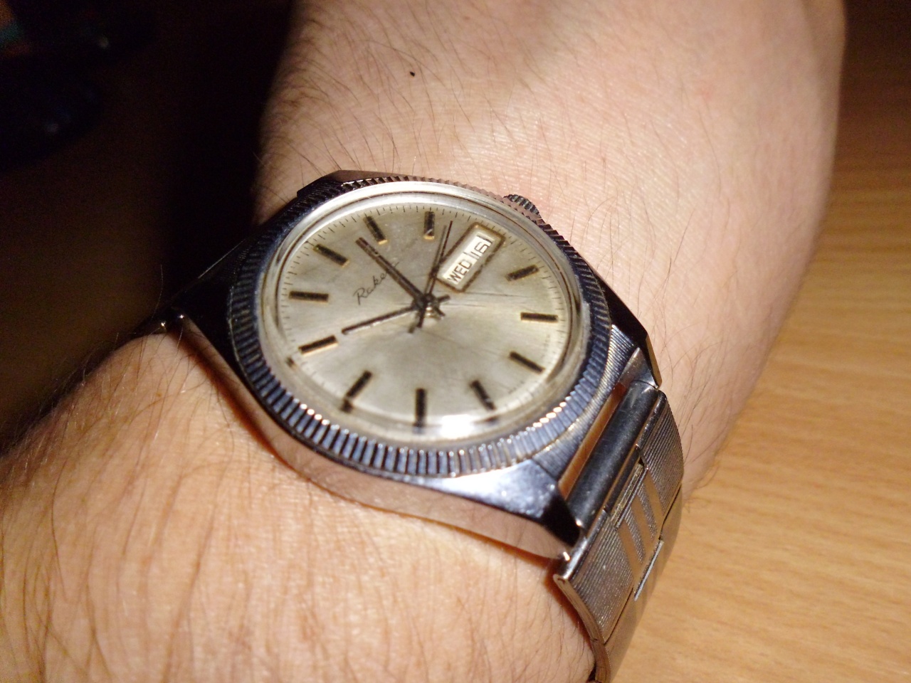

Добрый день.
А вот мои часы - достались от крестного, он их почти не носил, да и я почти не носил, так как все время боялся их намочить и берег как память от крестного. Точность у них феноменальная, чуть ли не в ноль, я такого даже в Ориентах не видел, их только заводи и все, идут очень хорошо, проблем не было с этим никогда. Но корпус - со временем все равно хром с задней части корпуса стал облазить, и заводная головка уже смотрится не очень хорошо. Я их 15 лет назад отдавал на чистку и смазку, как от мастера забрал, так и не носил, завожу раз в полгода, заводятся с полоборота, идут точно, буквально на несколько секунд вперед за сутки ))) Вот еще досада - если покачать заводную головку из стороны в сторону, то механизм качается вместе с ней. Вот бы переставить механизм в корпус из нержавейки да еще водозащитный - носил бы не снимая, но память - посмотрю, повздыхаю, и опять на полку.
ID:	568941   Нажмите на изображение для увеличения

Сообщение от q1977 Посмотреть сообщение
Механизм смазать, поставить на место или просто закрутить крепёжные винты, что бы механизм не болтался, головку заменить, стекло полирнуть и носить на здоровье.

Да конечно хотелось бы носить - такой точности не видел больше ни в одних часах, однажды их одел поносить на денек, что то делал на кухне (по моему суп варил) - и полез руки помыть, а про часы забыл, что они воды боятся, привык к Ориентам, и чуть не искупал их, в последний момент ошарашило, что я же в Ракете, счас промокнут и все. Со временем привыкаешь к хорошему, другие часы у меня не боятся водных процедур (Ориент), хотя так точно не ходят, и корпус облезший внизу - в офисе уже некрассиво смотрится, да к тому же память о крестном, поэтому и не пользуюсь ими пока. Вот все время с досадой думаю - ну блин почему в СССР не делали все часы в нержавейке корпусах, металла же было завались. Тем более советские механизмы дают фору даже современным импортным.

В этих часах механизм болтается не из-за незатянутых винтов.
Нужно подходящую прокладку подобрать и хорошо завинтить крышку.
Просто сам с такой проблемой сталкивался.

Или походите по мастерским, поищите такой-же корпус из ремкомплекта, не б/у.
Старый корпус "от крестного" держите дома, а носите "новые" часы со старым "сердцем".

Сообщение от harris1969 Посмотреть сообщение
Не соглашусь. Вероятно, вы просто прижали прокладкой механизм к вкладышу. Сейчас проверил на двух ракетах, механизм не реагирует на манипуляции с ЗГ даже со снятой крышкой.
Если крышка затянута сильно и стекло посажено плотно, то попадание воды на часы ничем им не грозит. Главное не погружать их целиком в воду. Ещё полезно смазать силиконовым маслом футор заводной головки и сам заводной вал.

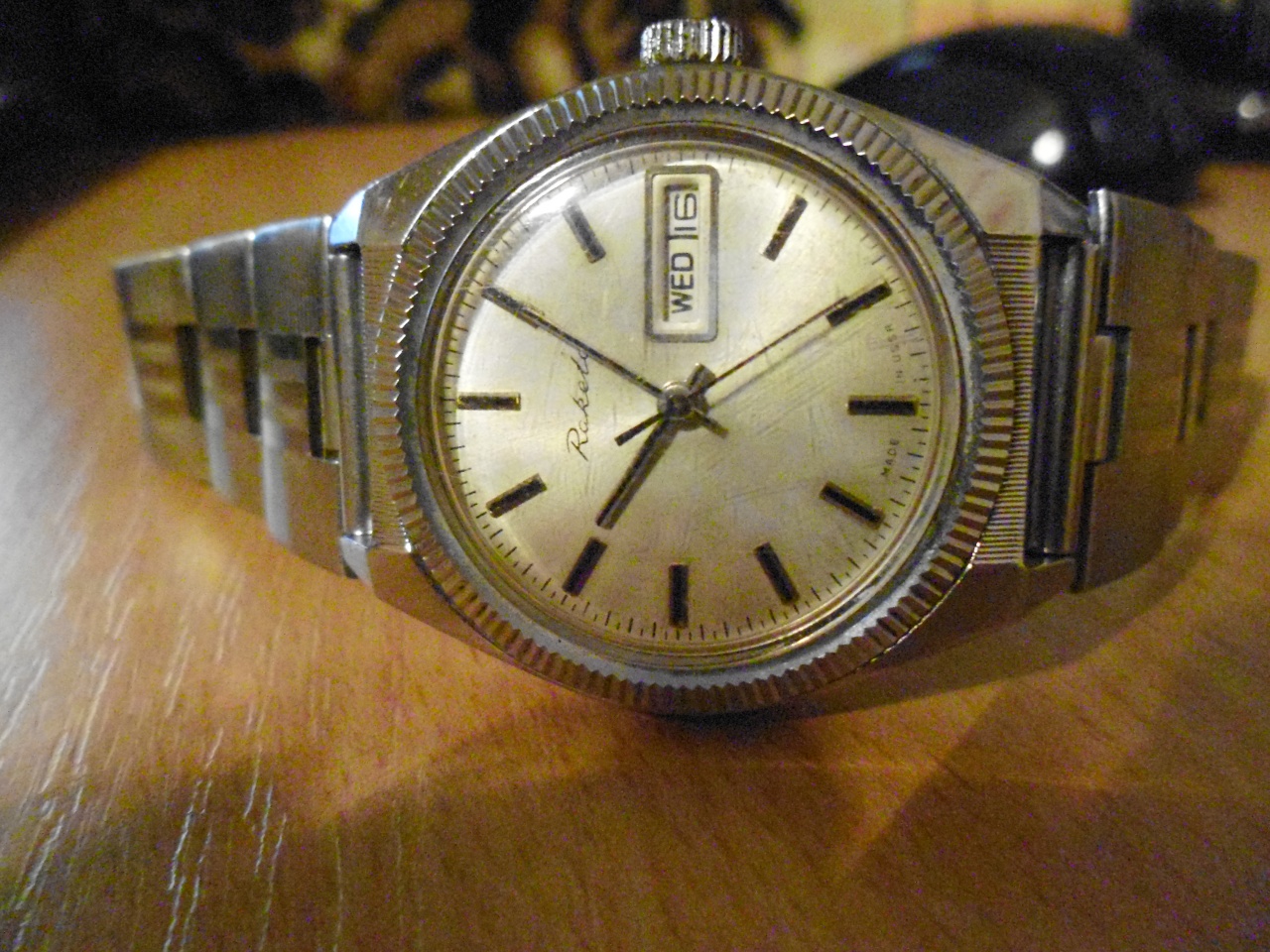

Прикупил на толкучке Ракету 2628.Н
Нет секундной стрелки. Курил тему, вроде она должна быть? Не так ли?
ID:	607172   Нажмите на изображение для увеличения

Да должна быть.
1) такое оформление по каталогу
2) Чтобы соответствовать номеру калибра на ангринажном мосту.
АБ в одной из тем любезно привел описание калибра
11) 2628.Н
Часовой механизм 2628.Н - калибр 26 мм; высота 4,93 мм; 19 рубиновых камней; центральная секундная стрелка; противоударное устройство оси баланса. С двойным календарем мгновенного действия, показывающим числа месяца и дни недели, 1 класс точности по ГОСТ 10733-73. Продолжительность хода от полной заводки пружины не менее 40 ч. Время срабатывания календаря 24 ч +- 10 мин. Корректировка дней недели производится вращением заводной головки во втором положении ( на переводе), а чисел месяца - ускоренно, вытаскиванием заводной головки в третье положение.
не знаю как Вам, но мне было сложно их носить (пока проверял ход) казалось что глаза потеряли фокусировку
