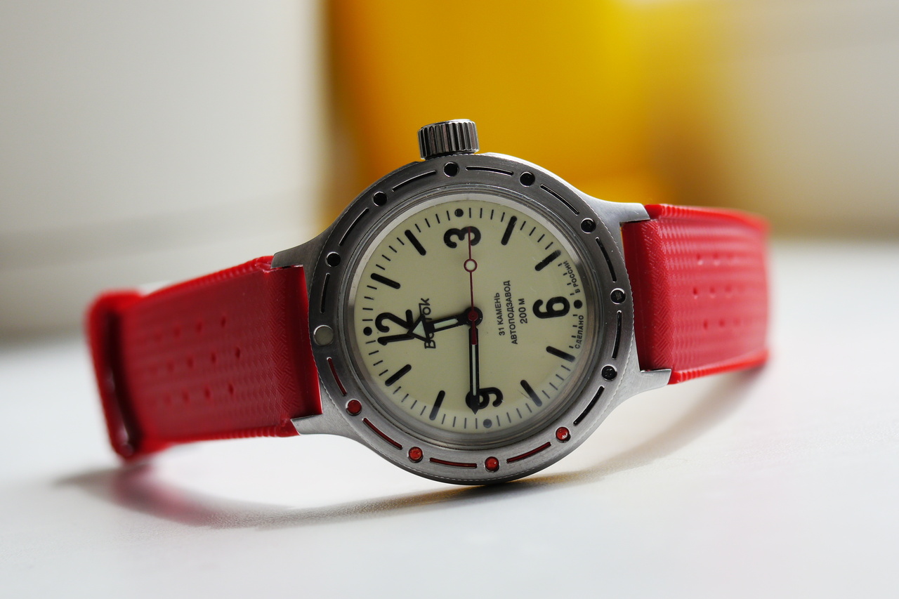

ID:	3409640   Нажмите на изображение для увеличения

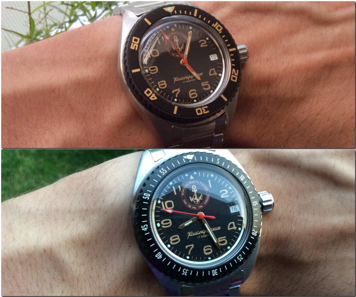

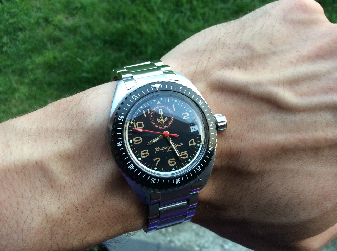

Сообщение от Air Aquarius Посмотреть сообщение
Да, но с прежним было бомба, имхо
«Было-стало» - для разнообразия поношу так, потом опять перекину)))

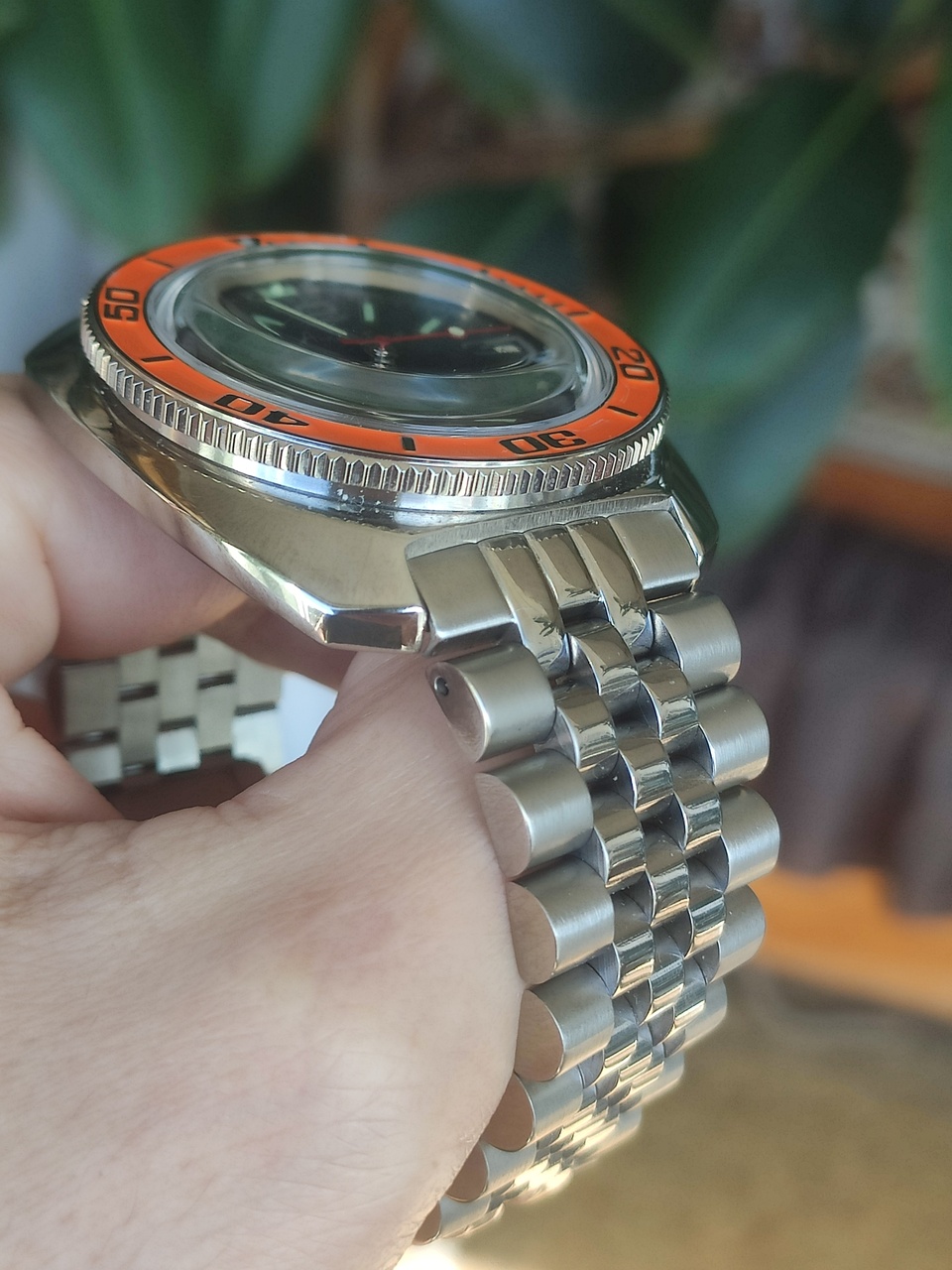

Уважаемые форумчане доброго времени суток.
Есть "амфибия" в 100 корпусе,с универсальным браслетом и переходным звеном под 100й корпус от meranom. Все в принципе устраивает.
Недавно приобрел "амфибию" в 710 корпусе. Начал смотреть браслет на нее. И возник вопрос, на комком есть браслет для 710 корпуса (он там 710SI называется).
Раздумываю что выбрать из этих двух вышеописанных браслетов. (универсальный с меранома или браслет от комкома)
Есть ли у кого то живые фото 710SI на часах? И как он по ощущениям,масса и т.д.
  #15918
Старый 20.05.2022, 08:30
Аватар для AlfaCentavra
AlfaCentavra AlfaCentavra вне форума
Регистрация: 22.08.2020
Адрес: Севастополь
Сообщений: 2,908
Сказал(а) спасибо: 31,649
Поблагодарили 19,978 раз(а) в 2,144 сообщениях

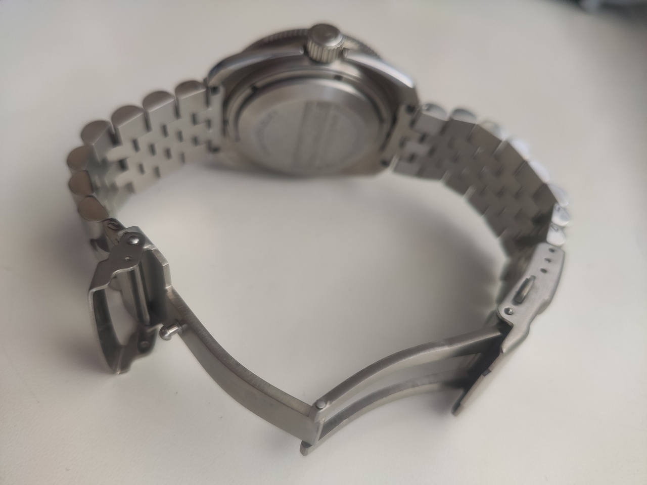

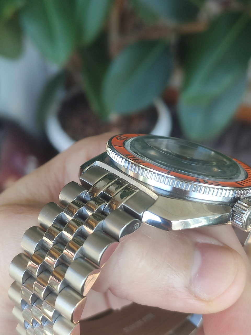

Обсуждалось уже и не раз... Браслет от К имеет литую баклю, регулировку на винтах, литое звено под 710-й корпус. Мне он больше нравится, но есть и минусы: литое звено сидит ниже корпуса и цвет металла отличается (полированный корпус переходит в браш торцевых элементов браслета).
ID:	3409959   Нажмите на изображение для увеличения
ID:	3409960   Нажмите на изображение для увеличения

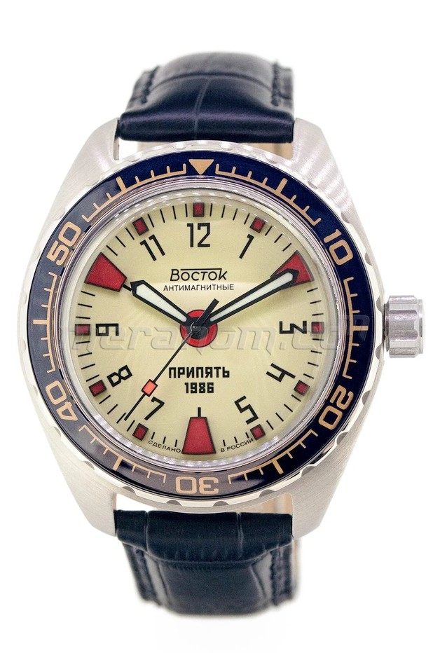

Небольшой мод мераномовской спецсерии)

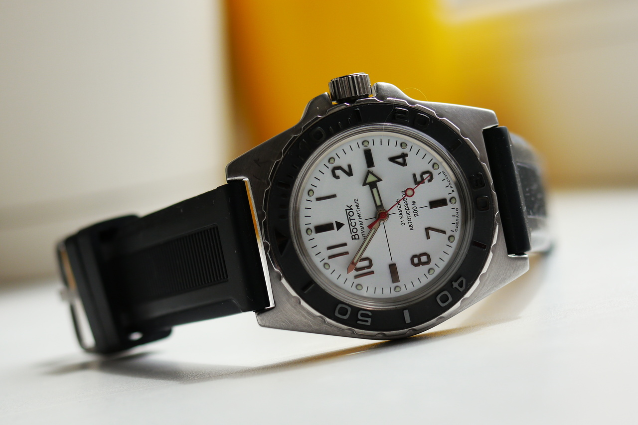

Гуру модостроители, как вам такой вариант?
Название: Буфер обмена02.jpg
