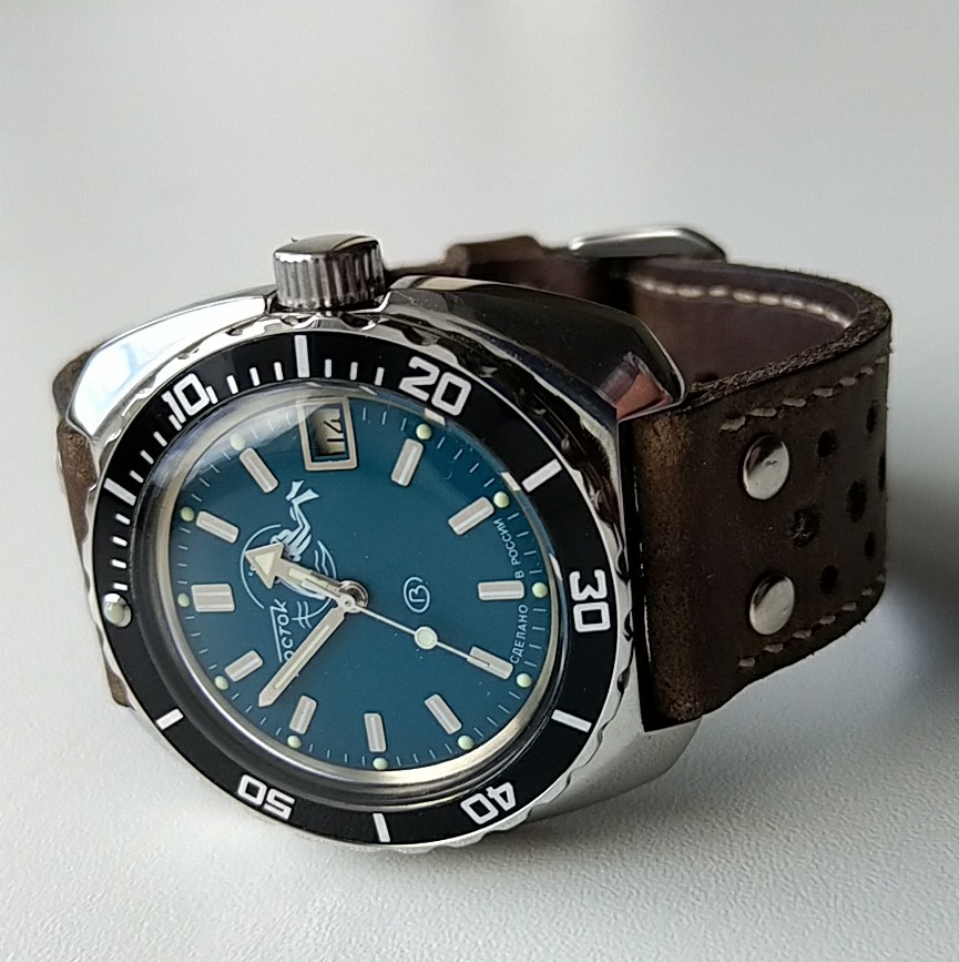

Мужик в пузыре.

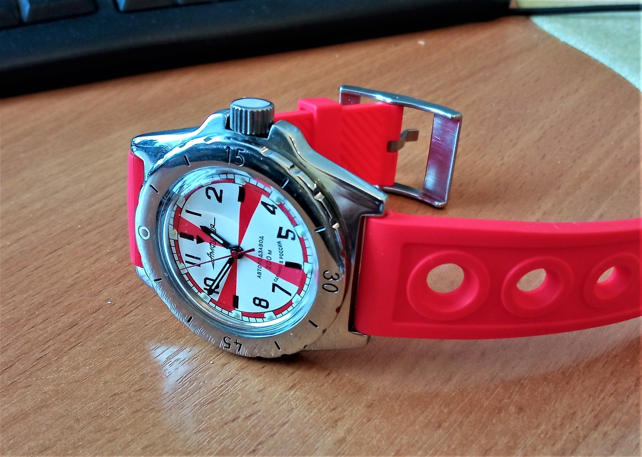

Мераномовский Ледокол
Тоже чуть мод)

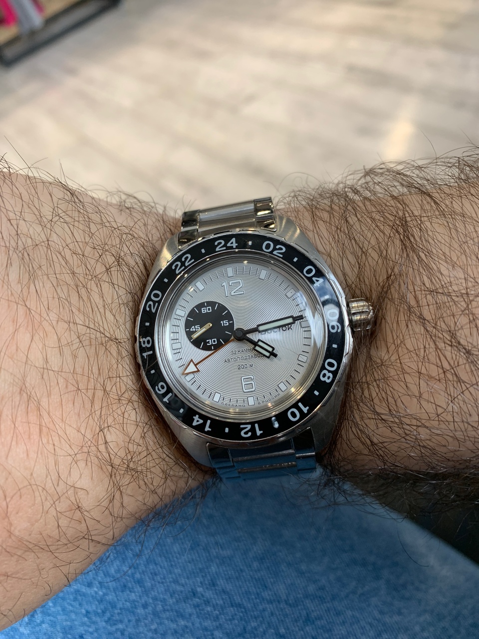

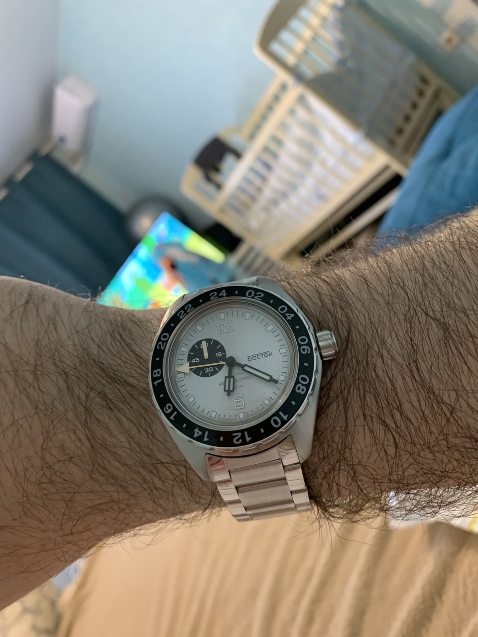

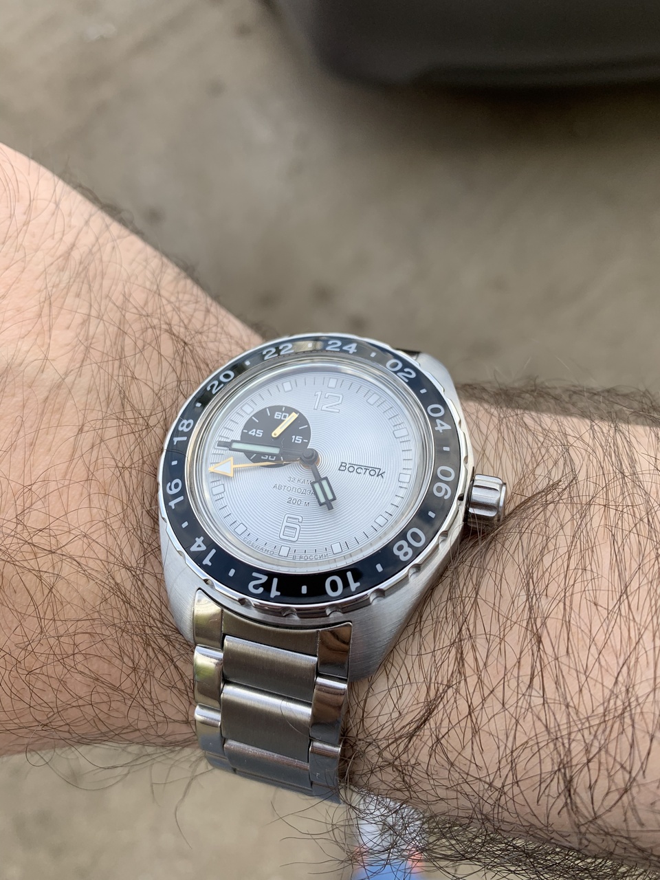

Пожалуй, лучшие из всех моих пяти Востоков. Итог порадовал
ID:	3409234   Нажмите на изображение для увеличения
ID:	3409235   Нажмите на изображение для увеличения
