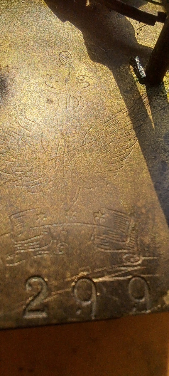

Добрый вечер. Подскажите, пожалуйста, какие это часы, где производились и в какое время. И о чем говорят цифры.
Спасибо.

Добрый вечер!
Цифры - серийный номер.
Фирма - Carl-Johannes Schlenker зарегистрирована в мае 1897-ого года.
Эта сигнатура Нажмите на изображение для увеличения
ID:	3505580 6.11.1897
Фирма существовала недолго, уже в 1899-ом году её выкупила фирма Kienzle.
У меня ощущение, что маркировка этих механизмов продолжалась и после 1899-ого года. Поэтому предположу, что Ваши часы сделаны в первые годы 20 века.

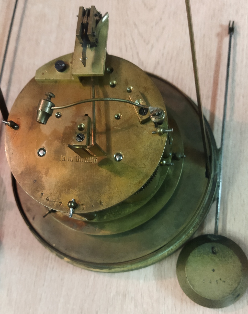

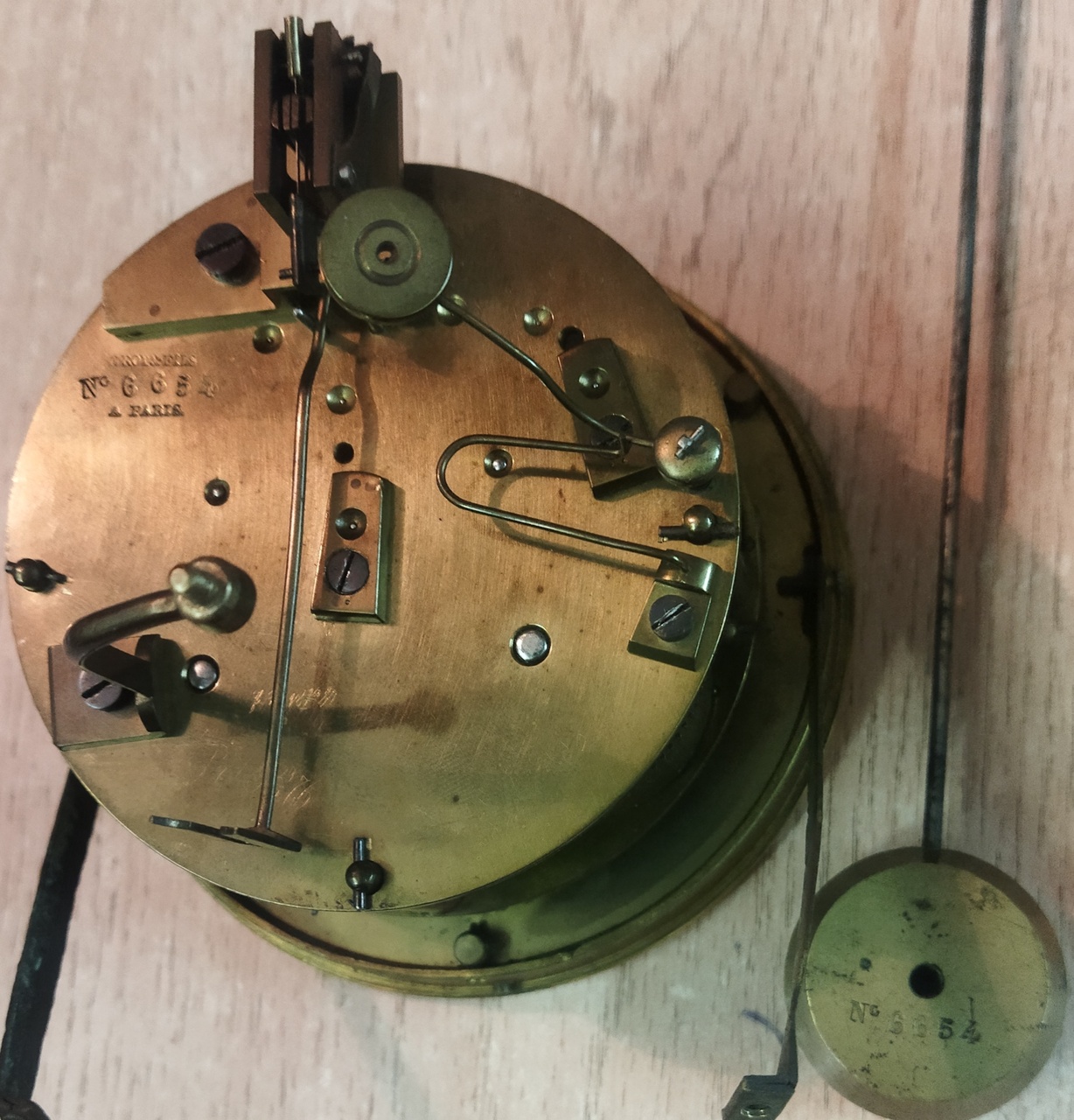

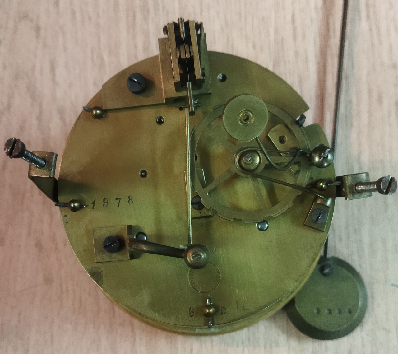

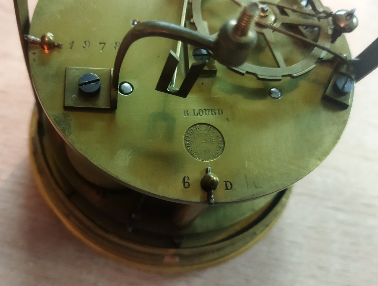

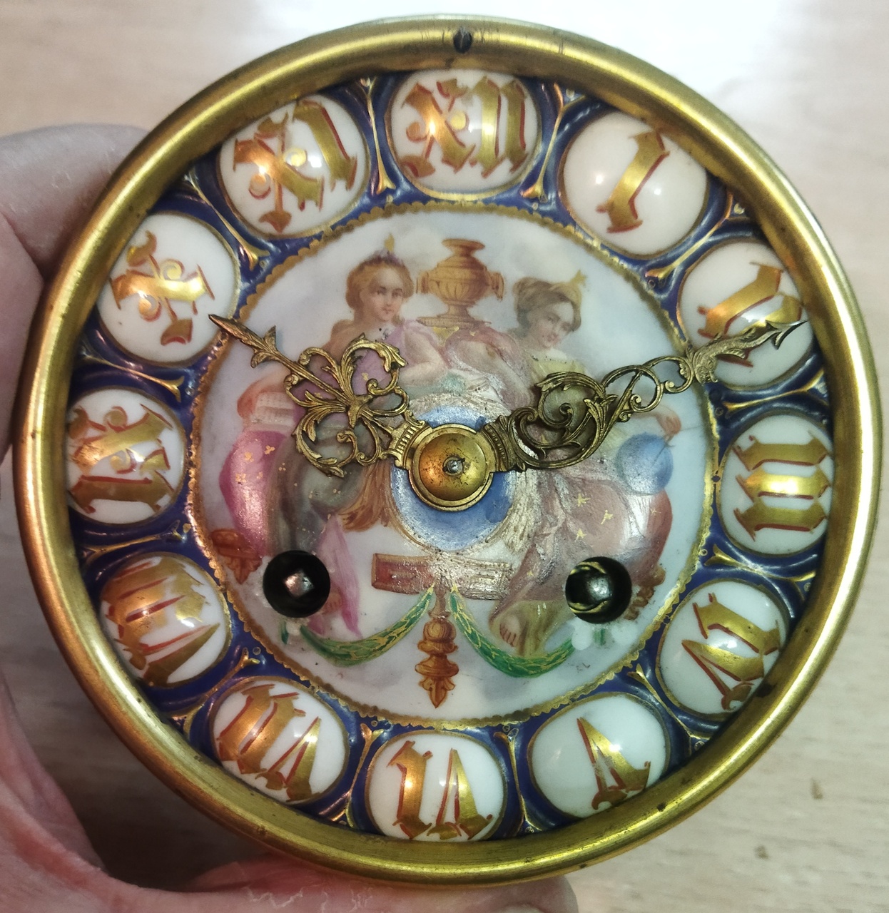

Коллеги, добрый вечер!
Ещё раз всех с наступившим!
Первый рабочий день в году ознаменовался поступлением четырёх новых пациентов на лечение)))
Если у кого есть мысли по производителям механизмов и торговых домов, буду очень признателен.

Сообщение от aleks1960 Посмотреть сообщение
На первых читается надпись "PAUL BUHRE", не уверен, но слышал что так обозначались часы Буре для иностранного рынка?
Вторые, судя по клейму "Винценти".

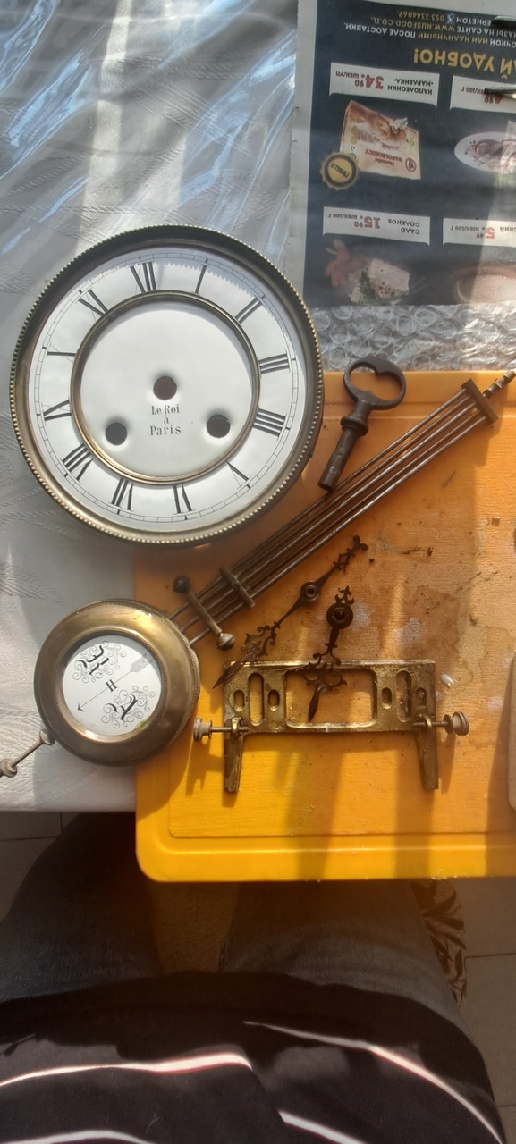

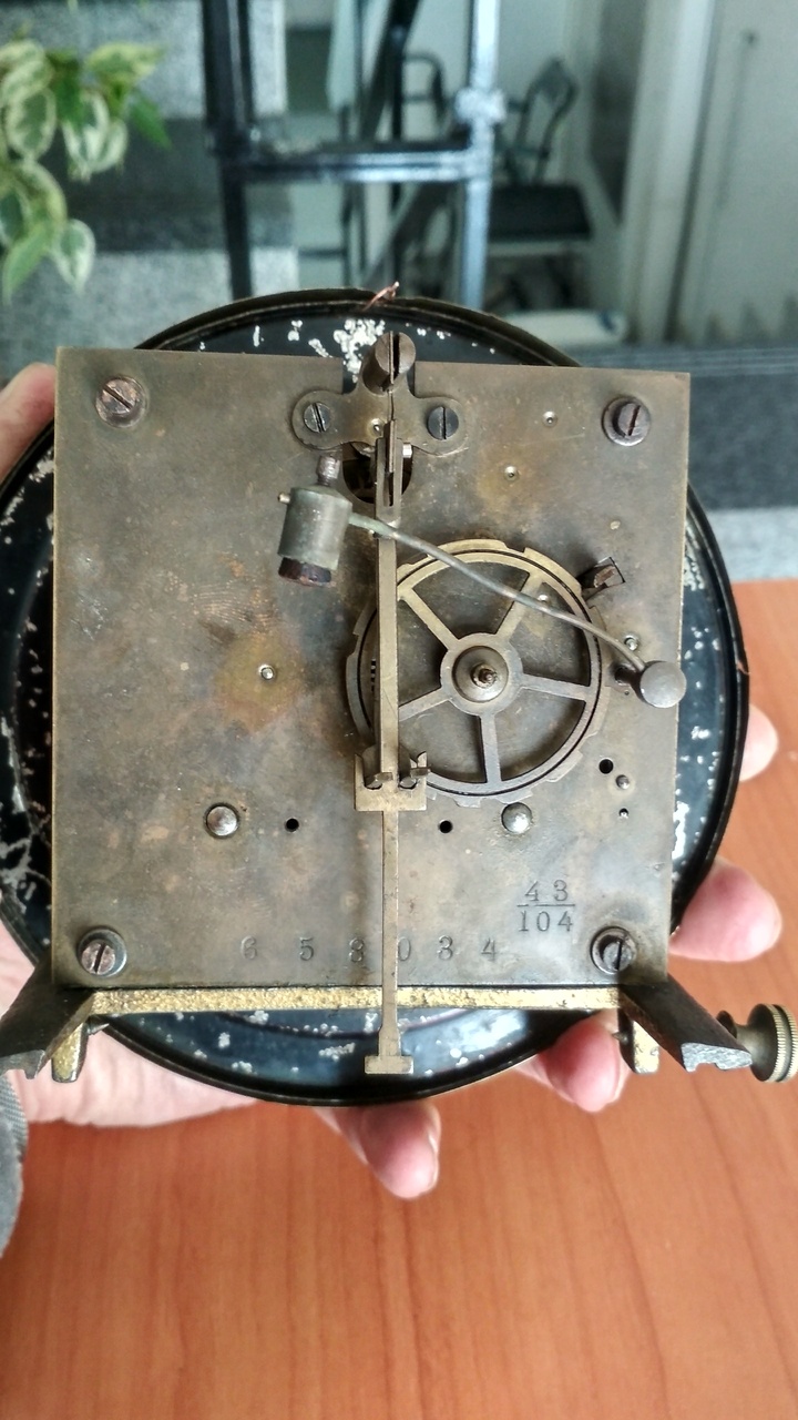

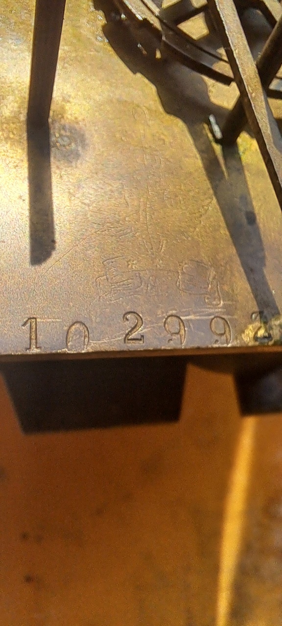

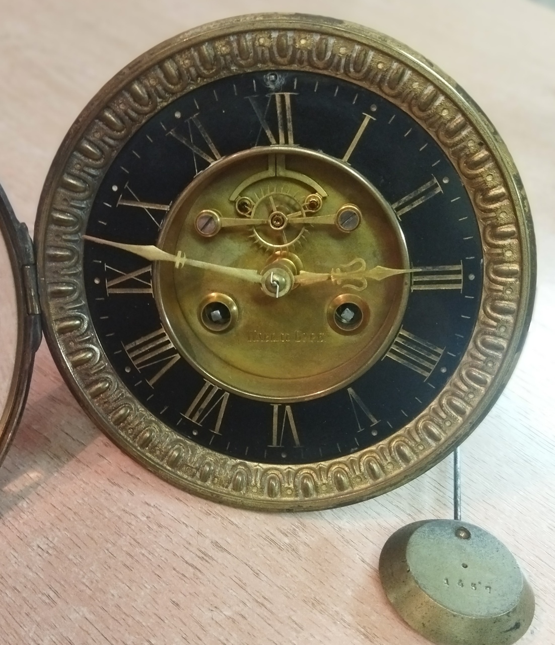

Здравствуйте уважаемые форумчане, помогите пожалуйста определить изготовителя механизма и дату. Спасибо!

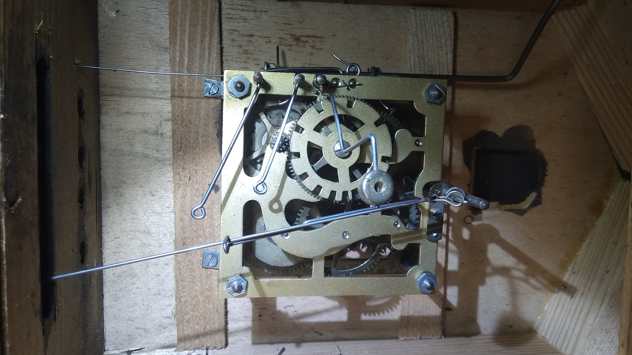

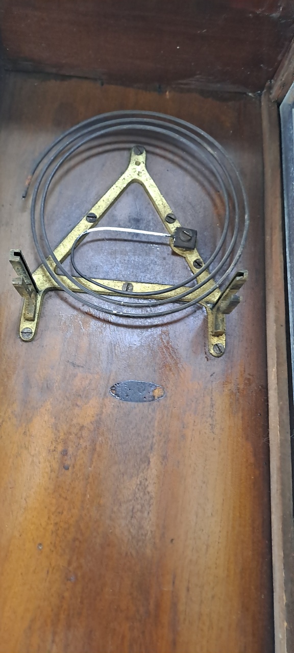

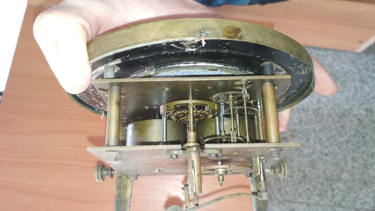

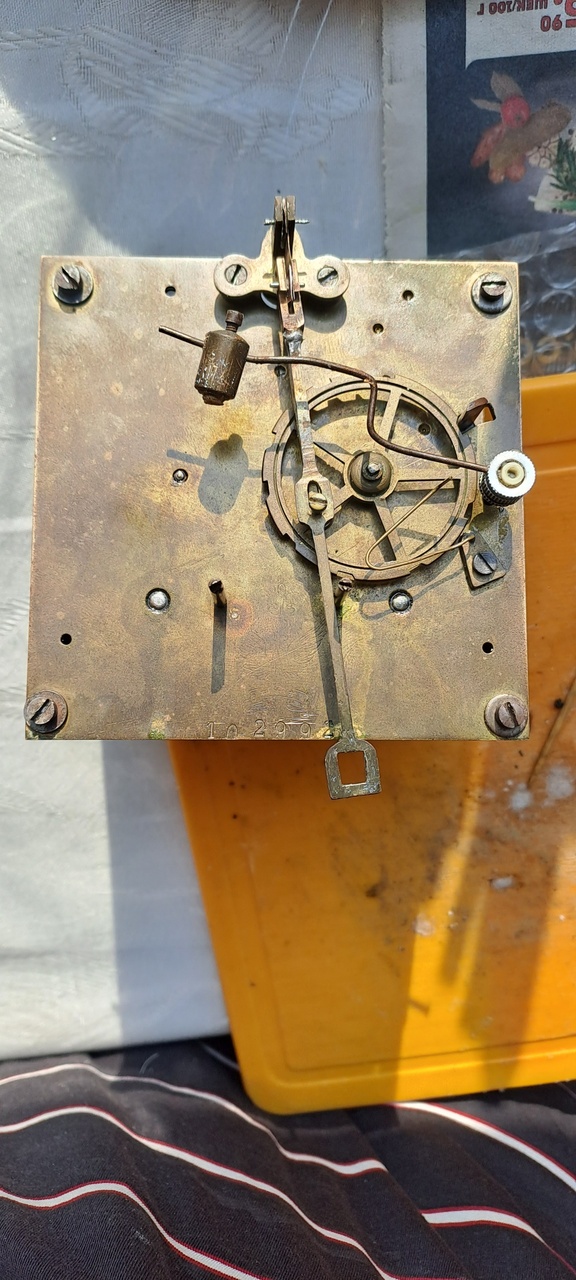

Здравствуйте!
Год назад приобрёл на барахолке в Германии пожилые часы с кукушкой.
Сами часы, очевидно, производства August Schwer, но не могу определить, что за механизм в них стоит.
Производитель говорит, что с пятидесятых годов они ставят Regula, но в моих часах это определённо не она.
Сейчас вот дошли руки до них — переклеил свистки, сделал маятник. Часы пошли, но не могу разобраться со звуком.
На самом механизме какая-либо маркировка отсутствует, кроме знака, похожего на восьмёрку.
