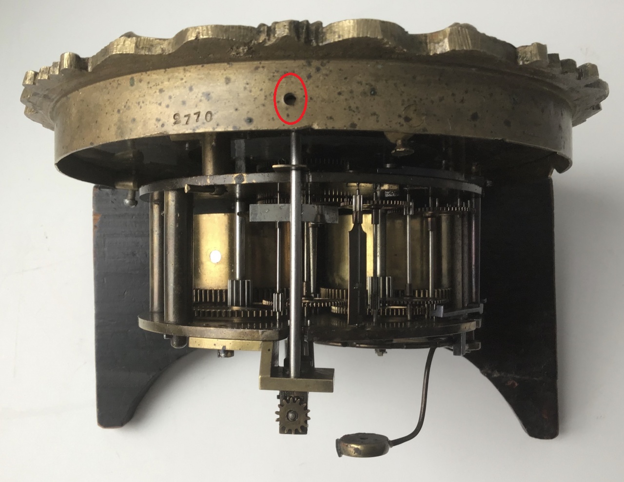

Саша,я был бы рад ,что еще одни РУССКИЕ часы сохранились в первозданном виде,но циферблат 10 см,маятник как коротковат, крепеж на один винтик спорный и вот здесь было крепление колокольчика...
Цитата -Вполне возможно, комплект механизм+циферблат+маятник действительно под
крупный портик задуман был. Портики с циферблатом 10 см самые распостраненные!

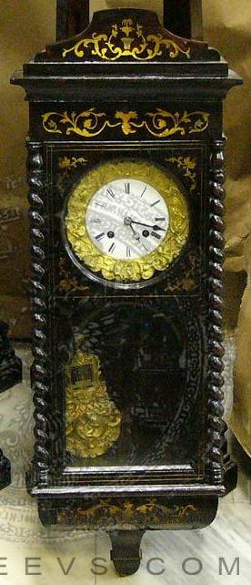

Коллеги, о чем спор-то? Ну да, это обычный французский механизм, и да, такие же ставили в тот период сами французы в свои большие портики. Такие русские миниатюры с французскими круглыми механизмами встречаются, просто это редкость большая. Вот аналогичный, но в корпусе "более классического" стиля. На мой взгляд у Валеры все родное.

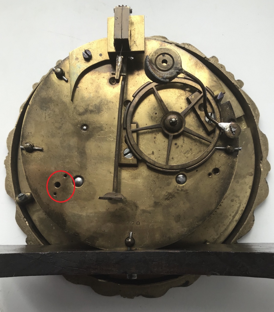

Портика с полкой я не видел ни одного! Зато я вижу отверстие в ободке ,через которое крепился ободок к портику!

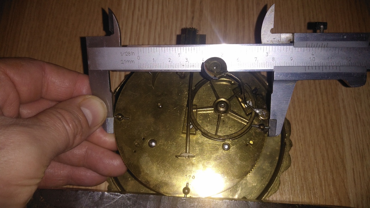

Сообщение от welder Посмотреть сообщение
Саша, циферблат не 20 см.
Валер, а какой диаметр платин ?
Юр, ну тогда и по бокам отверстия должны быть.

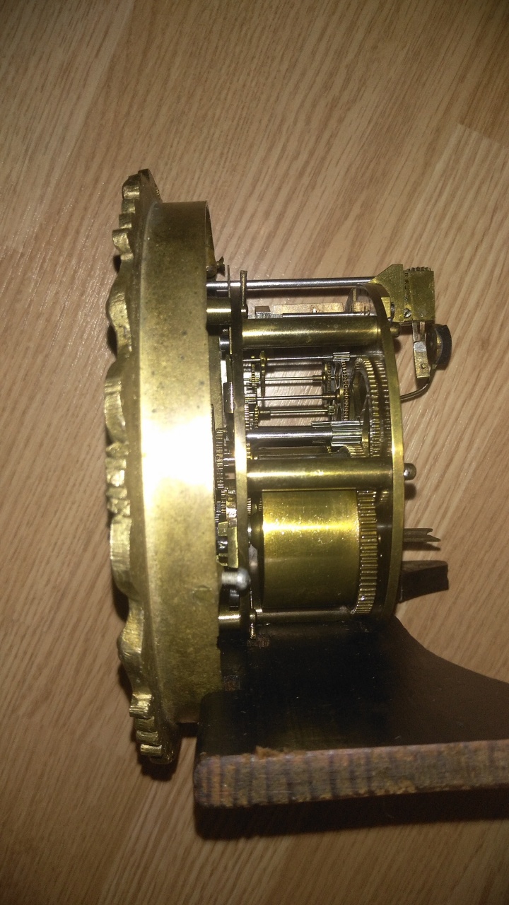

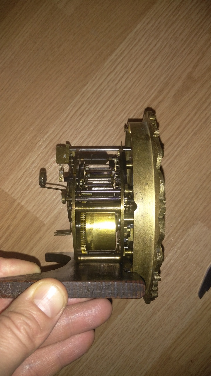

Вот это спор разгорелся.)))

Боковые отверстия отсутствуют, это говорит в пользу того что механизм был закуплен новым, а не демонтирован из портика. Иначе были бы уже просверленные отверстия .
