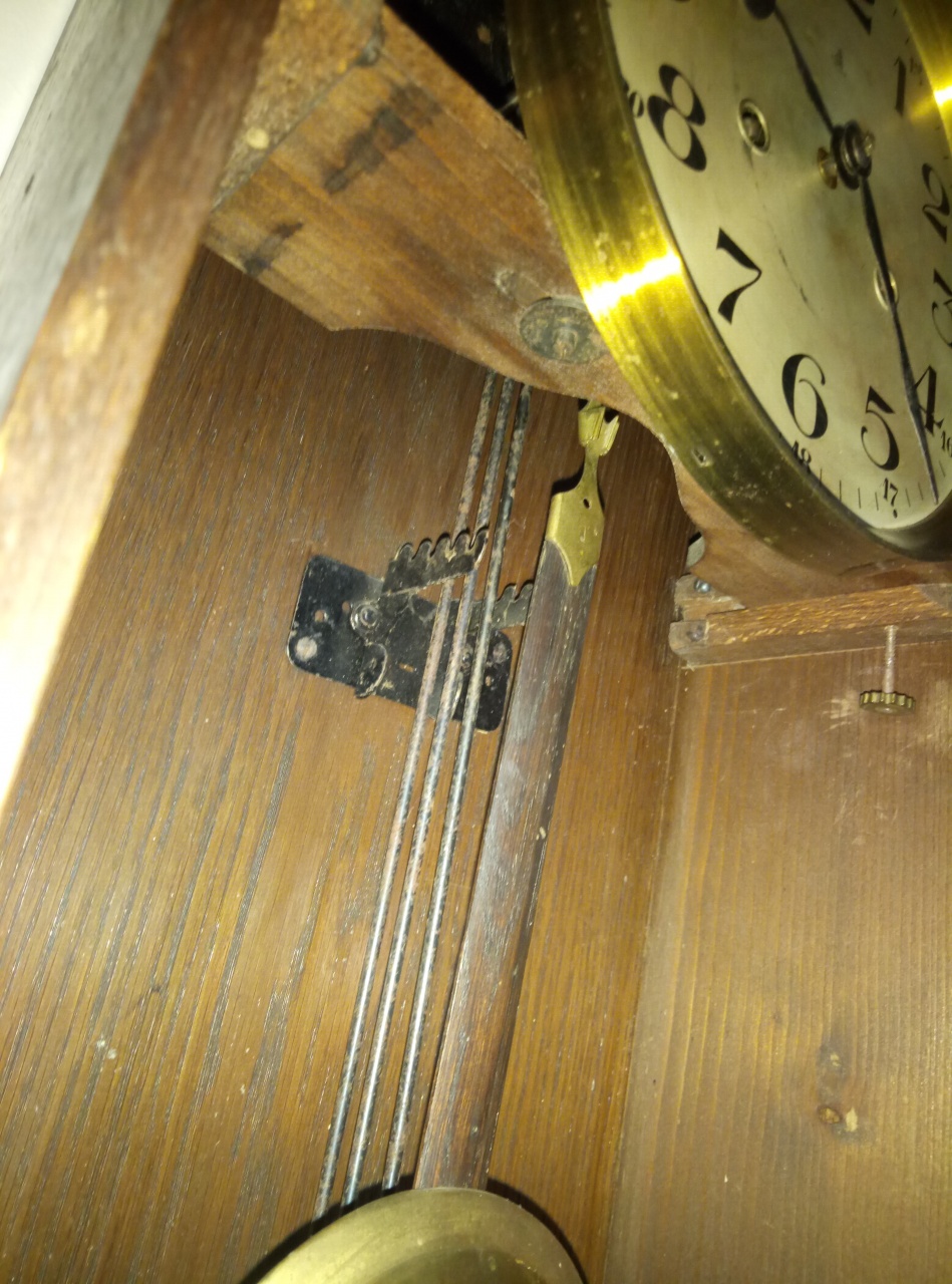

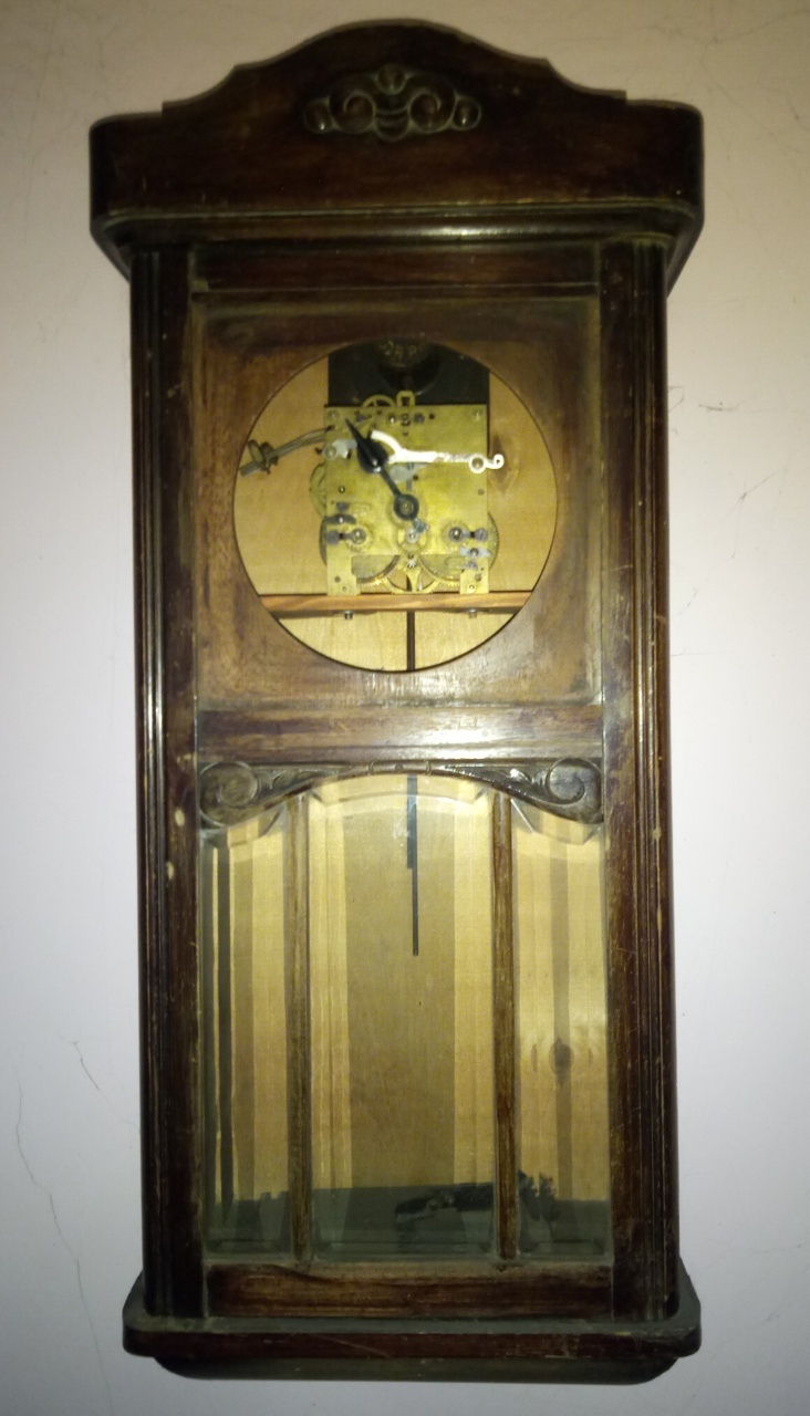

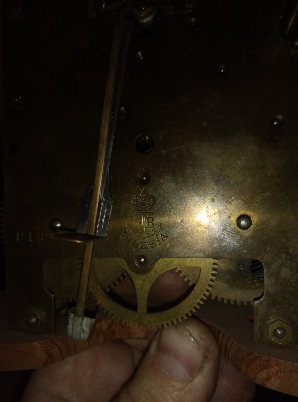

Допустимо тут спросить?
гонг три стержня . разрезная платина ГБ в якоре надписи Силезия нет номера уже нет . три молотка . дешёвые цефки в мехе . маятник Р48
тут стоит ждать приличный бой? или это "уровень янтаря"

Вполне, главное как настроено!

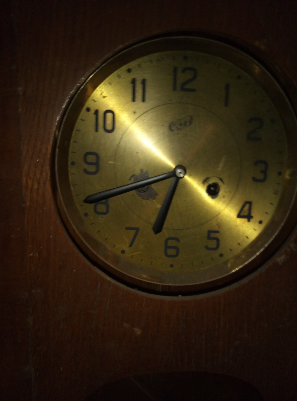

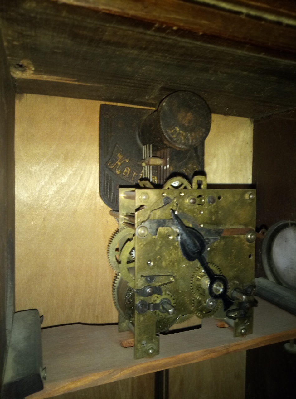

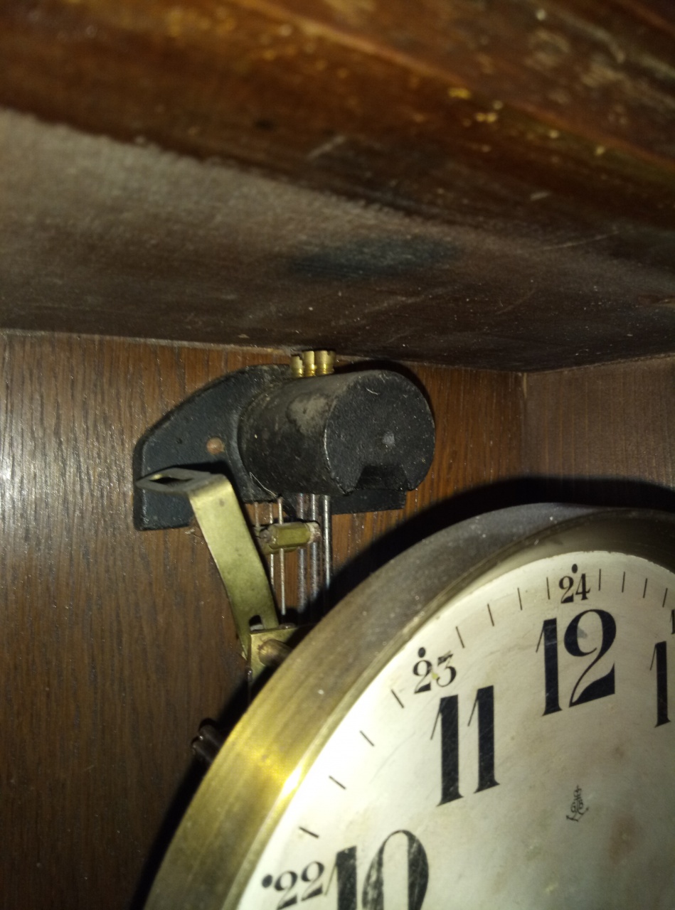

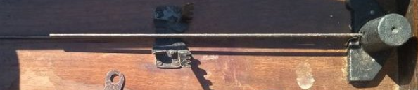

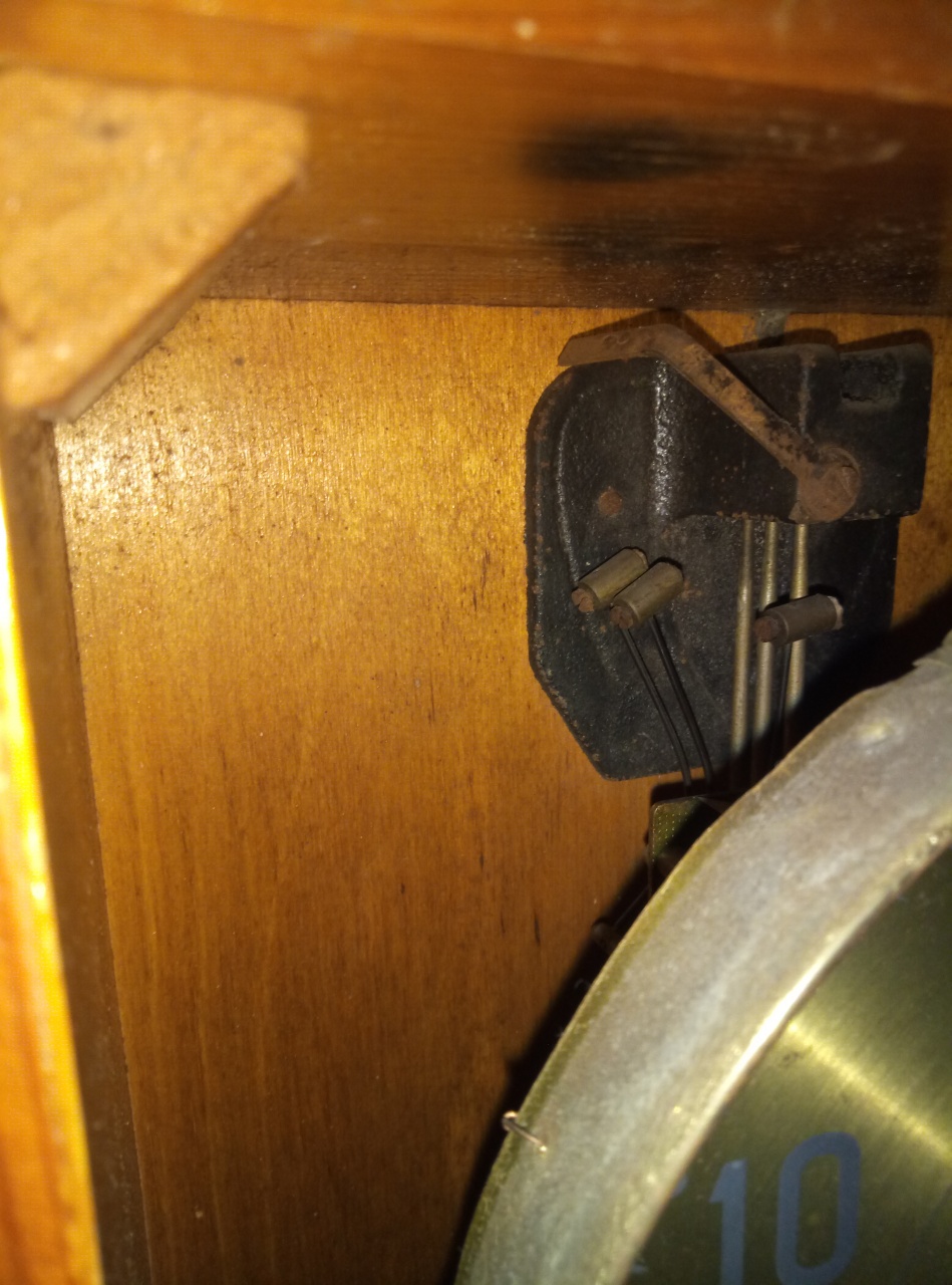

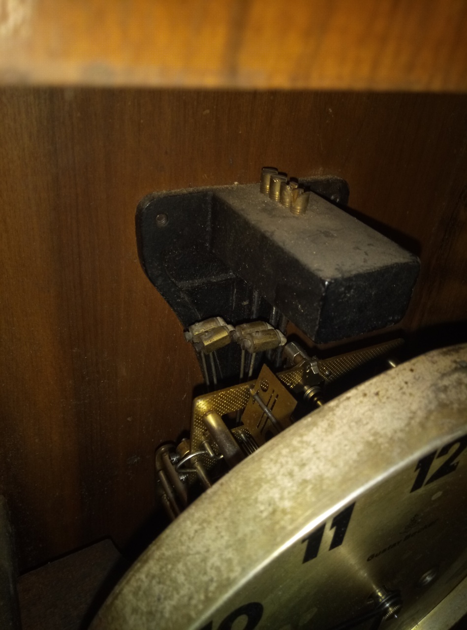

Хороший у вас трио гонг - поздравляю. Гонг ОЧЗ 50-60годов это и есть гонг Беккера с чуть позжих моделей Беккера ~ 1930х через интерпритацию Юнганса( эти тоже оставили его в своих довоенных моделях). А вот у янтаря уже укороченная , как по размерам так и по звучанию версия его.

Фото подобных гонгов.
Последние 2фото с ОЧЗ 50х.

фото из инета . рассчитывал на держателе увидеть названные выше надписи (трио). встречал надпись в сети типа Глория , Дивина.
Сравнение с ОЧЗ не в плюс вообще то , сталкивался минимум с тремя типами получасовых стержней янтарей и двумя четвертными. Уходить в Беккер мыслилось для "качественного скачка" в звуке боя . Спасибо задумался..

Фото все мои и моих часов. Звук у Беккера лутше намного Янтаревского. Пересмотрю, найду Трио гонг покажу. Он такой же как на моих вторых часах без цифера , только у меня крафтер стоит (4струны)а у Трио -три струны.

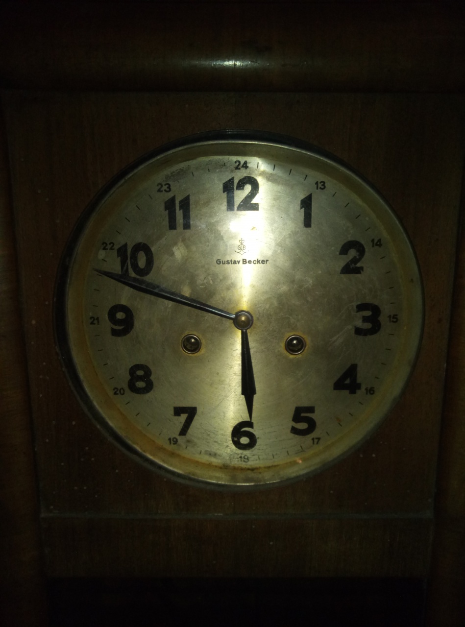

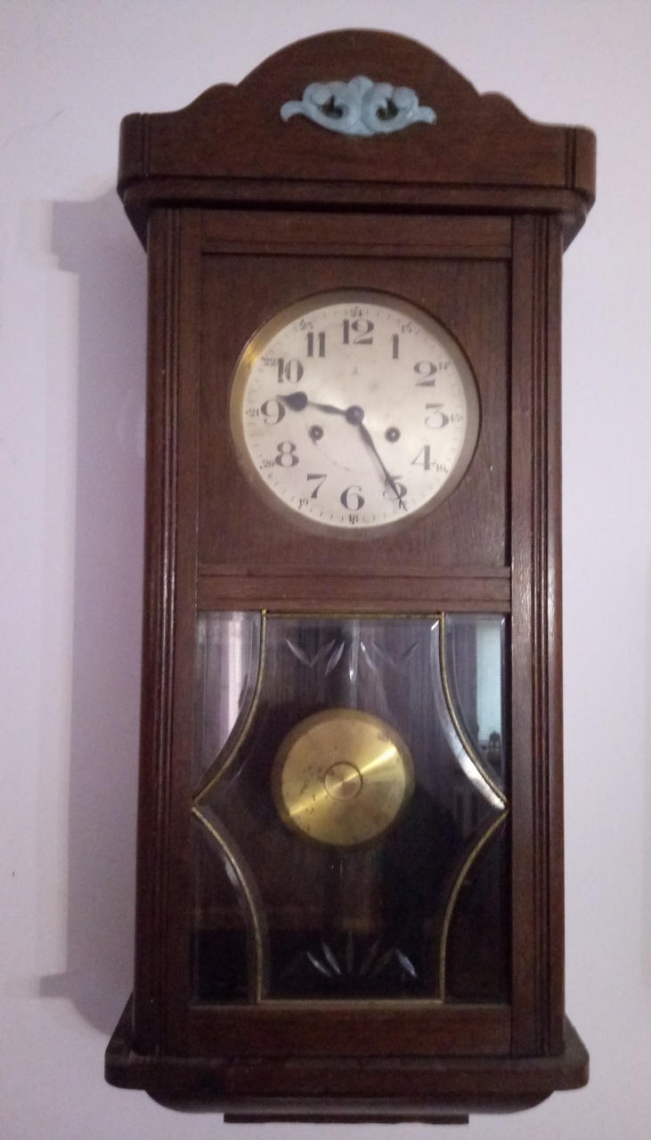

Странно, что никто не написал про Harfen Gong GB (Харфен гонг).
Четыре вертикальные струны - одновременный удар четырьмя молоточками. (мех простой Р48, как правило).
Этот салонный Беккер - бой, как аккорд на рояле - по мне, так вообще самый красивый из настенных...
MEXNIK, если начинать переходить с Янтаря на Беккер, то брать именно с таким гонгом - и по цене можно еще найти вполне не дорого, т.к. многие из продавцов различия в гонгах не видят...
А "ящик", корпус который - это дело Вашего вкуса. У меня например такой - очень нравится (фото из сети, но точно такой же).
С уважением
