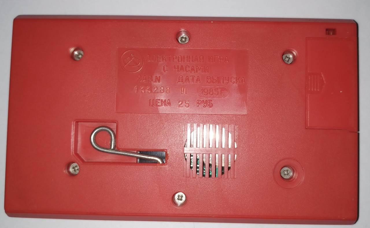

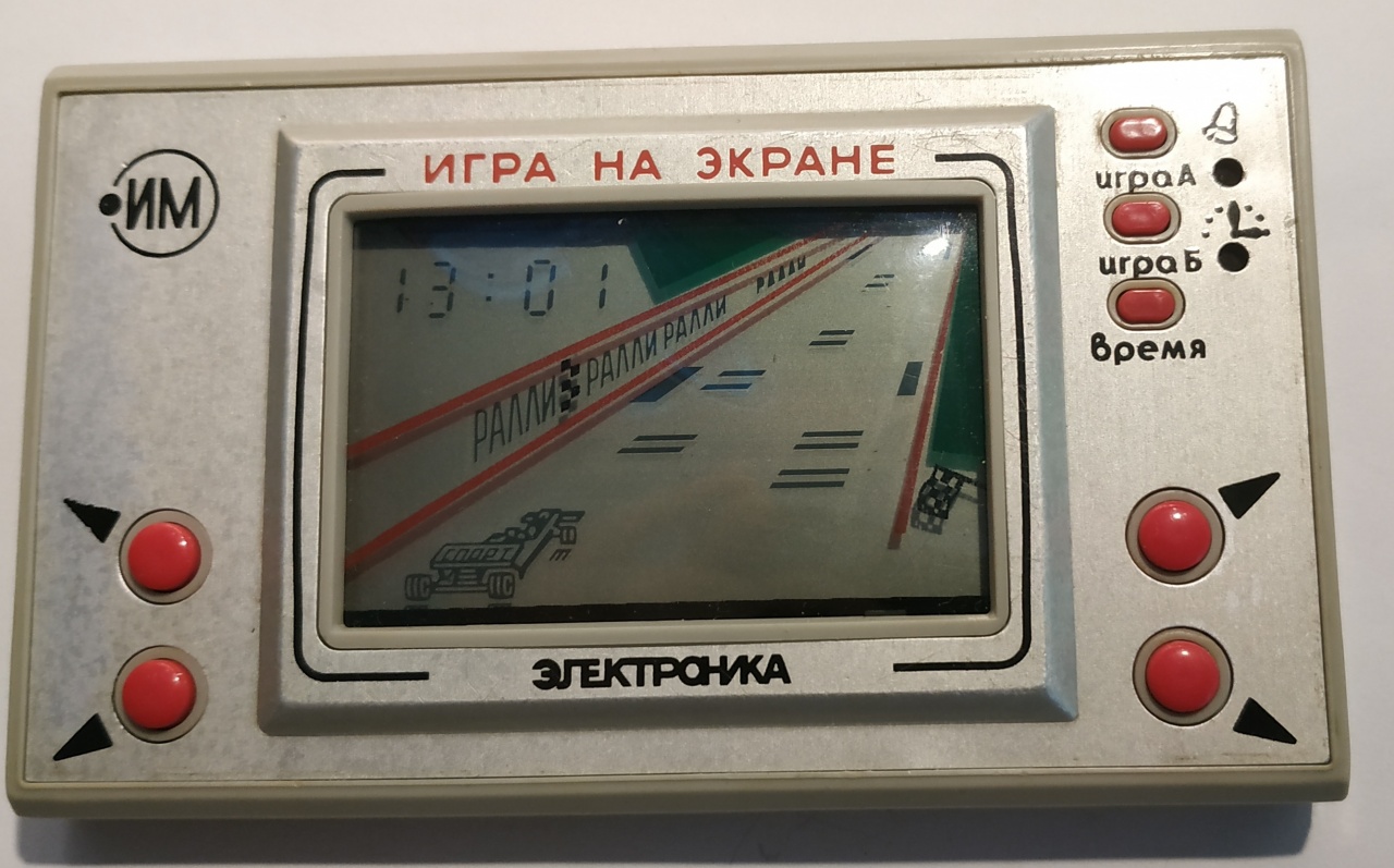

Моя мини коллекция яйцеловок.
Автослалом 1990 год собрана из нескольких доноров.

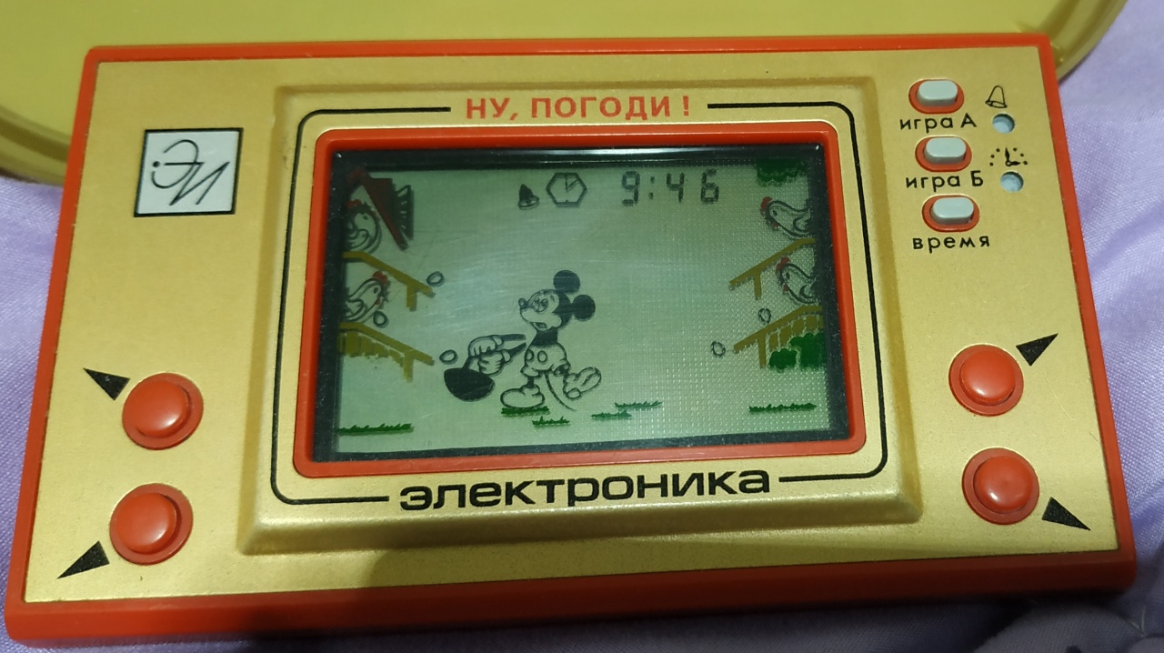

Ну погоди 1985 год почти из первых партий досталась с кокнутым экраном, поэтому в места волка яйца ловит микимаус, добавлен режим бессмертия рычажок закрыл и штрафных очков нет, точность хода поражает, одна секунда в месяц отстают.

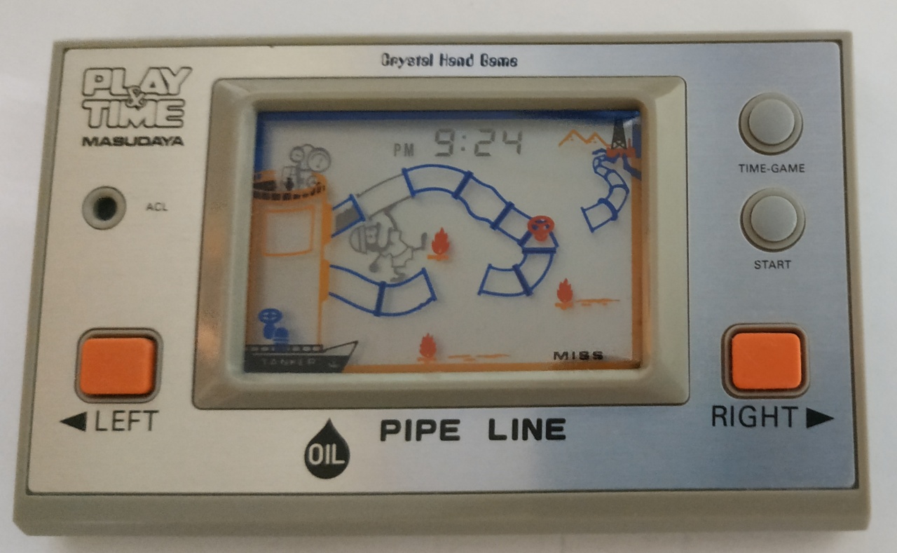

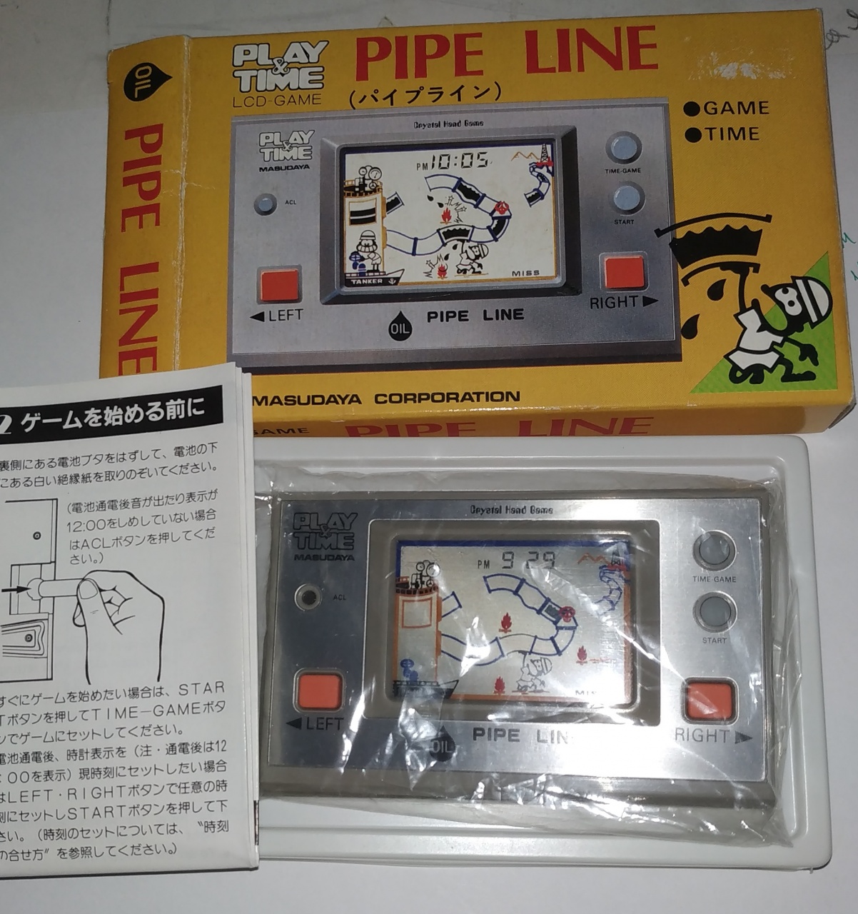

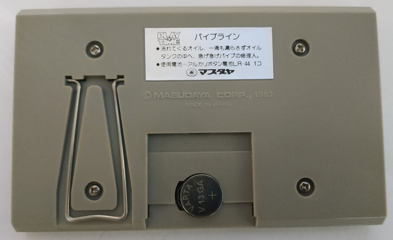

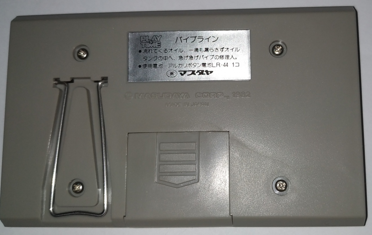

Японская яйцеловка PIPE LINE фирма masudaya 1982 года, питание всего одной батарейкой, НОВАЯ, ЖУТКО редкая, ни когда, ни у кого, не видел и не слышал про неё, хотя живу во Владивостоке и Япония рядом, наши моряки чего только не таскали из за бугра.

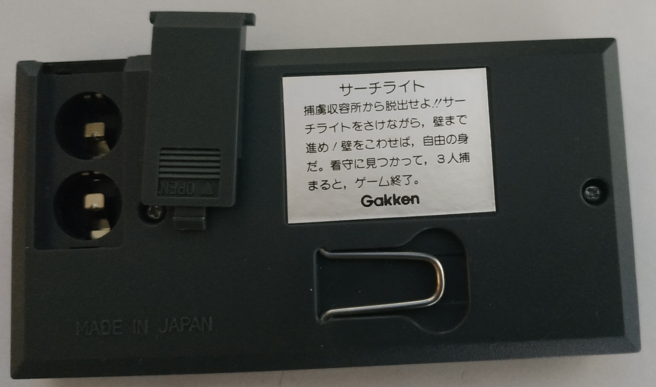

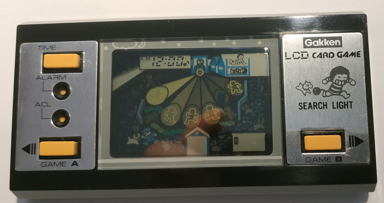

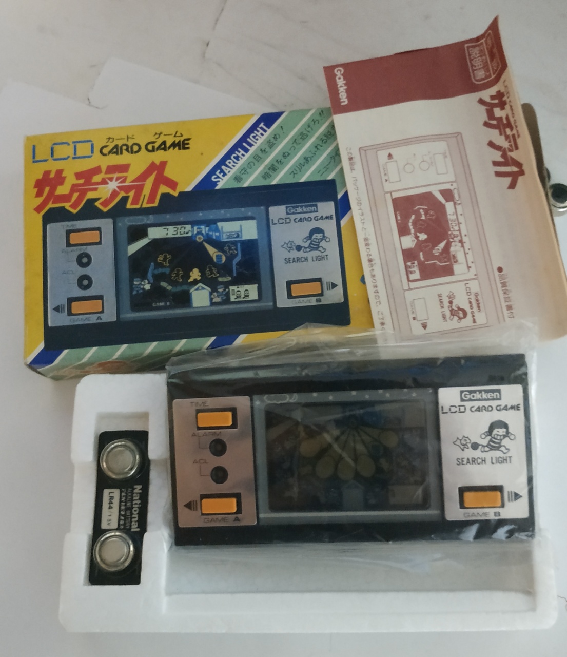

Ещё одна японка SEARCH LIGHT фирмы gakken, 1982 года, НОВАЯ, даже сохранились родные батарейки, тоже редкая, не видел ни когда.
В 1982 году наши дети играли в деревянные игрушки, японские уже во всю играли электронными вот так.
