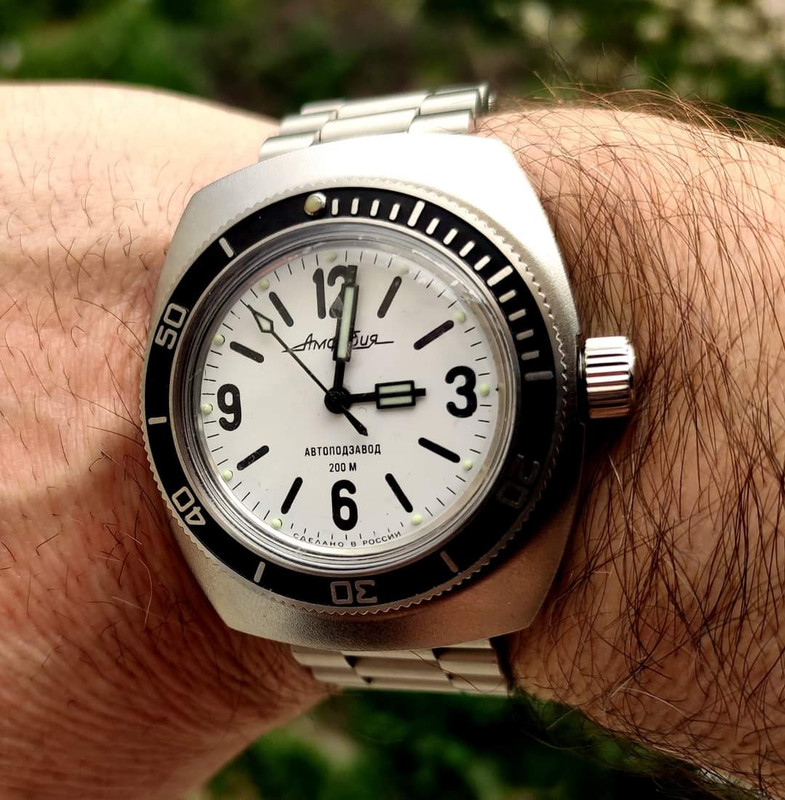

Сообщение от werewolf0001 Посмотреть сообщение
Как вам?
Очень хорошо!...На мое имхо - браслет немного не гармонирует.Просится меш,крупный.
Этот пользователь сказал Спасибо! rafael62 за это сообщение:
werewolf0001 (30.03.2022)
  #15662
Старый 30.03.2022, 07:12
werewolf0001 werewolf0001 вне форума
Регистрация: 02.04.2020
Адрес: Ижевск
Сообщений: 1,983
Сказал(а) спасибо: 540
Поблагодарили 5,417 раз(а) в 1,176 сообщениях
с этим я купил с рук донора - литой. решил не менять

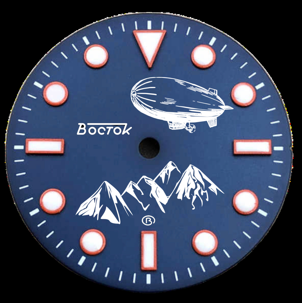

Сообщение от Dydygin Посмотреть сообщение
Кто-то знает, совпадает ли у наших 24хх окошко даты с Seiko NH35?
Нет , не совпадает . Хотя , решайте сами .
Диаметры календарных дисков . Внутренний - Наружный .
NH35 - 17.8 - 24.6 мм
24хх - 19.4 - 25.9 мм

Сообщение от johnkey68 Посмотреть сообщение
Да, уже измерил расположение окошек на циферблате. У SEIKO ближе к центру на 0.4мм примерно. Можно немного подпилить с другой стороны, но как выйдет, не ясно. По итогу проект будет на таком циферблате. Приедет голенький, буду гравировкой наносить.
Пробовал ставить 24хх в корпус со стеклом с циклопом под NH35 , не стреляет .
Если родной заточенный смотрится более-менее , туда-сюда . То 24хх по любому не канает , просто глаз , от идиосинкразии , дергаться начинает ...
А кто будет делать циферблат?

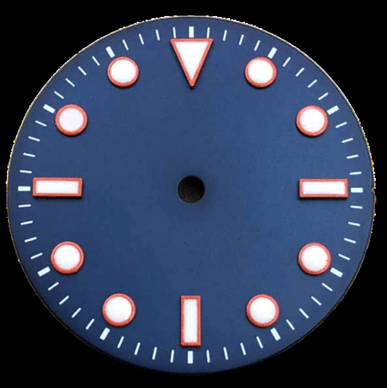

Сообщение от djuscha Посмотреть сообщение
Сам циферблат приедет такой с китайкой всеми известной площадки под Mioyota 29мм. Слазил замерил, все влезет, правда ножки сломаю, двусторонний скотч поможет потом. Затем я готовлю идею и отдаю любым компаниям, кто выжигает лазером на станке. Изображение может быть и матовым металлом, и полированным. Как я захочу.
