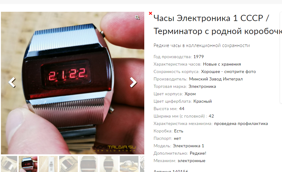

И все-же по поводу размера корпуса
Пообщались приватно с NamarElgert и отпала уверенность, что это однозначный и единственный размер корпуса такого дизайна.
На объявлении со скриншота говорят про те самые 42 на 44.
И вот тут говорится (без конкретики) что были изменения размеров
http://forum.watch.ru/showthread.php?t=512899
Помогите пожалуйста собрать статистику)

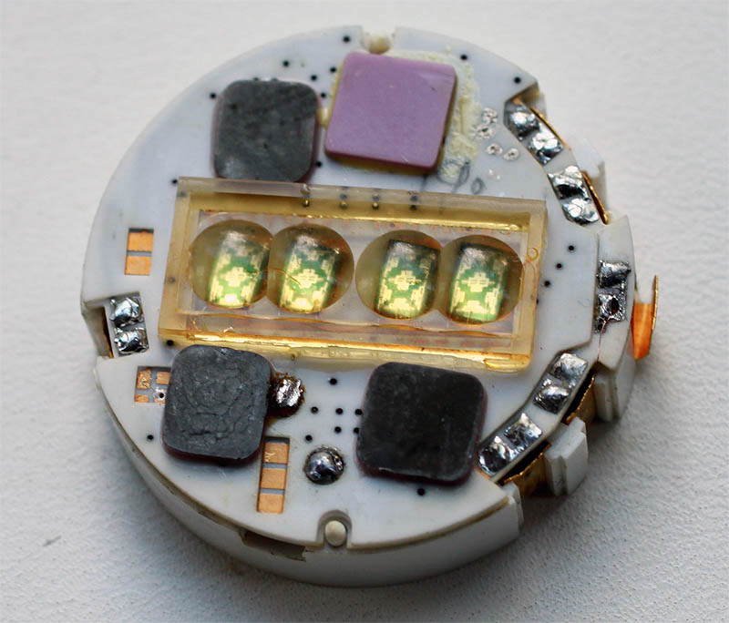

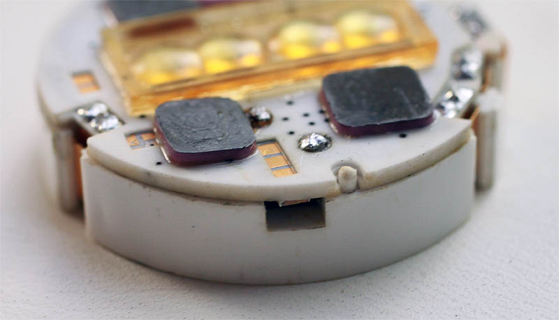

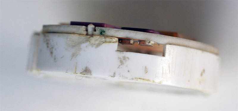

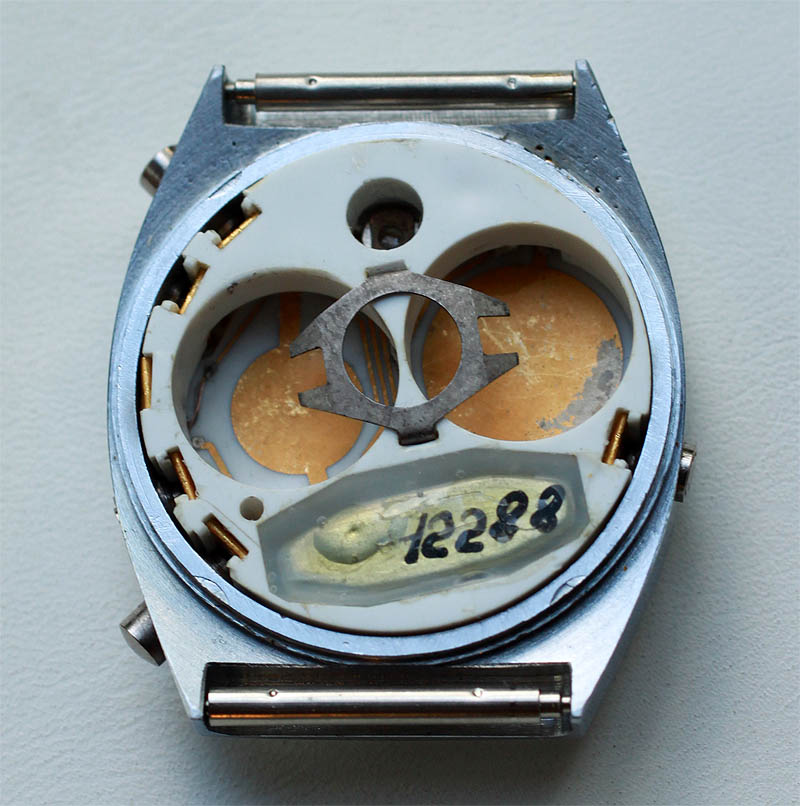

Интересный модуль попался, видимо из ранних керамических, кварц еще с номером, а не датой. Сам модуль без номеров. Дополнительно имеет 3 конденсатора, соответственно обойма под них имеет две дополнительные прорези. Ещё из интересного - сегменты раннего образца, как на самых ранних часах с герконами. Сегменты наклеены наискосок.

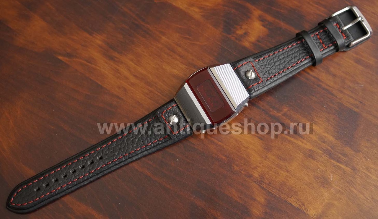

Заработали часики!!!)
Не подскажете где такой браслет взять?
