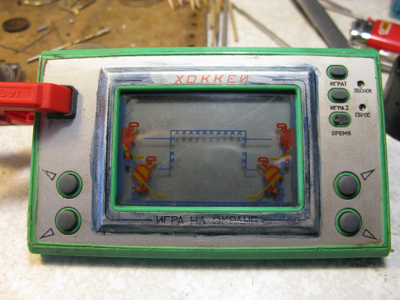

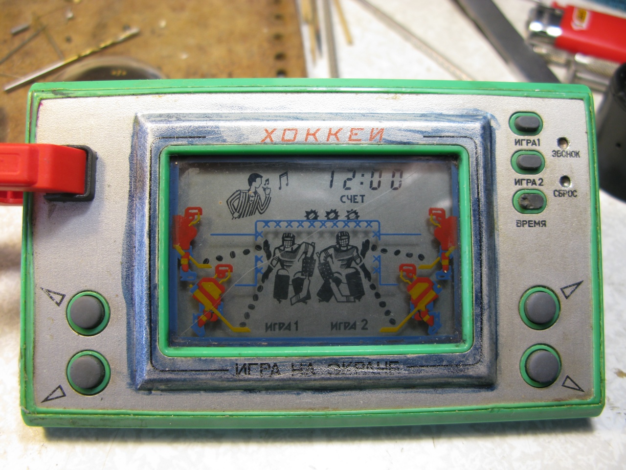

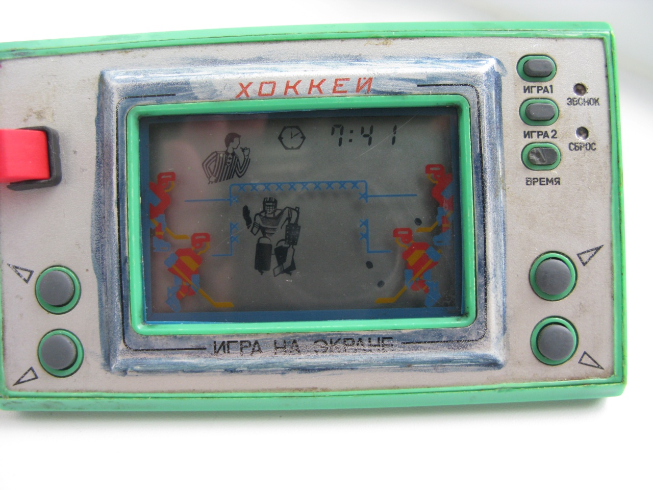

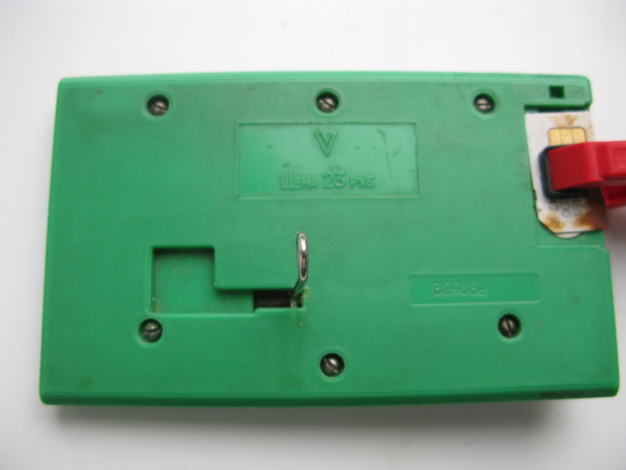

Попросили меня посмотреть одну игрулю на предмет работоспособности, и если можно то поднять. Мне такую раньше в руках держать не доводилось. Она сначала признаков жизни не подавала. Потом начала включаться. Когда включалась, то на экране отображались все сегменты и звук был, ну и тухла без видимой причины. Видок у неё затрапезный, поизголялся кто то над игрулей. Хоть пломбы не было, но по некоторым признакам игрулю ни разу не вскрывали.
Заменил электролит и ура, заработала.
ID:	2994708 Нажмите на изображение для увеличения
ID:	2994709 Нажмите на изображение для увеличения
Истина где то рядом.
