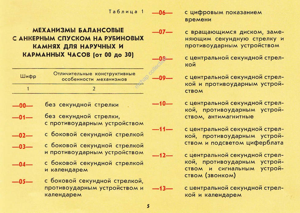

на первых двух фото мех с противоударным балансом на 16 камнях (т.е. 2408)
Ещё один.
Не бывает 2408 с противоударным балансом! Бывает 2409 на 16 камнях.
Обозначение калибра не зависит от количества камней, оно зависит от конструктивных особенностей, в данном случае от наличия инкаблока(противоударного устройства).

Сообщение от Vilos Посмотреть сообщение
Ещё один.
Покажите маркированные 2409 на 16 камнях,тогда можно что то утверждать..
В характеристиках калибров четко написано 2408 16к,2409-17к..+инкаблок.
В этой ситуации наверно правильно говорить о промежуточном механизме
Полет 24 калибра на 16 камнях с инкаблоком.

Сообщение от 12308 Посмотреть сообщение
Что ж вы такой упрямый. Матчасть подтянуть надо бы.
Существовала отраслевая нормаль ОН6-126-62, по которой шифр 09 обозначает часы с противоударным устройством и пофигу сколько в них камней.
Учится никогда не поздно..
Жду фото меха с маркировкой 2409 о 16 камнях..
Думаю, что в период 1960-1961 гг., когда был такой переходный механизм типа "Столичные", шифр калибра еще не ставили на механизм. Поэтому фото, которое вы ждете, скорее всего, не будет.
