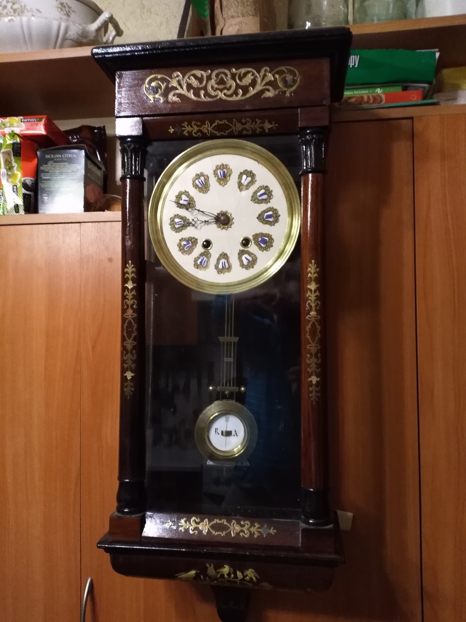

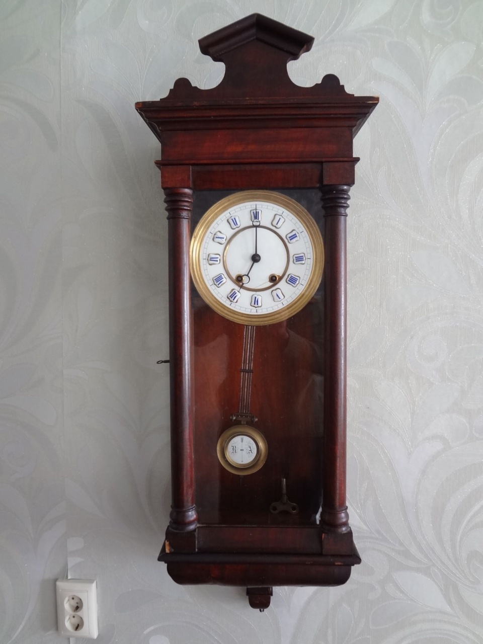

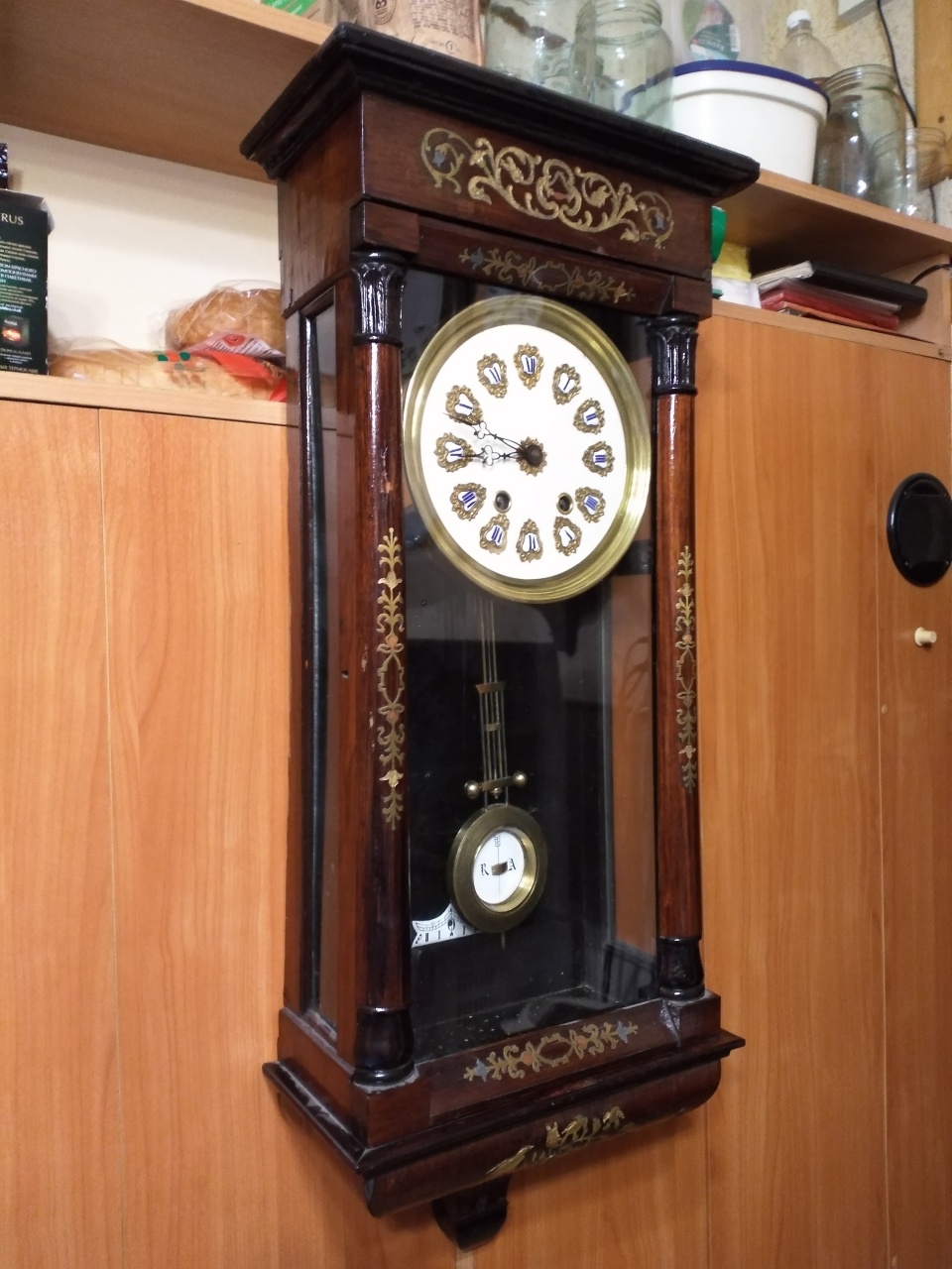

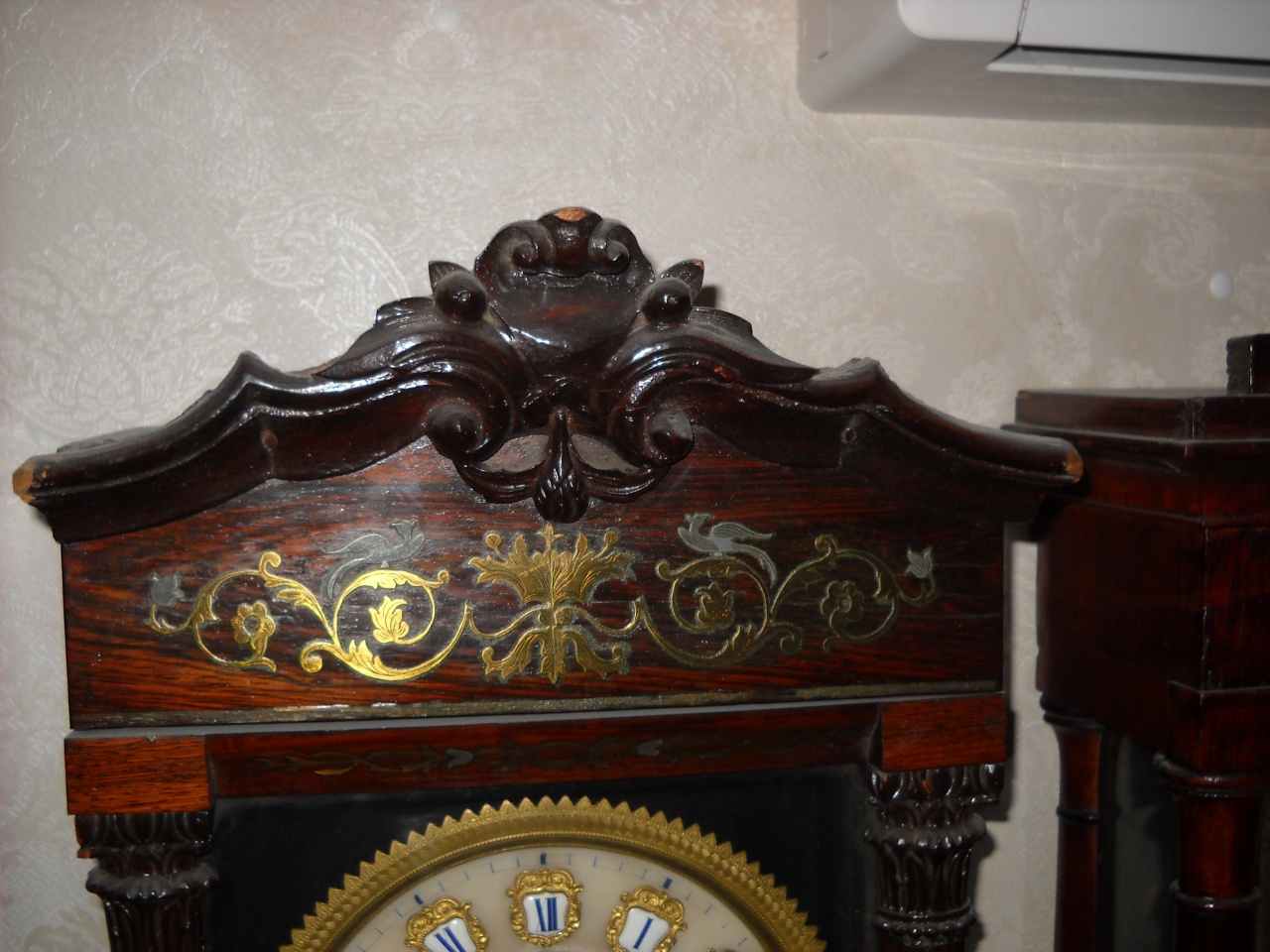

Здравствуйте, уважаемый форум! Бес попутал купить вот этого Ленца в русском корпусе. Серийный номер 18542. То что работы по ремонту много, это привычно и не страшно. Инкрустацию тоже восстановлю.Вот только не понятно какая была форма навершия.Родное было сломано, а слом под корень соструган. В сети нашёл только один похожий корпус, но на той фотке не понятно насколько это навершие оригинальное. Может у кого есть фотки похожего корпуса, или возникнут какие идеи, поделитесь пожалуйста.Спасибо. С уважением,Сергей

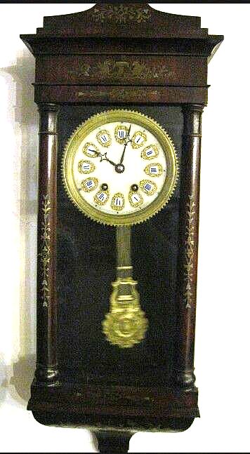

Приветствую!
Вот, самое близкое, что нашел у себя.
С уважением, Владимир!

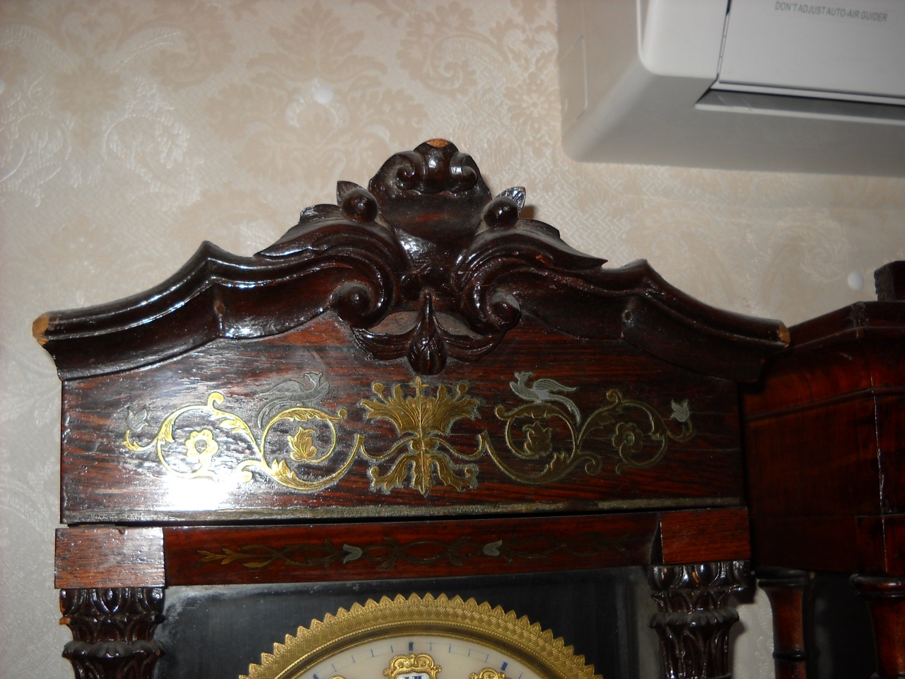

Сергей, добрый вечер!
Это классический мозеровский корпус начала 1860-х годов. Здесь была резьба, как у средних часов на фото:
Наверное, восстановить все еще можно, не наращивая плоскость, просто резьба сядет чуть ниже.
С уважением,
Олег

Благодарю! Но это навершие съёмное и установлено на "мавзолее" На моём корпусе мавзолея нет и навершие было несъёмным
Здравствуйте,Олег. Похоже так и есть! Спасибо.То-то я смотрю, карниз выглядит слишком узким, да и сделан из дуба, что на этом корпусе быть не может. Буду думать, как всё это теперь исправить

Сообщение от zyama Посмотреть сообщение
Я завтра фотку найду где эта резьба получше видна.

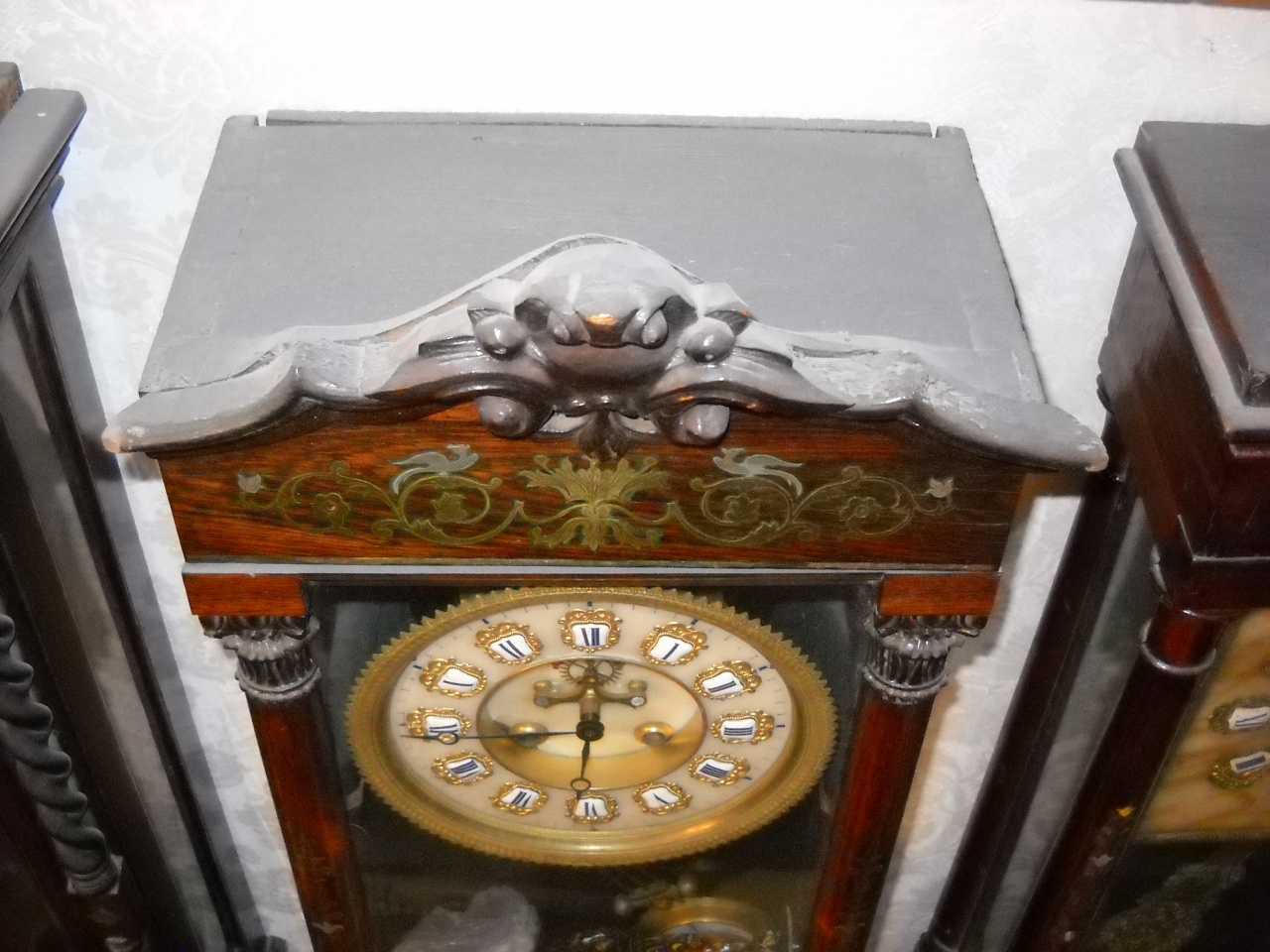

Поблагодарили 809 раз(а) в 251 сообщениях

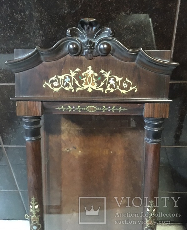

Сергей, добрый вечер. Сейчас на Виолити такой корпус в продаже.
https://auction.violity.com/10312929...us-s-metalom-1

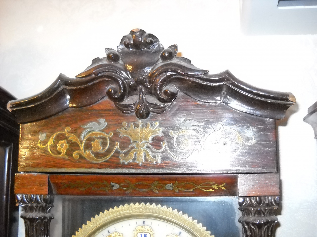

Сергей, лови.
