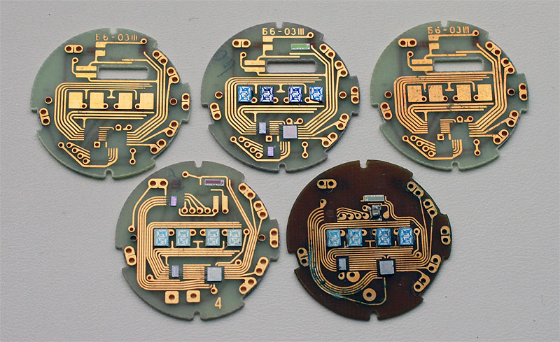

Иногда пересмотр хлама заставляет задуматься. В начале 1988 года примерно в марте завод начал выпускать часы на текстолитовых, а не керамических платах. Были известны два типа текстолита под брусковый и цилиндрический кварц. Сначала выпускали оба типа, но с августа 1990 года платы с брусковым кварцем перестали выпускаться.
Я был заинтригован, когда нашел еще одну разновидность под брусковый кварц - она коричневая на фото.

Есть ли у кого-нибудь чертёж такой платы с точными координатами пэдов под контакты кнопок?
