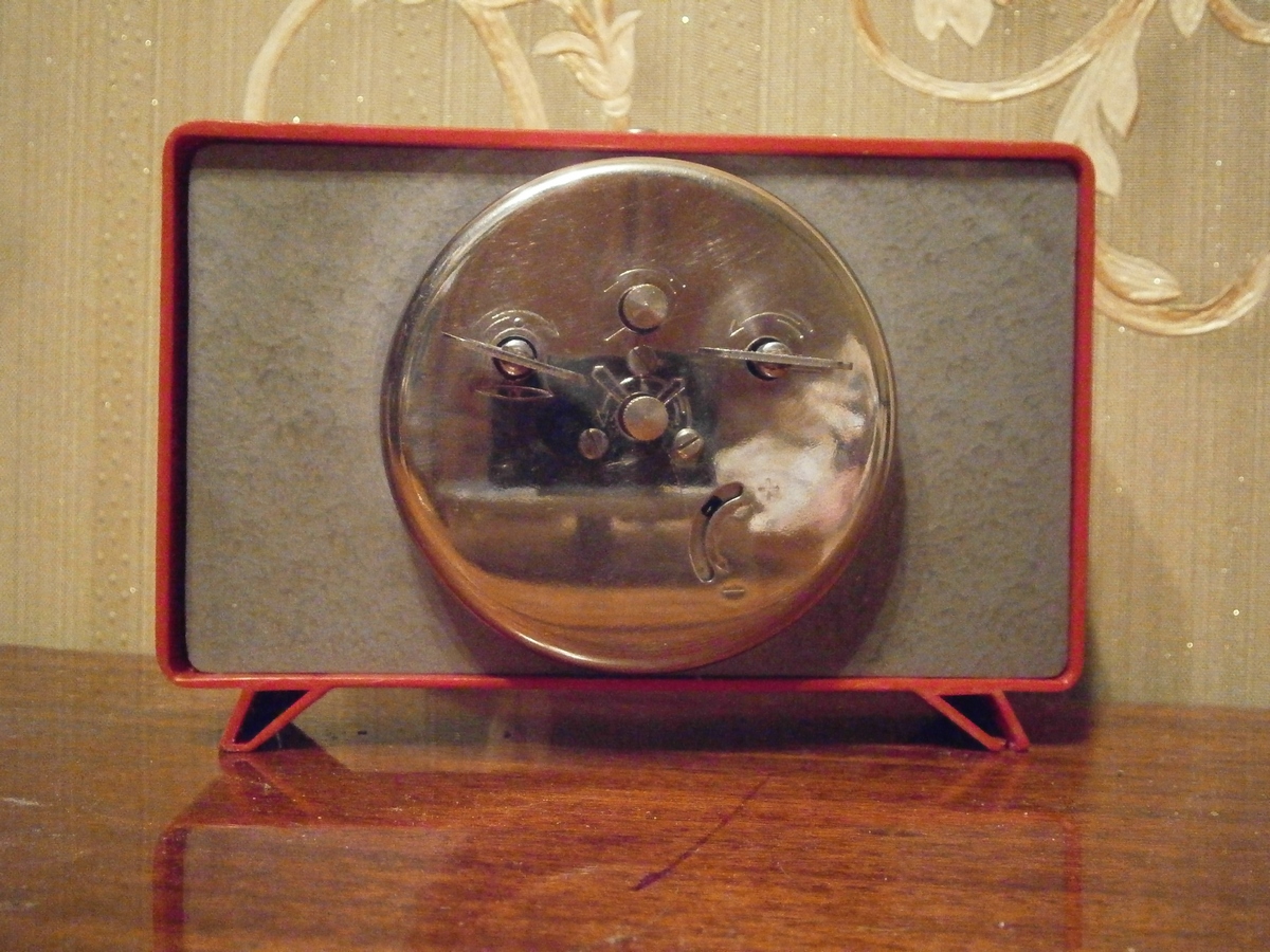

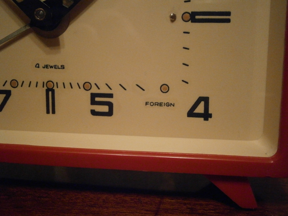

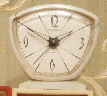

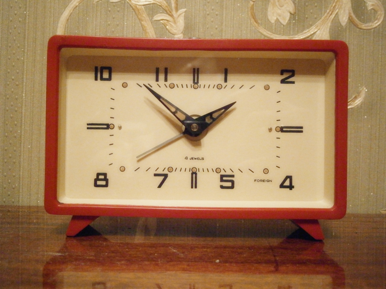

Севани
Кстати о Севанях...
Подернулось как то 2 экспортных варианта. Красненький в идеальном состоянии, кстати никогда раньше такого не видал. А вот беленький...без слез не глянешь...

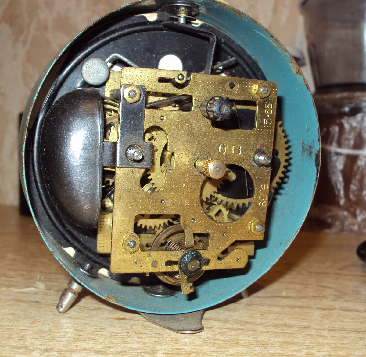

Поделитесь как почистить бумажный циферблат ?
Никак, только менять. Это не грязь, это повреждение бумаги от света.

Сообщение от VladimirKireev Посмотреть сообщение
Вложение 896712
Вложение 896713Здравствуйте.Поделитесь как почистить бумажный циферблат ? Мякиш хлебный,резинка стирательная ,бензин чем лучше ? Чтоб не испортить ОЧЗ 3-65
мне кажется вся грязь на стекле, а не на циферблате
ну а то, что бумага перестала быть белоснежно белой - как-никак возраст
циферблаты очень коварная деталь, легко испортить и практически невозможно после этого восстановить

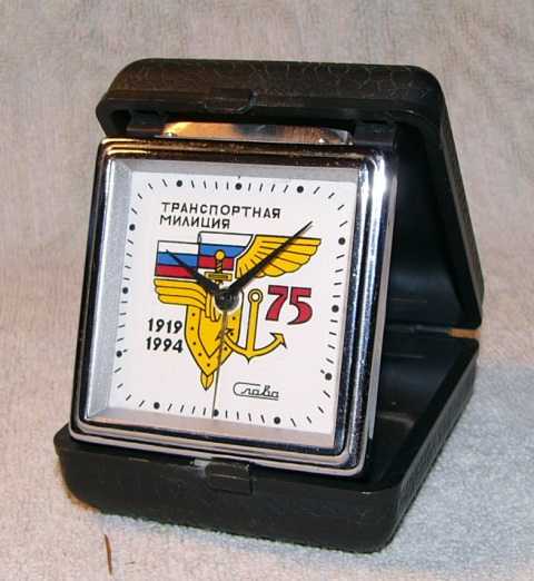

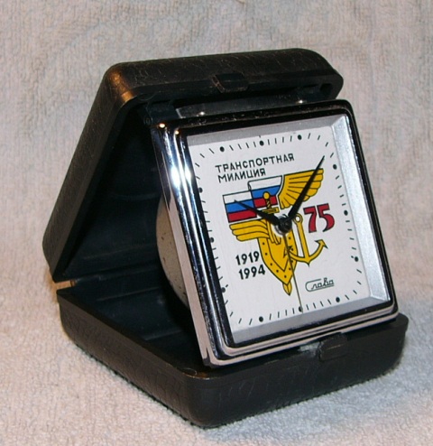

Не СССР, но винтаж. Как никак 20 лет прошло...
"Слава", 75 лет транспортной милиции:

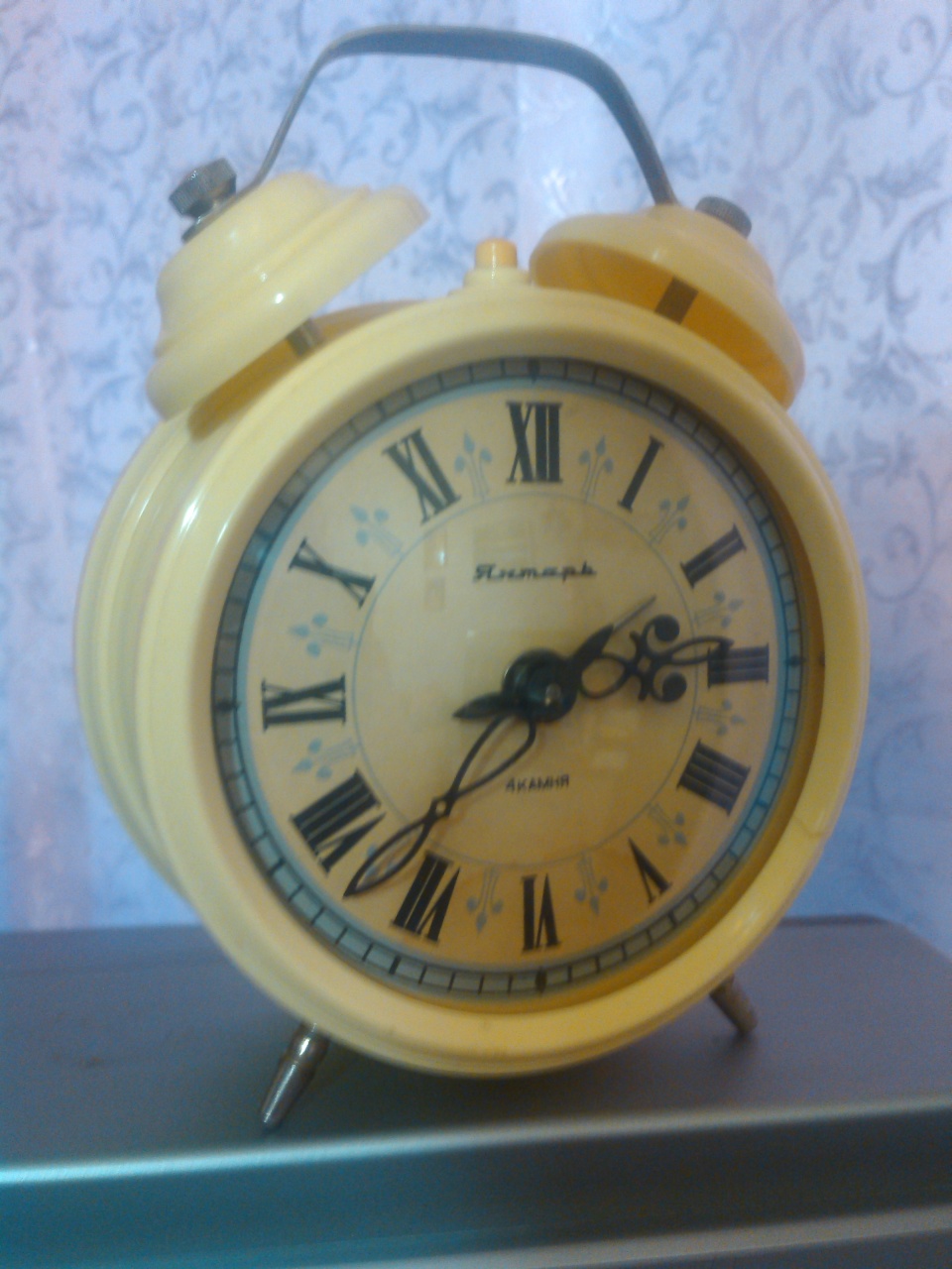

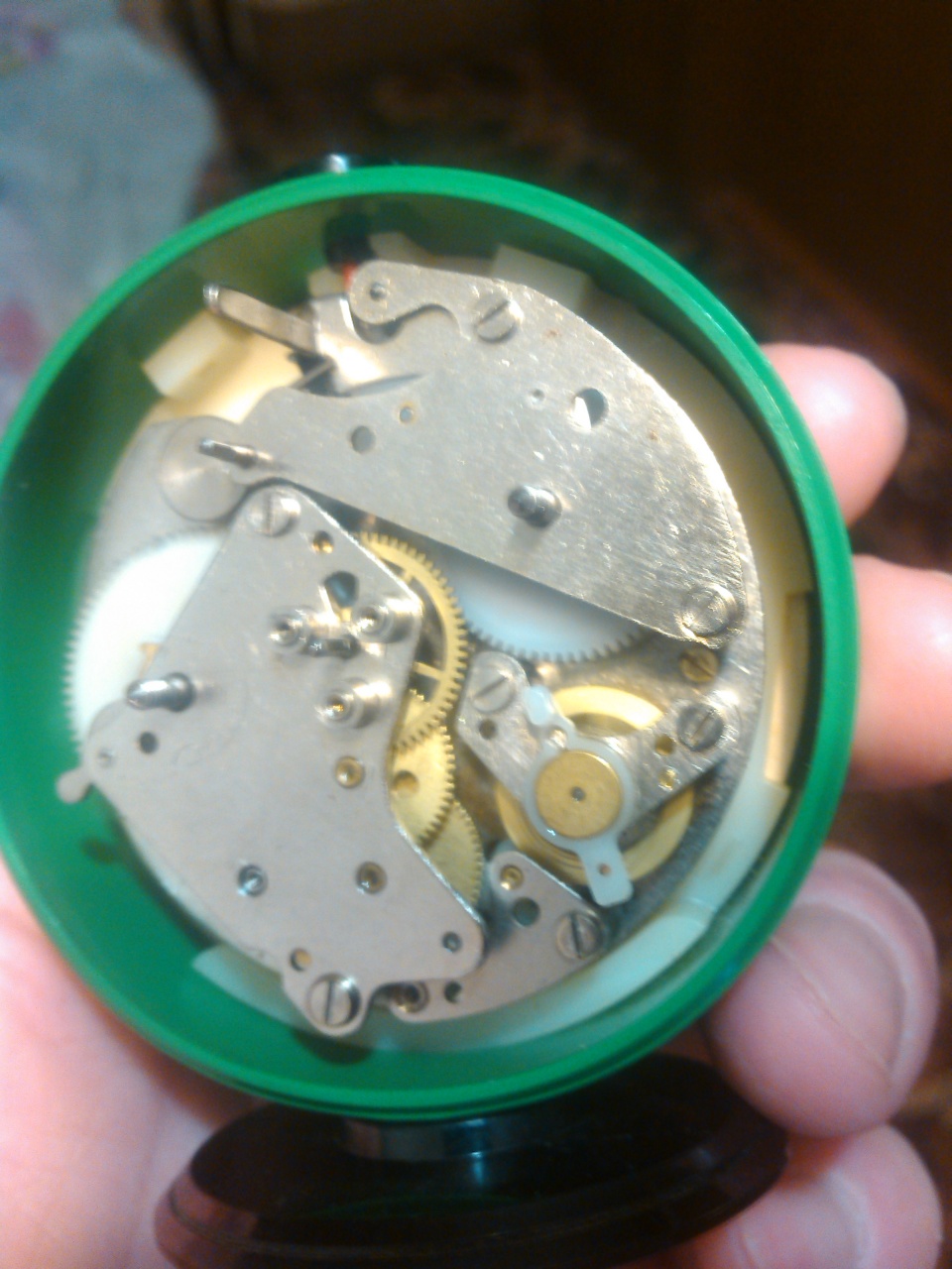

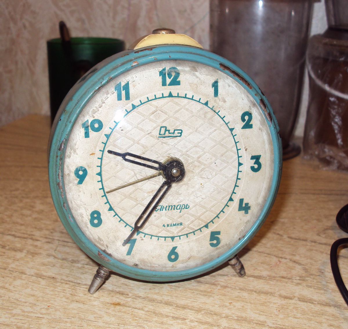

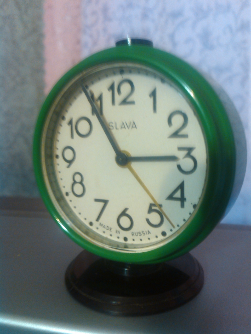

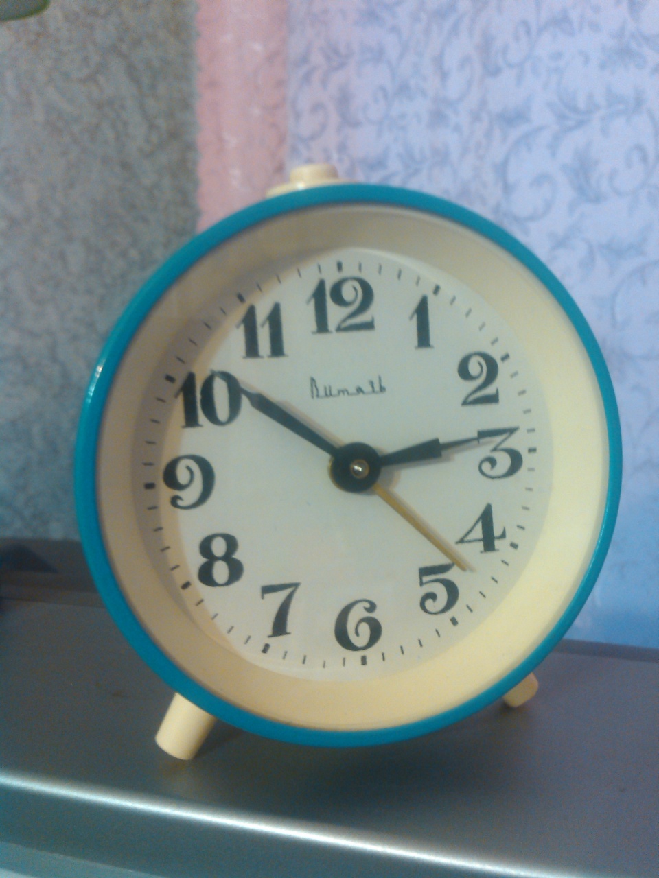

Вот такие у меня будильники,не очень старые вообщем-то...Часы-будильник "Витязь" АООТ Ростовский ч\з,подробности на фото.Часы-будильник "Янтарь" 4 камня-эти в пластиковом корпусе,что негативно на нем отразилось,падал не раз и то трещина,то скол-но клей зато это устраняет.И часы SLAVA,надпись внизу Made in Russia-вопрос по ним-это Россия или СССР все-таки!?Витязь и Янтарь я сам лично покупал примерно 1998-99 г.г...а год покупки SLAVA-неизвестен,достались не рабочими-не хотели ходить,долго ни как не мог понять в чем дело,с виду все цело и хорошо...ослабил немного болтики механизма и они пошли...)))

Здравствуйте !
Хочу задать вопрос по славе 5338 (Электромеханика без секундной стрелки).
Будильник ко мне попал со сломанной червячной передачей на балансе - как будто пытались что-то подогнуть.
Я заказал баланс по почте, пружина баланса на новой детали отсутствовала, установил её со старого.
Также пришлось приклеить один из магнитов, т. к. он отвалился в процессе перевозки.
Баланс я сбалансировал после подклейки магнита вращением грузиков на пластинах, так чтобы он после касания останавливался в произвольном положении.
Часы идут, но отстают примерно на 2 минуты за сутки, несмотря на то что градусник установлен до упора в +, я подозреваю, что проблема в том что спираль "не родная", и вес баланса немного увеличился.
Пластмассовая шестеренка почти не изношена, загнутых зубцов нет, механизм не заедает.
Что можно сделать в этой ситуации, и может ли быть проблема в высохших - изменивших свою емкость конденсаторах ?

Ничего удивительного, спираль ведь чужая. Обрезать четверть витка спирали, сделать заново концевую кривую и вставить на место, отрегулировать выкачку и опять настраивать точность.
Россия, конец девяностых. Ослаблять винты не стоит - они открутятся и выпадут очень быстро. Если механизм не идет при полностью закрученных винтах - искать отсутствие вертикального зазора в осях колес, вилки или баланса и регулировать футора.
