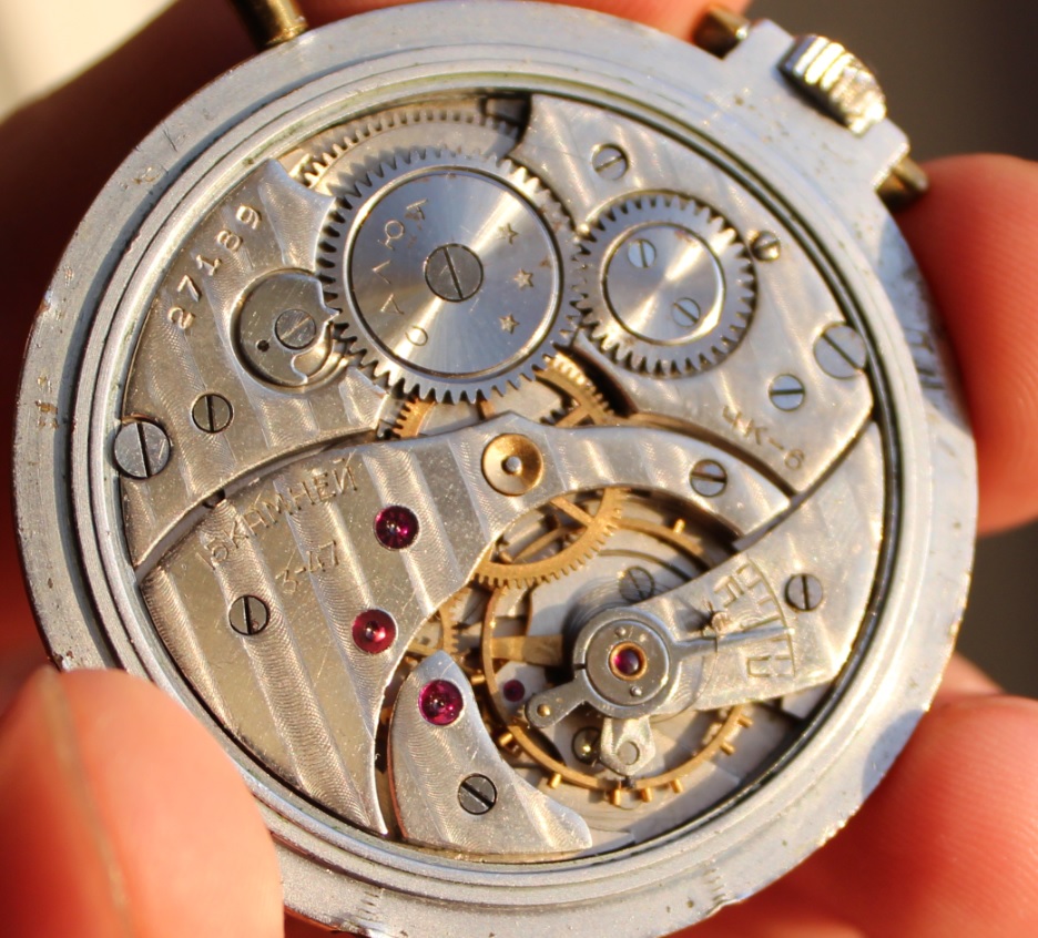

Фото с другого ракурса есть? На этом котлетой выглядит.
Осматривал перед покупкой, с одной стороны есть некоторые смещения по волнам, но оно наблюдается на срединном мосте, что наверное, допустимо.
В пользу аутентичности верхней части говорит пятизначный номер без нолика в начале (дополнения до 6-ти значного), это вроде стали делать с 48-49 года.
Волны у моста баланса совпадают, но немного по другому бликуют на солнце (угол положения волн немного другой). Т.е. если и была замена, то деталями примерно того же года выпуска, от аналогичных часов, что, наверное, сложно назвать котлеченьем (хотя и можно), скорее ремонтом с заменой деталей на аналогичные, того же времени выпуска.
Фото постарался сделать с максимальным выделением волн (камера ничего, но я не спец в фотографии).

Корпус тоже неродной судя по форме кольца и его крепления

Так салют жеж.

Корпус как раз Салюта.

Точно, Салют, сорри

Волны ну никак не выглядят одинаково.

Я и говорю, сбивает смещение волн на центральном мосту. Т.е. часы скорее всего ремонтировались, но деталями того же года выпуска.
