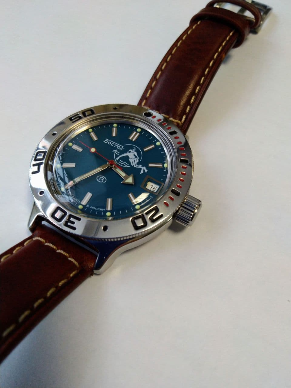

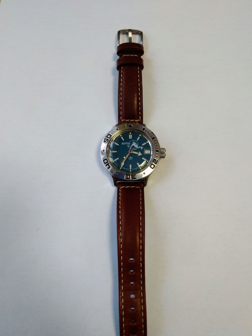

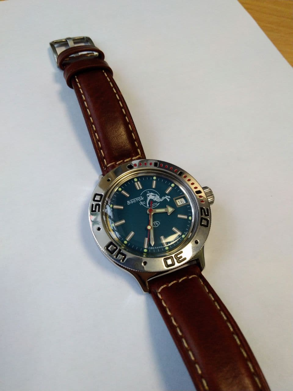

Микро-мод мужика в пузыре - стоковый 420059 + стоковый безель с 710 корпуса + ремешок с алика

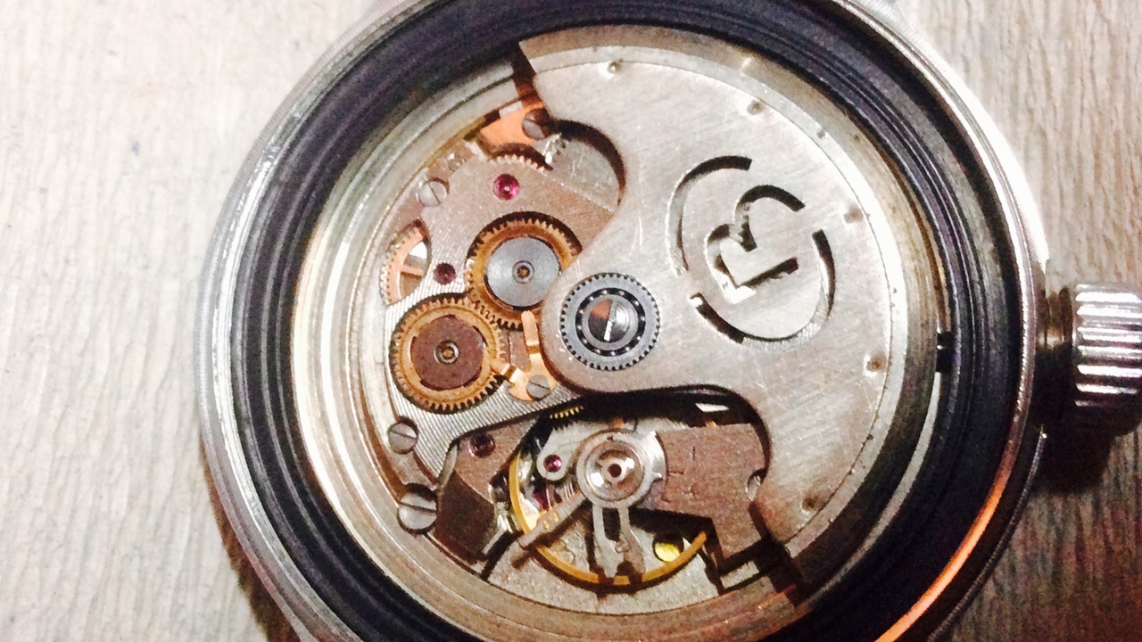

Лечение,одной из ,,болезней,,АПЗ у востока-люфт в подшипнике.
