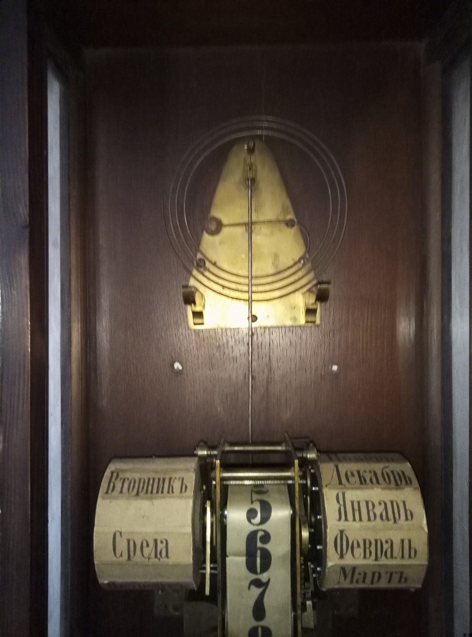

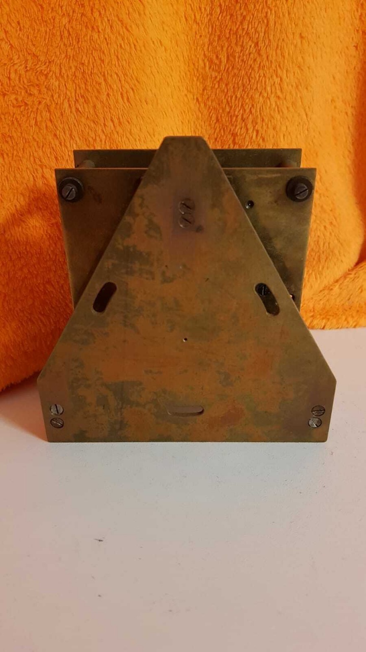

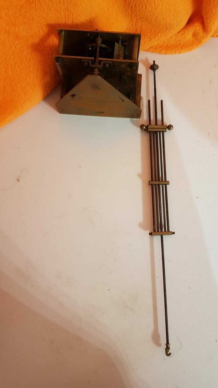

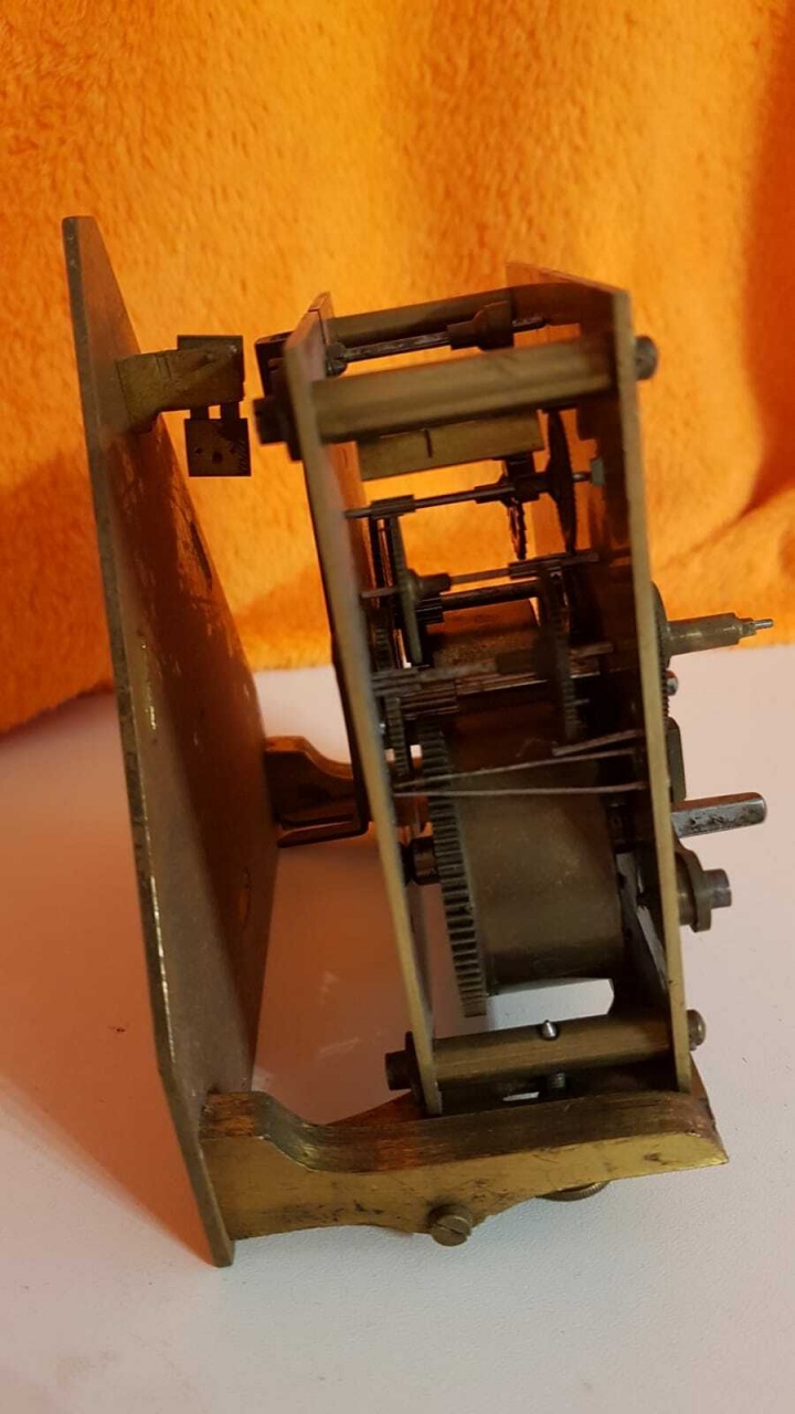

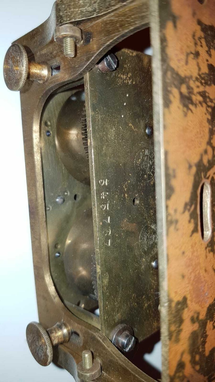

Добрый день, коллеги.
Необычная форма станины крепления механизма.
Кто-то встречал подобное и какой период выпуска может быть?
В каких корпусах или часах он мог быть установлен?
Влад.

Влад, добрый вечер!
Треугольная пластина была здесь http://forum.watch.ru/showthread.php...C%D1%8B&page=2
с поста №16 и дальше, встречалась в механизмах с календарём ~ 1880-ые годы

Сообщение от TatynaS Посмотреть сообщение
Влад, добрый вечер!
Вложение 2866575
С уважением, Татьяна

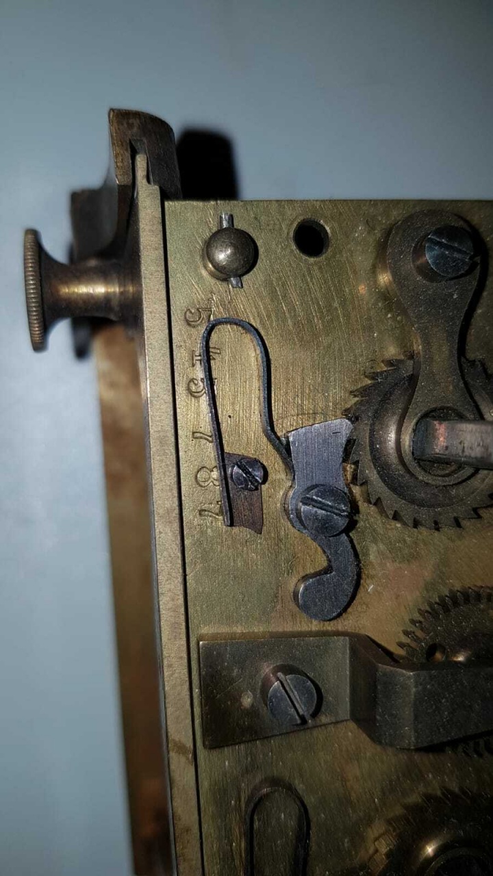

Спасибо, Татьяна.
Как-то я упустил эту интересную тему.
Но данная пластина относится к механизму GB, там видны клейма (последнее фото), поэтому я и разместил эти фото здесь. Никогда ранее такую форму станины у GB не встречал.

Влад то, что тебе показала Татьяна у моих часов с календарем. Пластина латунная и форма треугольника не такая как на твоих фото. А еще меня смущают 3 прорези по кругу и центральнте отверстие. У Беккера такого я никогда не видел. Я предполагаю, что это кто то сам сделал такой кронштейн меха с подвесом маятника.

Сообщение от Krysin Посмотреть сообщение
Поддерживаю, мне тоже так кажется.

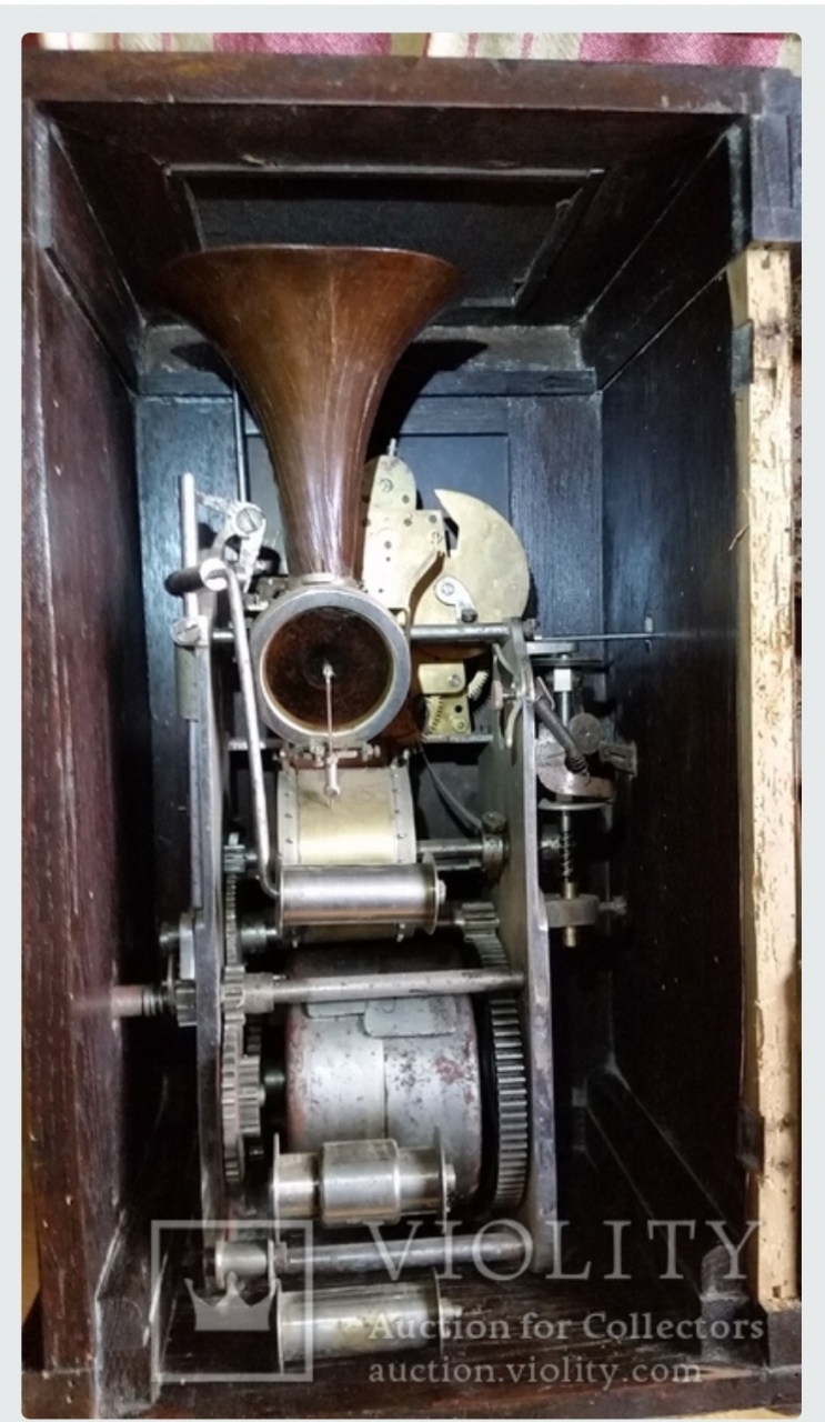

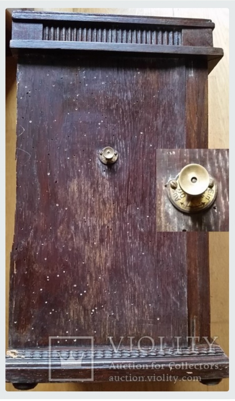

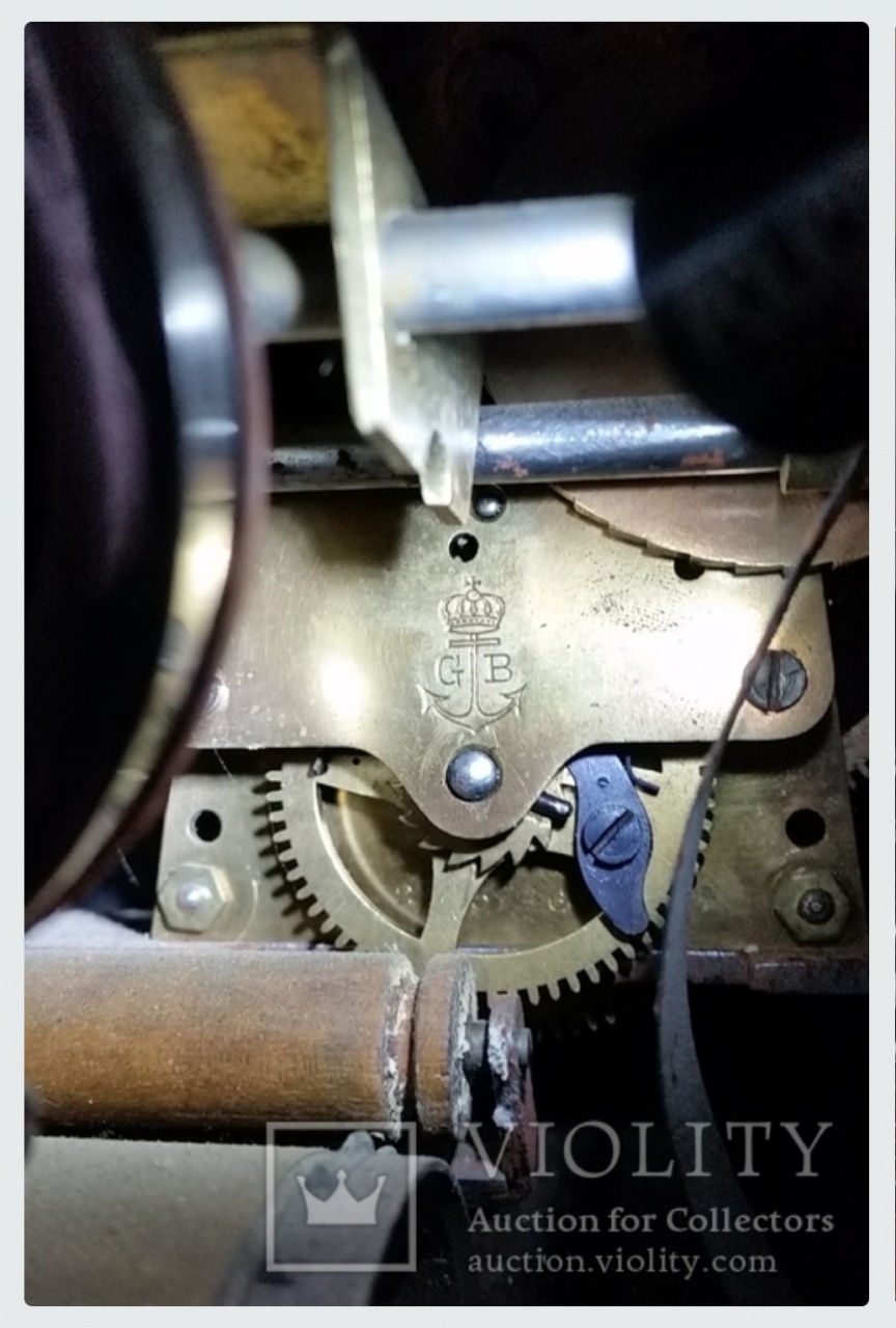

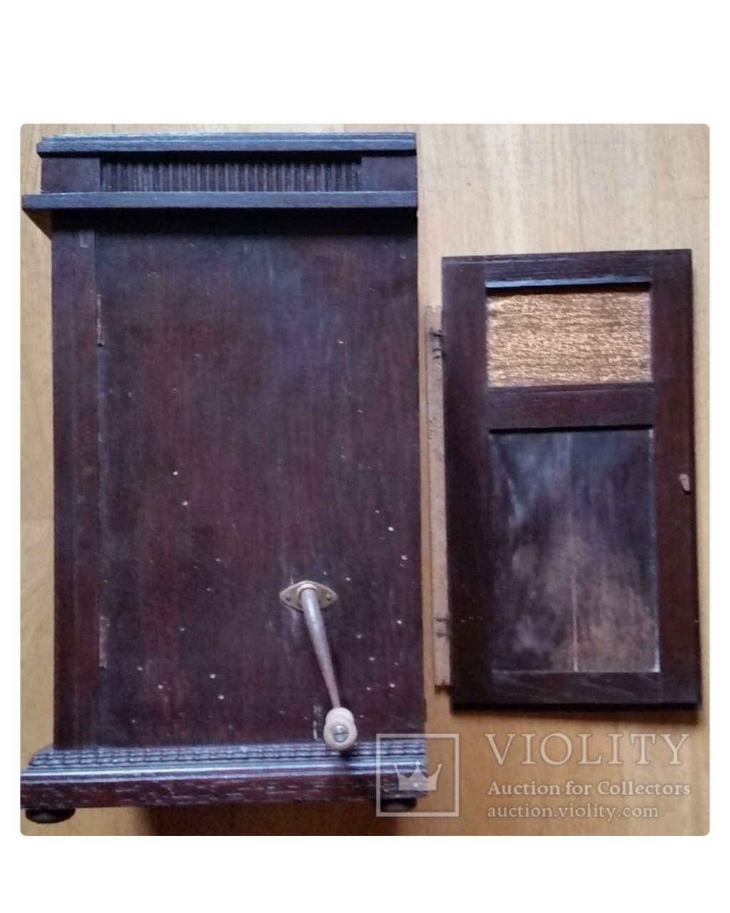

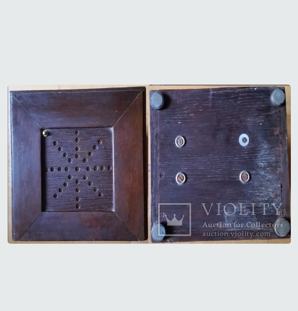

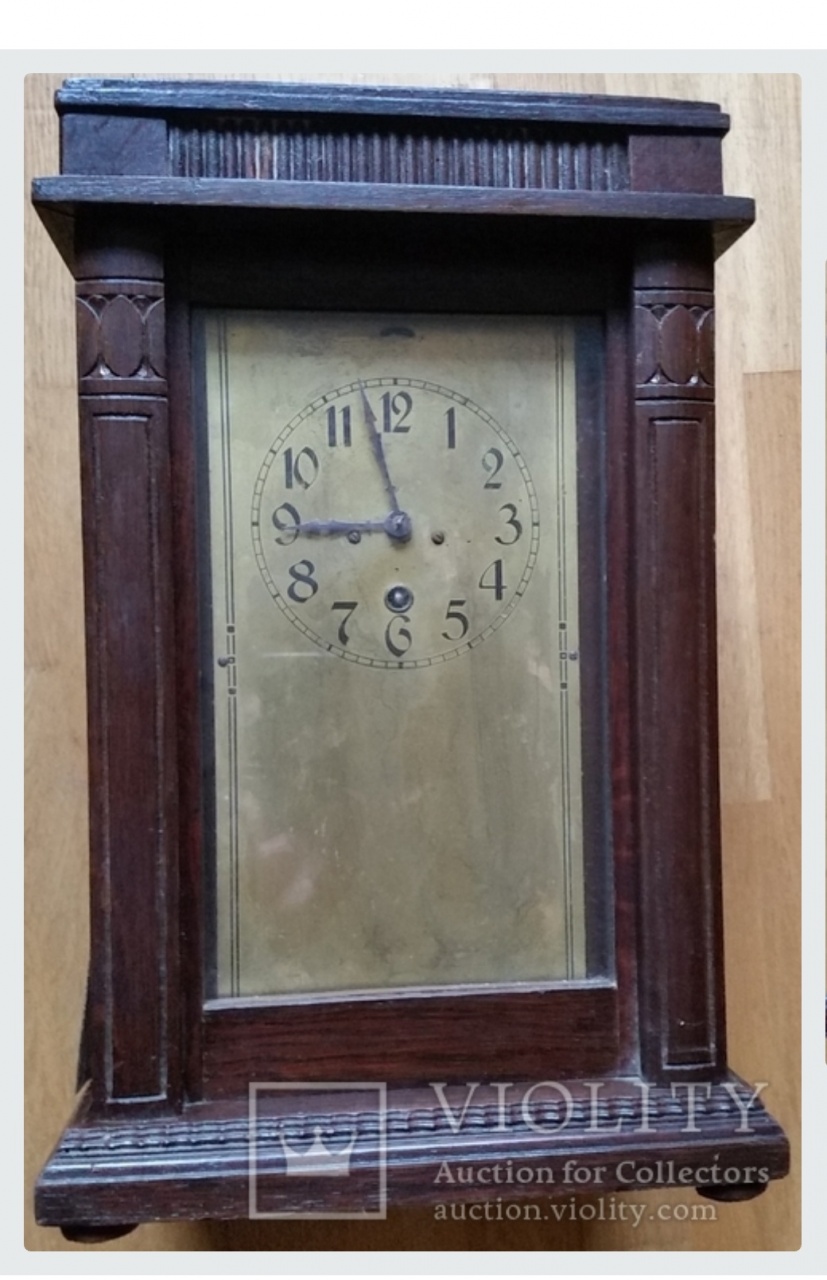

Интересные часики с Беккеровским механизмом, но явно не для тех, кому мешают шумы из мех. часов.

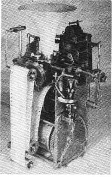

Это т.н. "Говорящие" часы.
У тех что на фото не хватает одной детали, программной ленты.
Такие часы выпускались на рубеже веков (19 и 20), но распространения не получили.
