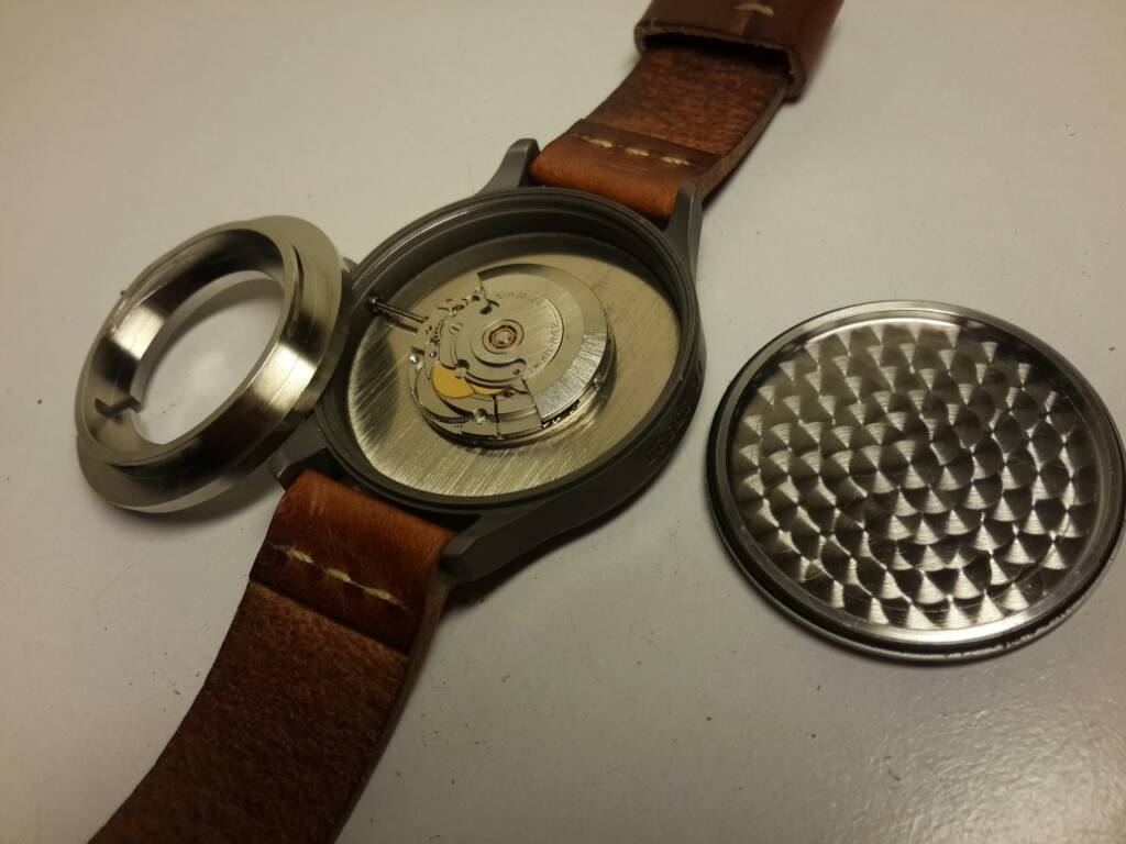

http://forums.watchuseek.com/f275/st...l#post41267530
К этой фотографии есть пара вопросов:
1. Каким образом механизм крепится к стальной вставке?
2. Каким образом стальная вставка крепится к корпусу часов?
Я не наблюдаю на фото, ни винтов, ни резьбовых отверстий под винты в стальной вставке, зато вижу паз в стальной вставке, предназначенный для часового вала.
Не исключаю, что вся эта конструкция удерживается благодаря задней крышке, а заводной вал рискует быть повреждённым при повороте стальной вставки.
Ежели это действительно так, то такое решение не выдерживает никакой критики, более того, оно губительно для часов.
В случае падения или удара часов, тяжёлая стальная вставка может запросто провернуться, тем самым повредив и заводной вал и механизм.
Да и при завинчивании задней крышки существует вероятность смещения стальной вставки относительно её первоначального положения, что также может негативно повлиять на заводной вал.

Сообщение от ARTEM KUZMIN Посмотреть сообщение
запрессовать вставку в корпус вам в голову идея не приходила?
а мех теоретически может через прокладку какую нибудь прикреплен по внутреннему радиусу вставки.
надо менять мех? достали, прокладку заменили, почистили и вперед

Сообщение от screapp Посмотреть сообщение
механизм прижимаешься к корпусу кольцом, которое в свою очередь прижимается крышкой. Прокручивается ли нет - вопрос. Возможно втулка ЗГ не дает прокрутиться кольцу.
1. запрессовать вставку в корпус вам в голову идея не приходила?
2. а мех теоретически может через прокладку какую нибудь прикреплен по внутреннему радиусу вставки.
1. совершенно не обязательно высказывать своё мнение, используя неуважительный тон.
2. какая прокладка "по внутреннему радиусу вставки"? здесь всё решено много проще, без лишних заморочек. вся конструкция держится на честном китайском слове.
если приглядеться к фотографии внутренней стороны задней крышки, то видны круговые следы от стальной вставки, которая удерживает механизм за счёт давления задней крышки.
отвинтить заднюю крышку и повернуть часы циферблатом вверх - стальная вставка выпадет под собственным весом.
верное решение установки металлической проставки выглядит следующим образом (на фото часы Брайтлинг):
сравните его с решением которое применено в штайнах:
Название: 88134b788ccf02179f6665f986c83226 (1) (1).jpg
потом, обратите внимание, что толщина стенок титанового Штейнхартовского корпуса настолько незначительна (банальная экономия), что даже уплотнительное силиконовое кольцо пришлось размещать на крышке, а не на корпусе часов.

Сообщение от watchcenter Посмотреть сообщение
Тогда прорезь для зг была бы иначе сделана, вы думаете что т.н. ободок на фото вверх ногами? Но тогда прорезь сделана неправильно
CASIO G-011, GW-B5600B, GW-B5600MG, Omega SMP, GARMIN FENIX, Восток Глубина, Эльбрус
  #1520
Старый 03.05.2017, 20:48
watchcenter watchcenter вне форума
Регистрация: 26.11.2011
Адрес: Germany
Сообщений: 1,593
Сказал(а) спасибо: 647
Поблагодарили 5,377 раз(а) в 969 сообщениях
Устанавливается кольцо так, как детали лежат на фото. Пропил сделан шириной около 2.5-3 мм и он от внешнего до внутреннего диаметра. Если кольцо положить сверху на мех, как это на фото, то паз попадет на заводной вал, что и так само по себе понятно, и на втулку, при этом не даст кольцу прокручиваться.
