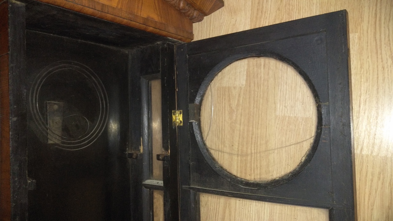

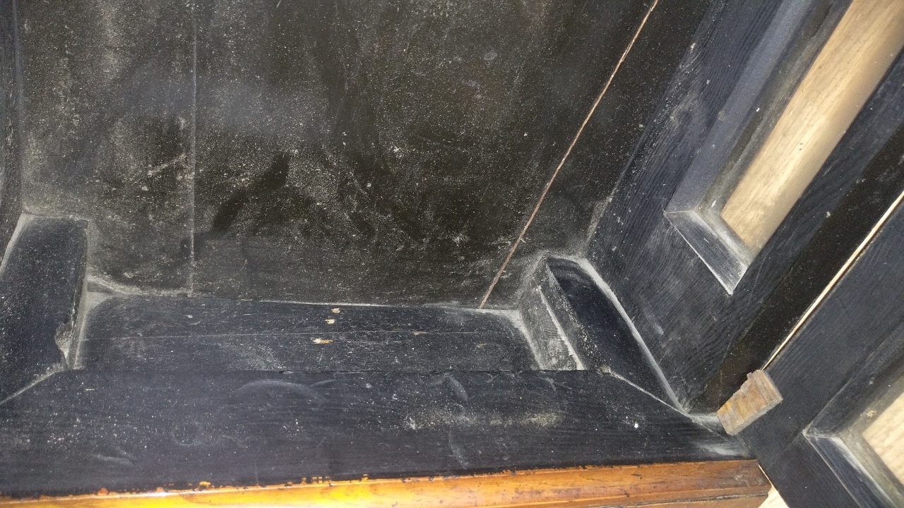

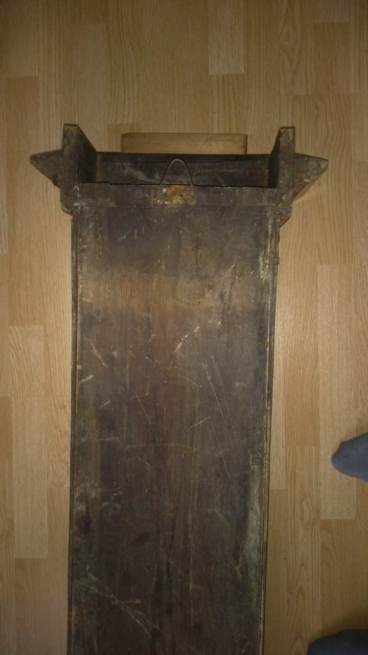

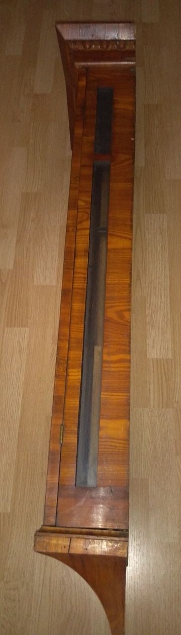

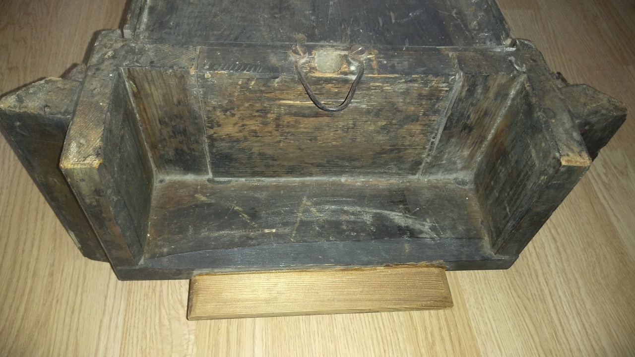

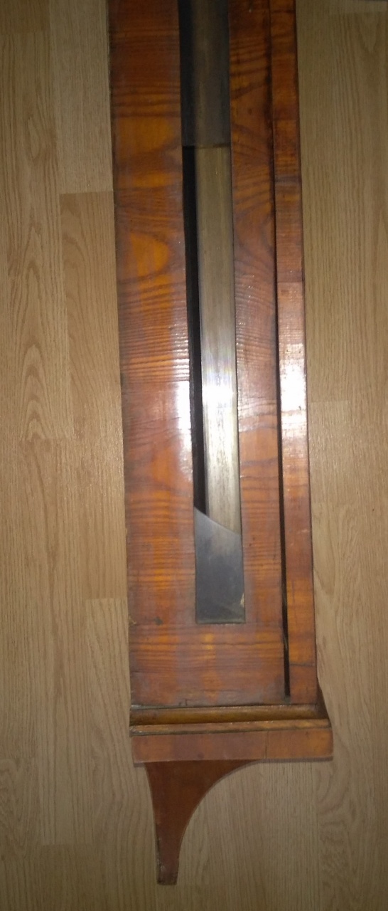

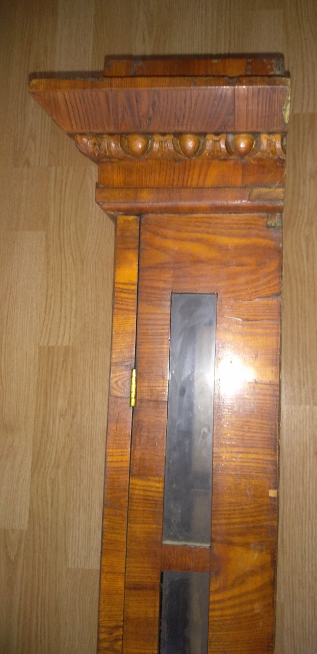

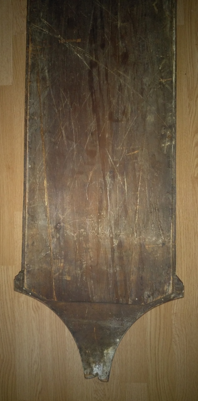

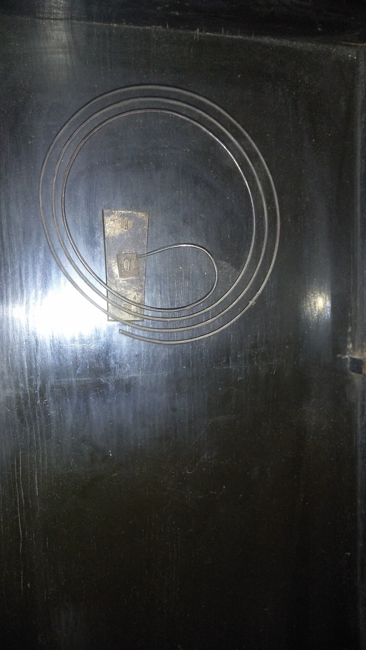

Фотографии.
Ещё фотографии.

Красивый, родной шпон. Но это, кажется, не палисандр. Скорее береза: мебель такого типа была популярна на севере Российской Империи, в той же Финляндии.
Музей "Русские часы"
https://vk.com/russianclocks
Этот пользователь сказал Спасибо! Oled за это сообщение:
harris1969 (28.01.2020)
  #1504
Старый 28.01.2020, 16:48
Аватар для clockclub
clockclub clockclub вне форума
Регистрация: 11.11.2008
Адрес: Ростов на Дону
Сообщений: 2,251
Сказал(а) спасибо: 443
Поблагодарили 1,834 раз(а) в 1,039 сообщениях
Олег, согласен, не палисандр. На маленьких участках выглядит как палисандр, по широким боковым видно что не палисандр.
Но для берёзы, слишком насыщенный рисунок. Хотя может северная так и выглядит.

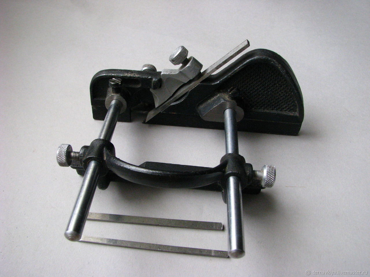

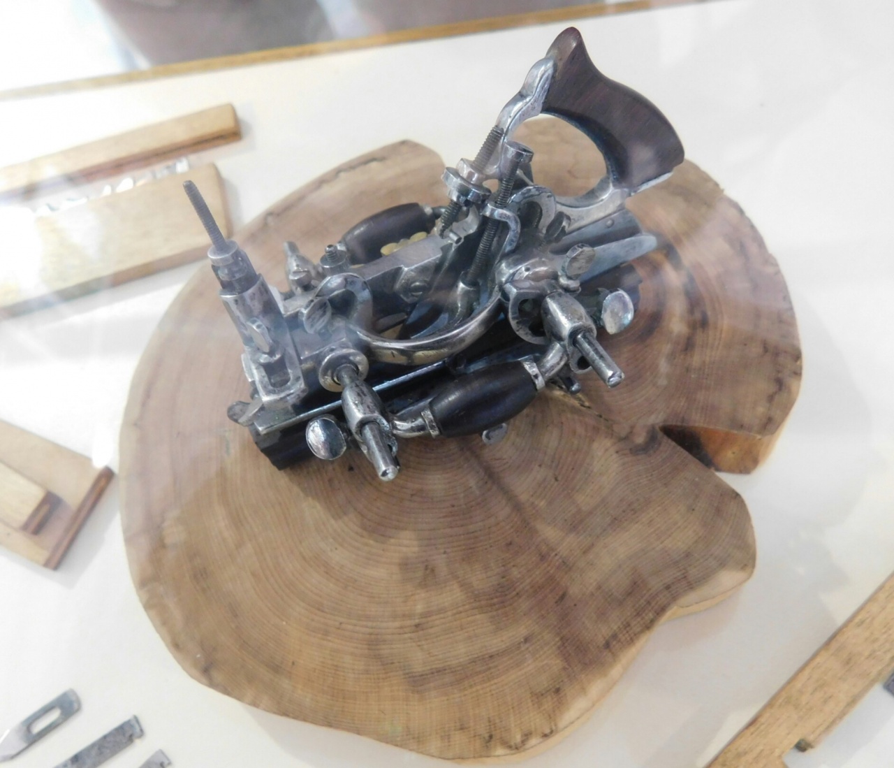

Сообщение от Alex2051 Посмотреть сообщение
В "деревенской мебели" не применялось фрезерование (в 20е годы тем более), филенка подобная представленой - довольно сложна, а в те времена ее дощечками замещали.
Александр, вот таким девайсом, гораздо более сложные филенки делать можно.
Подсмотрел на выставке в Сокольниках (сто частных музеев России), когда была и наша выставка Русские Часы.
А один из стендов с инструментом был напротив.

Да, сложная штука. Я про такие дела не знал... Спасибо за ликбез.

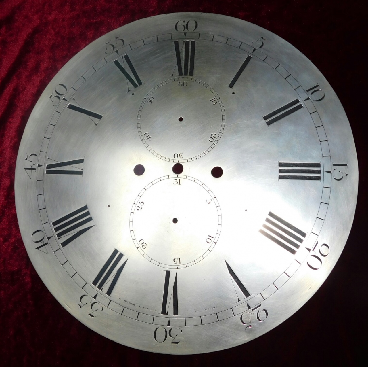

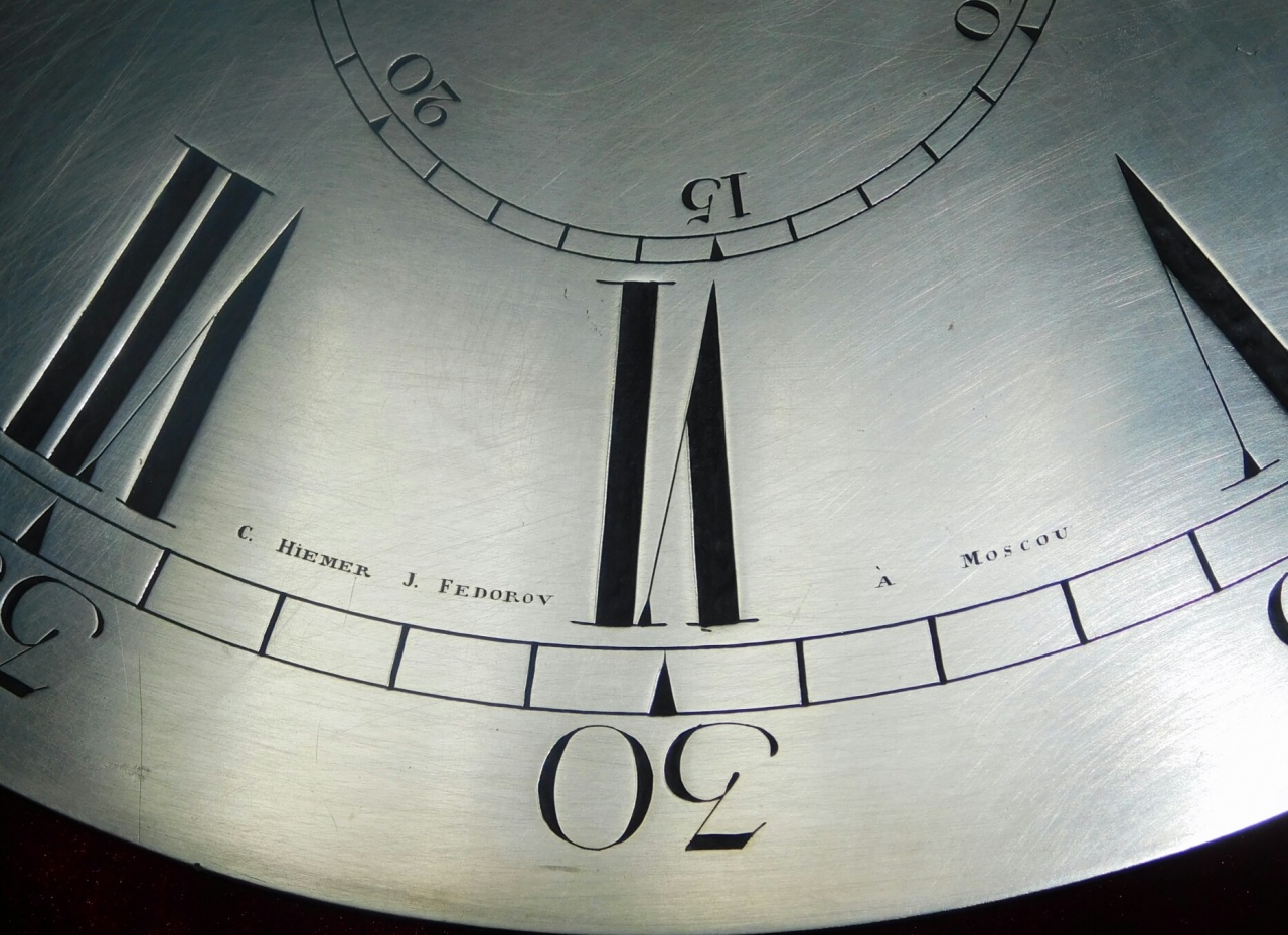

ну, кто в той России, изготавливал свои механизмы??? честно говоря, думаю, прежде всего, о карманных...
по другим часам, хотелось бы узнать...
спасибо.
Подписные часы к сожалению редкость, мода на всё импортное и тогда была, и от налогов убегали))
Делались такие в основном для выставок, вот у меня сейчас один такой циферблат (серебрил и сургучем заливал).
Если хозяин часов разрешит, позже покажу это напольное великолепие.

Сообщение от aleks1960 Посмотреть сообщение
Этот проще, но и им можно многое сделать.
Уважаемый Александр,расскажите пожалуйста,как Вы так замечательно аккуратно заливаете сургуч.
  #1510
Старый 29.01.2020, 11:44
Аватар для aleks1960
aleks1960 aleks1960 вне форума
Регистрация: 26.02.2017
Адрес: Рязань, Россия
Сообщений: 4,664
Сказал(а) спасибо: 3,104
Поблагодарили 6,930 раз(а) в 2,445 сообщениях
Сообщение от mrayg Посмотреть сообщение
Михаил Исаакович, добрый день !
На фото уже законченный продукт, заливка сургучем делается перед серебрением.
На перевернутый утюг, кладется циферблат, на него насыпается измельченный сургуч, и после того как он начинает плавиться, потихоньку маленьким, стальным шпателем, разравниваю сургуч, "загоняю" его в гравировку.
Вокруг цифр он всё равно останется, это затем удаляется шкуркой, финишная операция перед серебрением, всё равно матирование самой мелкой шкуркой с водой. Если этого не сделать, то получится зеркало, а нам это не нужно.
С уважением.
