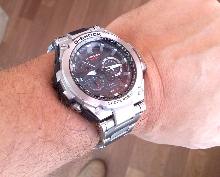

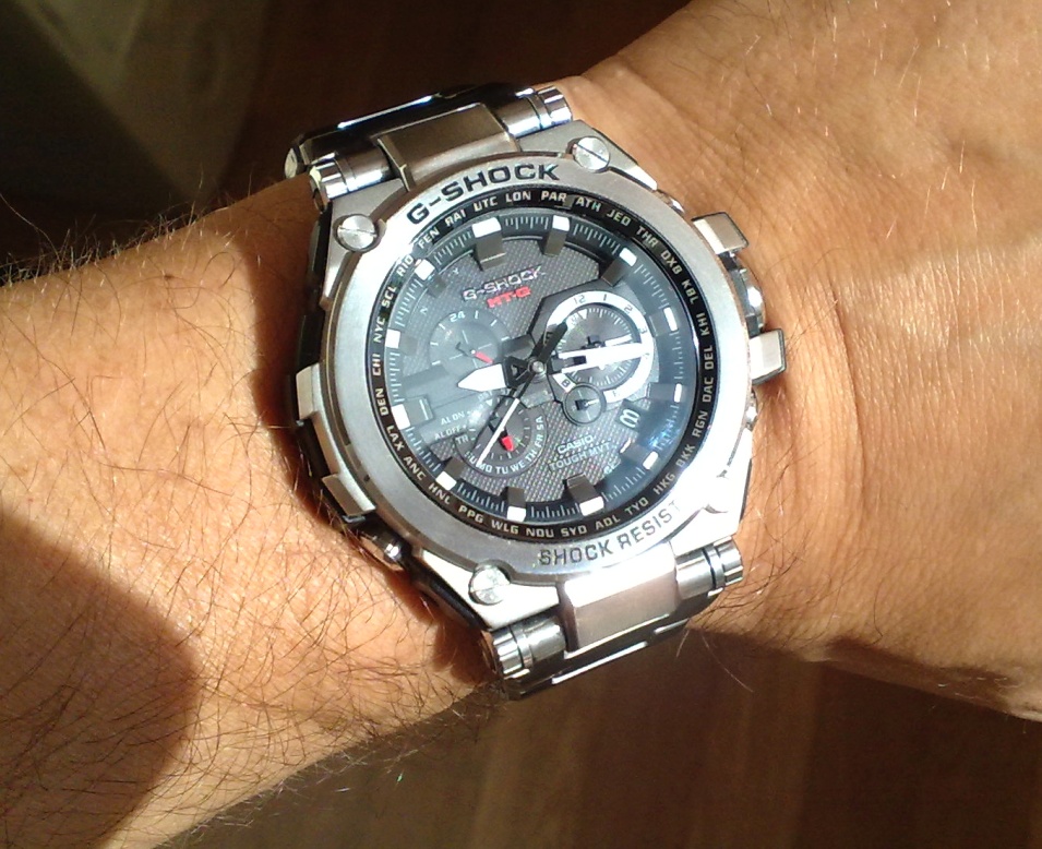

вступаю в вашу банду

пара вопросов:
1. выключил автоматическую синхронизацию, теперь на запрос, была ли синхронизация (из режима обычного времени нажать правую нижнюю кнопку) ничего не происходит, секундная стрелка не реагирует. наверное, это логично, но если мне захочется синхронизации, как ее включить?
2. где и как включается режим экономии энергии, в описании не нашел

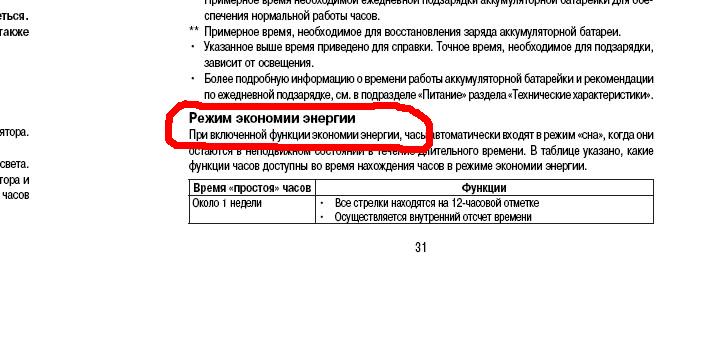

инструкция кривая. "При включенной функции экономии энергии ......" - понимай как хочешь

По поводу трудностей перевода -
в моем понимании англ все понятно - "Power saving enters a sleep state automatically whe never the watch is left for a certain reriod in an area were it is dark." - "Энергосбережение вводит спящий режим всякий раз, когда часы остаются на определенный период в темноте." Кто переводил на русский мануал - непонятно. Наверное двоешник.
этот переводчик перевел "in an area were it is dark" (в темном месте) как "в неподвижном состоянии"
за такое убивать надо
