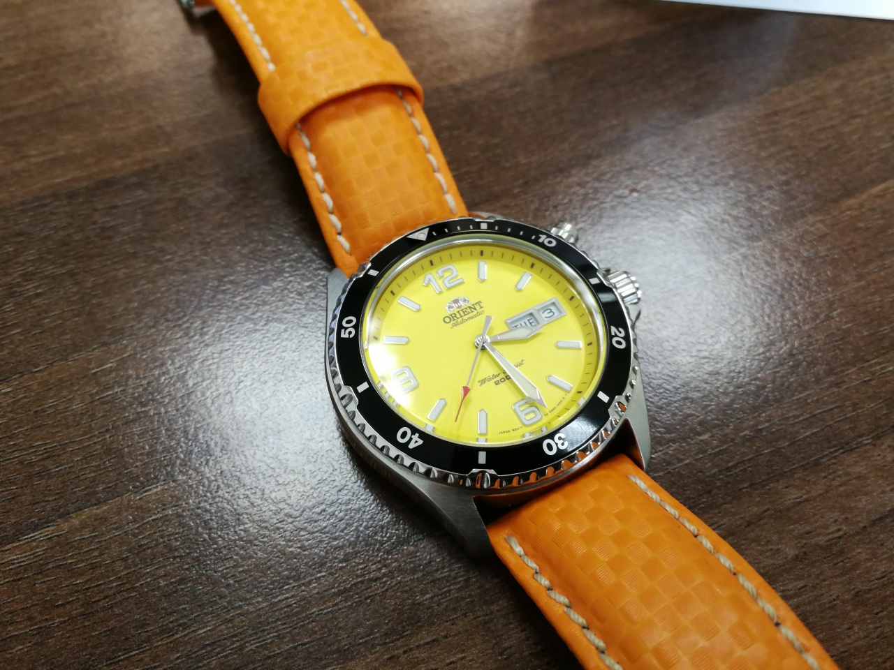

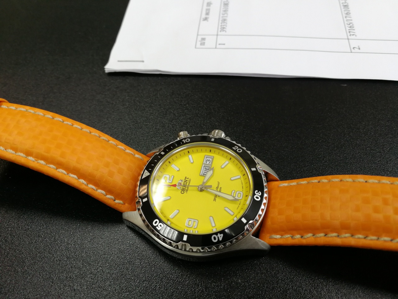

Мой новый старый мако
ID:	1948905   Нажмите на изображение для увеличения

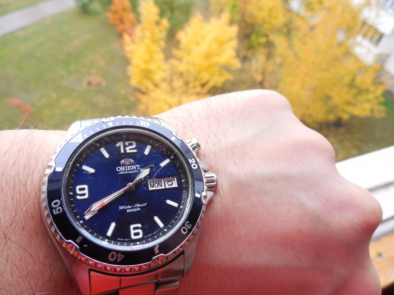

ID:	1956311   Нажмите на изображение для увеличения
ID:	1956313   Нажмите на изображение для увеличения
ID:	1956315   Нажмите на изображение для увеличения

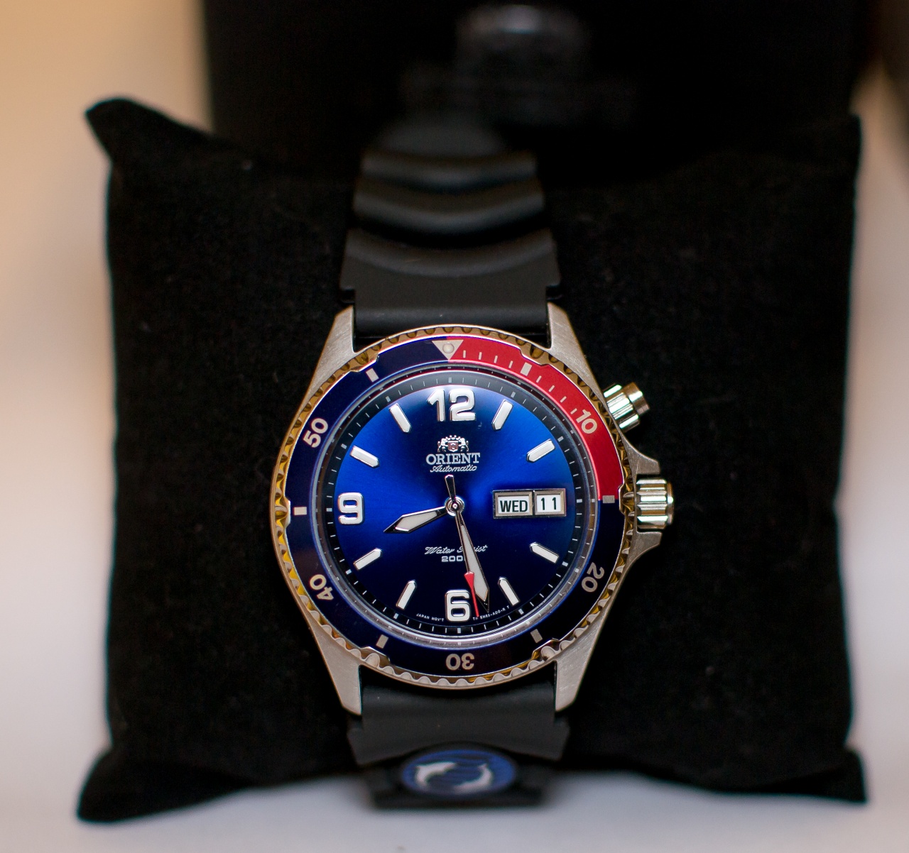

Мои Orient Mako Pepsi))) Успешно владею третий ,по счету, день. С руки не снимаю . Погрешность за три дня -2 секунды.Часы-огонь!!!
