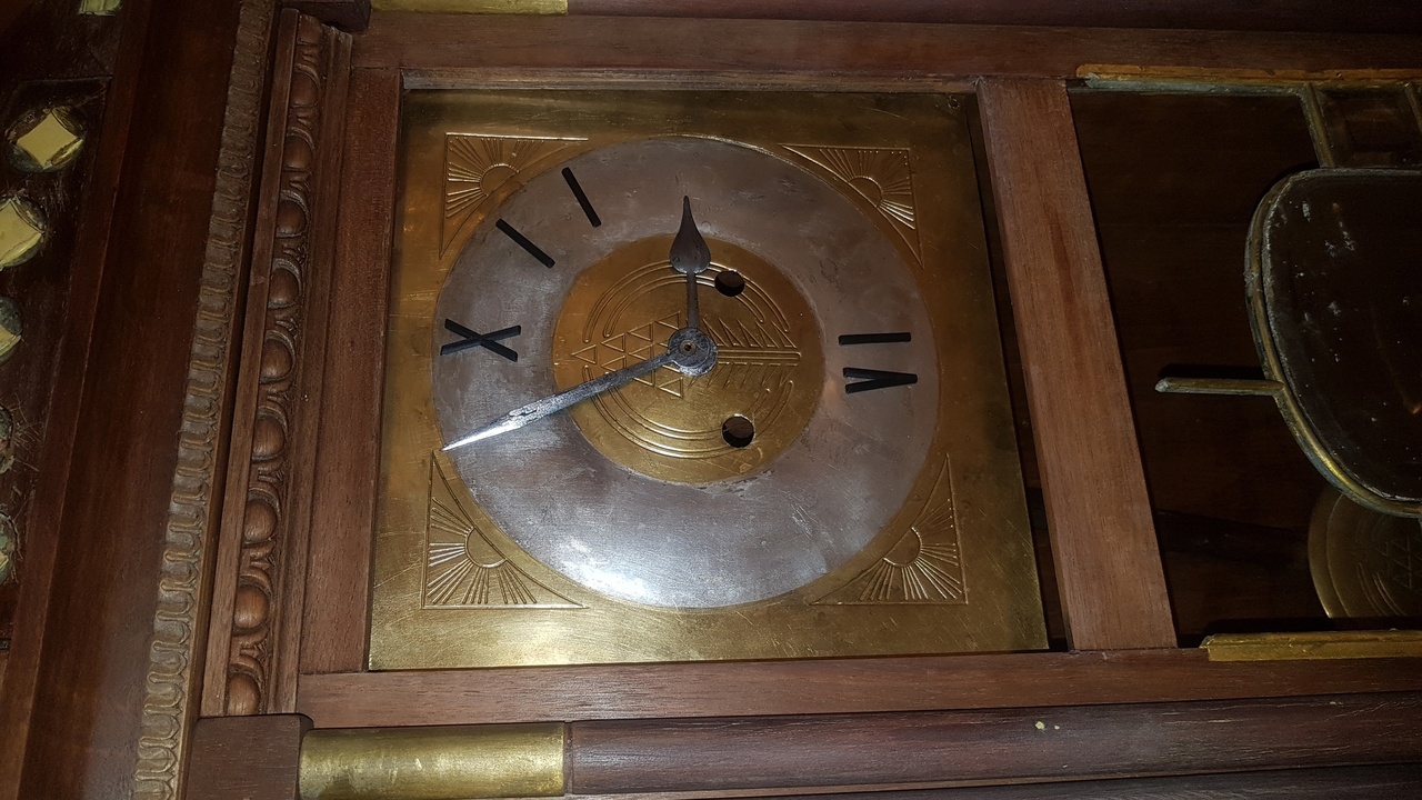

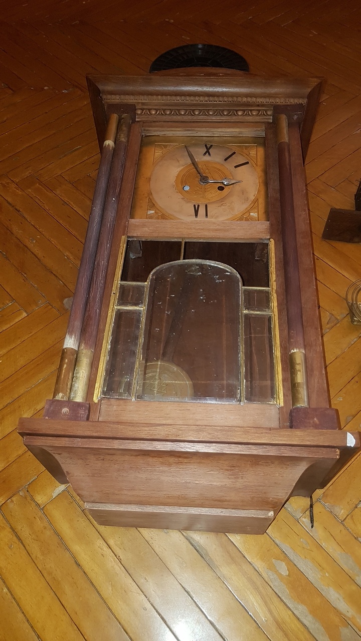

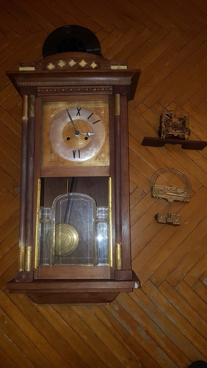

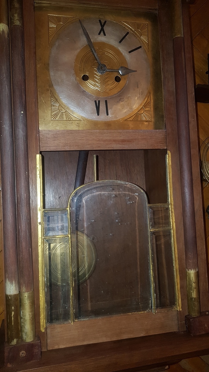

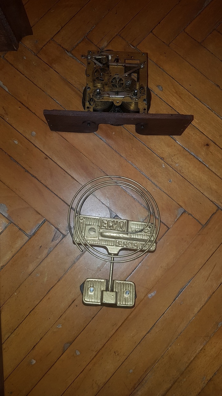

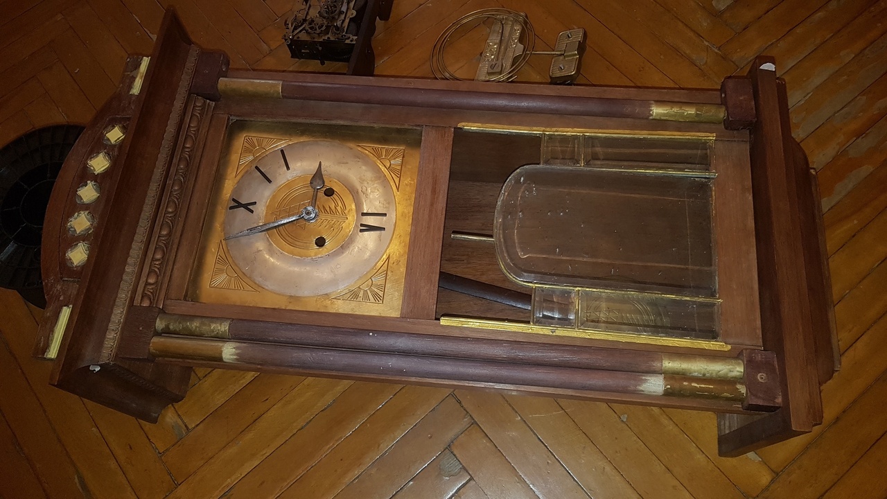

Здравствуйте. В прошлый раз где-то на этом форуме, определили, что здесь стоит механизм ФМС.
Сейчас мне требуется понять, родной ли это корпус, от чего он, год, название и пр. Было бы идеально увидеть их в каталоге. От этого зависят дальнейшие действия.
Я пересмотрел много подобных корпусов, и этот максимально похож на один из "Густав Бейкер". Но также он похож на какой-то советский, но советский сделан как-то попроще и светлее. Я так понимаю, тут ореховый цвет был оригинальным.
1 колонна утрачена. Стрелки были чёрными. Наконечники колонн - латунь. Циферблат - латунь. Центр - неизвестно, серебро/хром/олово/никель (покрытие). Маятник - латунь. Цифры из пластика (или очень похожего на пластик, ацетонорастворимого).
Следов переделки не обнаружено. Лишних дыр и пр. - так же. Корпус никогда не разбирался, судя по сгнившим шурупам. Шурупы были под шлиц. В петлях, кстати, тоже шурупы, похоже латунные. И довольно необычные, я таких раньше не видел.
Корона ещё не смыта.
Всё это сложено вместе только чтобы было видно. Т.к. всё разобрано и находится в работе.

Здравствуйте!
Хорошие часы, комплектные, доделывайте и будет Вам счастье. Зачем нужны какие-то каталоги, когда все детали есть?
Я бы не стал использовать эти циферки на этом циферблате. Здесь должны быть переводные цифры, закажите шелкографию в фирме, занимающейся сувениркой и будет красиво и аутентично.

Хочу установить истину. Бросьте в меня, пожалуйста, каталогом Густав Беккер. Пошарю в нём.

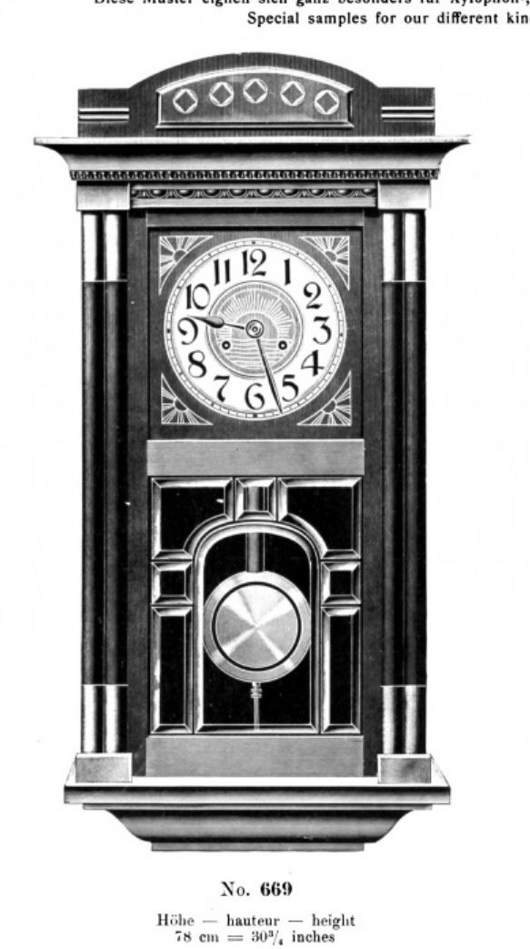

Пожалуйста, вот тут все:
http://forum.watch.ru/showpost.php?p...85&postcount=2
Ваш корпус вполне себе каталожный FMS, находится в каталоге 1912 года под номером 669.
Огромное спасибо! Скажите, а фото циферблата в оригинале Вам не попадалось? Как выглядел центр до этого покрытия?

До какого покрытия? Там латунь просто.

Конкретно у меня центральный бублик покрыт тонким слоем металла. И был зеркально отполирован. Что под ним - я не знаю. Может быть шелкография была сверху, а может быть - она осталась где-то под. Не понятно, как оно было.
Если смотреть на фото из каталога, то цифры нарисованы на светлом фоне, при том, что остальное - тёмное. В связи с чем предположу, что тёмным показана латунь, а светлое - это краска. А уже по ней нарисованы чёрные цифры. Выходит так.
