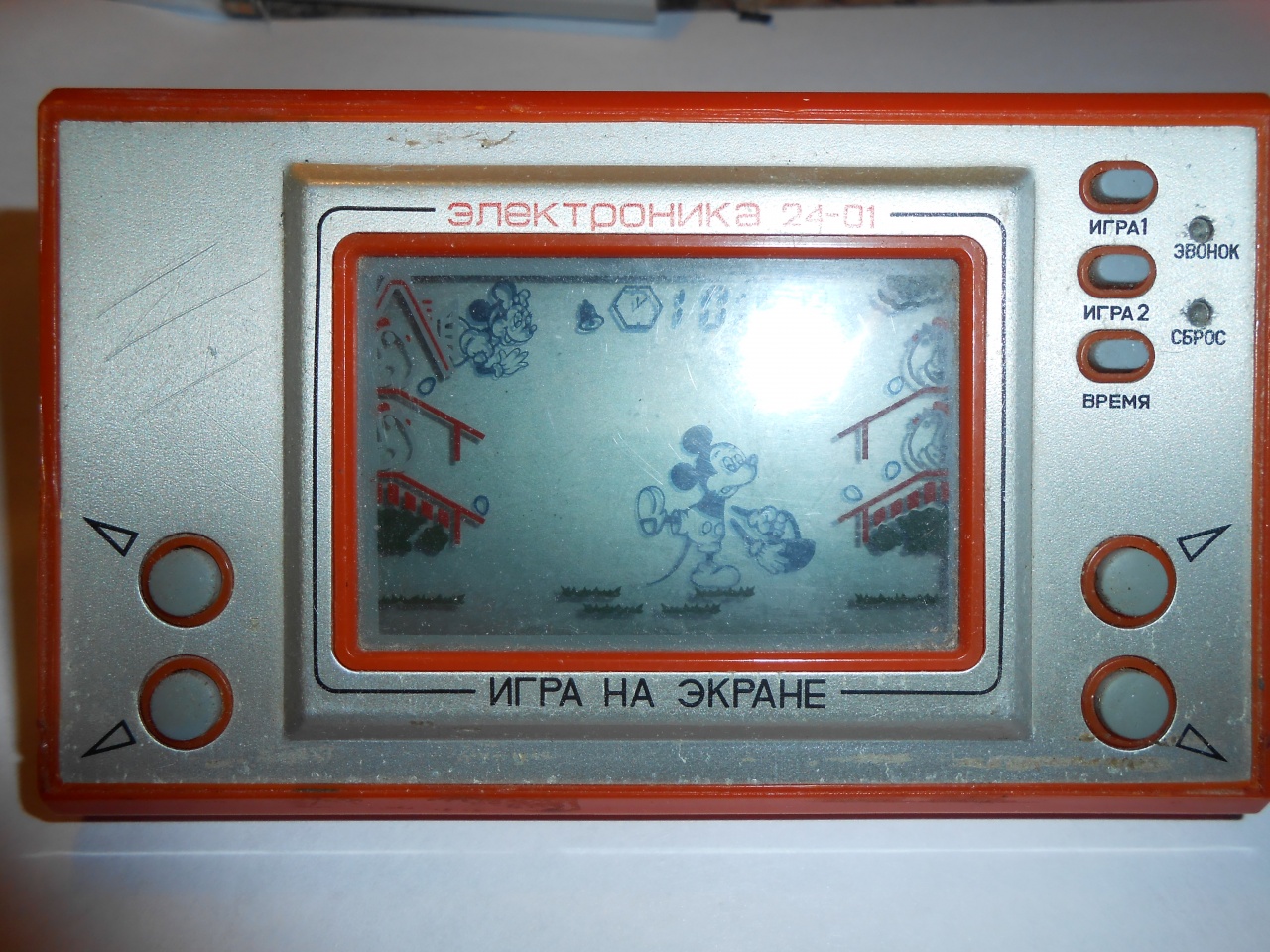

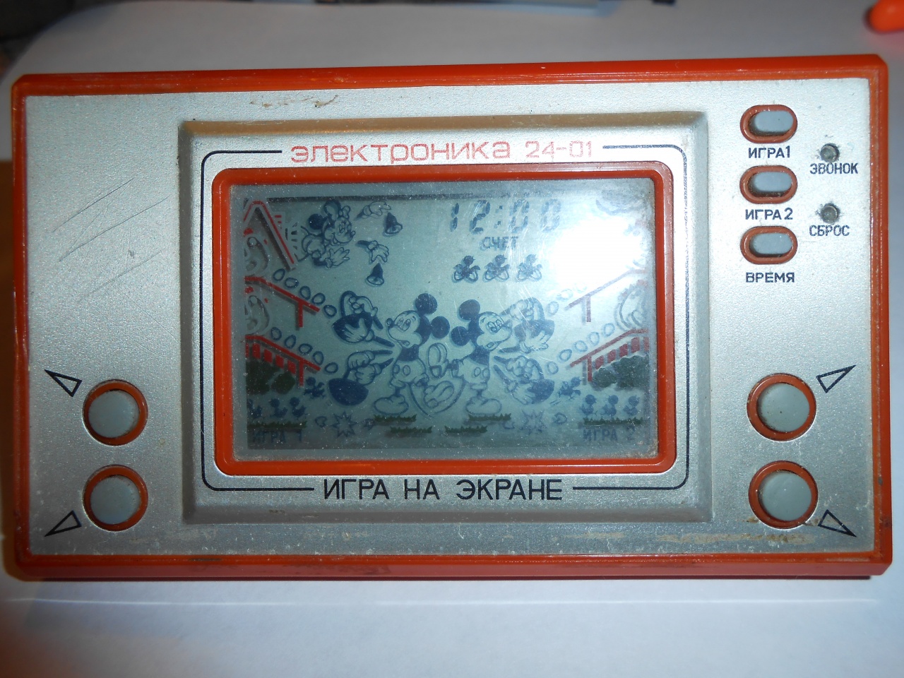

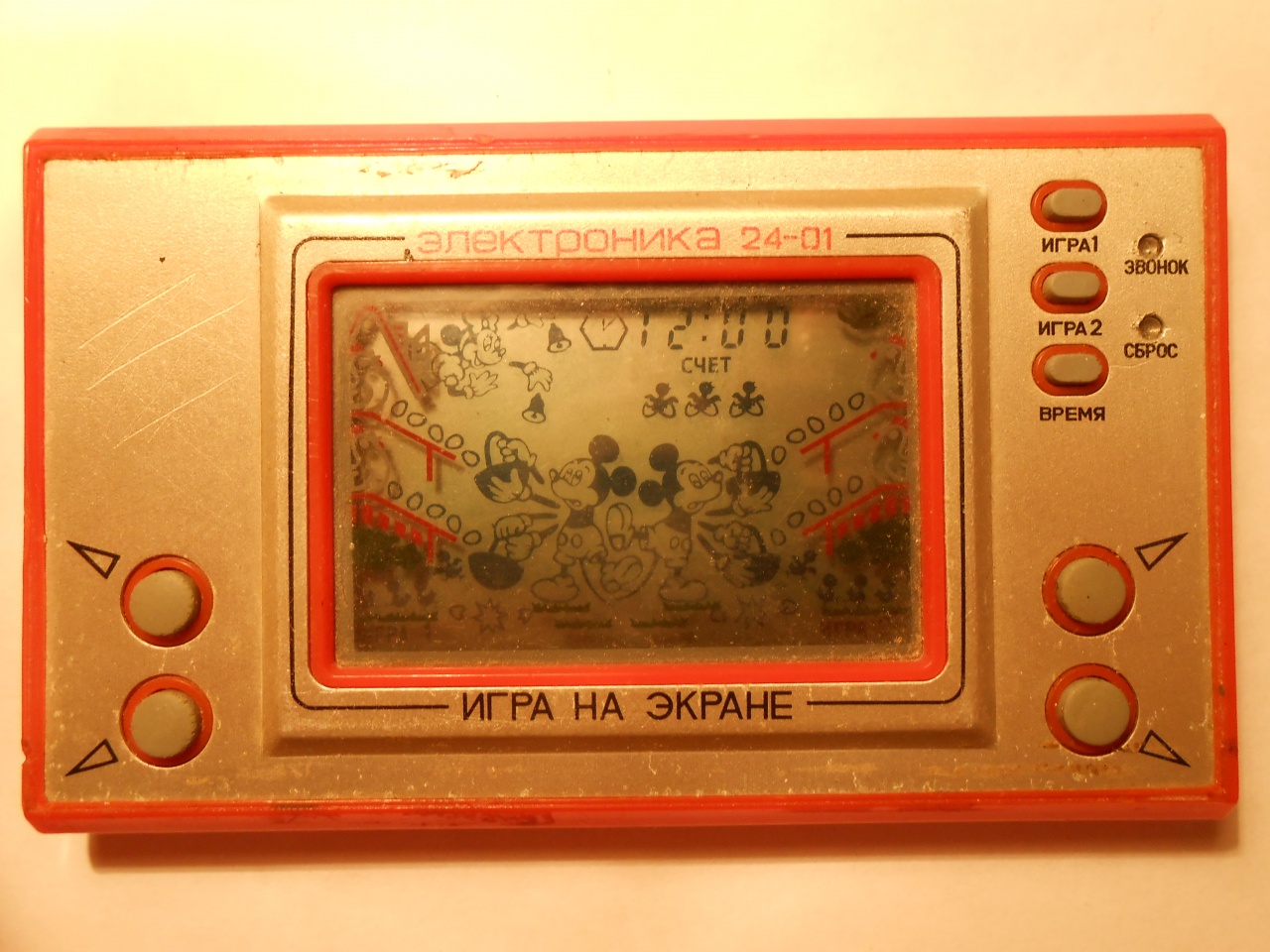

Прознав про мое увлечение, родственники подарили мне на день рождения вот такого "Микки Мауса", куплен 90-91 год, после замены батареек, завелись сразу, горят все сегменты, кнопки управления нажимаются туго, но тем не менее работают, пока замены не найду плату от дисплея разъединять не буду.
Вопрос, в этом исполнении, ЗП приклеен к корпусу и присоединен к плате эмаль проводом?
Бывает и так, и запаянный в плату.
Кнопки можно поставить от ТВ пульта. Подбираем по диаметру самой кнопки. Для лучшего контакта конкретно на таких платах проводящий пятачок кнопки должен быть минимум 3 мм в диаметре.

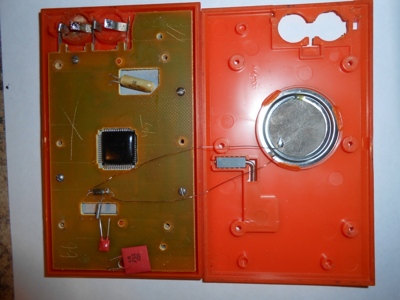

Да, все верно ЗП приделан к корпусу. Плата однослойная. Но почему кварц современный, и только один конденсатор в обвязке? И что там за диод параллельно ЗП?

Кварц конца восьмидесятых или начала девяностых, такого типа, как в Электронике 55. Диод для защиты чипа от пьезоэффекта, например, при ударах по крышке.

Но кварц вероятнее всего производства не СССР. Почему тогда нет диода на более поздних версиях, где ЗП на плате? Или это он применялось только на приклеенных ЗП?
