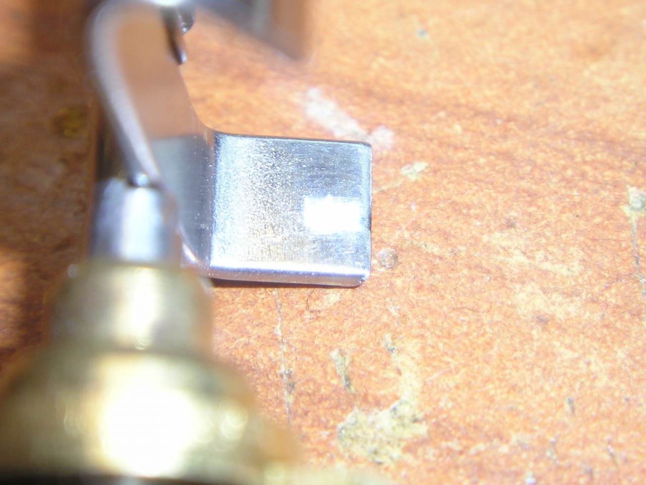

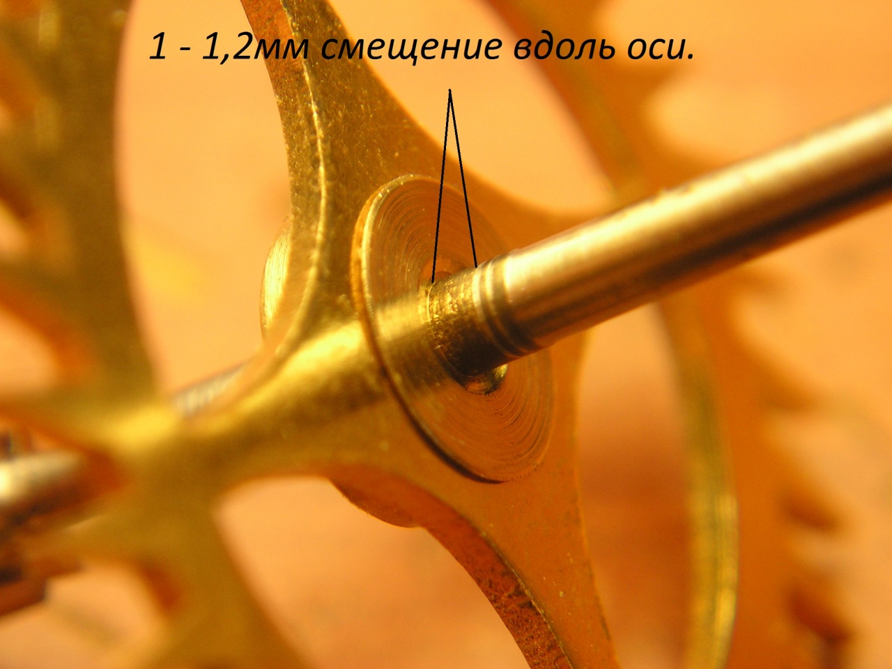

Иногда , если скоба никогда не шлифовалась, целесообразно изменить положение скобы к анкерному колесу, или наоборот. Тогда спуск работает по свежему месту, короче ещё лет на 80... и никакой шлифовки, геометрия не нарушается, главное качественная чистка и смазка.
