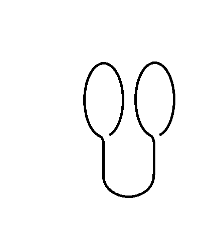

я же надеюсь, у вас этот костыль не напрямую подвешен, а через петлю-качалку?
эта деталь крайне важна, без нее ничего не будет работать

Сообщение от Dima343 Посмотреть сообщение
Вложение 934508
да конечно эта деталь на месте
Вложение 934508
Однажды долго умчался с этой петлей-качалкой,потом прикрутил (припаял?)к кронштейну кусок щупа в качестве пендельфельдера и no problem!
