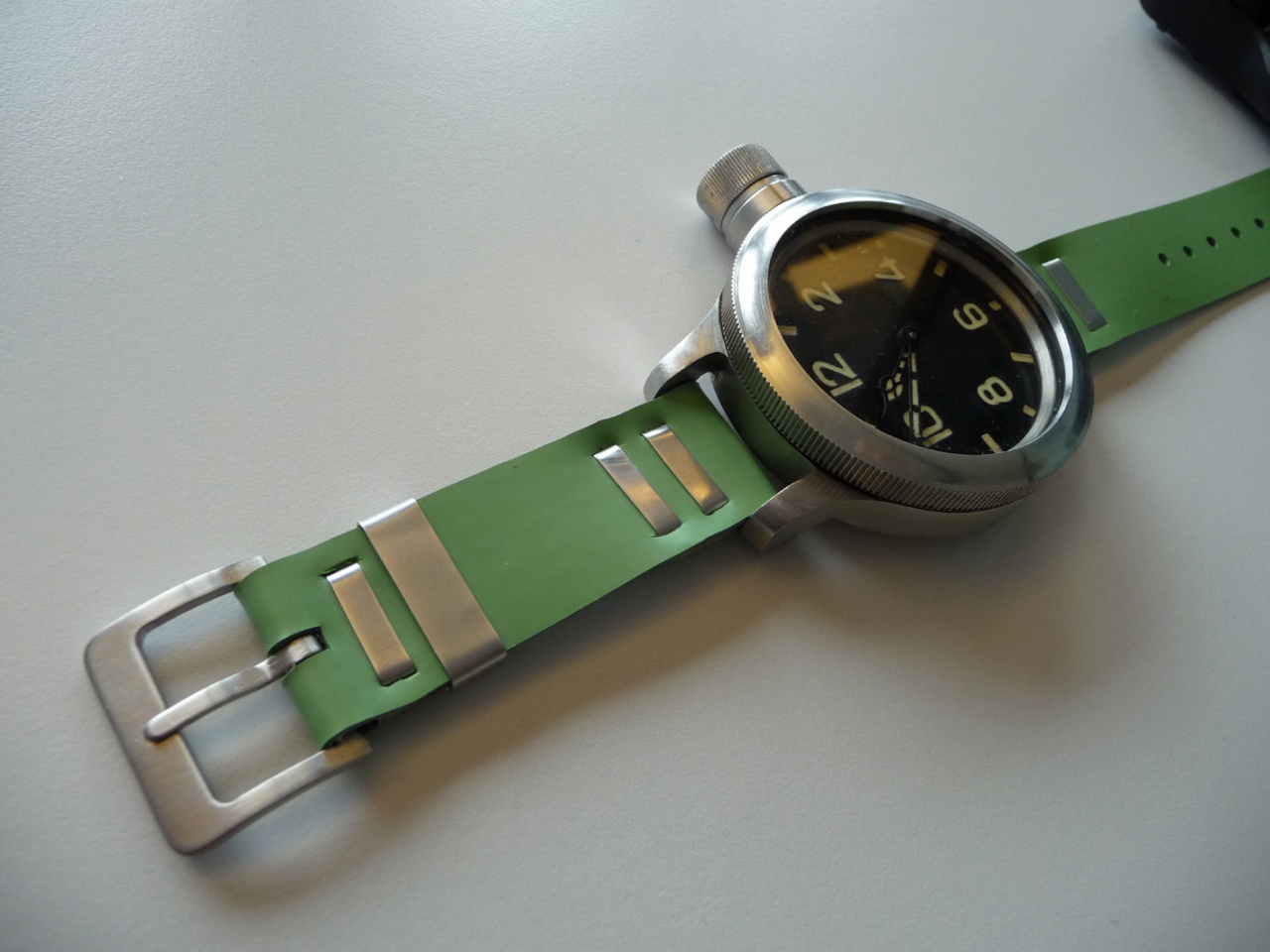

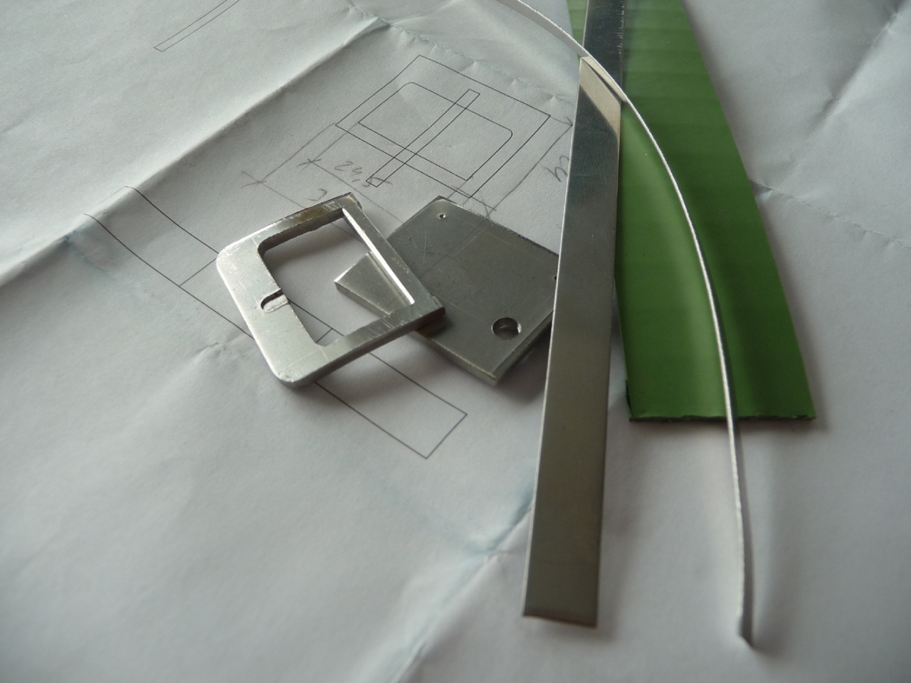

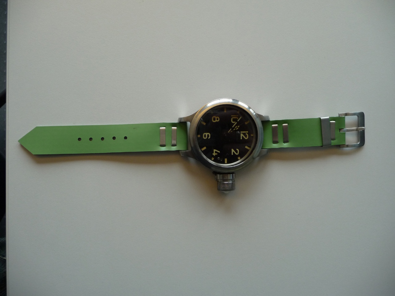

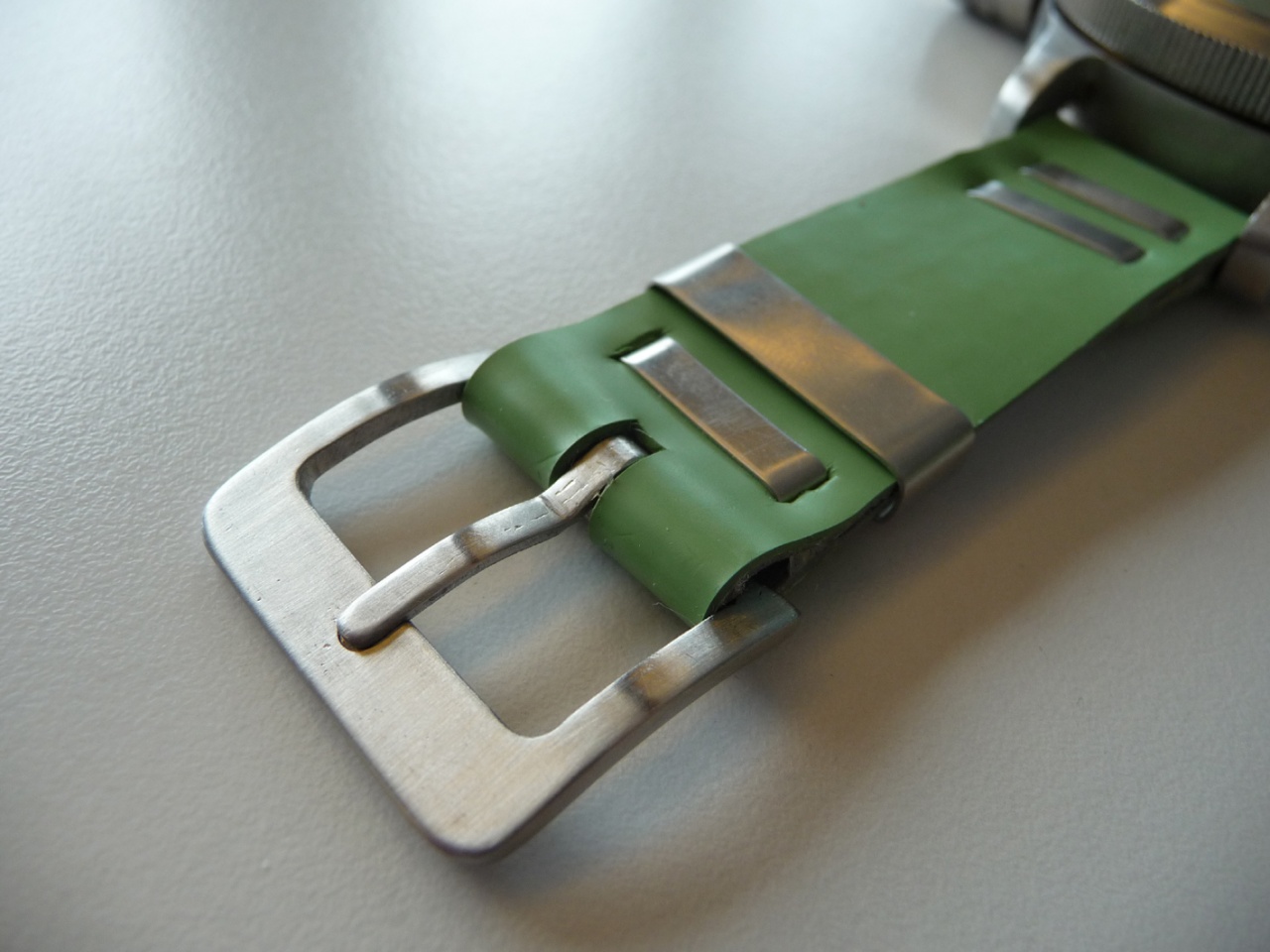

Изготовление ремешка под водолазные часы
Как и обещал, фото с самодельным ремешком. весь процесс я не снимал из-за экономии времени, но стартофое фото сделал.
итак
- берем нержавеющую листовую сталь разных толщин. я использовал 2, 1,5 и 0,5 мм и подходящий материал для ремешка.
я нашел армированную стеклофазой 2-х слойную резину типа ленолиума.
- режем на полоски 24 мм шириной
- снимаем размеры пряжки и компонентов ремешка по фото
- рубим или режем листовую сталь (я рубил на станке, благо есть где)
- высверливаем отверстия в пряжке (я фрезеровал, благо ест где :-))
- гнем пряжку по радиусу в тисках
- гнем язычек пряжки и остальные детали
- обтачиваем напильниками и надфелями пряжку
- шлифуем
- монтируем
- пробиваем дырки под застежку.
готово. спасибо за внимание!
