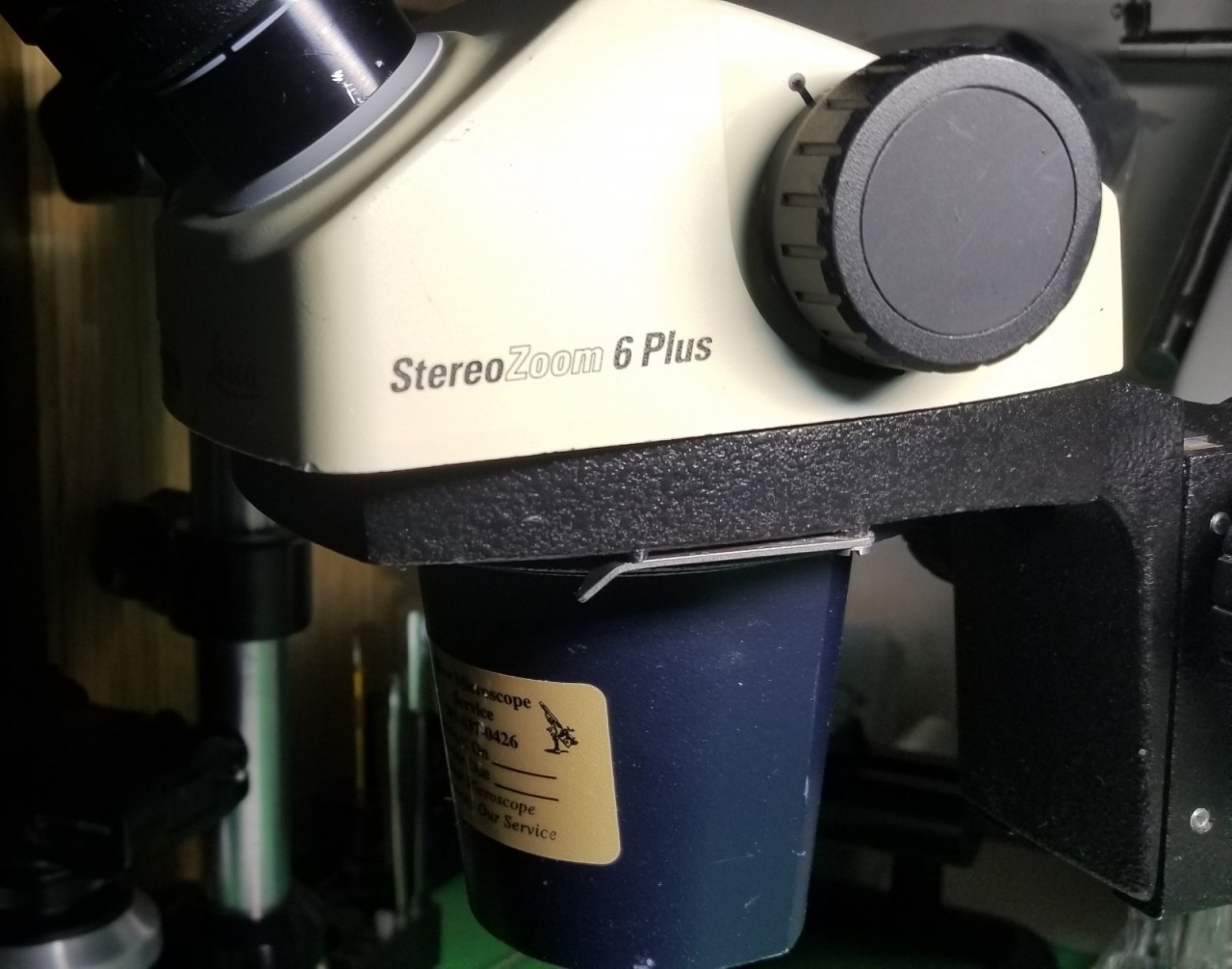

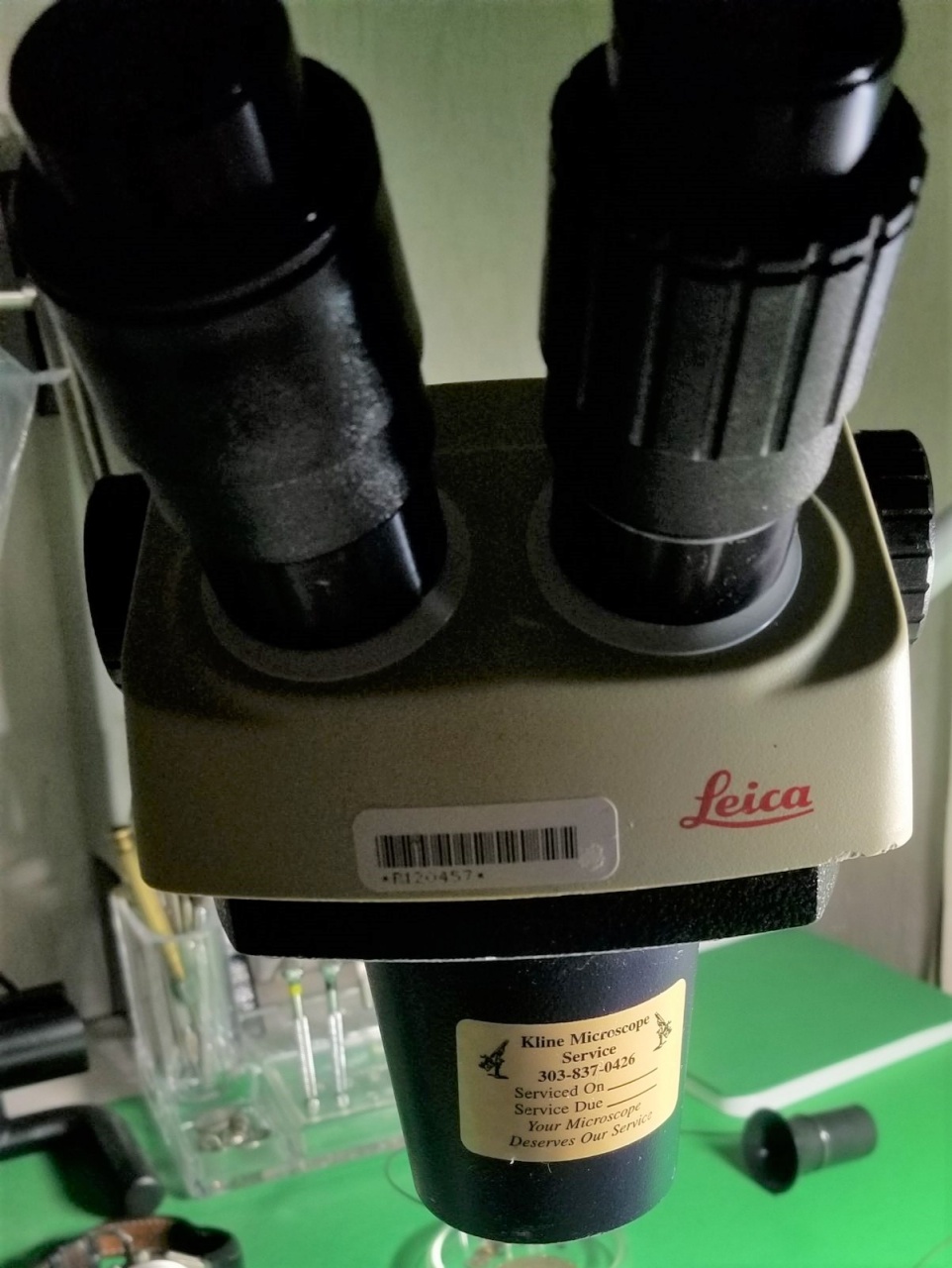

Будет еще LEICA на подходе...
Такая с вариатором, пишут что не убиваемая.Буду тестировать.

Снимок на вскидку компактом через левый окуляр,при максимальном увеличении исследуемого объекта вариатором микроскопа.Освещение от настольной лампы,специальная регулируемая подсветка еще не установлена.
Работать с этим микроскопом одно удовольствие,секунды и он под рукой,не нужен-сразу отвел в исходное положение.Легкий и удобный в работе а главное весьма надежен т.к. не смотря на сложную конструкцию, все детали изготовлены из качественного металла.
