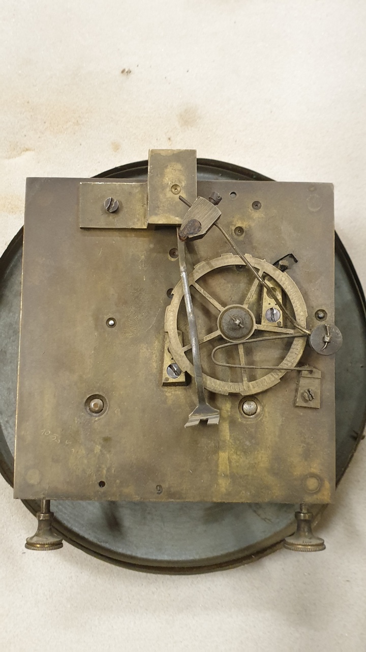

Коллеги, добрый день!
Хочу поделится с вами фото не частого механизма (я такого не припоминаю).
Мне видится что это Франция, второй половины 19.в., с длиной маятника 4.8 дюйма (четыре "кость" восемь).
Может у кого другие мнения?
Была похожая тема http://forum.watch.ru/showthread.php...D1%80%2A%2A%2A
P.S. Очень про "косточку" понравилось...

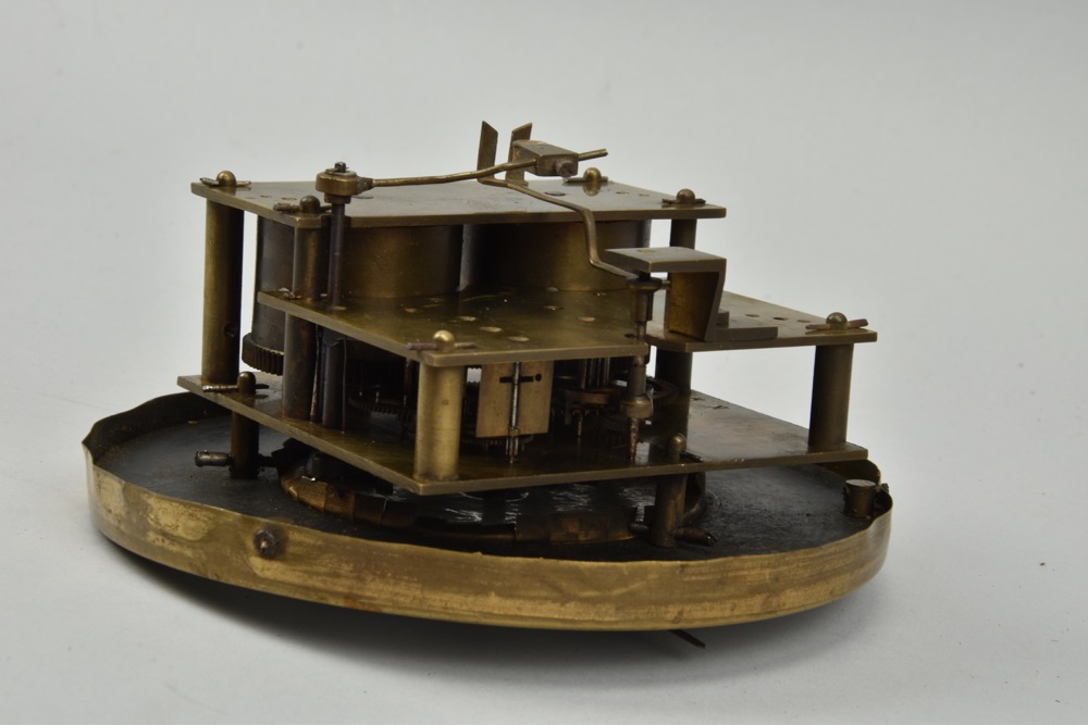

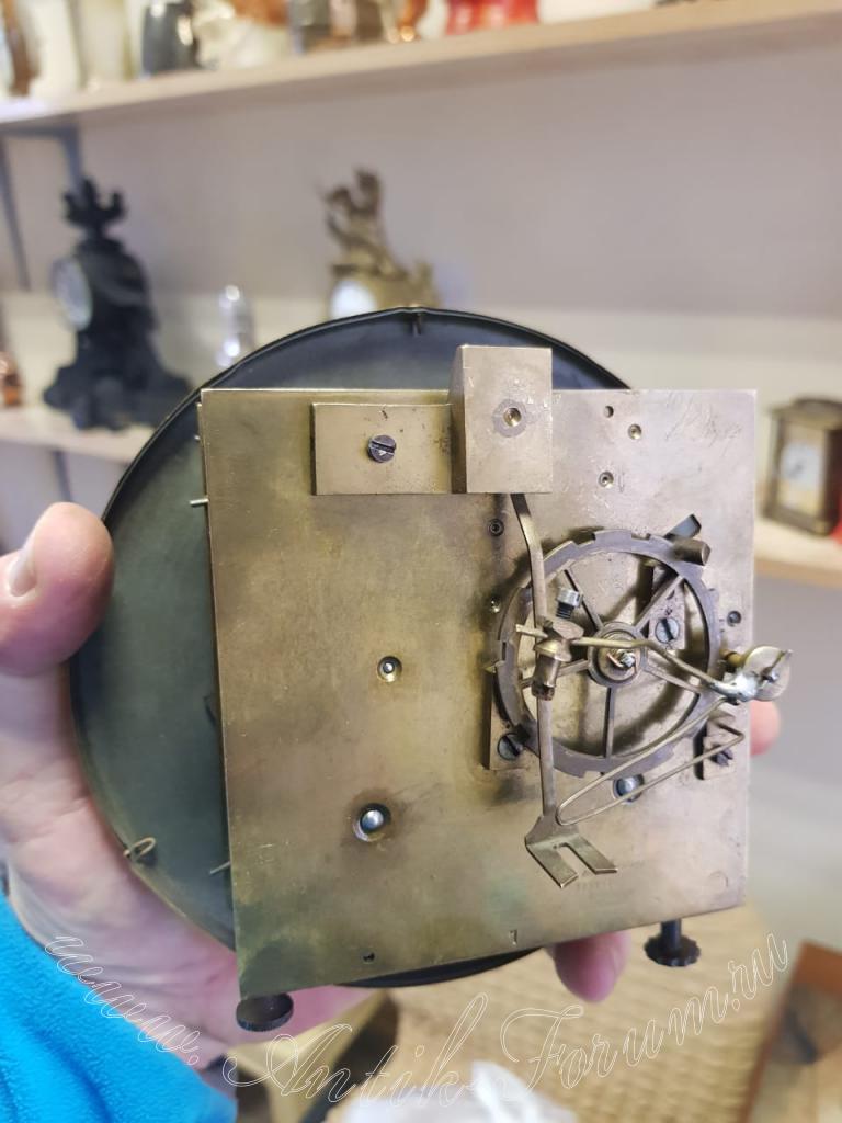

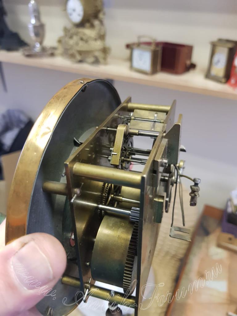

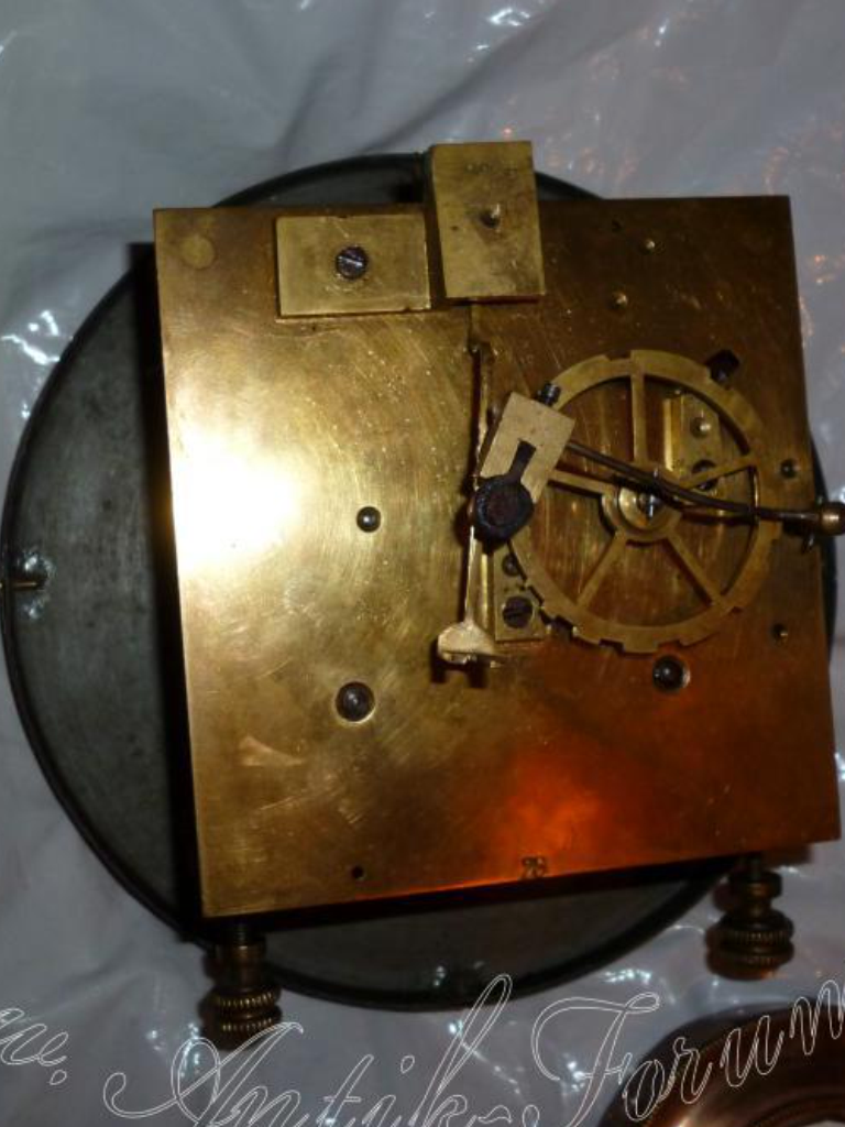

Нашла у себя ещё один похожий, оказывается сохранила под названием "Кенгуру":

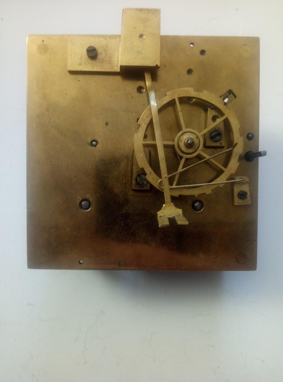

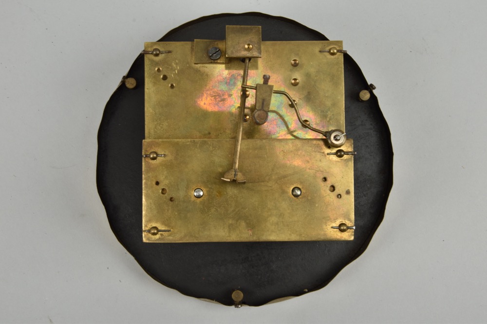

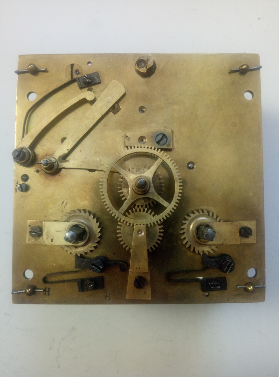

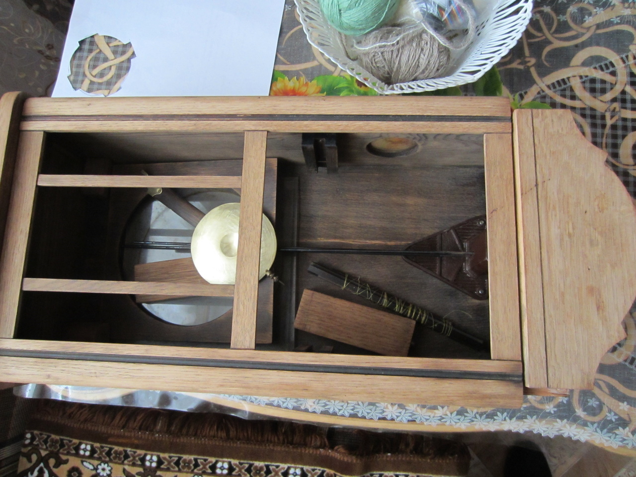

Неклейменый механизм ,маятник 54 см помогите опознать...

По моему - Вернер.

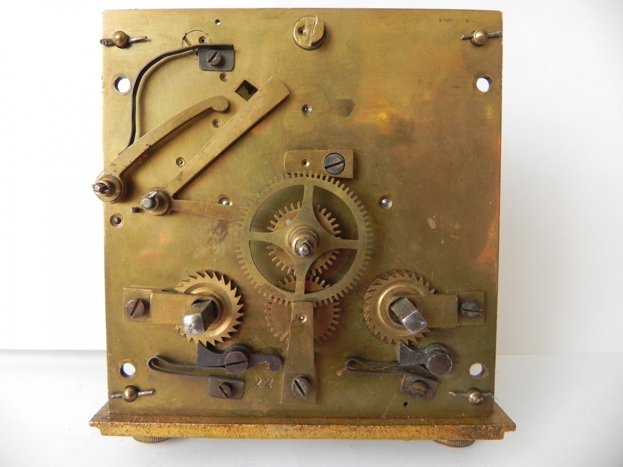

Сообщение от Krysin Посмотреть сообщение
По моему - Вернер.

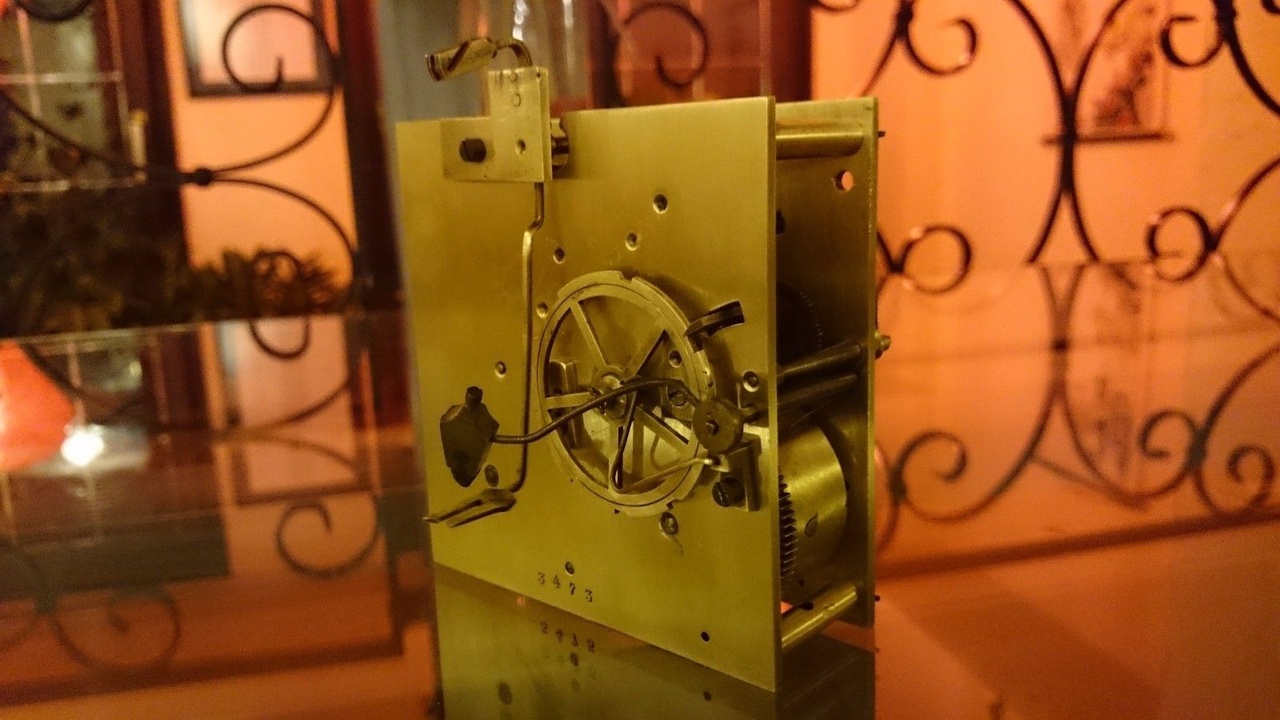

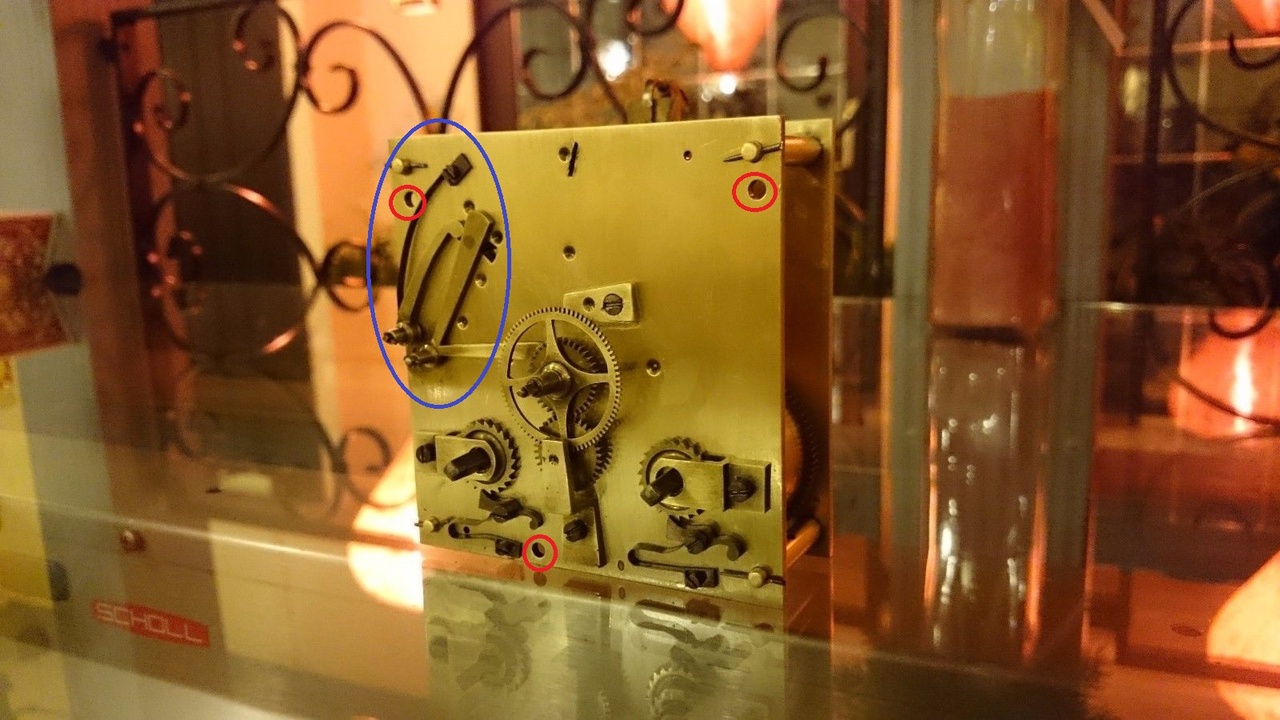

Вернер использовал такие стрелки на ранних механизмах, но механизм больше похож на Mauthe.
У раннего Вернера механизм крепился к циферблату тремя пальцами и на передней платине детали в левом верхнем углу стремятся к вертикали:

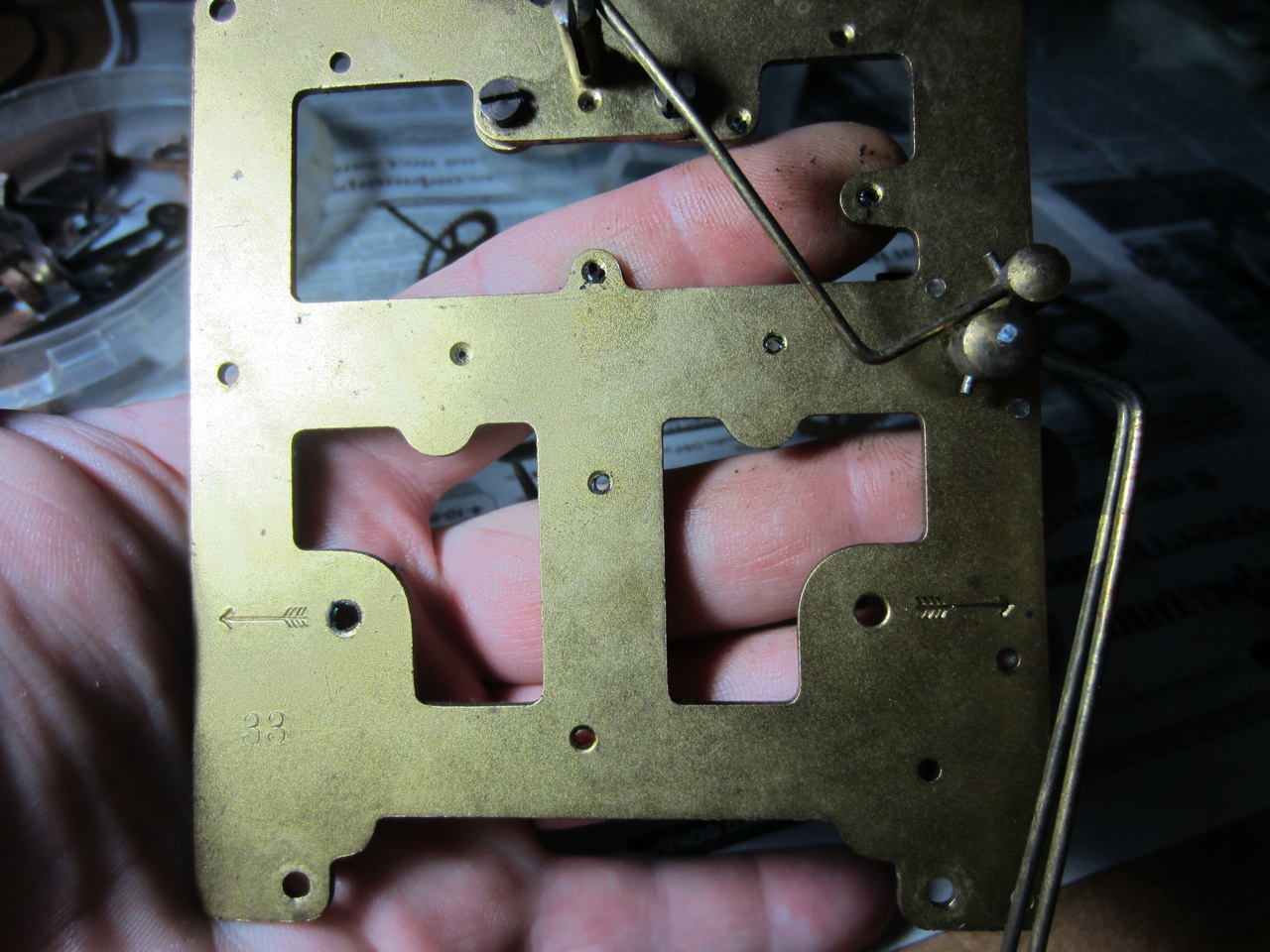

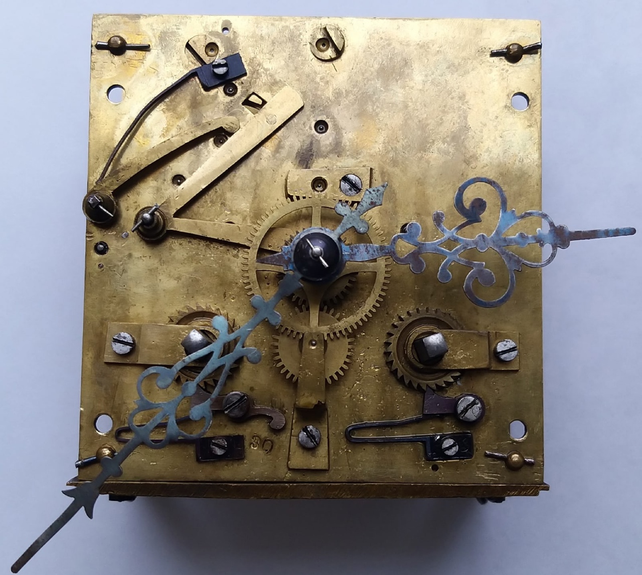

Татьяна здравствуйте, Вы правы это Мауте. И я хотел так написать. Просто разобрал и занимался мех Карла Вернера и так как был им занят, то это имя и написал.
У этого Мауте есть особенность: собачка храпового колеса на ход "без хвостика" и присутствует эксцентрический футер регулировки ветрячка по бою.
Ну и мой такой же мех Мауте:
Три отверстия для ножек цифера это не показатель, у Вернера встречаются и 4.

Вопрос к Skap: скажите, пожалуйста, сколько зубов на анкерном колесе у вашего не клейменного Мауте с 54см маятником?

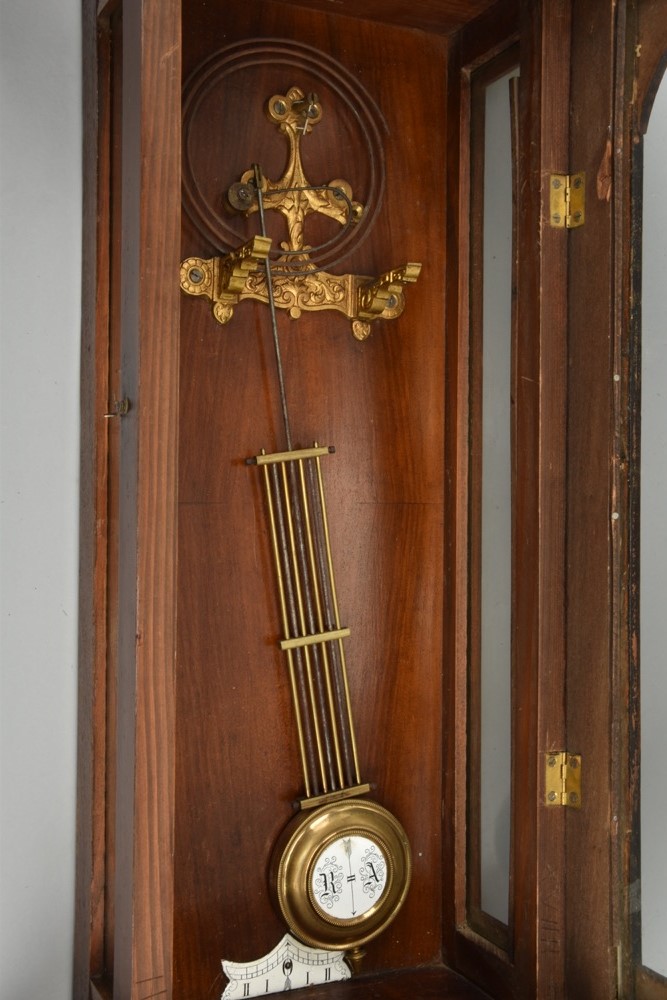

Подождите, подождите, я записываю! (С)
Три года никто не мог толком определить производителя и... Бац! Мауте!!!
Как определили то? По стрелкам? Да у половины часов старых они меняны переменяны.
Или дайте ещё аргументов. Пока это только догадка.

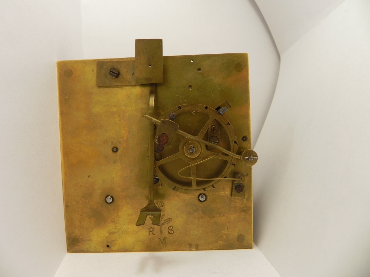

Wg mnie jest to RSM bez sygnatury
И на мой взгляд это старый RSM без подписи
