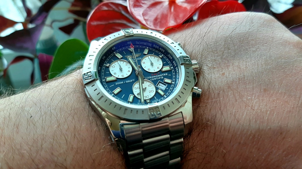

Вот и прошол год владения этими замечательными часами.
Что могу сказать - это наверное самая удачная моя покупка часов и самые любимые часы за всё время моей ЧБ.
Сейчас , спустя год , они продолжают радовать, как и в первый день.
И еще интересный факт. 10го апреля 2019го года они были выставлены в ноль, по тайм из. Сейчас по прошествии года они идут также в ноль. Секунда в секунду !
Это просто фантастический результат !
Всем добра, не болейте!

MegaZur, с достойным именинником
А как 2 перевода времени за это время - в хроне только часовая стрелка двигается, секунда не тормозится?

Совершенно верно, в этом и смысл. Дата переводится быстрым переводом часа, перевод зимнее -летнее тоже. Нет необходимости останавливать ход ! Быстрый перевод даты во втором положени зг тут отсутсвует.
После нескольких 8500х привычно, а вот у тех, кто с классических еташек переходит - может быть негатив.. как так.. но при здравом разумении - так удобнее, как ни странно. Имхо
Только помоему и небыло у нас переходов зимнее-летнее, отменили чтоли... у меня телевизора нет я не слежу
