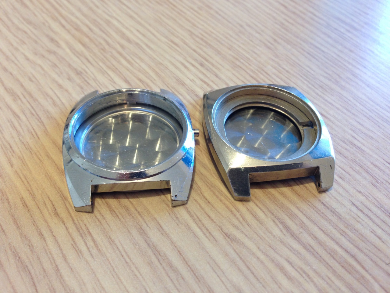

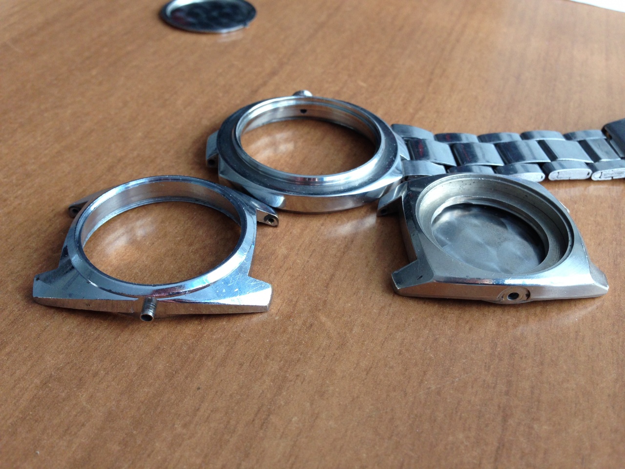

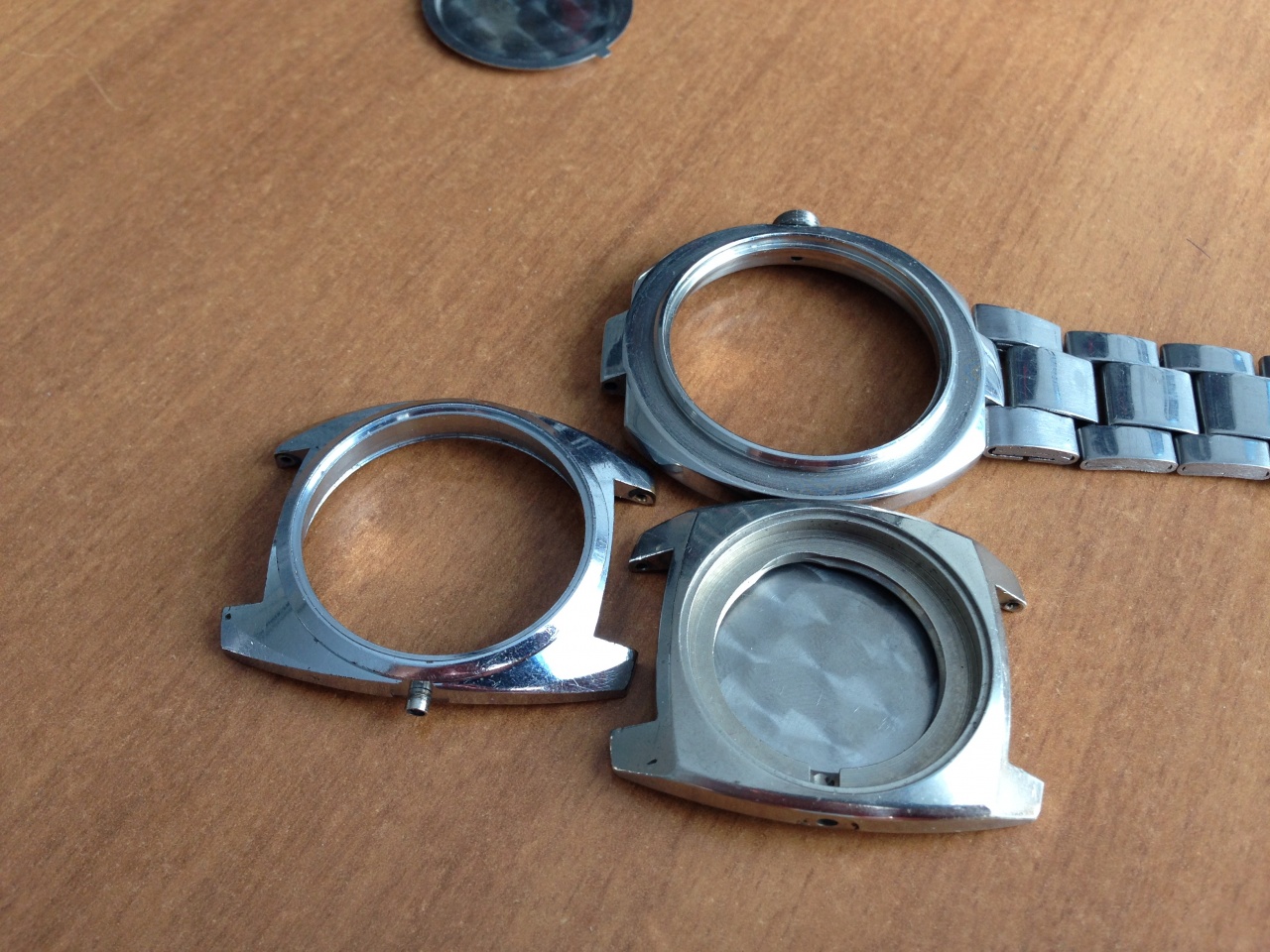

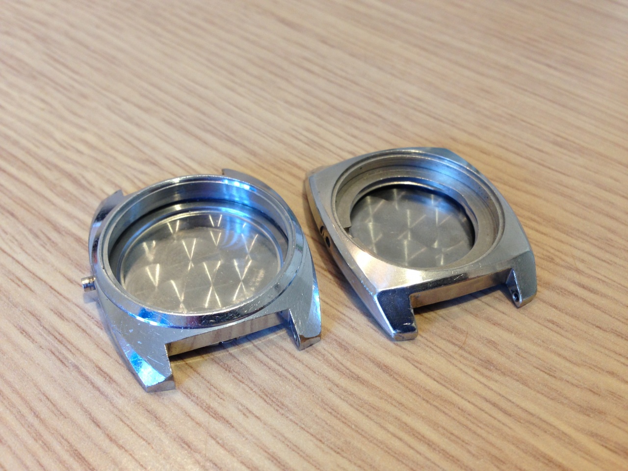

Сообщение от feindselig Посмотреть сообщение
Понять сие не мудрено: корпус, показанный Вами, не из нержавейки, а хромированная латунь.
Прекрасно представляю как выглядит хромированное покрытие.
...слева хром. "Не мудрено понять?" Не вооруженным взглядом отличается!

Сообщение от SKornilyev Посмотреть сообщение
Как только будете также "прекрасно представлять как выглядит" нержавейка, пазл сложится.
Удачи!
П.С. "Не вооруженным взглядом" видно, что "нержавеющий" корпус сильно поеден снизу. Сравните грани обеих подушек снизу.
П.П.С. Да, "нержавеющий" корпус сделан из белой высокоцинковой латуни, ее цвет может смущать неокрепшие души.

Мелкие ямки/точки неоднородности поверхности есть по всему корпусу. Но и после обработки мной поверхностей шкуркой нигде по корпусу не проявляется желтизна латуни или др. металла (желтизны). Присутствует и углубление в 0,3 примерно мм. и оно не открывает желтизны.
И на вес, он тяжелее. ???
Спасибо за подробный ответ. Возможно больше в жизни повидать мне нужно.

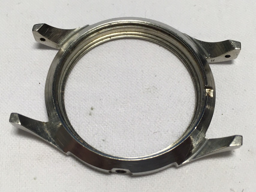

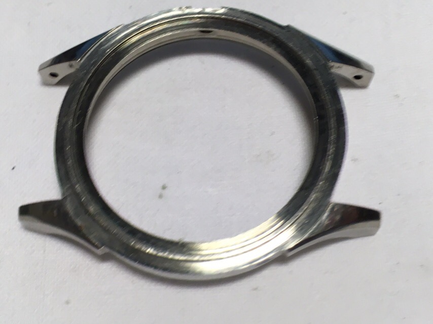

Господа, обсуждал в ВК этот вопрос, предположили, что корпус от Родины в нерже. Так ли это?
