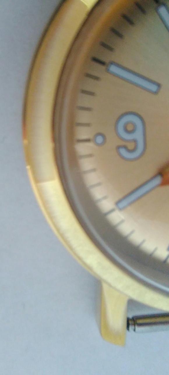

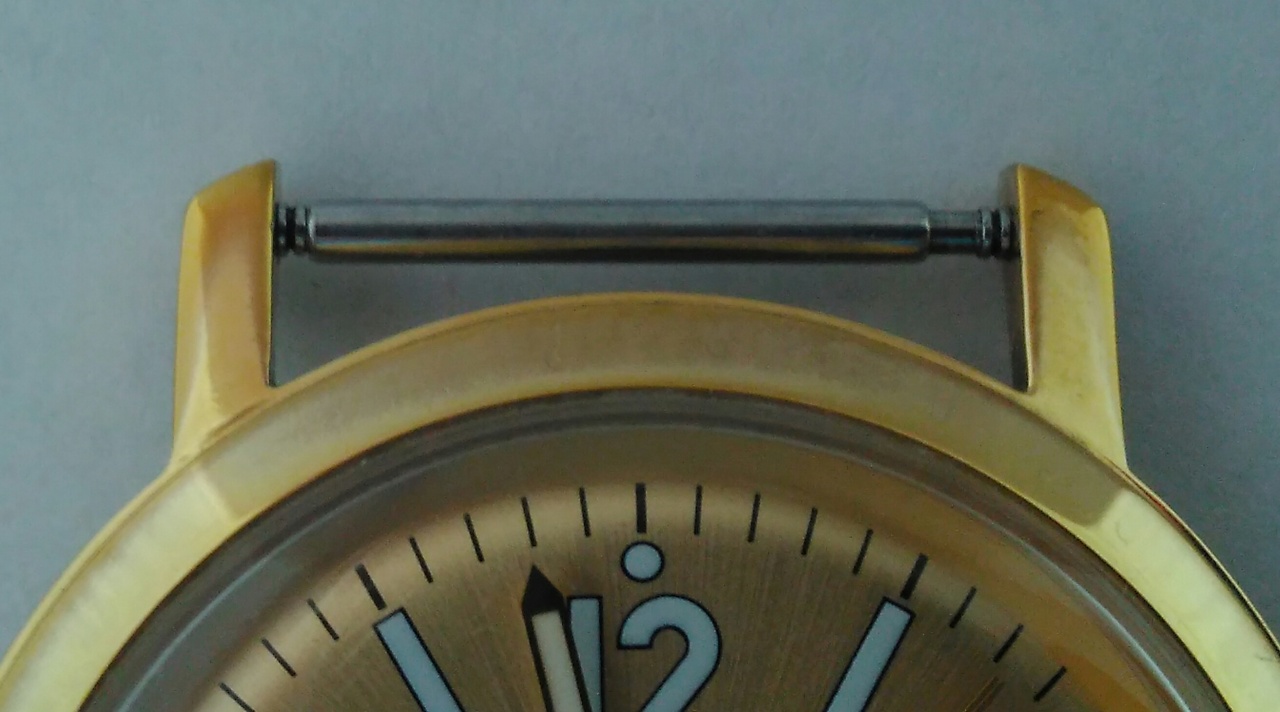

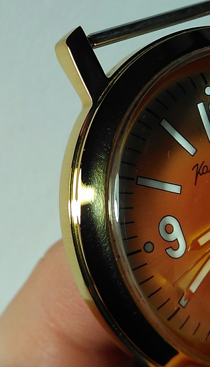

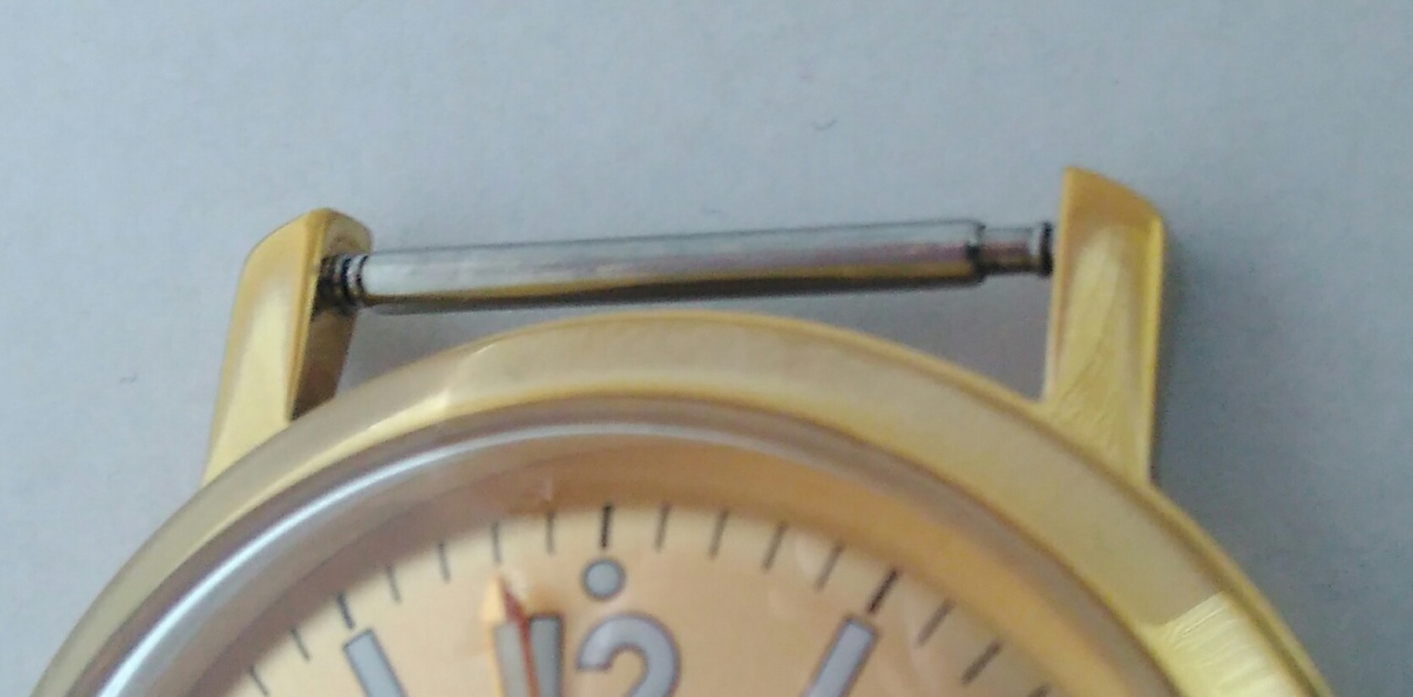

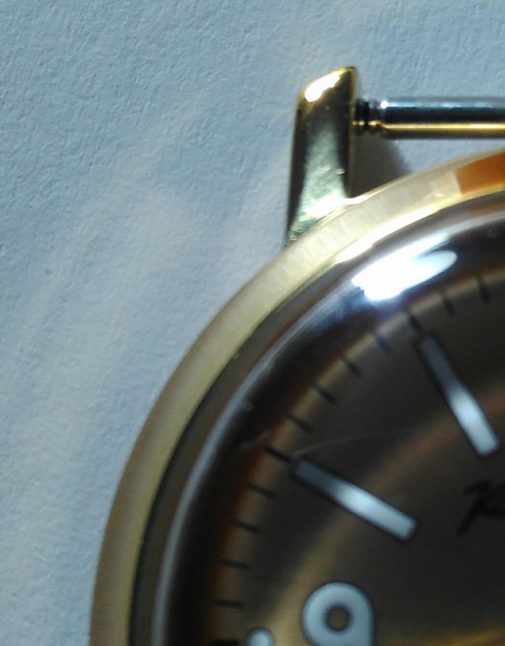

Сразу прошу прощения за фото не по теме, но раз речь зашла о практическом опыте, то поделюсь своим:
Данные часы с мая 2016 года находятся в практически ежедневной эксплуатации. Года через пол после покупки начал наблюдать на ушках и левой стороне корпуса изменения оттенка покрытия. После тщательного осмотра оказалось, что покрытие не истерлось, а заполировалось)) Причем дальше этот эффект развития не получил. На острых гранях нет и намека на истерание. Судите сами:
