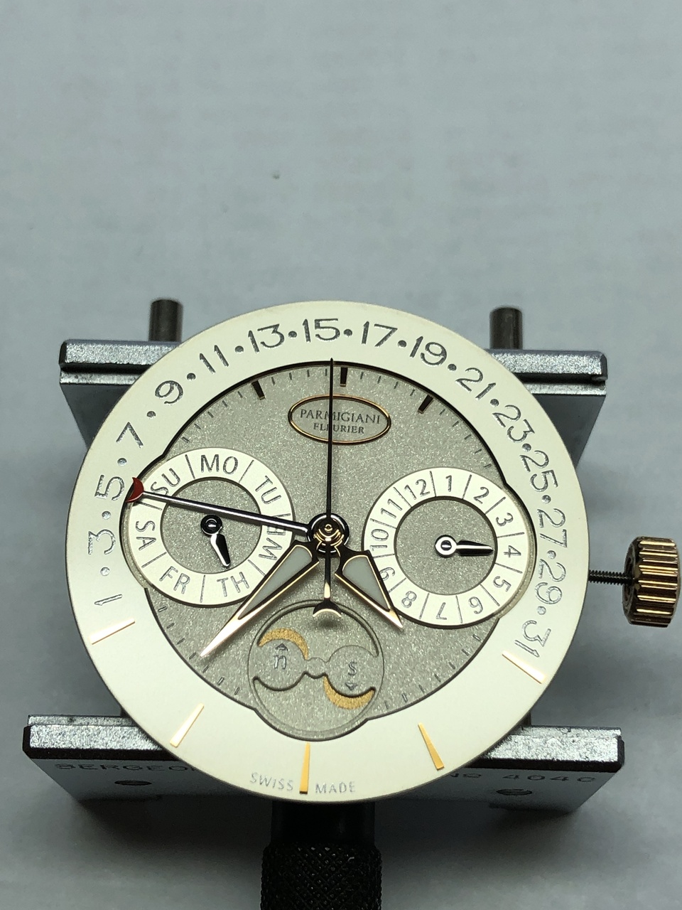

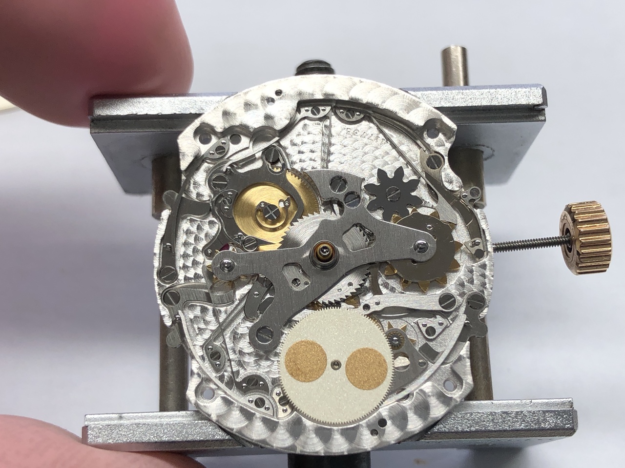

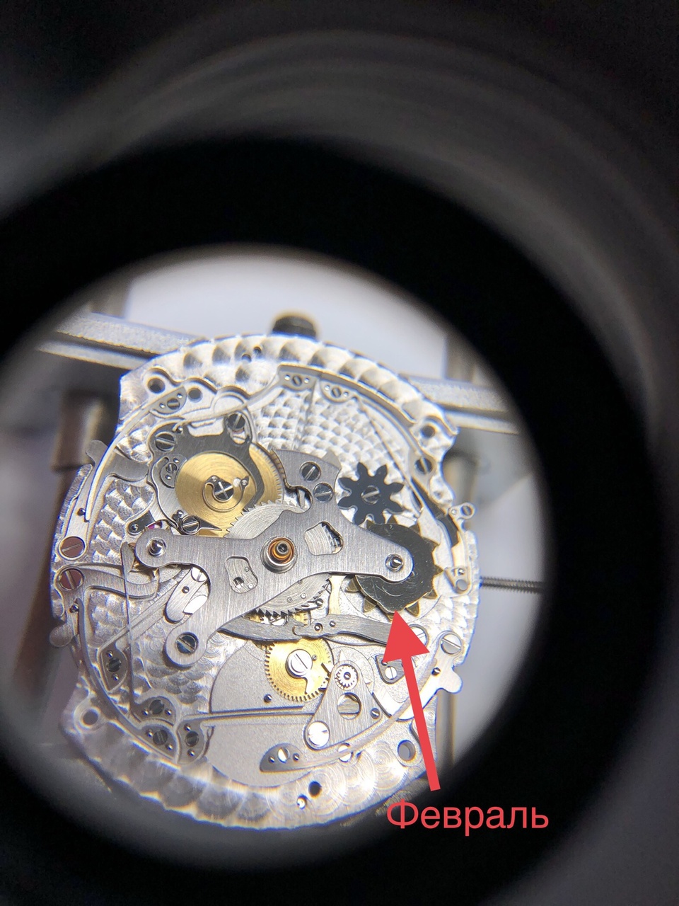

Сообщение от Андрей Бабанин Посмотреть сообщение
30 должно быть в феврале, годовик умеет делать короче месяц на сутки, что несложно, вот делать короче на 2-3 дня - в этом и соль, вся сложность реализации.
Исключение из правил: ретроградный годовик от Пармиджиани, который способен укорачивать месяц на два дня
Выступ на февраль выше остальных, февраль переводится с 29 на 1 марта
