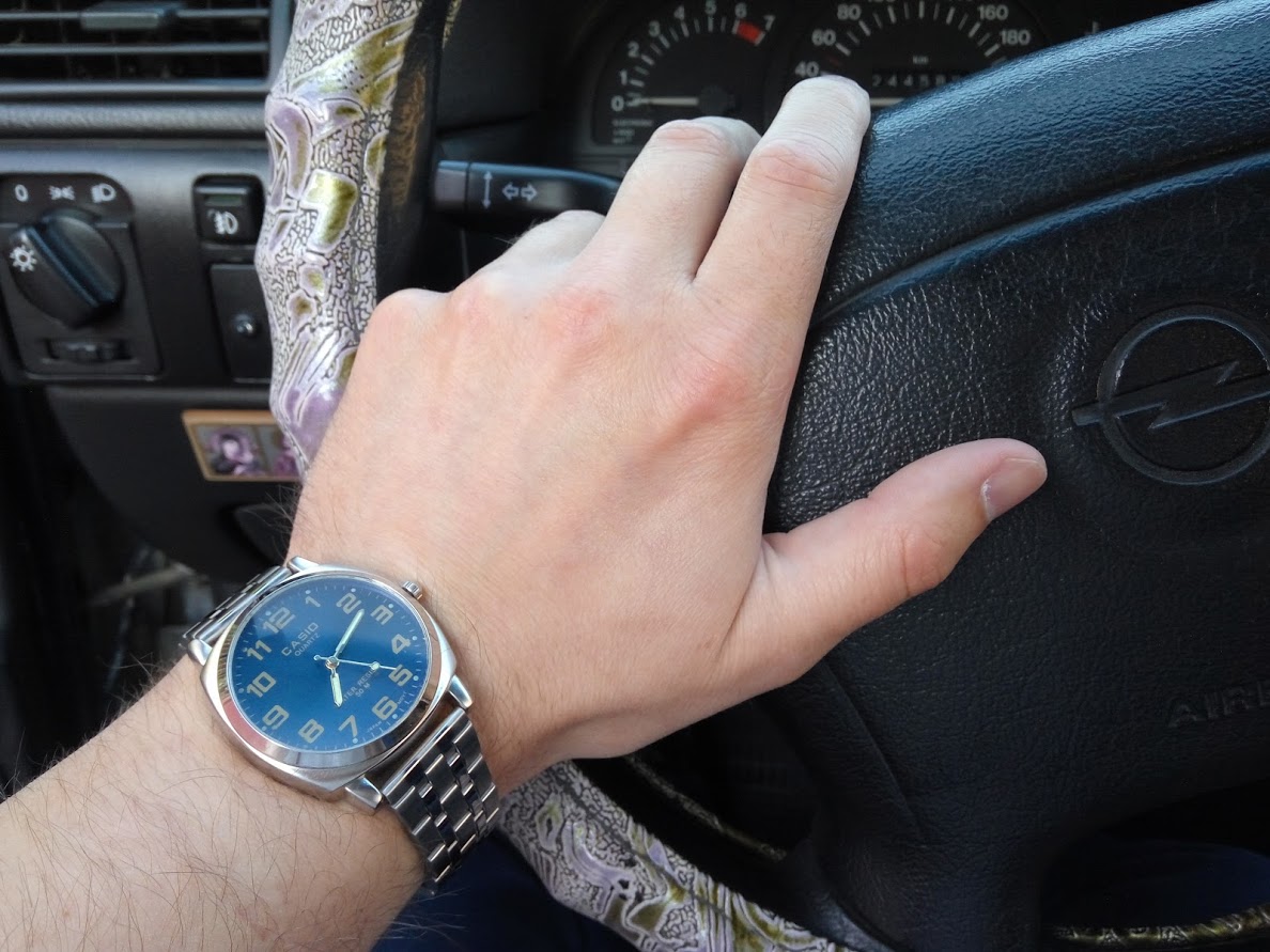

Мои MTP-шки. Подарок жены. Долго носил, и сейчас периодически одеваю. Батарейку еще не менял вроде ни разу. Точность на мой неискушенный взгляд - просто отличная.

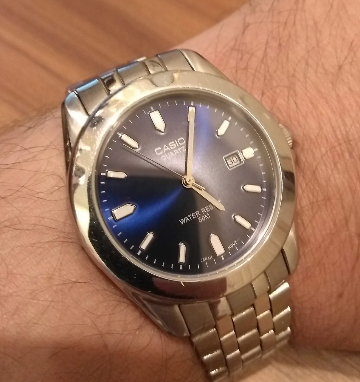

Старинные Casio. Ориентировочно часам лет 12-15. Точно уже не вспомню. Лежали последние лет 5 без дела, т.к. была сломана застежка на браслете. Купил новый браслет, заменил батарейку и часы снова можно носить.

Шрифт логотипа на цыфере странный, это точно оригинал?

Не могу знать Точнее сказать как можно проверить?
