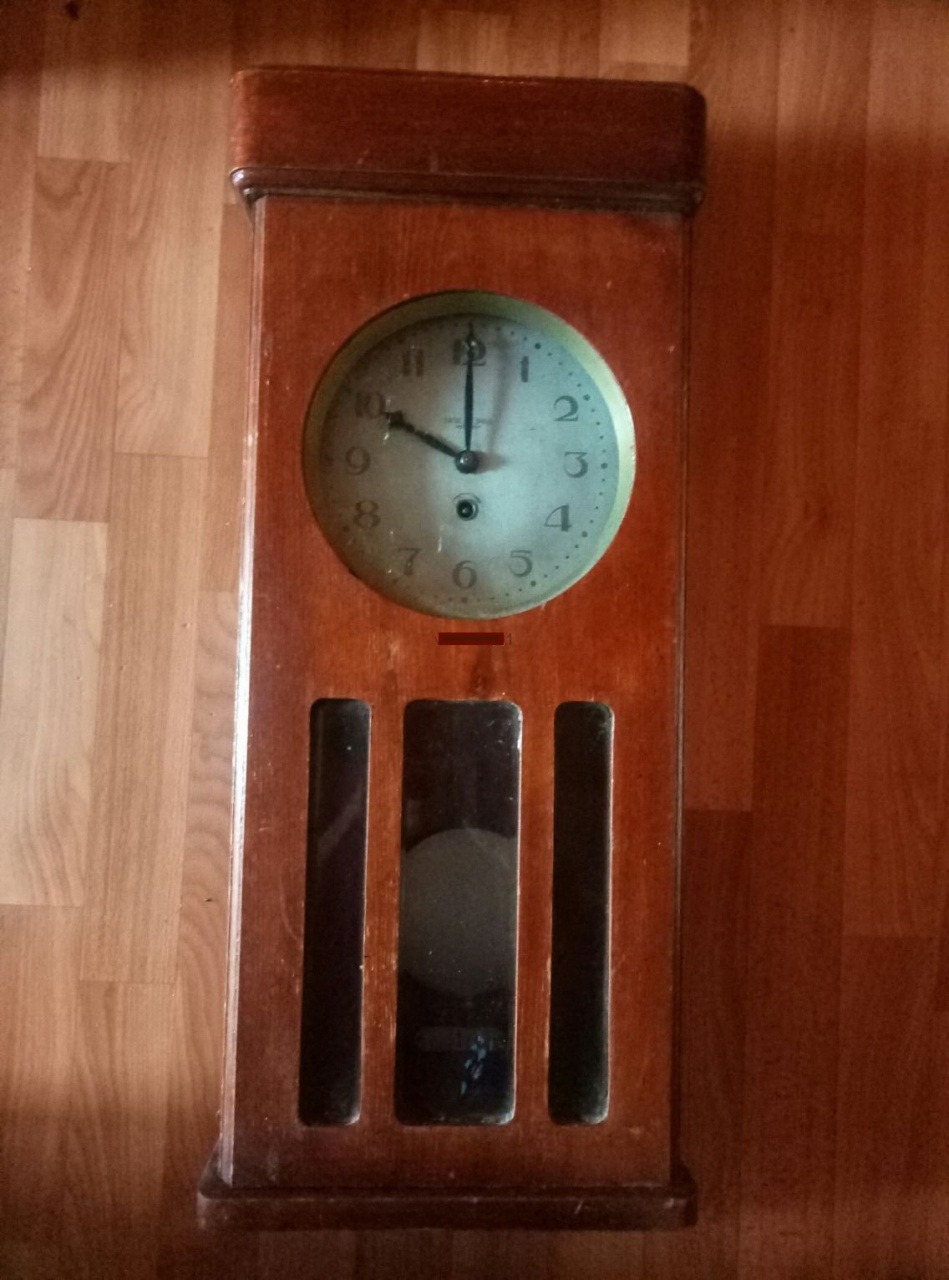

Добрый вечер, обзавелся вот такими часиками, корпус на "3+", циферблат тоже утратил былой вид, будем поправлять.
Вложение 2232895
Очень приличный и комплектный экземпляр. Выше я проводил фотосессию своего так у меня состояние циферблата намного хуже. Всего то навощить корпус, дать профилактику механизму и на стену радовать глаз. На корпусе около ушка подвеса и площадке механизма часов должна быть печать с указанием даты изготовления, а если неразборчиво то в теме выше приводилось соответствие надписи на циферблате и года изготовления.

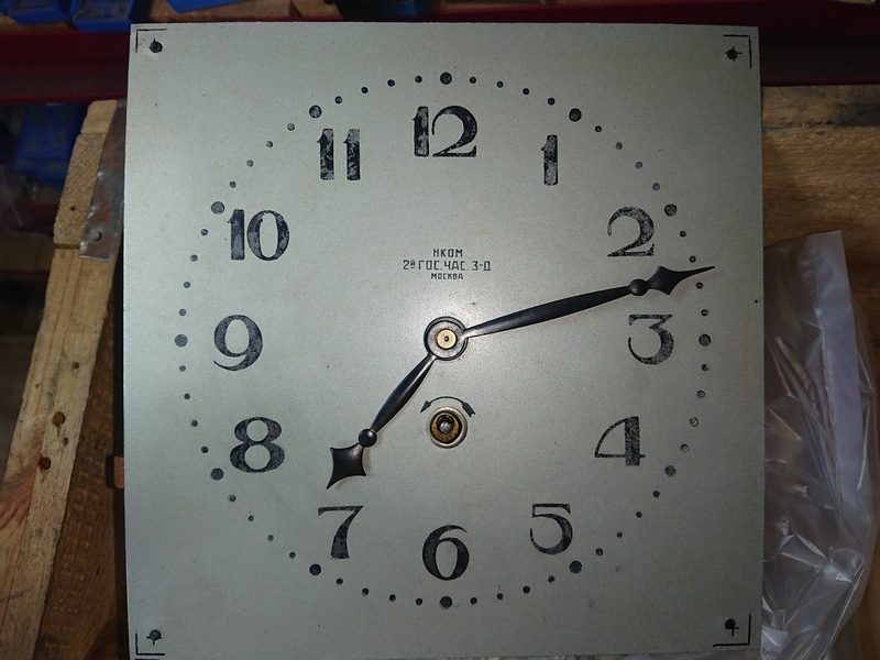

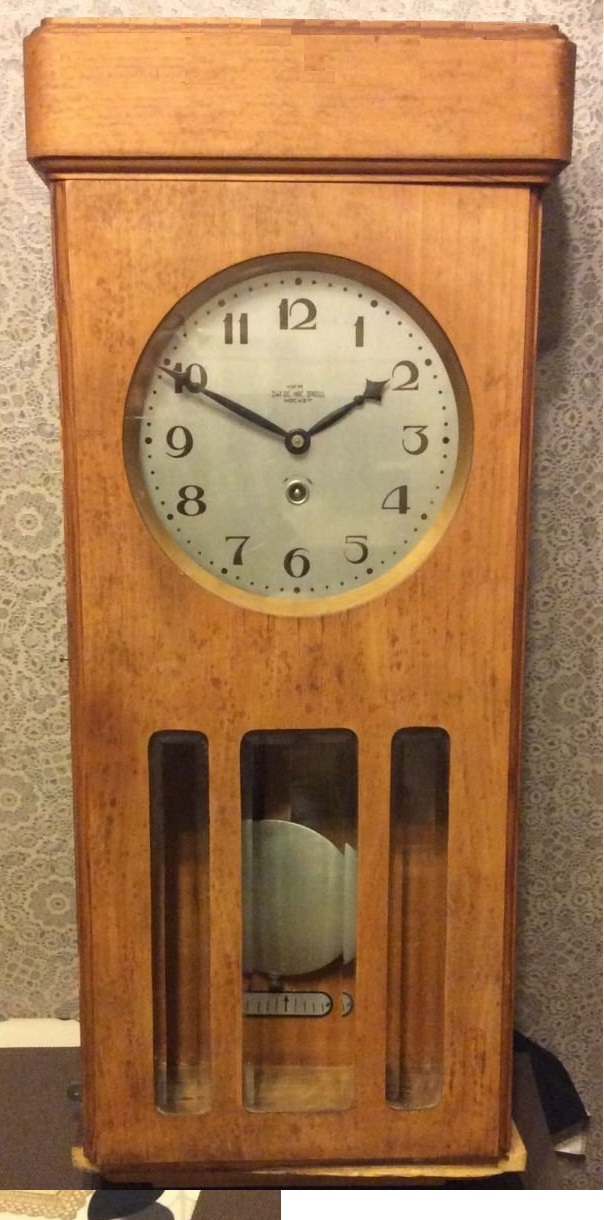

А не поднять ли тему? Есть в наличии несколько наркомовских, купил еще одни и теперь в раздумьях. Были-ли Наркомовские без штампа НКМ, НКОМ, НКТП? Часы, по виду, оригинальные, никто в них давно не лазил. До НКТП что печатали на циферблате?
ПС Лак и краску уже ободрал, покрыл лаком на водной основе (лак для саун и бань - отличная вещь).
Добрый день !
С таким корпусом были НКОМовские часы, но этот наркомат был упразднен 26.11.1941г.
Я думаю это уже более поздние часы, Вы посмотрите на полке механнизма, обычно штамп ОТК с датой стоит.

У меня в таком корпусе есть НКТП и раньше были НКМ. Знаю, где должен быть штамп. Пружина установлена по старому образцу (разматывается вверх, а не вниз, создавая "бороду", как на поздних механизмах). Завтра разберу мех, погляжу, цельное ли промежуточное колесо или разрезное.

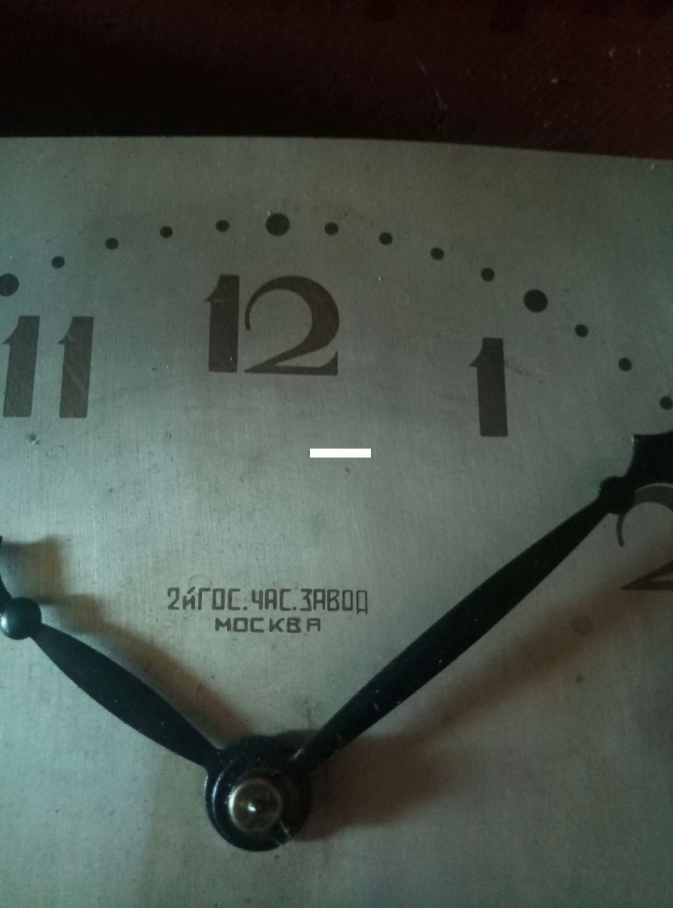

Я не про то, что краска шелушится, она просто выцветает и цифр почти не видно.
Такая же история, купил настенные . корпус отличный, цифер выцвел. Как то можно его подправить?

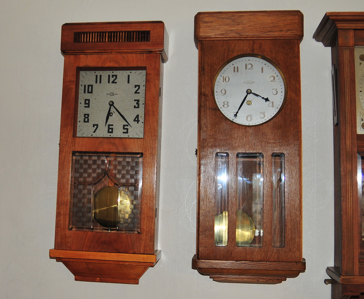

Вот мои Наркомовские НКТП. 1936 год. Слева - май, справа - март.

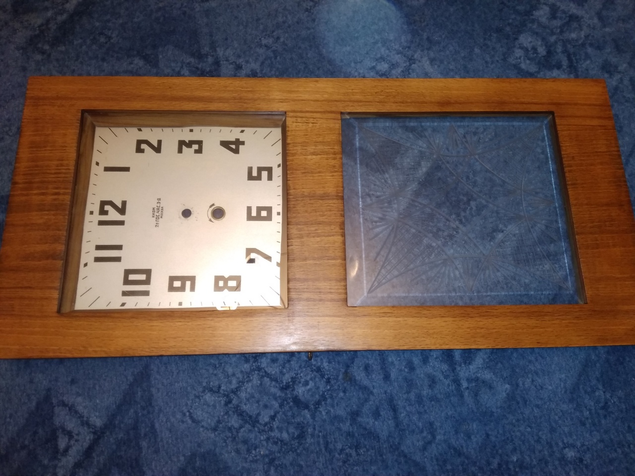

Вот не удержался и купил нком но до того убитый покрытым лаком и нерадивыми хозяевами что даже не хотел фотографировать - а зря. Механизм после приличного часовщика но выработка в одном месте такая что надо ставить фактор но это позже.
Занялся для начала только дверцей. И только ей пока хвастаюсь.

Красивая текстура!

Циферблат в отличной сохранности ! Это довольно редко.

Поэтому и взял. Пришлось растворителем с тряпкой отмачивать а потом кисточкой удалять вспухшую пленку. А затем как и с моим нем покрыл восковой пастой (сам настаивал воск на скипидаре до полного растворения воска) потом жду 3-4 дня и полируют до блеска.
