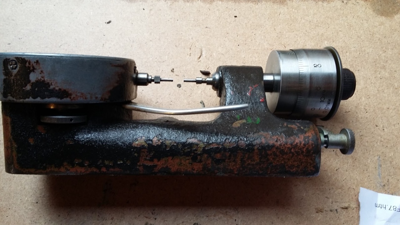

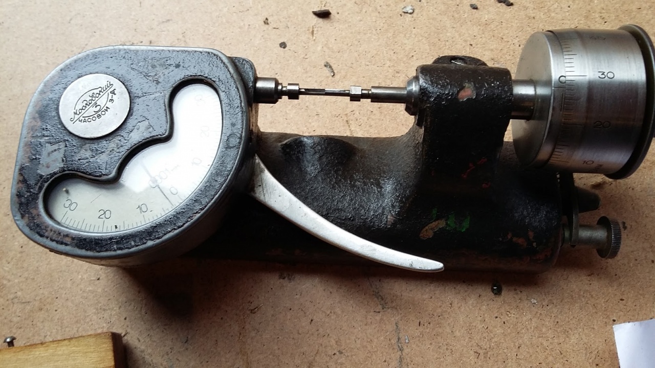

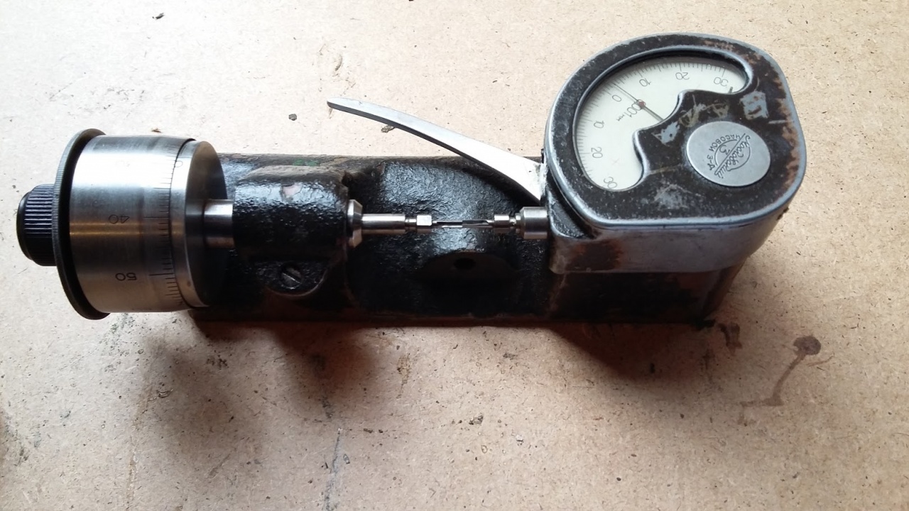

Профессиональный(высокоточный/заводской ) микрометр 3 МЧЗ.

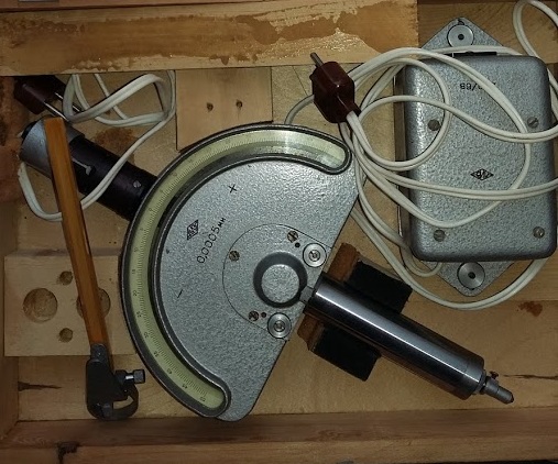

Индикатор, с ценой деления 0,0005. С Сердобского ЧЗ.
Механика ,шкала индикатора проецируется зеркалом.
Будет интерес ,сделаю фото.

paha77 Оптикатор называется. В свое время, когда искали наиболее приемлемый способ замера плющенки волосковой пружины, я пытался приспособить сие оборудование. Но комплектация подкачала. Для часового дела приспособление сомнительной важности.
С уважением, Антон
С уважением, Антон
Спасибо, буду знать. Разместил для форума), инструмент весьма редкий.
