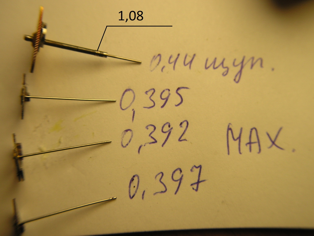

Понимаю что несколько опаздал со снимком, но для наглядности возможных допусков всётаки выложу.
Оси сплита почемуто все имеют овальное сечение, поэтому и диаметр указан по максимуму. Детали все новые.

Дима, не исключено, что это специально сделано для уменьшения трения путем минимизации площади поверхности контакта. Нагрузок там ноль, люфт в этом месте ни на что никакого влияния не оказывает, как собственно и в любом другом хронографе.

Сообщение от dmvt1 Посмотреть сообщение
Добрый день dmvt1.
Рад бы оправдать, но скорее никто об этом не задумывался, это "небольшое" откланение. Теперь осталось придумать с какой целью припуск отверстия втулки 10% от диаметра оси. Да и вобще наши анегдоты не на пустом месте появлялись, круглое таскаем, квадратное катаем...

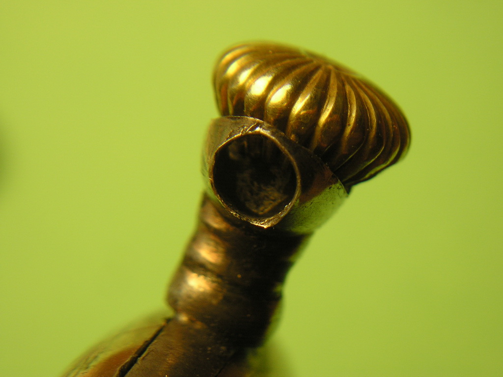

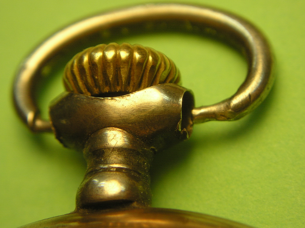

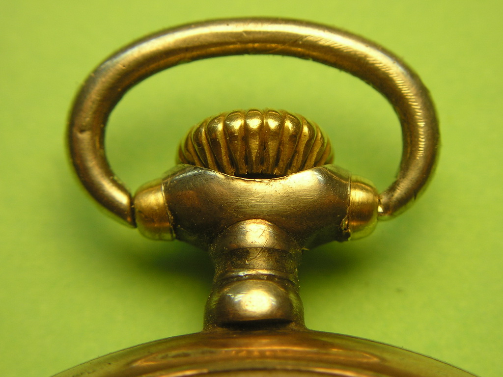

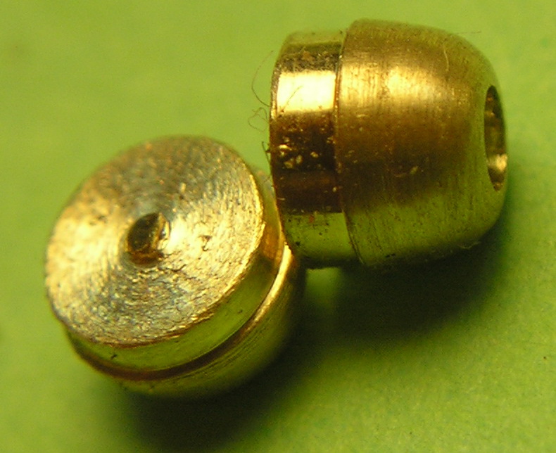

Знакомая картина, часики простенькие, ювелиру дурить голову нет экономической целесообразности.
Добрый вечер, всем!
Легче купить готовых футоров чем их изготавливать. Бранд "Torpedo" как на фото еще можно купить. Кому нужно, адрес поставщика по ЛС.

Все сплиты, что мне попадались были с чудовищным зазором - похоже, что не ось, а трубочка (футер) стрелки участвует во взаимодействии с стенками трубочки внешнего колеса.

Я кстати встречался с такими вставками в часах, с удовольствием купил-бы, хотя асартимент невелик. На моих снимках посадка одной на 4 сотки меньше чем другой. Плотненько подгонял каждую в своё гнездо.
