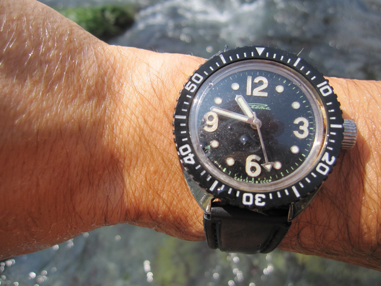

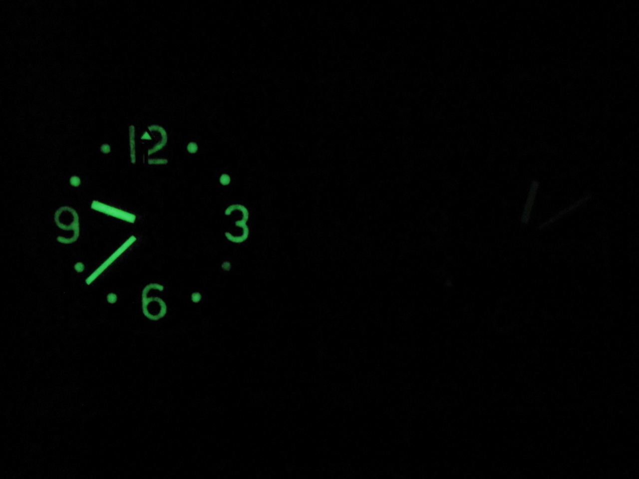

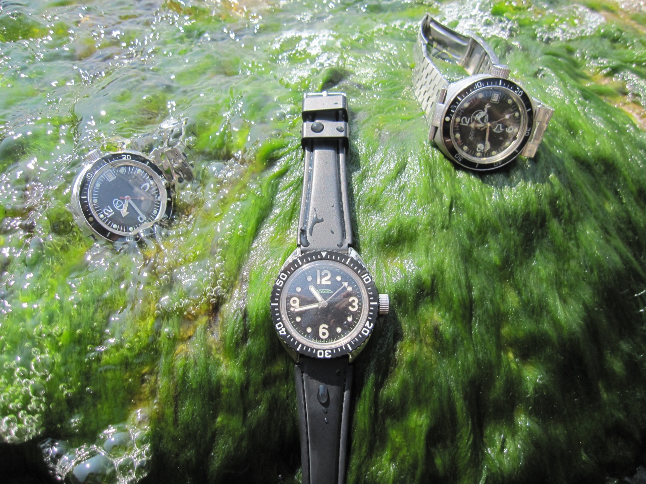

Ну вы блин даёте! Всё классно смотрится, ну а ремешок своими руками...это нет слов! Точность можно и получше вывести, не бойтесь "поиграть" градусником. Светомассу оправдано менять только если найдёте второй цифер и доп. набор стрелок. Я так сделал - снял стрелки и цифер и закрыл в сундучок. Затем поставил цифер из более современных (отличие только в фактуре краски -она похуже). Отковырять светомассу было очень не просто. Снимал часовой отвёрткой. Массу "наложил" сам - ячейки удобно заполнять. На стрелки тоже удобно наносить ибо они широкие. Ну конечно разница свечения в сравнении с "родным" люминофором ядерная. Красный безель тоже снял - жалко. Ношу с белым.

А отлично получилось! Светомасса - как на заводе нанесенная
Фото в водорослях - супер!

Присоединяюсь Очень красиво получилось!
