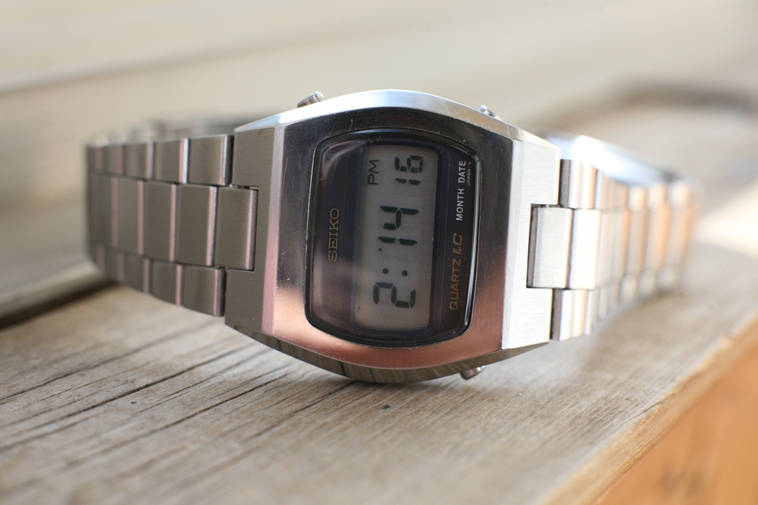

Подброшу своих дров. Сейка, 77 года, попала нерабочей. Поменял кварц, завелась, но иногда встает. Если есть у кого фото калибра, буду признателен. Смущает пустое гнездо слева.
ЗЫ.Мануал из инета есть, но на нем не разглядеть ничего.

вот это конструкция! шины-токопроводники надёжно!

Возможно там ничего и не было с завода, Вы имели ввиду прямоугольное углубление где справа как будто прижимаешься СМД конденсатор с позолоченными обкладками как в гнезде , а слева гнездо пустое.
На счёт контактов у меня тоже сейка по проще такого же плана, плата то есть Контакты серые разъедены, окислены, и один такойже жёлтый отвалился с обоймы, Моё мнение что это не надёжно, если бы только они были бы полностью залиты и припаяны к плате, тодругое дело !!!

Именно.Справа кондер вставляется в гнездо, в середине лампа, а слева гнездо пустое, и контакты пружинные вроде как есть.

Сообщение от wal999 Посмотреть сообщение
Подберите СМД конленсатор по ,,размеру,,вставте в гнездо.и посмотрите,что будет.По моему, он может повлиять на точность хода+-.

Обвязка кварца справа, там конденсатор есть.

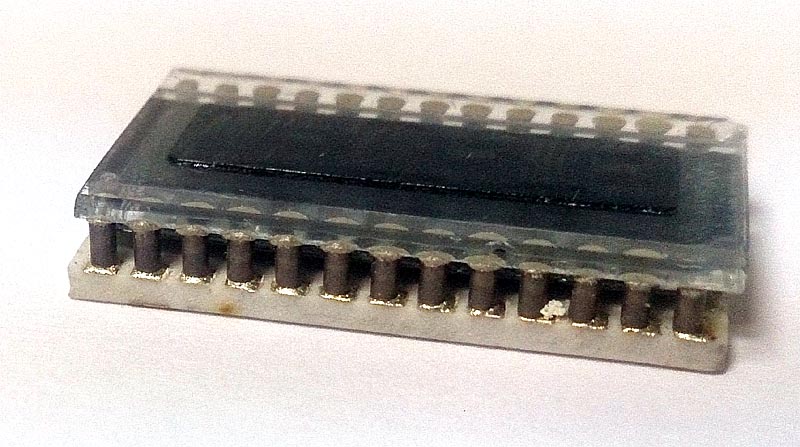

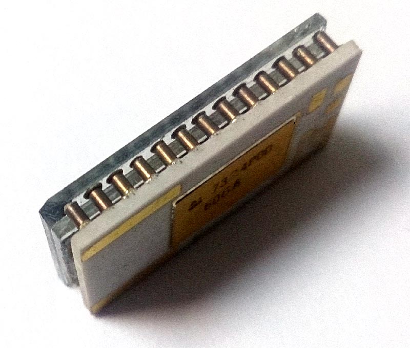

Обещал выложить чипы Груена Телетайм. Итак два чипа 606 А и 606 D с подсветкой - двумя лампочками по краям. Чип 606А присоединен к дисплею пайкой.
