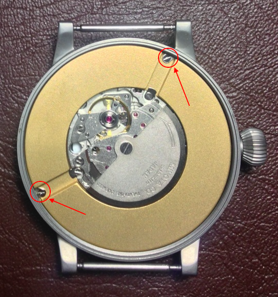

А это нормально, что они внутри немного болтаются, если часы потрясти?

в смысле болтается? цифер отходит, не плотно прилегает? если да то не нормально.
должно быть так закреплено Нажмите на изображение для увеличения
Название: Снимок экрана 2015-05-02 в 23.14.19.png
возможно вы слышите звук вращения ротора автоподзавода, если да - это нормально

Ну вот таких вот болтиков с посадочными крепежами как раз-таки и нету. Вот болтается вся конструкция внутри. Я, чесно говоря, думал, что крышка поджимает, но, как оказалось не до конца.
Поведайте, какие сюда болтики брать?

даже не скажу размеров.. родные потерял - поставил те болты что нашёл в быту.
на болты даже можно не сажать - достаточно будет просто вставить металлическую пластину с обеих сторон и само кольцо будет прочно её прижимать.
А адриан прислал еще и болты к нему? У схменя их в посылке не было.
Попробовал сегодня посадочные винты от Молнии и они вкручиваются, нО из-за широкой головки не заходят. Наверное и от УНИТАСА/Сигула подойдут? Закажу у Тата их.

Я покупал часы в сборе, лимитку так сказать 015/100. Но меня не устроил механизм Miyota8215 а именно то как под собственным весом секундная стрелка перемещалась сразу на 3-4 секунды.. По этому и затеял небольшую переделку заменив Miyota на ETA2824 за одно заменил цифер и стрелки с типа-B на тип-A.. Тип A на мой взгляд интересней выглядит, цифер визуально становится больше за счёт того что отсутствует внутренний круг как на typ-B. Тип В идеально подходит для большого корпуса - делая его визуально меньше а тип А наоборот.
Ну а крепежные болты я потерял в процессе замены механизма. Подобрал нужные методом тыка - из нерабочего телефона.
Сходите в сервис ремонт сотовых-электроники, попросите чтоб подобрали - думаю этого добра у них навалом.

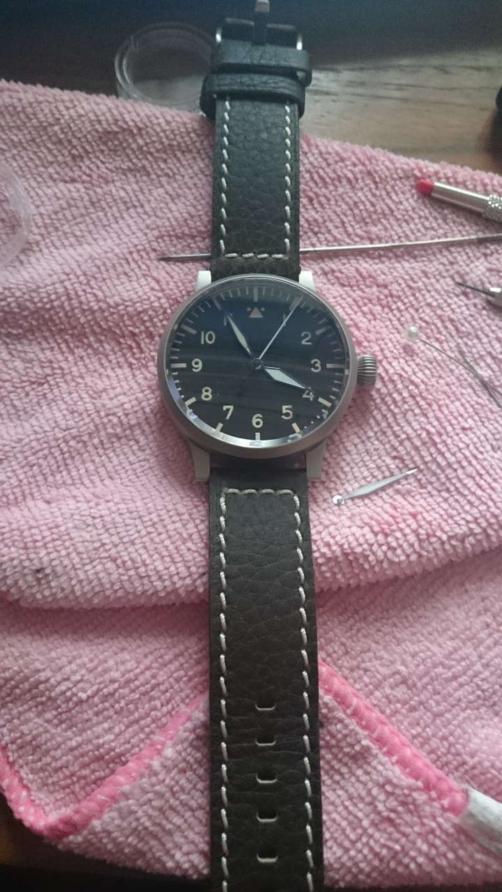

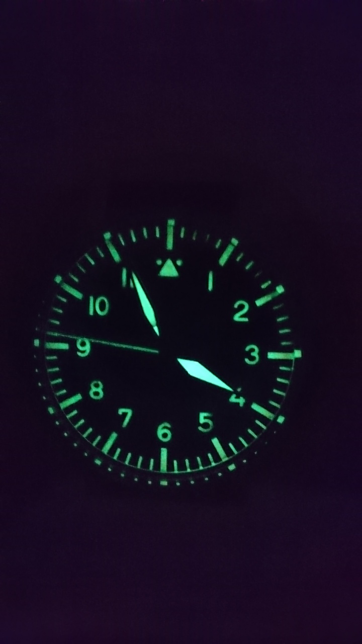

Фух, наконец-то закончил, самый мой проблемный проект. Главная проблема - посадочные размеры стрелок малы для 9015, поэтому умудрился выломать секундный триб
Пришлось заказать новых мех и комплект стрелок и вот что вышло. Циферблат состарил, минутная стрелка тоже под старину.
Мех посадил на один винт и на всякий туда еще и силикон положил маленькую капельку. Цифер на двусторонний скотч.

всем хороши, но стрелки нужно как-то менять. этот фальшивый синий цвет и белая светомасса не вписываются совсем.. хочу покрасить в матово-чёрный и нанести светомассу зелёного цвета.
