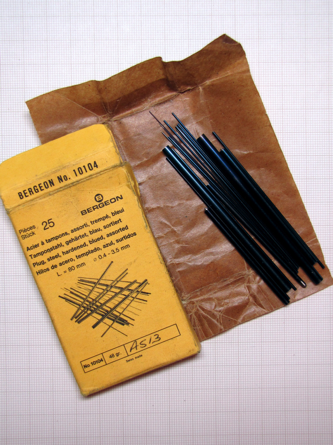

У меня есть Бержеоносвские заготовки осей синего цвета, метал тянется и гнётся легко. Точить тяжело. Нужно больше твёрдости
Добрый день!
У меня тоже синяя стальная проволока от Bergeon, они по-видимому приобрели стал из Индии. Могу сказать что нет два куска проволоки с одинаковой твердости. Диапазон составляет от мягких до твердых. В сути очень плохо.
Практически нет поставщика у которого я уже не заказывал синюю стальную проволоку, причем не был не разочарованы качеством стали. Это есть основная причина, по которой я купил большою муфельную печь, а у мне уже была маленькая печь объема около одного литра.
С уважением, Душан

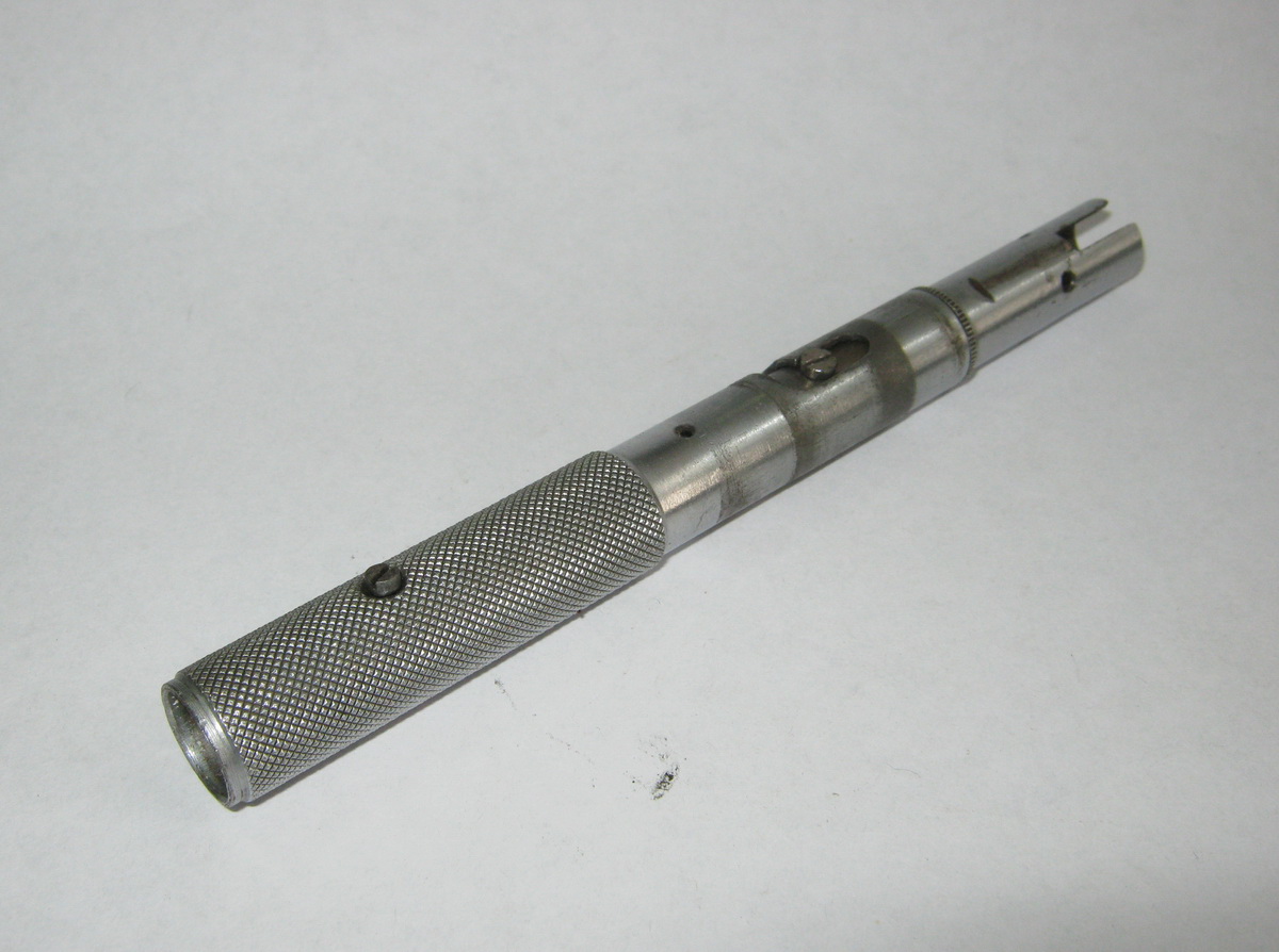

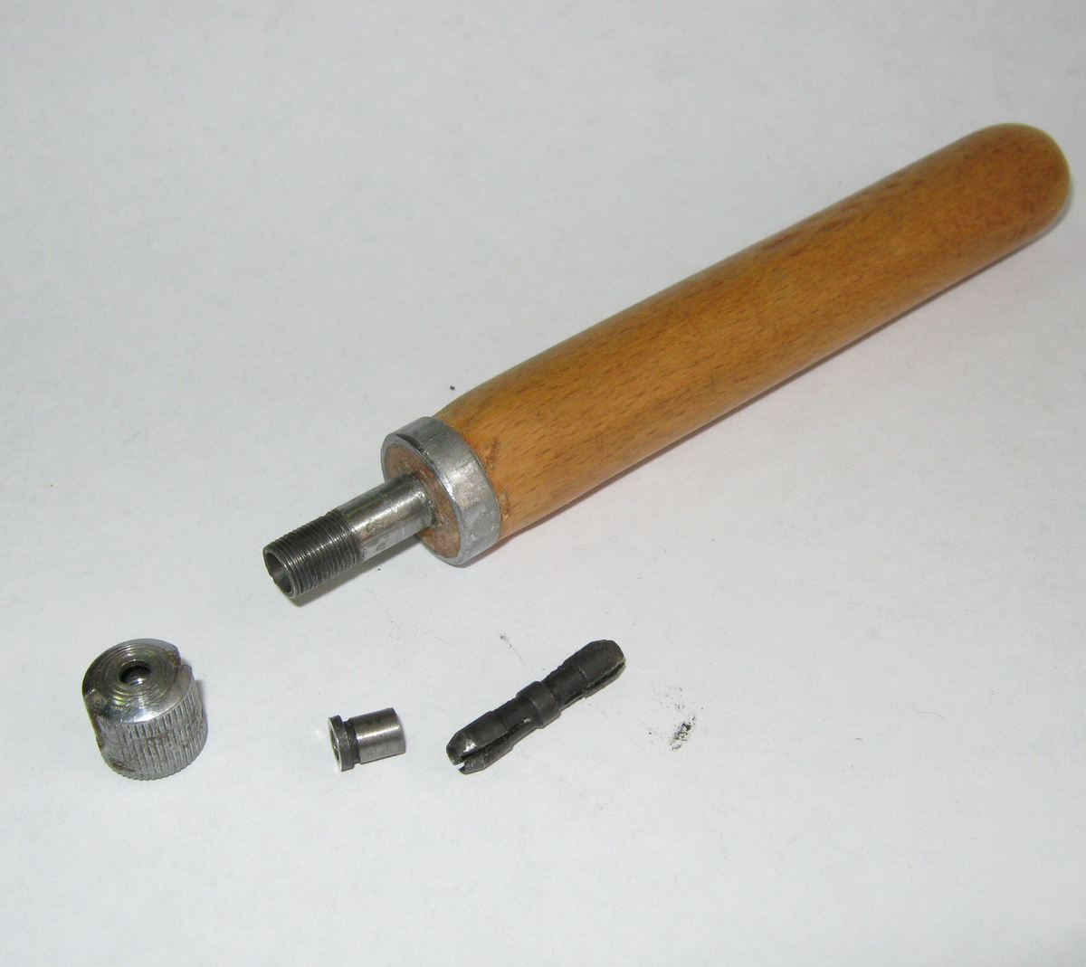

ID:	1523464Держатель для резцов из зубоврачебных боров .Покупаем старую рукоятку к гибкому валу,вынимаем вал с цангой ,вклеиваем в ручку.

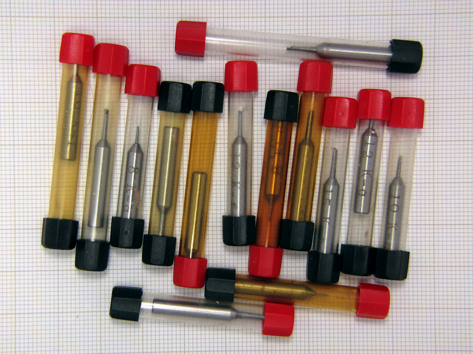

Добрый день!

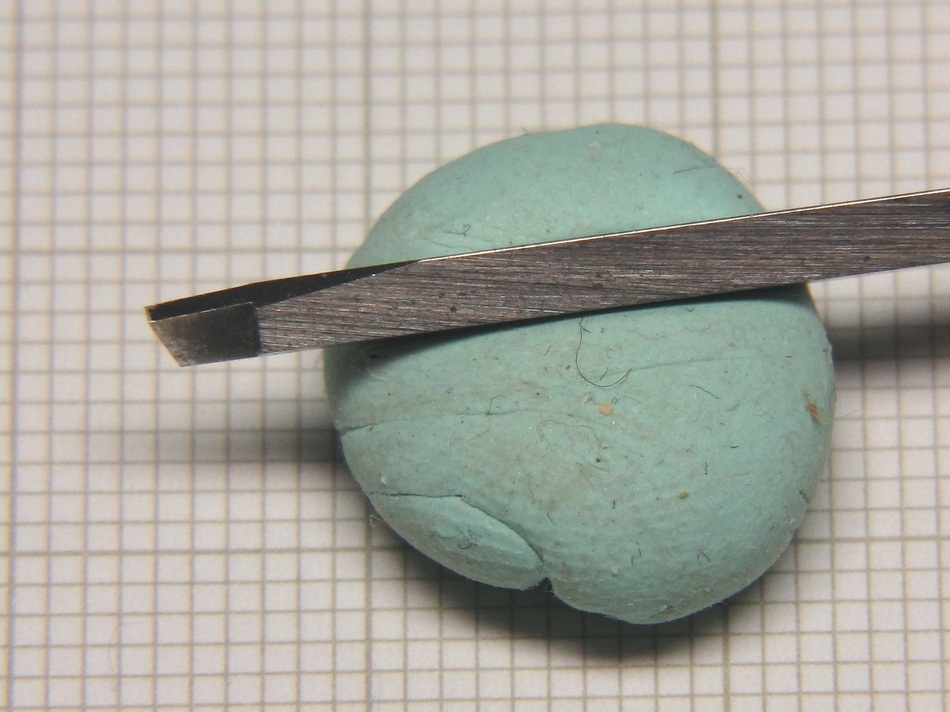

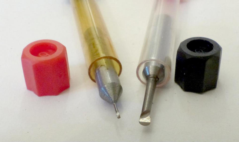

Вот, мне повезло, приобрел набор микро-миниатюрных резцов для токарного станка для сверления отверстий диаметром от минимального 0,40 мм. Набор из новых 14 шт. резцов из HSS (быстрорежущей стали) с хвостовиком 4,0 мм, 0,40 - 1,80 мм. Весь набор стоял символичные $20. В наборе три типов резцов, все они для внутреннего точения.
С уважением, Душан

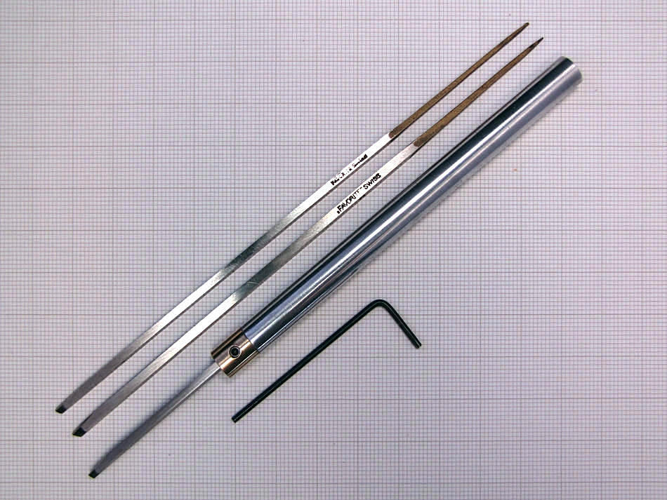

Сегодня я не чувствовал себя ленивым, поэтому решил изготовить держатель для штихелей, чтобы мог попробовать если может быть удобным. Изготовил из куска алюминиевой трубки диаметром 8 мм и стенкой 1 мм, длиной 100 мм, для удерживания штихеля, изготовил вставку из латуни, втулку с отверстием 3,5 мм длины 10/25 мм, а для фиксации поместил винтик без шляпки, чтобы не мешало пальцам.
Оказалось что держатель получился очень удобным, так что решил изготовить еще пару держателей чтобы облегчить свою работу.
С уважением, Душан

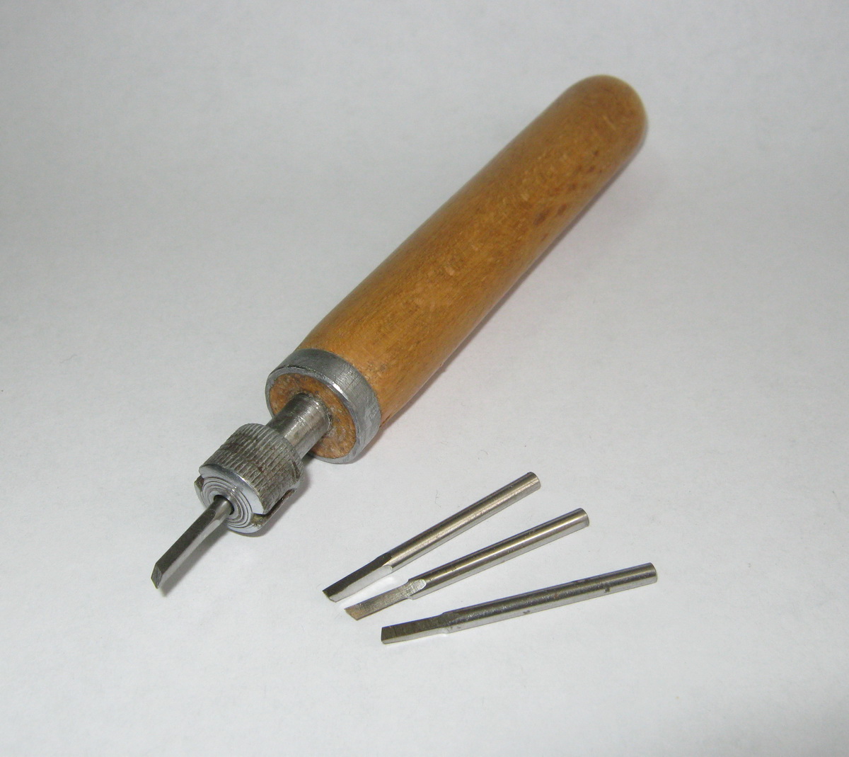

Эти штихели купил очень давно, 'Favorite' бренд, они заточены для проточки канавки, например в заводных валах, не использую ежедневно поэтому хорошо сохранились. В настоящие время можно купить штихели того же качества, но их надо заточить самому, что является не возможным для каждого из нас.
Кстати, сделал как планировал, изготовил все три держателя для штихелей.
С уважением, Душан

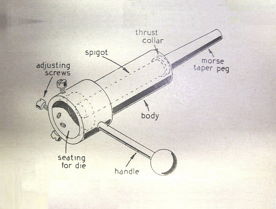

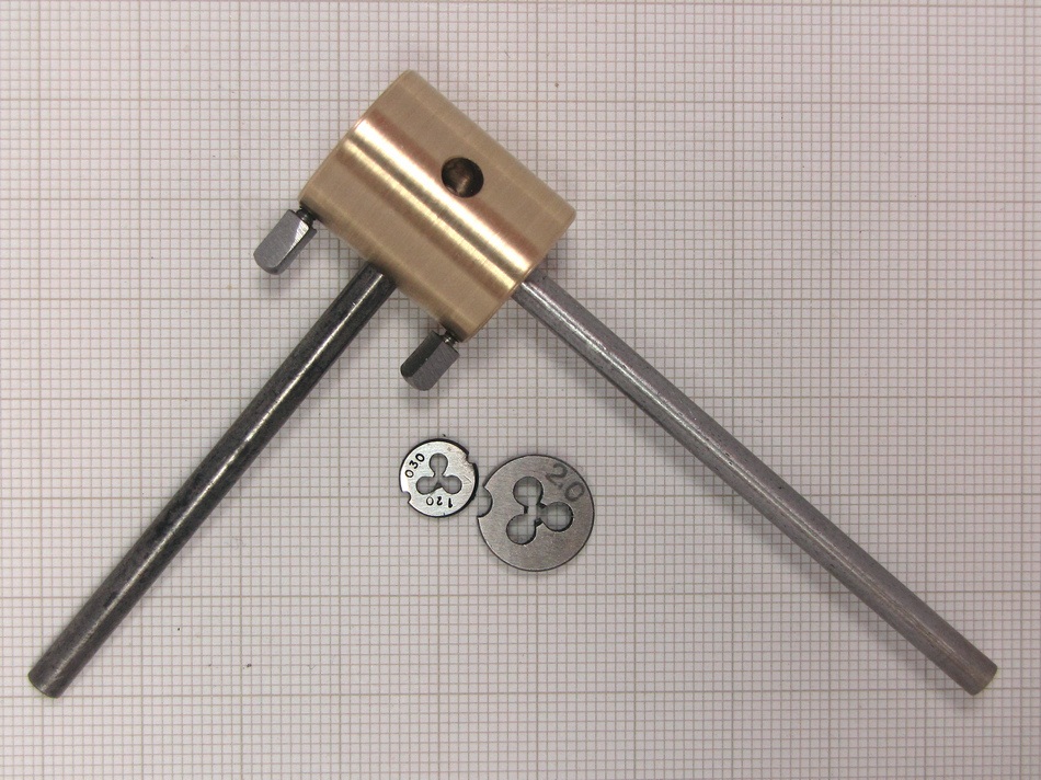

Решил изготовить держатель-водитель для плашки чтобы они равномерно резали резьбу. Плашки от 0,3 мм до 2,0 мм все диаметром 8 и 12 мм. В числе образца, я использовал чертеж, который давно нашел, не помню откуда.
Больших плашек чем для 2,0 мм я не использую в часовом токарном станке. Пруток из стали диаметром 4,0 мм зажимаю в задней бабке, а держатель помещаю на, может свободно скользить вдоль.
Если будет нужно применить большою силу то можно использовать рычаг, вокруг тела держателя засверлил три отверстия, для того чтоб поместить рычаг.
С уважением, Душан
