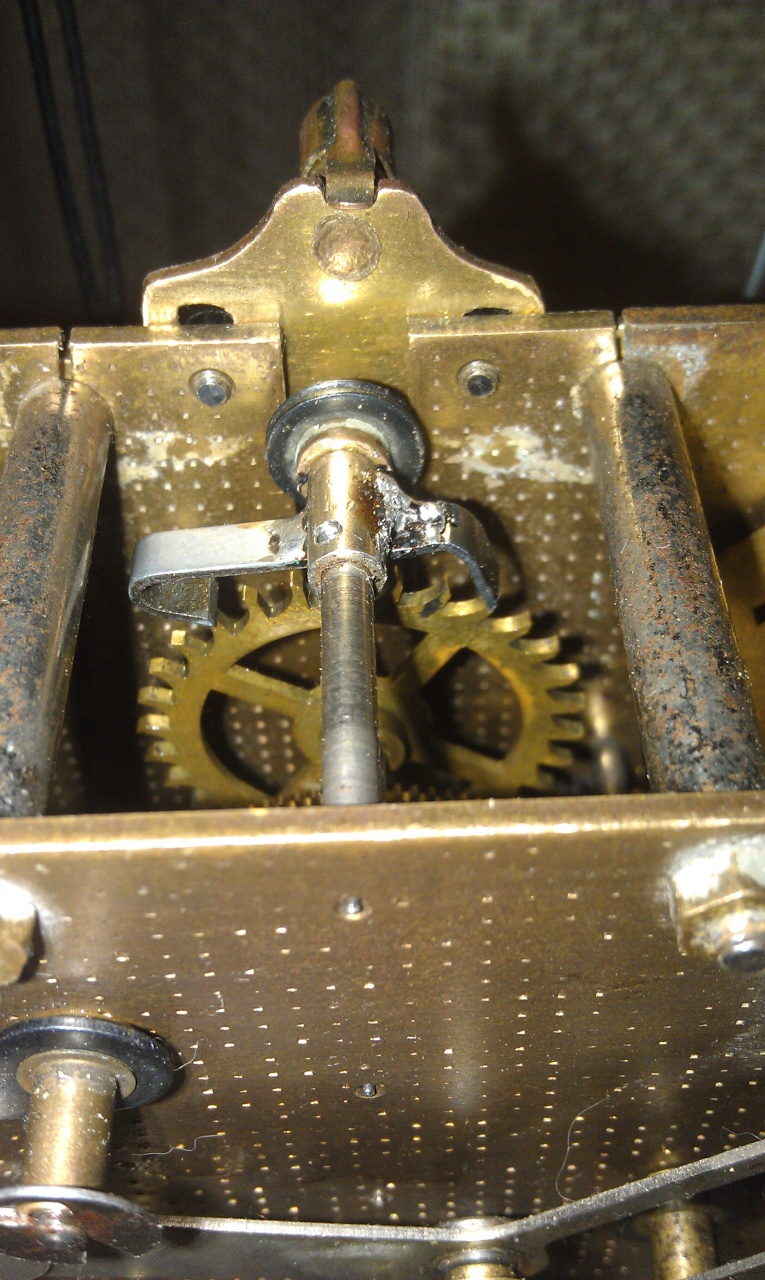

Нет, передняя часть скобы осталась на оси, второй части нет. Диаметр ходового колеса 32, количество зубьев 30. Попробовал поставить от получасового янтаря, ось пришлось поднять с одной стороны, визуально не соосна с другими осями шестерен. Тестирую, пробую двигать туда-сюда, слушаю, пока тикают, только не очень весело. На фото половина скобы родной половина просто жестянка.

Охват скобы важен, как он влияет на амплитуду колебании маятника.
Вот здесь есть фотография, но не уверен, кажется, что есть вариант где ход Шварцвальдский, а не Брокот, как на фото.
Получается у меня механизм часов четверных со швейцарским спуском
